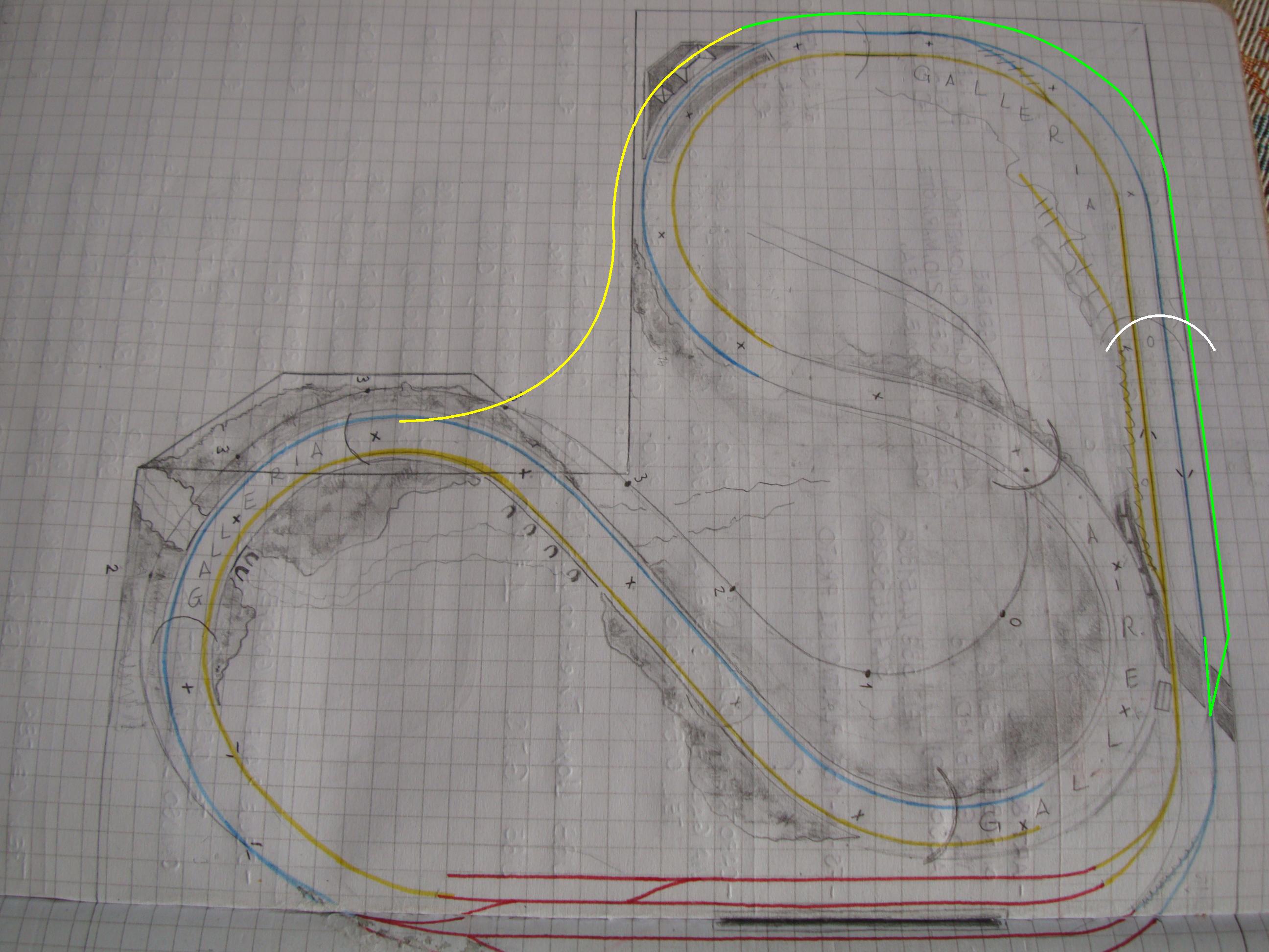

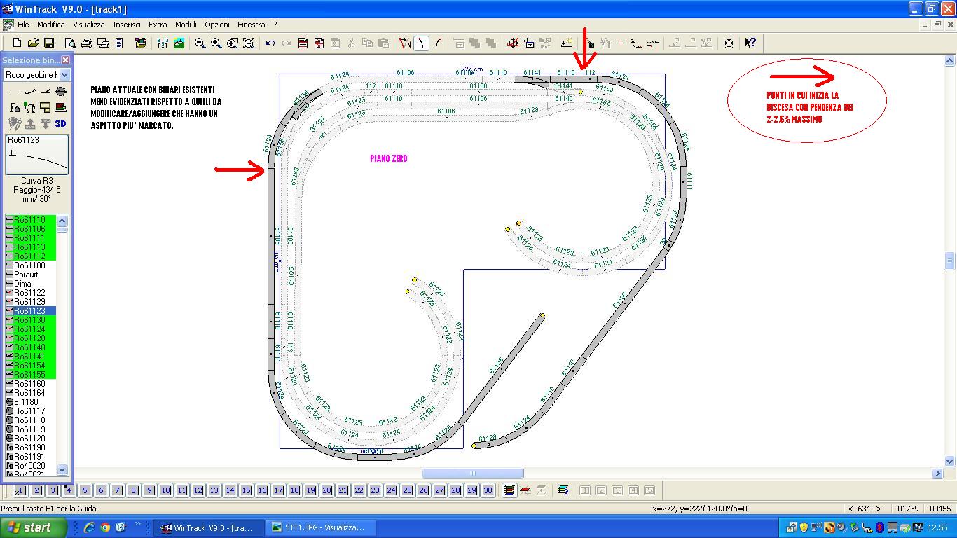

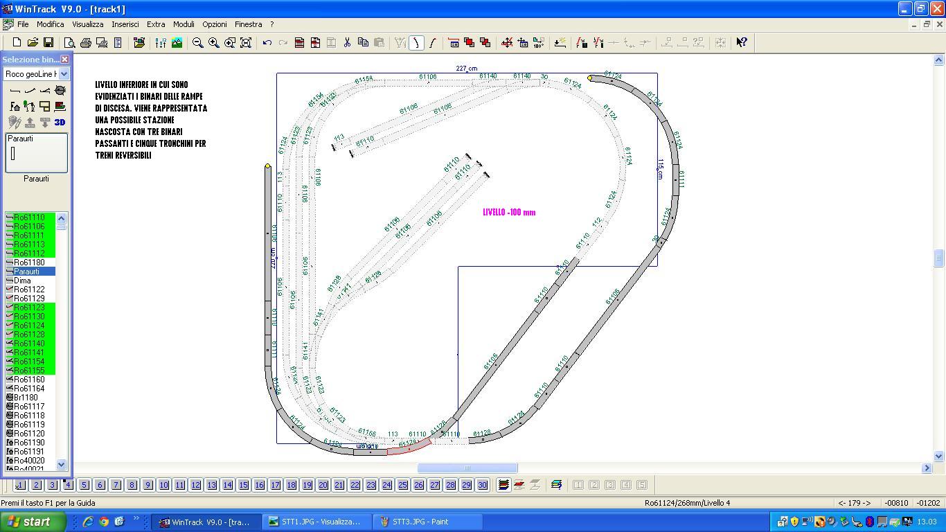

Ciao Egidio, mi permetto di mostrarti quello che fin qui sono riuscito a pensare per fare una stazione nascosta ad un livello inferiore senza stravolgere il tracciato esistente.
Ho pensato di far correre esternamente alla doppia linea esistente un binario in entrambe le direzioni che scenda con una pendenza del 2-2,5% massimo, si incroci nella sua discesa al davanti delle doppie curve e si infili nel ripiano sottostante la base a formare una stazione nascosta.
Questo ti permette di aggiungere delle mensoline e delle rampe esterne alla costruzione attuale senza rompere nulla.
Ho fatto un esempio di stazione nascosta con 3 binari passanti e 5 tronchini ma la puoi ovviamente modificare a tuo piacimento.
Ripeto, è un suggerimento da cui magari puoi trarre qualche spunto di riflessione per soluzioni più adatte ai tuoi bisogni.
Ecco due schemi per illustrare quanto ti ho descritto:
156,17 KB
148 KB

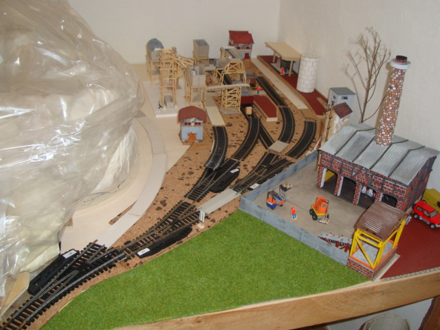

Caspita Mario hai gia' partorito il topolino..... Scherzi a parte, prendero' in esame il tuo progetto. Ho da chiederti pero' un'altra cosa. Come posso fare a"giustificare"
in termini di progettazione e di realizzazione che rispetti comunque la realta' (tieni presente che il mio nascente plastico rappresenta dei luoghi e dei tracciati di fantasia)
con l'inserimento di quelle 2 nuove rampe ? Mi spiego meglio : dove si attaccano le rampe corrisponderebbe all'ultimo binario del piano del ferro della stazione principale.
Da quella parte esiste un tronchino merce con relativo magazzino merce, pesa e sulla parte dx. (vedi iltuo disegno progetto) ho inserito un piccolo deposito di idrocarburi.
Mi e' chiaro che non debbo stravolgere l'attuale tracciato ma voglio, con il tuo esempio, dare una configurazione pratica e realistica soprattutto in termini paesaggistico.
Per cortesia illuminami e aiutami anche in questo. Ti ringrazio cordialmente per l'impegno profuso. A presto. Ciao Egidio.[:I]

In un primo progetto avevo fatto partire le rampe all'inizio delle curve esterne ma questo mi portava a non avere lunghezza sufficiente per scendere con una pendenza accettabile.
In un modo o nell'altro, se vuoi una stazione nascosta passante (che valga quindi per i due sensi di marcia) devi pensare ad una doppia rampa.
Non ti ho proposto un'altro schema in cui c'è una rampa sola, la stazione nascosta è formata da un grosso cappio di ritorno, ma in quel caso i convogli hanno una sola direzione di entrata e uscita obbligata.
Sarebbe più semplice da realizzare ma sarebbe un pò più complesso gestire l'avvicendamento dei treni; oddio, qualche manovra in più fa sempre piacere.... :smile:
Mauro

Re: Stazione nascosta mancante
#20 Messaggio da Docdelburg »
Procediamo con la soluzione più semplice; potresti pensare ad una stazione nascosta con una sola rampa (quindi con un cappio) che nasce con un deviatoio da porre subito dopo la curva della stazione e che dopo un breve tragitto entra in galleria così come la linea doppia.
La rampa scende progressivamente e rimane coperta anche all'uscita della galleria della doppia linea grazie agli edifici, che dovrebbero probabilmente essere leggermente rialzati. Prosegue poi lungo il bordo e arriva proprio sotto l'entrata in stazione e da lì si disegnerà un cappio con alcuni binari i sosta e alcuni tronchini.
Non dovrebbe essere un problema coprire così tutta la rampa; basterebbe fare un costone verde per la curva nella parte concava.
In questo modo potrai ricoverare senza problemi convogli reversibili, mentre per gli altri ci vorrà qualche manovra di giratura della loco in stazione.
Di nuovo uno schema sul tuo disegno.
450,73 KB

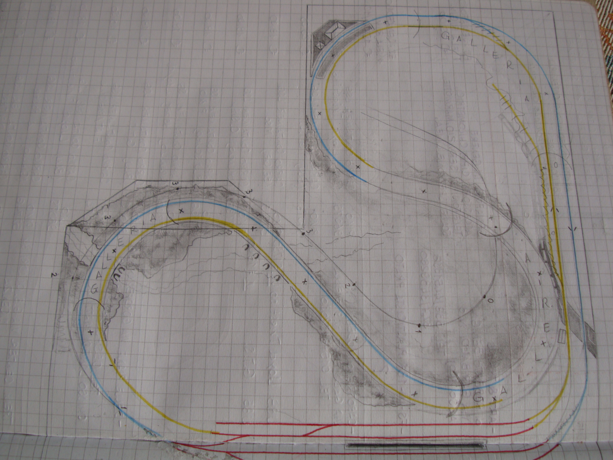

Ciao Mauro, ieri mi sono messo a progettare e riprendendo la tua seconda soluzione ho "partorito" questa idea che mi auguro sia un compromesso alle
tante difficolta' incontrate per la realizzazione della mia stazione nascosta. Ebbene dopo aver attentamente osservato il piccolo modulo laterale della cava di ballast ho inserito le dime di cartone del binario che dalla linea principale si stacca con lo stesso deviatoio che immette appunto alla cava.
Il binario prosegue costeggiando da una parte la montagna e dall'altro la cava. Poi una volta dietro comincerebbe a scendere sotto fino a raggiungere il piano sottostante. Chiaramente se realizzero' questa linea la separero' dal resto della cava con una palizzata, magari in stile FS. Gradirei che ti esprimessi in merito. Allego foto.Grazie e ancora saluti. Egidio. :grin:
138,66 KB

#23 Messaggio da marioscd »
se il raggio di curvatura ti soddisfa (occhio che non sia troppo stretto) direi che l'idea è più che buona...

#25 Messaggio da Docdelburg »
Ciao Egidio, sono d'accordo con Mario, la cosa si può fare ed è anche realistica, nel senso che ci sono spesso al vero linee che scendono sotto il livello zero per vari motivi in prossimità di depositi o altro.
Cerca di contenere la pendenza entro un massimo del 2-2,5%.
Chiaramente questa disposizione ti orienta obbligatoriamente verso una stazione nascosta in cui ci sarà un cappio di ritorno.
Questo, se ben ricordi, implica la ricerca di soluzioni a due problemi:
1) - problema elettrico
2) - direzione dei convogli
Per il problema elettrico dovrai adottare un sistema di inversione della polarità in un tratto sezionato del cappio abbastanza lungo da contenere per intero il convoglio più lungo circolante. E dovrai gestire il deviatoio principale che indirizza i convogli in entrata ed in uscita dal cappio.
Per la direzione dei convogli dovrai prevedere qualche manovra in stazione per far si che i treni richiamati dalla stazione nascosta circolino nei due sensi.
