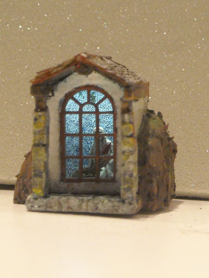

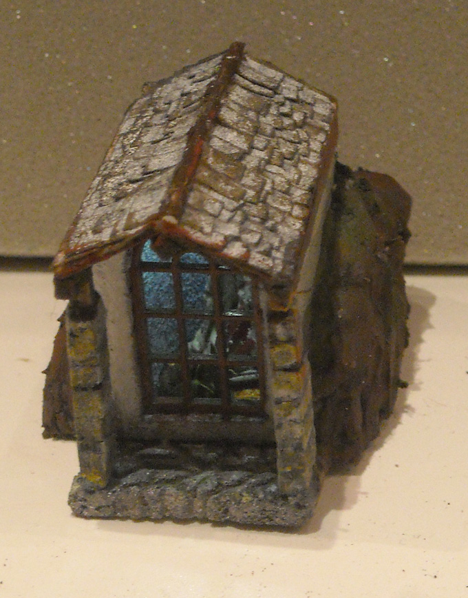

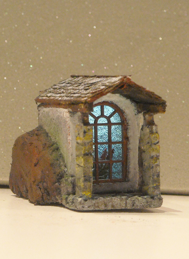

Ciao a tutti, inizio il mio racconto che è in fondo un avventura, sulla nascita di un modulo.....il tutto iniziò una domenica di qualche mesetto fà, guardando delle fotografie sulla rete mi sono imbattuto in una cappella votiva che si trova in Val Pusteria ed ho provato a riprodurre.
Avevo una statua raffigurante la Madonna raccolta in preghiera prodotta dalla Presier, privata del piedistallo ed ho subito pensato di inserirla all'interno della Cappella ed avendo a disposizione un paio di fogli di Eaulithe ho approfittato anche per testare questo materiale a me sconosciuto.....il risultato è stato questo:
244,1 KB
....ho pensato che al buio non si sarebbe vista la statua ed allora ho pensato di illuminarla, ma avevo a disposizone solamente dei led SMD bianco caldo ma la mia intenzione fu quella di dare un colore azzurro all'ambiente, ma non alla luce......allora ho pensato di rendere il muro ruvido, usando un foglio di carta vetrata (quella grigia, non quella rossa) e con ed ho spolverato la medesima con del pigmento blu oltremare, sfumandolo dal basso verso l'alto e disponendo successivamente il ritaglio di carta vetrata a semicerchio per ottenere un illuminazione più diffusa.....
Ho eseguito una prima prova, ancorando alla trave interna del tetto il led e l'effetto mi è subito piaciuto, ho posizionato la statua e mi convinceva sempre più ma.....pensai.....mancano dei fiori.....ma i fiori necessitano di un portafiori.....allora spinto da spirito modellistico :grin: ho preso un rametto recuperato dal vicino parco e tagliandolo a metà ed usando una fresa ho costruito un portafiori, per i fiori ho usato i laser - cut della Noch, ho posizionato il tutto dinnanzi alla statua ed ho chiuso il tutto con uno scheletro di finestra in cartone che mi avanzava da un vecchio kit e questo è il risultato:
258,35 KB
275,78 KB

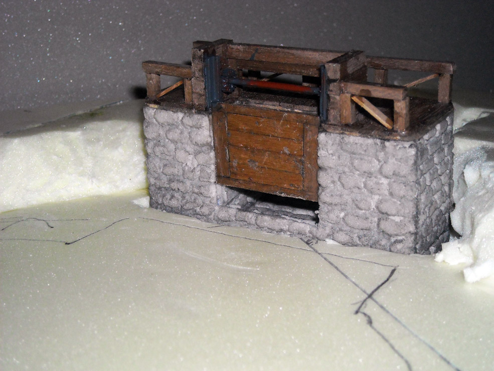

Sempre in rete trovai una fotografia di una chiusa in kit molto particolare e così ho deciso di cimentarmi nell'autocostruzione.....muri scolpiti in Eaulithe, listelli di noce di varie misure, ingranaggi e cremagliera recuperati da un vecchio cassetto del cd di un computer ormai in disuso e, questo è stato il risultato:
191,79 KB

:cool: proprio un bel lavoro, mi piace molto la cappella e come è stata illuminata, anch'io sono curioso di vedere il seguito di questa storia.

Molto interessnte Carlo, l'illuminazione è spettacolare. :cool:

ingranaggi e cremagliera.... quindi è funzionante??!! :cool:
bel lavoro, l'illuminazione della Cappella è incredibile :cool: :wink:

Grazie a tutti per i complimenti, la chiusa è statica, dalle foto ho visto che aveva gli ingranaggi e cremagliera, azionati a manovella....la faccio con motore elettrico...ovviamente riproduco solamente gli scudi di protezione.... :wink: :grin: .....alle prossime puntate! :cool:

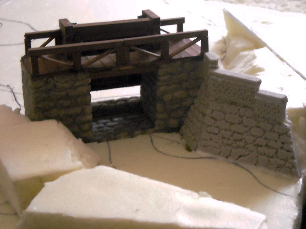

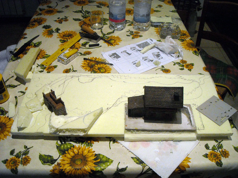

visti il risultato della chiusa, il dove posizionarla, considerate le sue generose dimensioni, non poteva che essere posta a "guardia" di un lago.....ma lo spazio esiguo a disposizione ( 30 x 70 cm.) non lasciava molta scelta.
Ho optato per utilizzare una lastra di polistirene espanso, sia per praticità che per peso, posizionata la chiusa ho iniziato a disegnarne i contorni e successivamente a scavarlo con un coltello affilato, dita, raspa e quant'altro mi aiutasse nell'impresa; ho alzato di qualche centimetro i bordi del lago sempre con dei pezzi di polestirene nel contempo ho scavato il fondo del lago per qualche centimetro avendo cura di abbassarmi ed allargarmi di più in prossimità della chiusa. Nel posizionamento della chiusa ho dovuto anche pensare al torrente che ne scaturisce dopo l'ho immaginato e costruito così:
192,52 KB
...il muro in pietra è sempre realizzato scolpendo l'Eaulithe, così come il muretto di mattoni che regge la spalletta tracciato con la punta di una spatola.

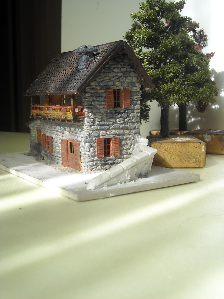

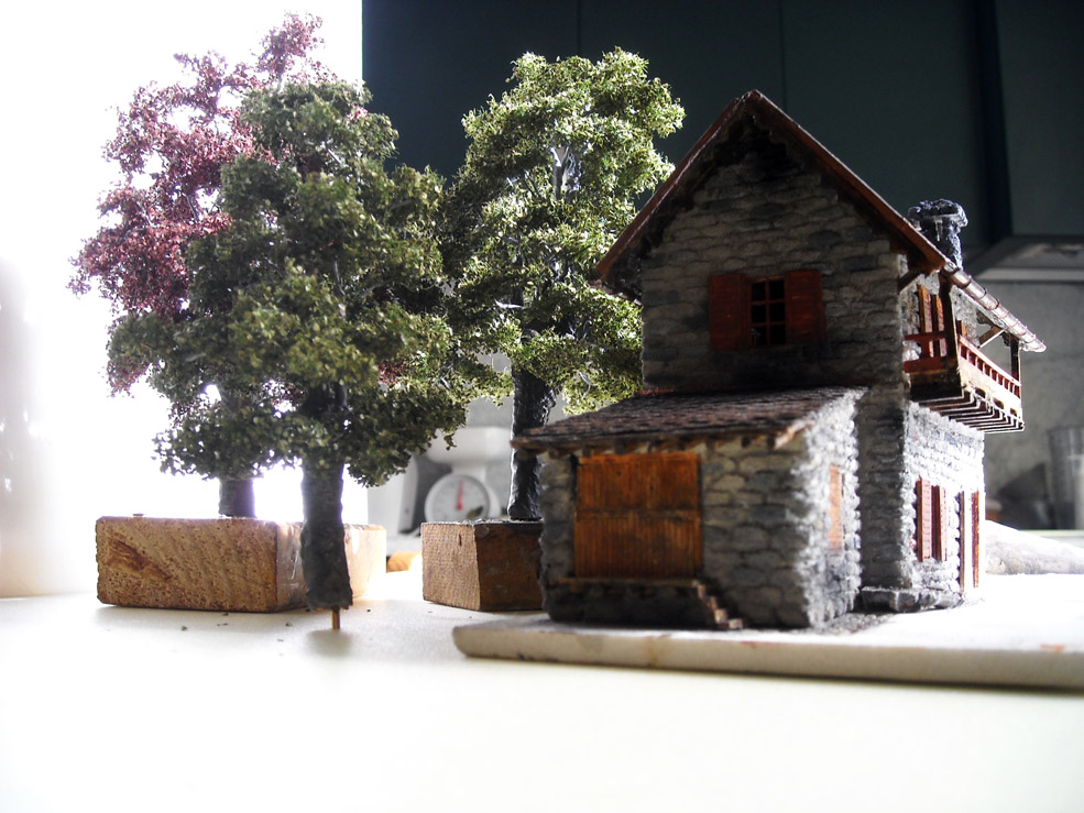

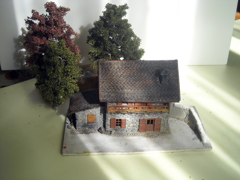

I lavori di svuotamento dell'alveo lacustre, ho pensato di realizzare qualche costruzione per movimentare un pò la scena, cercando qualche costruzione che potesse interessarmi mi sono imbattuto in una baita ristrutturata con la particolarità del balcone, quindi sviluppata su due piani....ma solo la baita non mi convinceva ed allora gli ho aggiunto un piccolo magazzino; come mio grande difetto, non ho fatto il disegno, ma ho tracciato subito dimensioni e muri direttamente sul materiale di costruzione ritagliando porte e finestre ed incidendo il solito materiale usato per la realizzazione della chiusa con una spatola appuntita, il tetto è realizzato in carta vetrata tagliata con le forbici da deocupage con lama a "zig-zag", la base del tetto è di balsa da un millimetro, i grembiuli del tetto sono di tiglio ricavati da un llistello da 0,5 mm tagliati con le solite forbici porte, portoni e finistre sono in cartoncino tagliato al laser, a loro volta tagliati ed adattati allo scopo (portoni del magazzino) le persiane sono realizzate in Forex da 1 mm. e contornate da un listello 1x1 di evergreen e dopo circa una settimana di lavoro questo è stato il risultato:
282,94 KB
268,86 KB
240,5 KB
217,3 KB
...il muro a fianco della baita è stato scolpito con opera incerta rettangolare mentre quello subito successivo è ricavato da stampo in gomma siliconica e realizzato in gesso alabastrino (metodo che sconsiglio, meglio la resina ma nè parlerò più avanti) così come le pietre della spalletta.....le piante sono state prese in prestito, non faranno parte della scena, come già detto in altro post le ho costruite per un amico e per un'altra destinazione di più ampio respiro.....

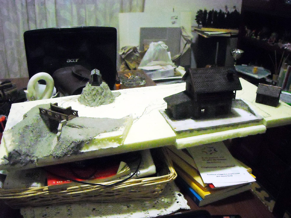

questa è una foto di insieme degli ingombri:

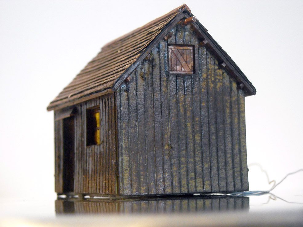

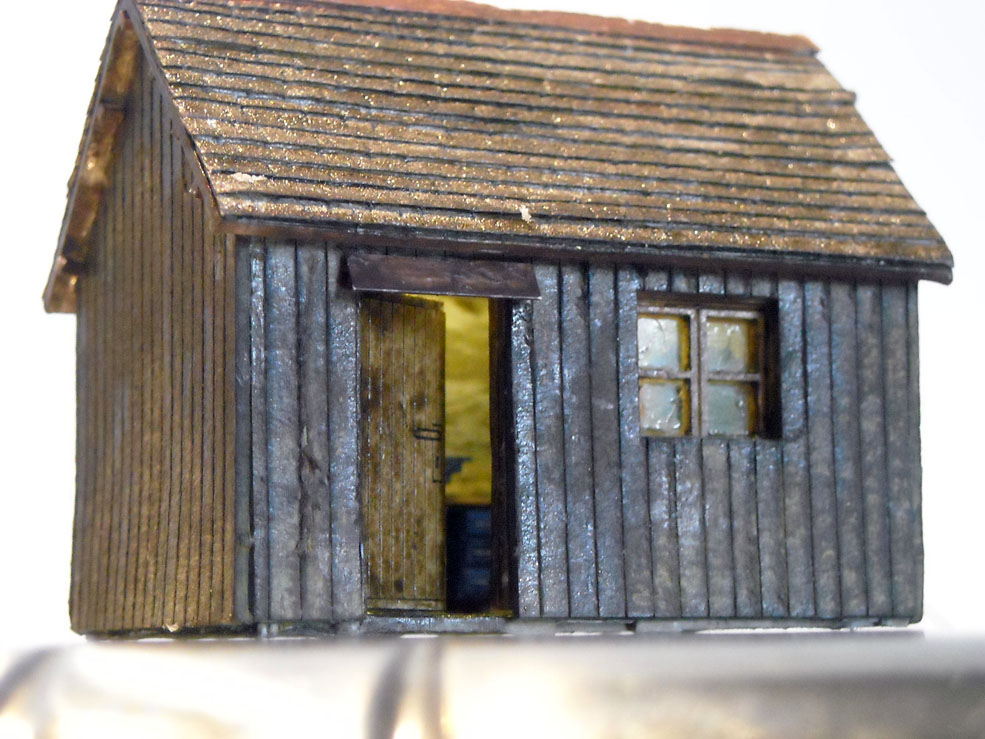

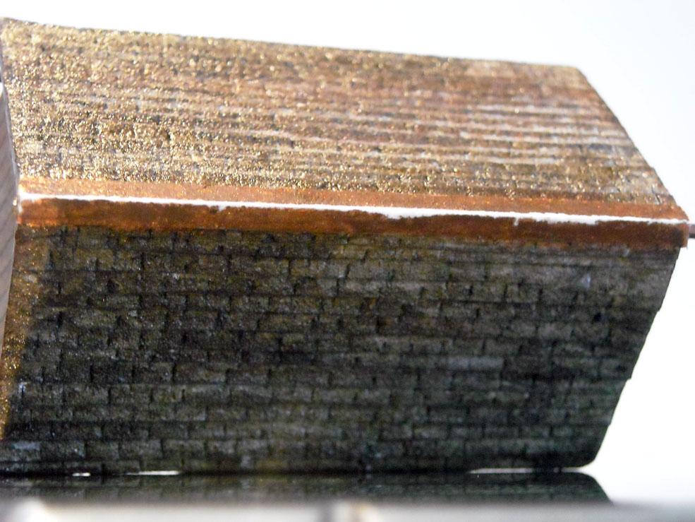

....la parte destra in basso della scena risultava decisamente vuota.....ho così deciso di usare un kit in cartoncino tagliato al laser della Joswood.de il quale mi era stato omaggiato con una spedizione dalla Germania a seguito di un ordine di materiale.....avevo ringraziato il negoziante ma avevo accantonato il kit....pensavo....in cartoncino...mah![8]
Seguendo i post di Gianni e vedendo le sue costruzioni eseguite magistralmente con il cartoncino mi sono ricreduto e ho ripreso nelle mani il kit....con mio grande stupore era ciò che faceva al caso mio e nell'eseguire la costruzione ho apprezzato la qualità e le caratteristiche del cartoncino....ho destinato l'edificio ad officina/magazzino per la baita e per la chiusa poco distante; l'ho illuminata, costruito il pavimento, dipinto le pareti e messo all'interno un banco per la meccanica, un trapano a colonna ed una mola (Presier)...dipinto il tutto questo è stato il risultato:
181,27 KB
178,51 KB
180,7 KB
ho rifatto il tetto applicando degli strati successivi di carta vetrata incidendoli con il cutter, dipinto ed invecchiato...... continua......

Grazie Valerio ed Andrea per i complimenti....aggiungo un'appendice alla seconda puntata, che mi sono dimenticato di postare prima, ossia la posizione degli edifici e l'immagine di "massima" del diorama che divverrà parte integrante del modulo:

Battute a parte, veramente bella la cappella, e spettacolare la chiusa! verrà fuori sicuramente un bellissimo lavoro. :cool: :cool: :cool:

#21 Messaggio da massimiliano »
complimenti carlo è tutto molto bello quello che mi ha colpito in particolare è la canna fumaria sul tetto molto bella e gli alberi è bè!!!!!!!ecco che ti sei aggiunto agli altri pezzi da 90che gia' abbiamo nel forum scrittore escluso :cool: :cool: :cool: :cool:
Re: Storia di un modulo (Madonna dell'Acqua)
#22 Messaggio da Marshall61 »
[:I][:I][:I]...grazie Axel e Carlo per i complimenti e le belle parole!.....Massimiliano grazie anche a te, il camino è sempre autocostruito nel solito materiale della baita; "mai dire mai", anche tu sei in grado di realizzare queste cose, come tutti, datti la possibilità, le capacità hai dimostrato di averle costruendo il tuo bel plastico..... :wink: ....per gli alberi ti ringrazio dei complimenti ma come detto non faranno parte del mio modulo ma di un altro, di un mio amico che dispone molto più spazio per un boschetto per piante di quelle dimensioni.....nel mio sarebbero troppo sacrificati, ma ho già studiato sia le dimensioni che i colori e la tipologia della flora...posterò più avanti i miei esperimenti....grazie ancora a tutti!!!! :grin:

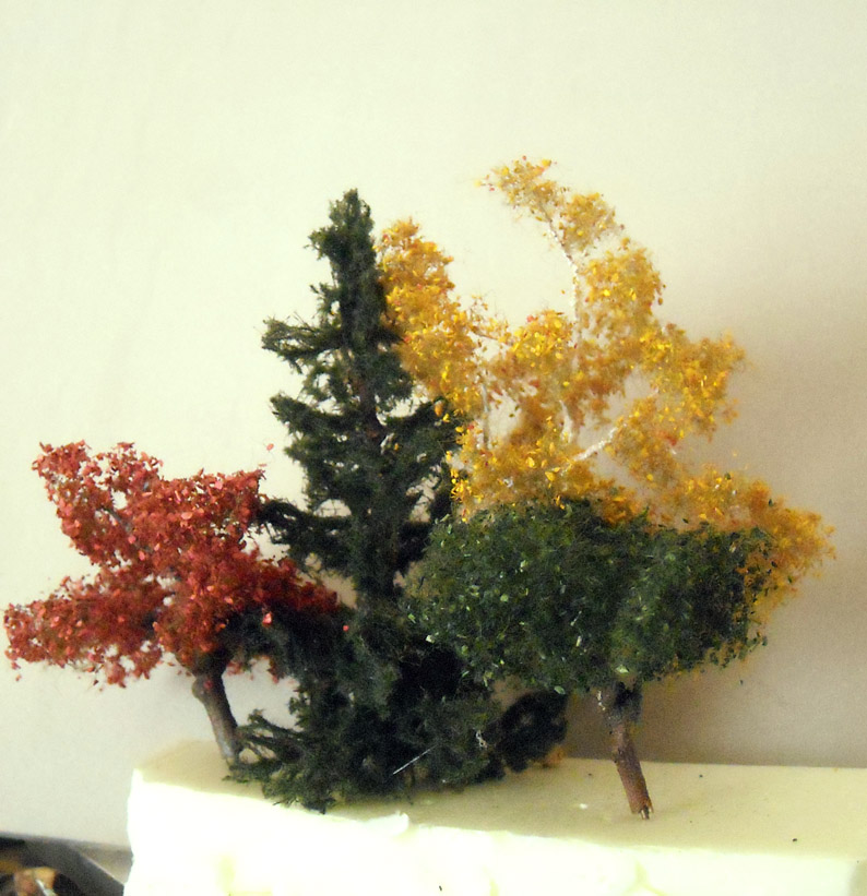

Piccolo aggiornamento, vi posto la foto della prova per la vegetazione che contornerà il lago.....:
178,95 KB
..le piante sono un faggio rosso un castagno, un pioppo tremolo inizio autunno ed un abete...ovviamente come conifere saranno aggiunti dei pini neri e altre specie.....

Le piante sono molto belle, il castagno strepitoso.
