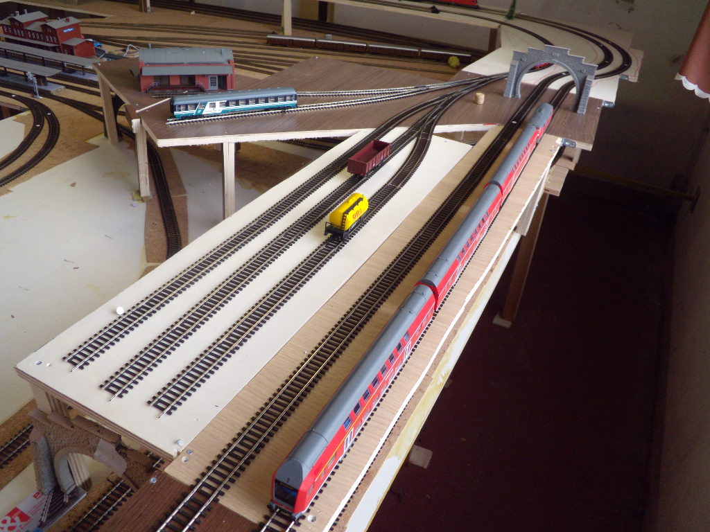

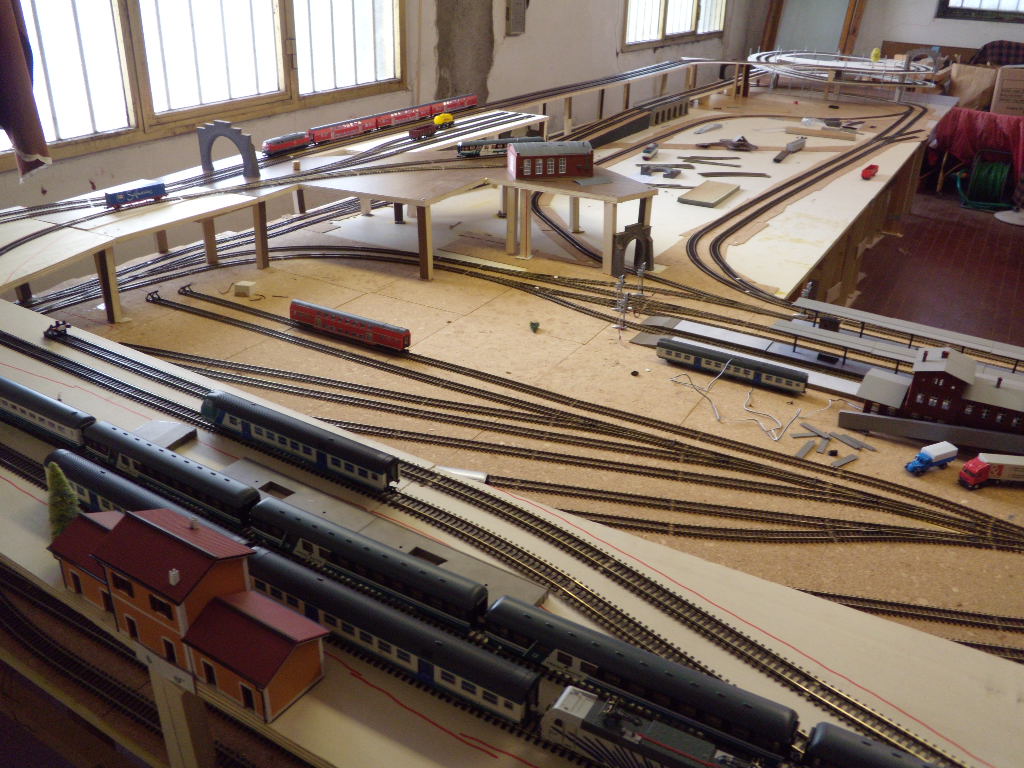

Il piano 1 continua ed ecco le foto del piccolo scalo merci e del tunnel che porterà alla seconda elicoidale
i lavori prosegueno lentamente ma proseguono
notate il particolare del respingente illumiato che ho trovato in un negozio on line in turchia
195,89 KB
196,58 KB
194,56 KB
195,79 KB

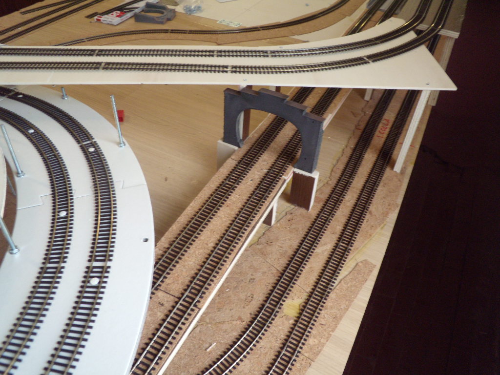

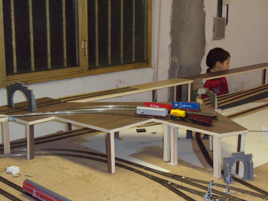

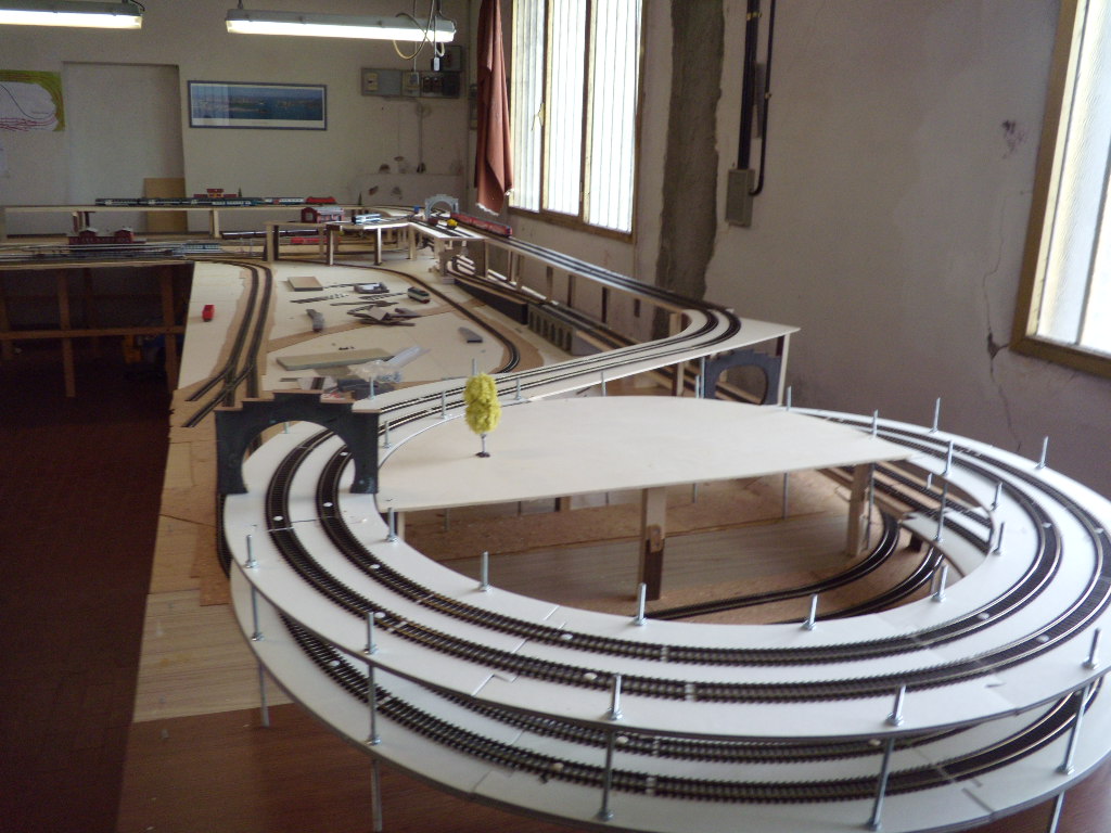

Intanto ho ancora dei piccoli cambiamenti da farvi vedere e che pubblico qui di seguito.
Forse la seconda elicoidale ha delle quote sbagliate ma non ho avuto tempo provarla e quindi.........
Comunque andiamo avanti e di nuovo grazie a tutti ................ma vi prego non solo elogi ma anche critiche
195,72 KB
196,42 KB
197,02 KB
194,62 KB

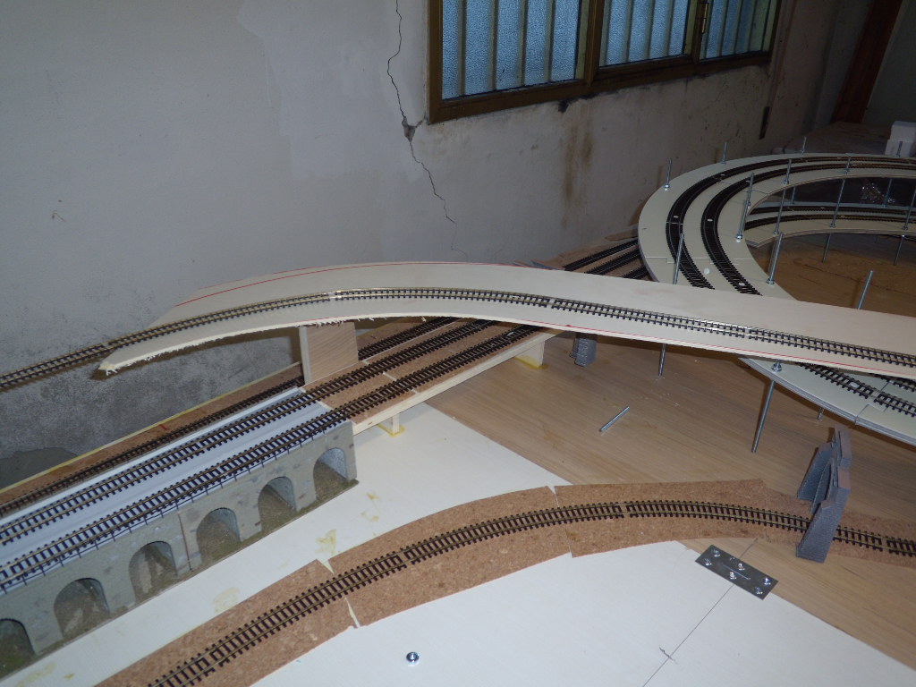

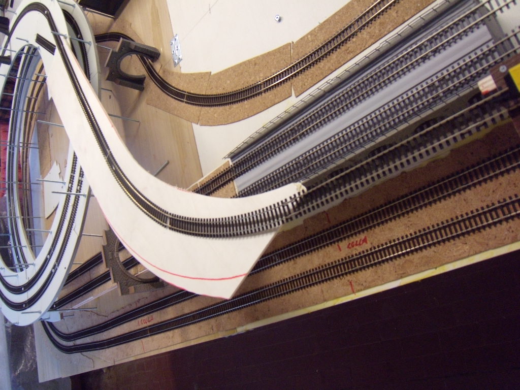

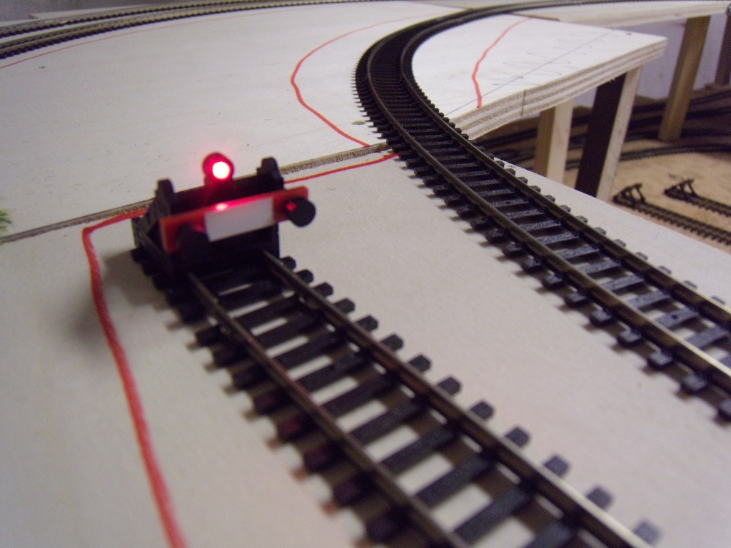

Un saluto a tutti e una RICHIESTA d'aiuto concreta...... :cool: :cool: :cool:
Come potete vedere dalla due foto allegate sono arrivato all'uscita della seconda elicoidale e per le altezze e gli ingombri non calcolati bene mi trovo dover affrontare l'ultimo pezzo prima di ricollegarmi al piano 1 attraverso un pezzo dritto R 239 e due curve R4 esterno , R 239 e due curve R 3 interno per arrivare all'altra estremità.
Controllando in internet non sono riuscito trovare un ponte a dobbio binario che preveda il passaggio di due binari R3 e R4 e il pezzo di 239
Adesso chiedo a voi un'aiuto , che soluzioni alternative potete consigliarmi o propormi..........
Non voglio coprire il tutto con una montagna ma appunto mettere un ponte per lasciare spazi aperti e poter godere del portale galleria doppio binario , dell'altro ad un binario e del ponte in basso,,,,,,,,
Grazie anticipatamente e aspetto impaziente le risposte e consigli :wink: :wink:

Il mio non è un problema di binari . I binari sono perfetti e tutto torna alla perfezione , il problema è come superari quelli sotto con un ponte o qualcosa d'altro

Ci vorrebbe un ponte con un'unica campata ad arco come questo:
http://www.tecnomodel-treni.it/dettagli.php?id=22726
...ma è a binario unico.......[8]
Re: Plastico San Filippo
#18 Messaggio da Marshall61 »
....sempre della Noch, ho trovato questo è lungo 106 cm.:
http://www.noch.de/en/produktkatalog/ar ... ategorie4=
ma è dritto, a te serve in curva ed a doppio binario.....non saprei proprio; se vuoi mettere un ponte, mi sà che lo devi autocostruire, a meno che di non adottare gli elementi per il ponte in curva della Marklin, ma credo che non rientri come raggio della curva (raggio 1 e raggio 2 - 360 e 424,6 mm. di raggio):
http://www.toytrains.it/it/prodlist.asp ... D=17&pag=4
:cool: ...vai a rischio con le carrozze in scala 1:87 precise che hai tu, sul raggio 1 spanciano troppo e toccherebbero con le sponde del viadotto stesso.....

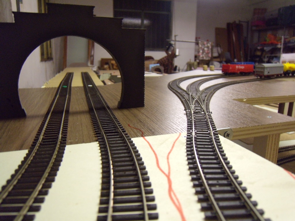

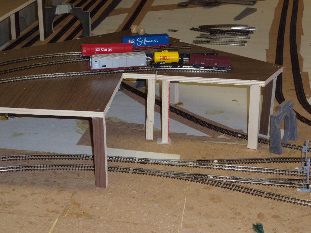

Ok andrea , il fatto è che quel tratto in curva mi piaceva perchè sotto ha il passaggo di due linee a doppio binario (vedi foto) , una che sarebbe entrata in galleria proprio sotto il ponte e l'altra poco più avanti........mi piaceva l'idea.
Comunque a parte questo anche se devo finire incollarli o inchiodarli il tracciato definitivo è arrivato al traguardo e allego le foto.
Poi mi direte
201,06 KB
197,89 KB
199,88 KB
195,81 KB
#24 Messaggio da Marshall61 »
...bel lavoro Paolo, complimenti vivissimi! A questo punto se vuoi mantere il ponte rifila anche la parte ad angolo della curva, fai dei muretti e rifinisci il tutto a similitudine di un ponte, volendo ci puoi aggiungere un unica arcata, non proprio tanda ma poligonale ed il tutto ha un buon effetto visivo..... :wink: :grin:
