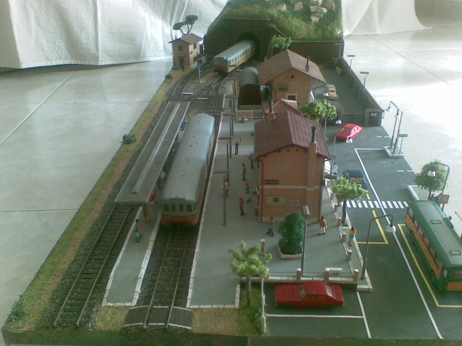

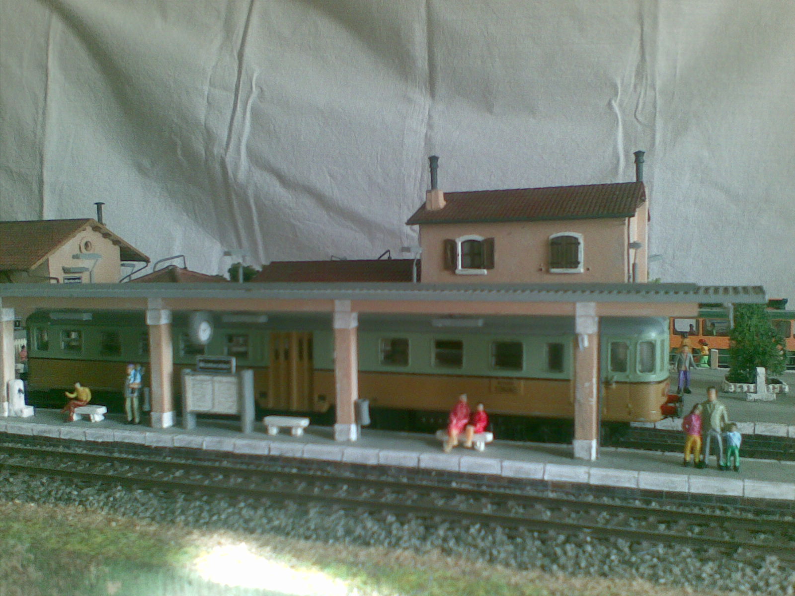

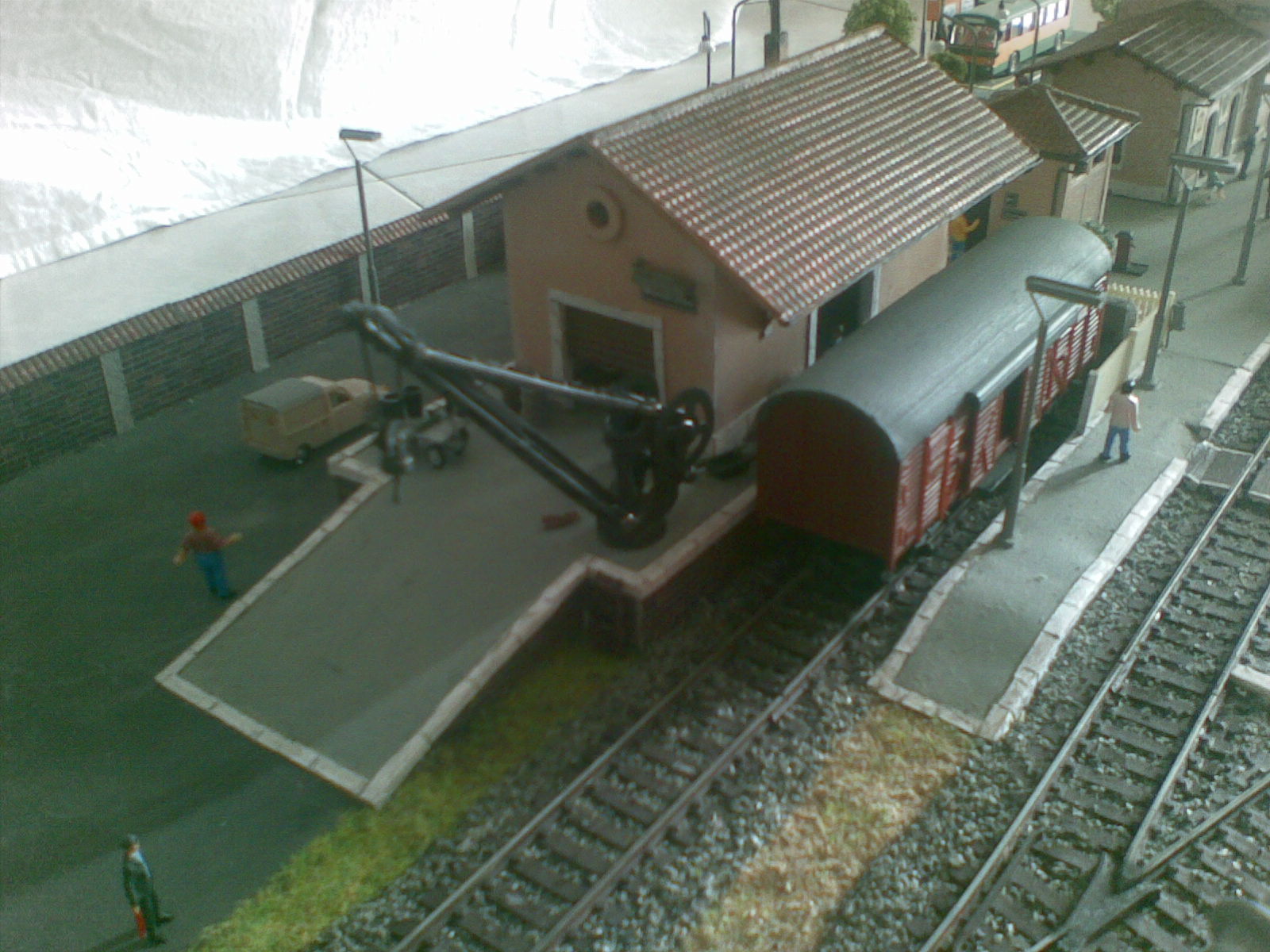

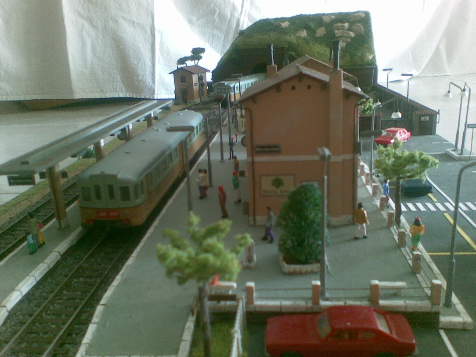

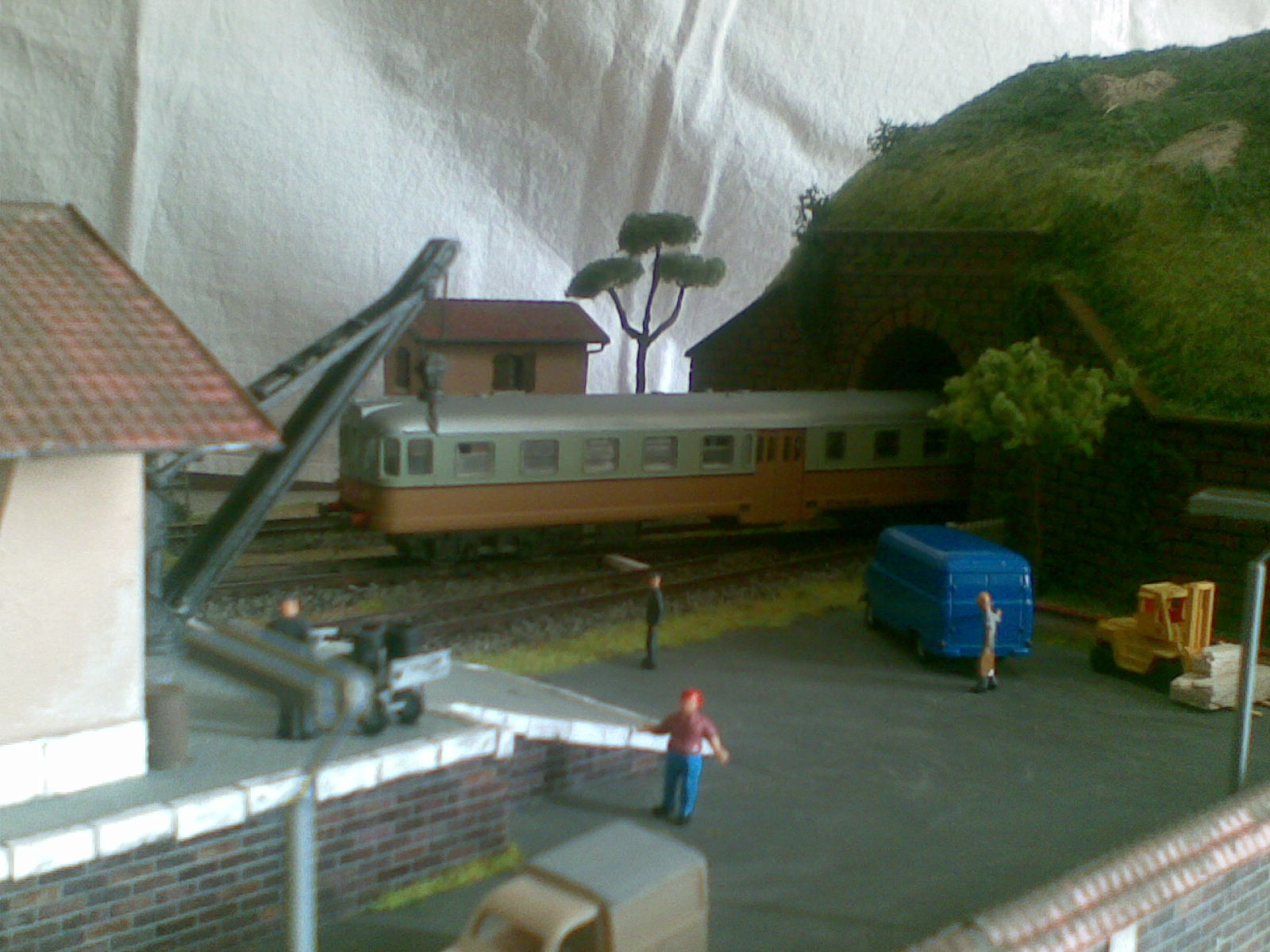

Ciao a tutti,
vi sottopongo alcune foto di un diorama statico che ho realizzato per un mio amico.
Il diorama riproduce una stazione di una linea secondaria di fantasia ma che può trovare riscontro in varie realtà.
Allego alcune foto ed attendo i vostri commenti; siate spietati.
280,31 KB
271,26 KB
260,98 KB
290,58 KB
304,12 KB

Ciao Adolfo, il diorama mi pare ben fatto e curato.
Ci dici qualcosa in più sugli edifici e le loro cartteristiche?
Autocostruzione immagino...

Certo Andrea è un piacere,
la stazione ex San Nazario ed il casello sono della vecchia Rivarossi rielaborati come verniciatura ed alcuni particolari.
Il magazzino merci e gli altri particolari (lampioni di stazione, lampioni stradali, banchine, pensiline, portale galleria, muri, semaforo, alberi, segnali stadali) sono interamente autocostruiti.
La strada ed il piazzale del magazzino è stata realizzata con fogli di carta abrasiva finissima che per me imita benissimo l'asfalto.
Non è stata prevista illuminazione funzionante.
Le dimensioni del diorama sono 1:00 m. per 50 cm.

Armamento e massicciata?
Messaggi: 11309
Re: Diorama Statico
#5 Messaggio da adobel55 »
Andrea,
i binari sono Lima codice 100 per la massicciata ho usato sughero da 2 mm ed il pietrisco è commerciale di colore grigio è stato da me posato con gli usuali metodi di incollaggio (Vinavil diluito in acqua al 50% e goccia di detersivo per piatti).
