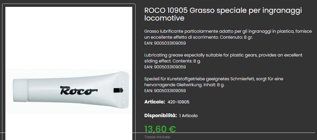

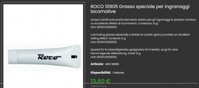

Una volta fatta pulizia, io, più che l'olio, userei un lubrificante specifico come questo:
