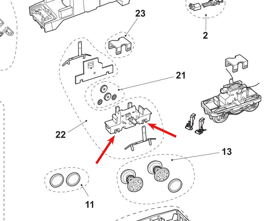

Buonasera,
Per manutenzione dovrei ingrassare pulire incontrarti della locomotiva in oggetto ma non riesco a capire come aprire i carrelli. Non ci sono viti. Il copri carrello sembra incastrato con una linguetta ma non ne sono sicuro. Qualcuno può aiutarmi su come aprire i carrelli?

Se metti delle foto possiamo aiutarti meglio.
Cosa dice in merito il foglio istruzioni?

Il foglio illustrativo mostra già l’esploso della locomotiva e non da indicazioni su come smontarli.
Non ho la loco qua con me domani mattina provo a postare delle foto.

Da che ricordi, per rimuovere il copri carrello della E 402b, va premuta una linguetta che si trova nella parte anteriore.

Buongiorno,
Queste le foto dei carrelli.

Evita di linkare immagini da siti esterni.
I carter sono su a scatto.
Piuttosto che ingrassare il tutto, molto meglio qualche goccia di olio.

I carter sono a scatto ma non si capisce da dove aprirli

Qui è dove il coperchio si innesta a scatto (bisogna sganciarlo lateralmente)
