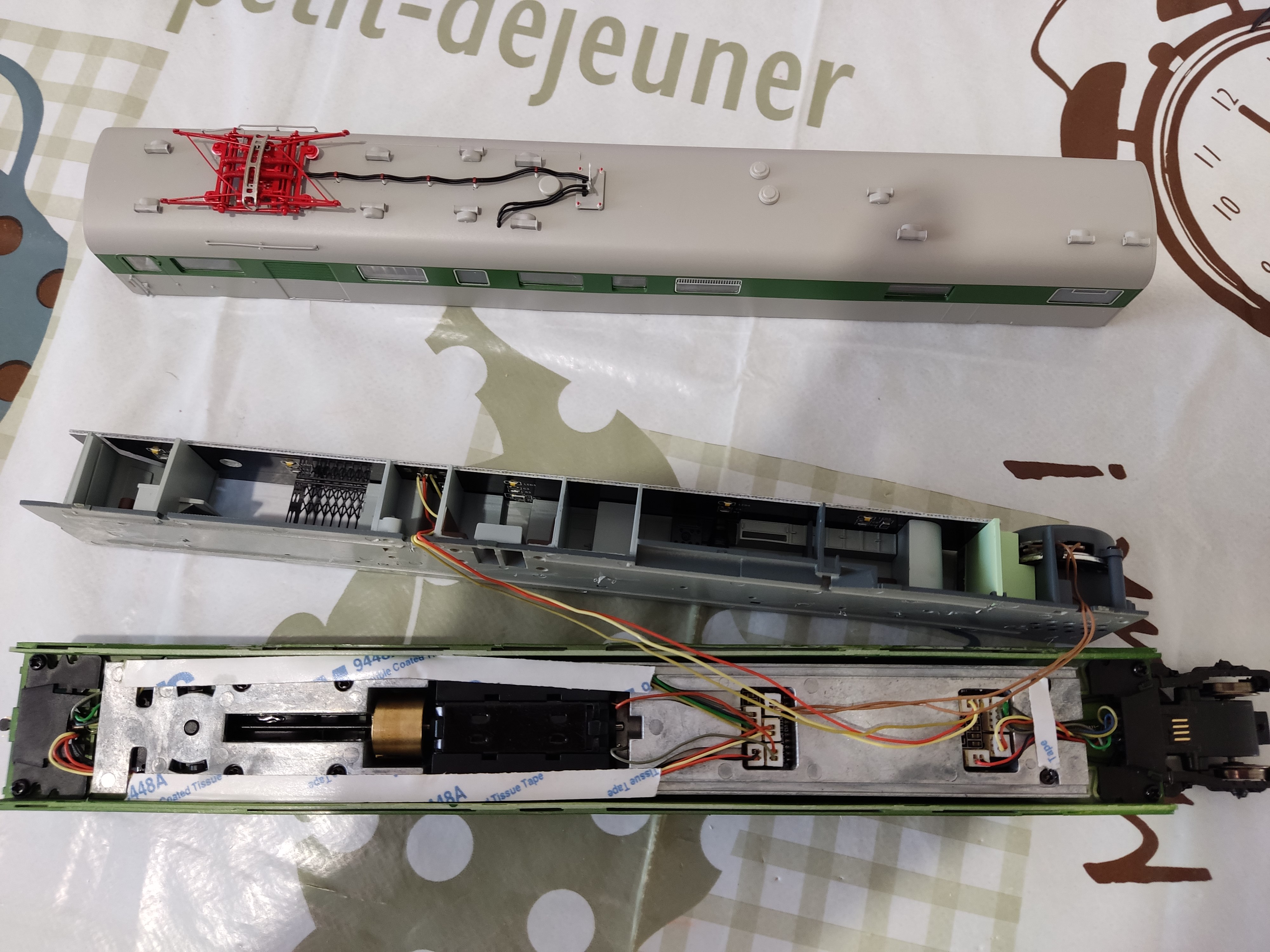

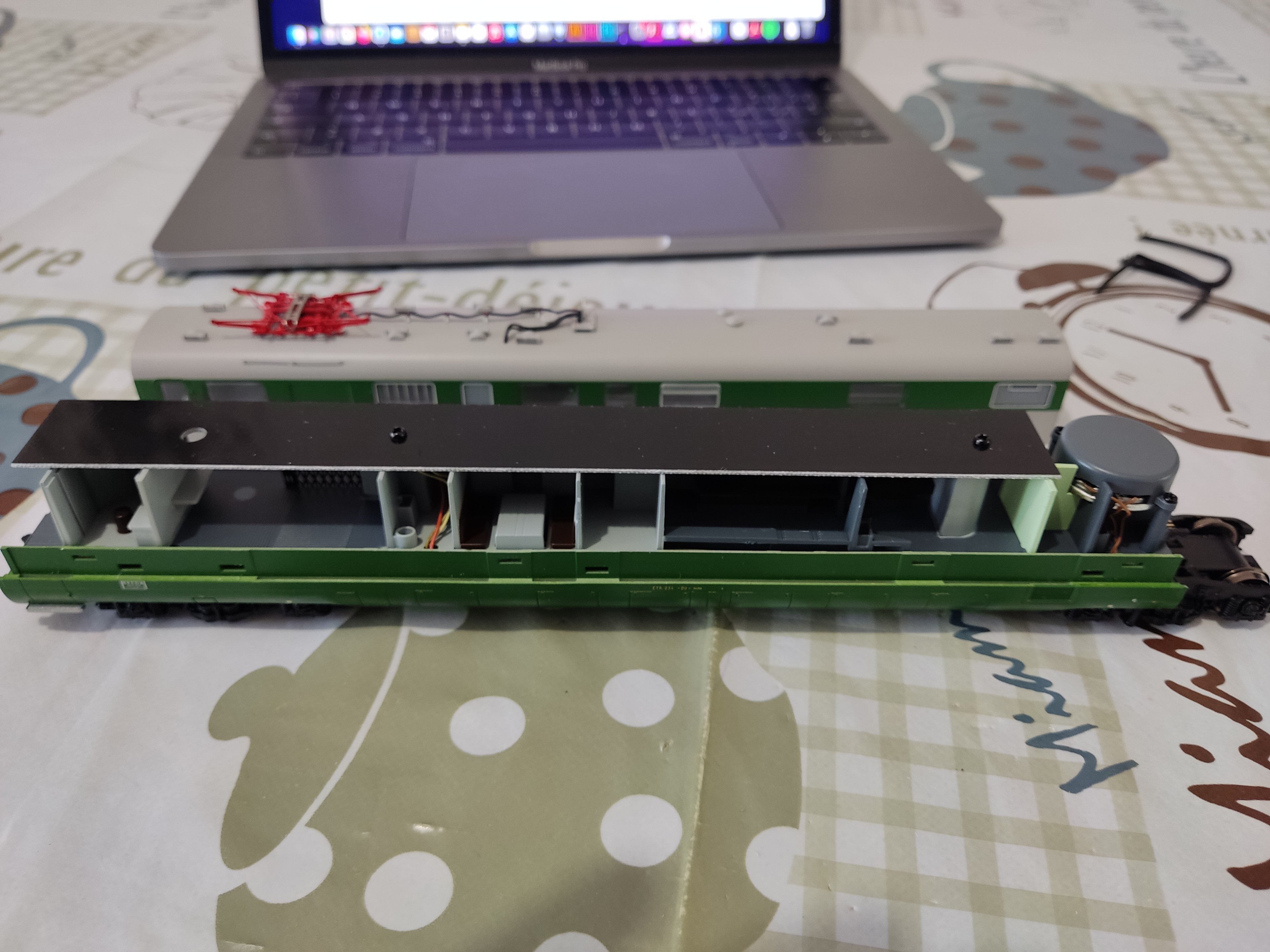

Buongiorno,
dopo un pò di tempo che avevo comprato questo modello ho deciso finalmente di acquistare un set di binari e un alimentatore, per far correre il modello in questione. Mio malgrado noto che non dà segni di vita!!! Ho provato altri modelli e si muovono, quindi l'alimentatore funziona.
Ho smontato la carrozza 3, che è quella che contiene il motore, ma non so come verificare se arriva corrente. Qualche altro ha avuto un problema simile? Come poteri verificare che l'alimentazione arrivi effettivamente al motore? Ho provato anche a togliere i jumper per la presa corrente selettiva, ma non cambia nulla.
Grazie a tutti e soprattutto a chi mi aiuterà.

Ho tolto il connettore motore-scheda e ho alimentato direttamente con una batteria a 9v e il motore girava....sollievo.
Facendo tesoro di ciò che mi avete scritto prima, ho collegato solo la carrozza 3 che è quella col motore (ma non ha linguette prendi-corrente), con la carrozza 4 che è una che le linguette. Effettivamente, la linguetta dei due connettori si chiude, ma rimangono un paio di mm di vuoto che solo con una pinzetta riesco a farli andare a fine corsa. Con solo questi due vagoni, ho attaccato la batteria a 9 volt e funziona.
Ora riassemblo l'elettrotreno e do corrente e credo di aver risolto.
Grazie, per l'attenzione e scusate se vi ho fatto perdere un pò di tempo per una banalità.
Comunque vi aggiorno se va tutto l'elettrotreno.
Grazie ancora.

Ulteriore aggiornamento:
ieri sera ho rimontato il tracciato e agganciato tutti e quattro i pezzi, do corrente e nulla si muove [103] [103] [103]
Rifaccio la prova a scollegare la carrozza 1 e 2 dalla 3 e 4 che erano quelle testate e funzionanti con la batteria la mattina....nulla. Inizia a venirmi il dubbio che nella carrozza 1 e/o 2 ci sia un corto che manda in protezione l'alimentatore, infatti come tolgo dal tracciato la carrozza 1 e 2 la 3 e 4 iniziano a girare. Ho guardato un pò ovunque, e dopo un bel pò ho notato che uno dei due connettori a 8 PIN aveva 2 piedini che si erano uniti (sicuramente nel montaggio e smontaggio del convoglio), facendo un cortocircuito.
Addrizzando il piedino il tutto ha funzionato e alla grande.
Come ha detto Sal727, è un gran bel modello e vederlo sfrecciare tutto illuminato è uno spettacolo!!! Però è molto delicato, in quanto mi mette ansia agganciare l'intero convoglio.
Altro aspetto che secondo me lo rende eccezionale è l'illuminazione che viene fornita già di serie, e l'intero modello l'ho acquistato nuovo ad un prezzo credo nettamente inferiore a modelli di nota marca, che non si degnano neanche di illuminarli. In definitiva, per chi come me acquista un modello ogni morte di papa (senza offese) [98] [98] [98] è stato sicuramente un ottimo acquisto. Scusate per la qualità del video.
