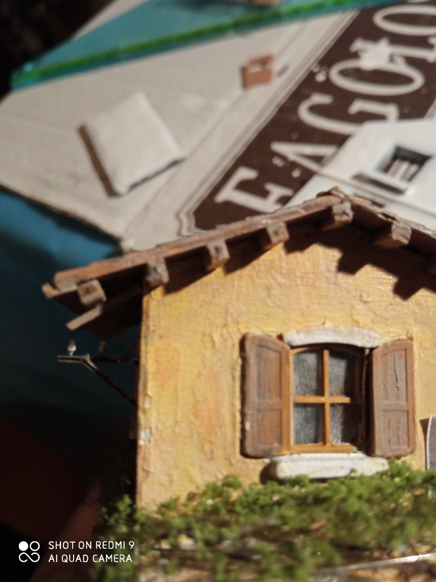

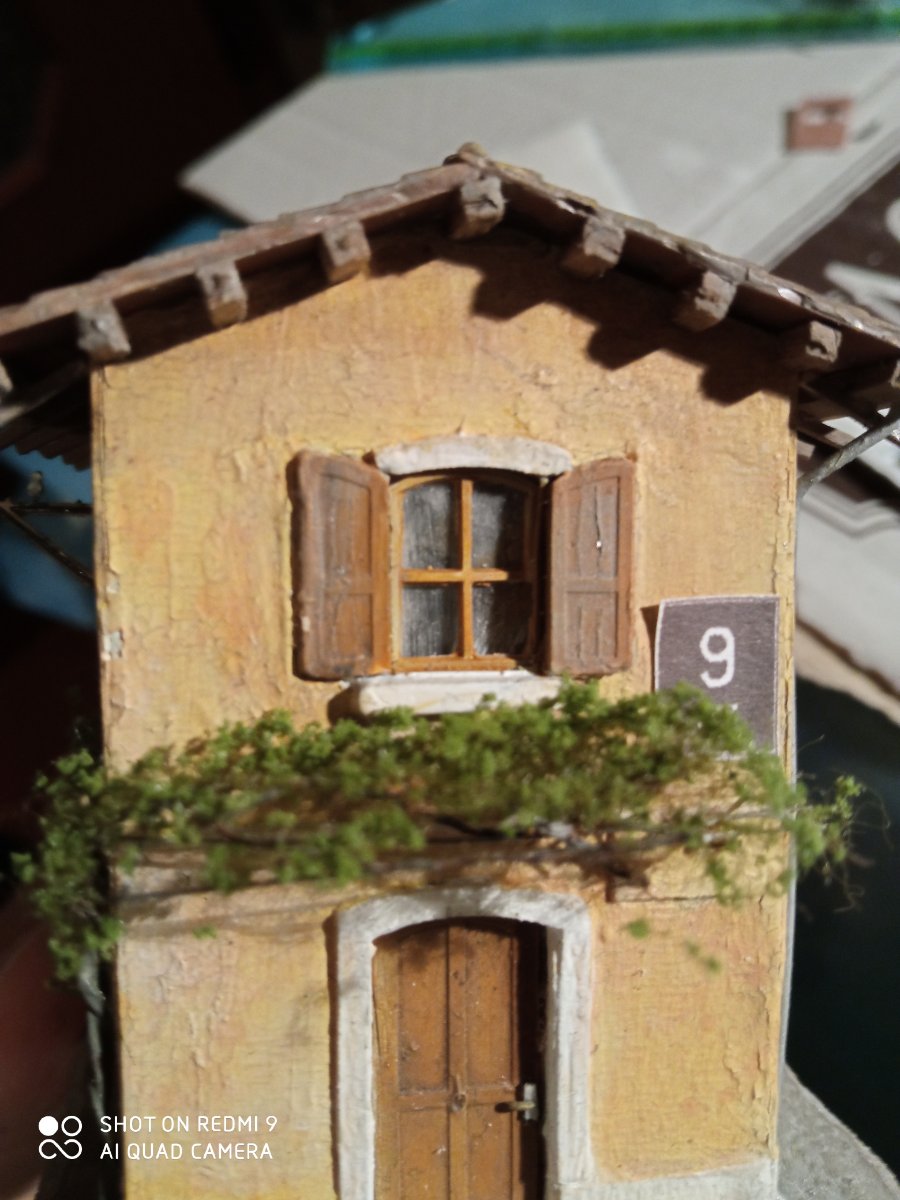

Salve a tutti,
Ho un modello in H0 di un casello e sto cercando di produrne uno simile partendo da zero. Il materiale che sto usando è il Forex. Nelle foto si vede che l'intonaco è scrostato e Vorrei chiedervi se conoscete la tecnica per ricavare lo stesso effetto. Alcuni mi hanno consigliato di provare con dello stucco da interni molto diluito, ma non riesco ad ottenere lo stesso risultato

Ti consiglierei di usare del gesso acrilico, meglio se due mani a distanza di tempo così da permettere una buona asciugatura della prima mano. Rende le superfici rugose tipiche delle vecchie costruzioni rurali. Poi una volta asciugato lo colori sempre con acrilici e termini con le sporcature.

Docdelburg ha scritto: mercoledì 10 marzo 2021, 21:13 Ti consiglierei di usare del gesso acrilico, meglio se due mani a distanza di tempo così da permettere una buona asciugatura della prima mano. Rende le superfici rugose tipiche delle vecchie costruzioni rurali. Poi una volta asciugato lo colori sempre con acrilici e termini con le sporcature.
Il gesso acrilico lo diluisco? Per stenderlo può andare bene a pennello?

Se diluisci il gesso acrilico ottieni solo un buon fondo di ancoraggio per le vernici; invece se lo lasci denso e lo stendi grossolanamente hai l'effetto che cerchi.
Il consiglio, come sempre, è quello di fare qualche prova su superfici di scarto simili a quella del manufatto. Il forex è piuttosto liscio e una prima mano potrebbe non dare il risultato desiderato; di qui il consiglio di provare con due mani successive.

Docdelburg ha scritto: mercoledì 10 marzo 2021, 22:06 Se diluisci il gesso acrilico ottieni solo un buon fondo di ancoraggio per le vernici; invece se lo lasci denso e lo stendi grossolanamente hai l'effetto che cerchi.
Gentilissimo, ho già fatto una prova, attendo che asciughi e vediamo. Grazie mille per la dritta!

Prendi dell'allumino...
Fai una palla...
Sfregala sulla superficie pressando...
Oppure foglio di carta vetrata vedi tu la grana e con il martello picchietti la superficie...
Fai delle prove e allenati all'uso di queste due tecniche.
Se poi alterni delle superfici rifinite con il gesso e sabbia finissima oppure lasci il tutto liscio i risultati sono assicurati.
Osserva sempre la realtà...
Buon lavoro...

IpGio ha scritto: giovedì 11 marzo 2021, 9:55 Prendi dell'allumino...
Fai una palla...
Buon lavoro...
Grazie per le dritte, proverò. In genere faccio tante foto per poi avere dei riferimenti quando cerco di riprodurli... Certo, non è facile, però spero che l'impegno porti buoni risultati. Un saluto
