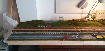

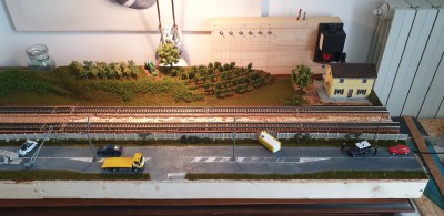

Aggiungo qualche immagine giusto per rendere l'idea dell'ambientazione
Umberto

Direi dall'epoca V sia per i convogli che ho sia per il "traffico" sulle strade che ancora è da inserire del tutto

Vedendo due linee, forse è accettabile una linea con un tipo e una con un altro!

Basta rifarsi alla realtà: su linee a doppio binario puoi usare dei portali e lasciare i singoli pali per i tratti a binario unico.

Mi pare che siano 240 cm di diorama. Quindi con un passo grossomodo di 60 cm, ci vogliono quattro tratti doppi di catenaria, quindi 5 portali distanti all'incirca 60 cm l'uno dall'altro (due di estremità e tre centrali)! Che ne dite?

Ho capito per quanto riguarda i portali ma non ho ben capito come affiancare due tipi diversi di pali sulla stessa linea [106]
Questo blocco è composto da due moduli da 80 X 40 quindi per un complessivo di 160cm

Ancora meglio! Hai dieci pali dello stesso tipo. Metti quattro pali su una linea, altri quattro sulla seconda line dal lato opposto (bisognerebbe alternare mensola lunga e mensola corta). Lungo la linea i pali devono essere equidistanti (intorno 53 cm). Poi costruisci il filo aereo usando l'anima (semirigida) di un doppino telefonico o qualcosa di simile. Che ne dicono gli esperti??!!
