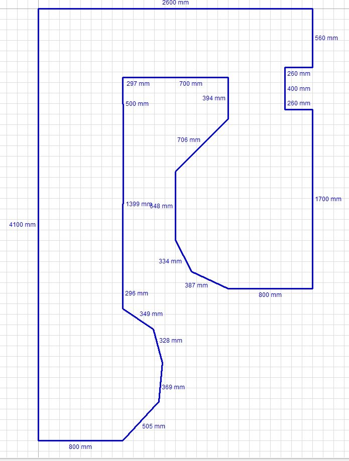

Adesso avrò bisogno del vostro aiuto per progettare il tracciato del mio nuovo e spero definitivo plastico. Il progetto è ambizioso, e ovviamente verrà composto da tutte le parti che ho già, cioè il vecchio plastico 6m x 2m, più un plastirama di 3,5m x 40cm.
Questo è lo spazio a disposizione con una ipotesi di spazio "occupabile":

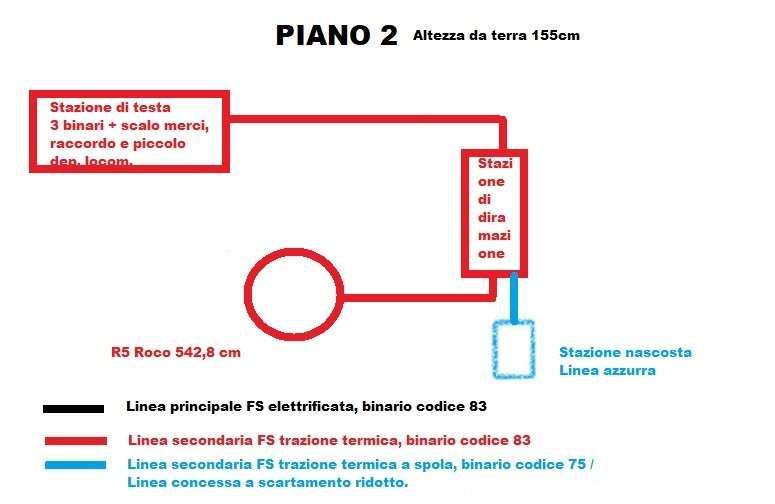

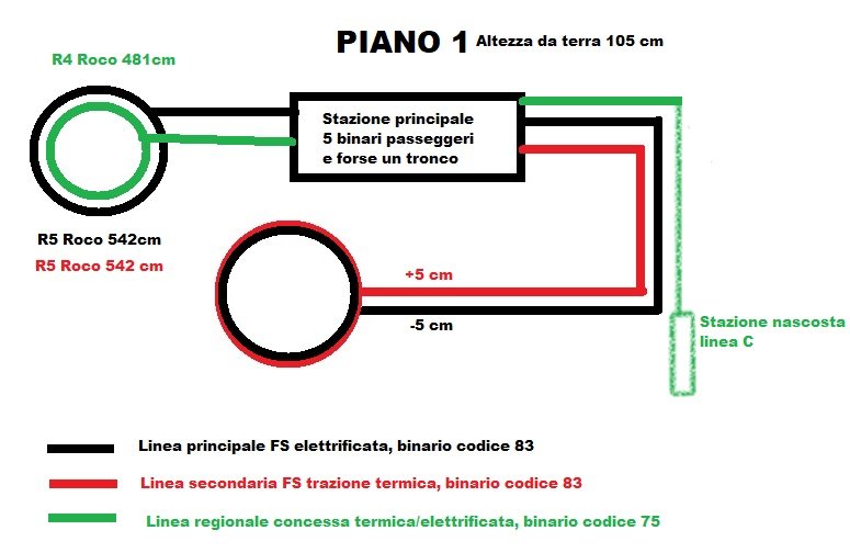

Poi l'idea che ho è di distribuirlo su tre livelli:
Livello 0 (80cm) Stazione nascosta
Livello 1 (110cm) Stazione principale
Livello 2 (160cm) Stazione secondaria di testa (plastirama)

Le tre parti (cioè i piani) saranno interconnesse. La stazione nascosta sarà a servizio del primo piano (cioè la stazione principale), mentre la linea che terminerà con la stazione di testa (plastirama) avrà origine dal piano 1 cioè dalla stazione principale.
Invece il discorso del distanziamento, lo devo fare così ampio perché nella stazione nascosta sarebbe difficile senza avere almeno 30cm infilare il braccio a 80cm qualora un veicolo deragliasse dai binari...
Invece al piano 1 servono almeno un 50cm per poter ambientare la stazione principale ed un buon fondale.
Il piano 2 ad 1m e 60cm permette invece (almeno per la mia altezza) di avere la visione al pari degli occhi.

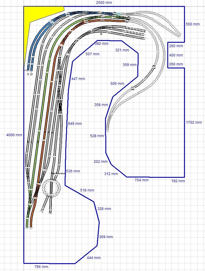

Per ora sono riuscito ad elaborare una bozza di primo piano. Ma c'è ancora molto da lavorare perchè non sono pienamente soddisfatto.
La linea verde è la principale, la arancione la secondaria, e la blu la concessa.
Il binario di corsa (3) e l'1 e il 2 sono lunghi rispettivamente 2936,2560 e 2726 cm, quindi adatti a far scambiare sulla linea principale treni con 7 carrozze lunghe + 1 loco
Certo tutto si può ridurre, il numero di linee.. anche se 5 linee affluenti è veramente una bomba.. e non sono ancora riuscito a buttarci dentro uno scalo merci decente...
