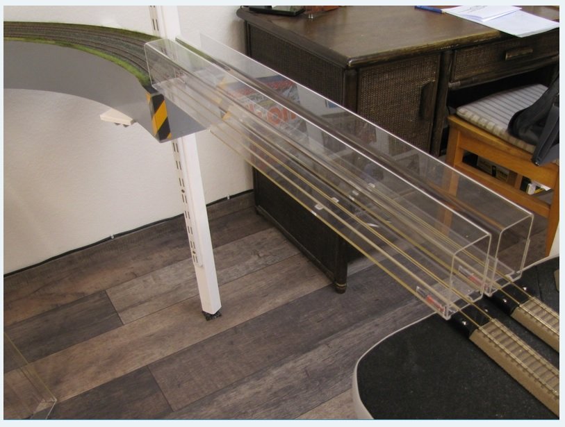

Mi ha poi incuriosito in modo particolare questa soluzione per realizzare dei ponti mobili che consentano l'accesso in locali in cui il tracciato corre lungo le pareti di una stanza impegnando anche la porta di accesso.
La loro rimozione e il loro riposizionamento sembrano essere estremamenti semplici e comodi

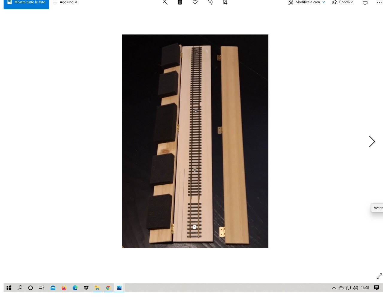

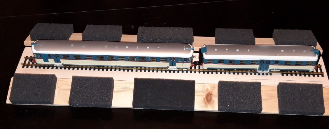

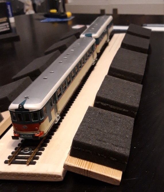

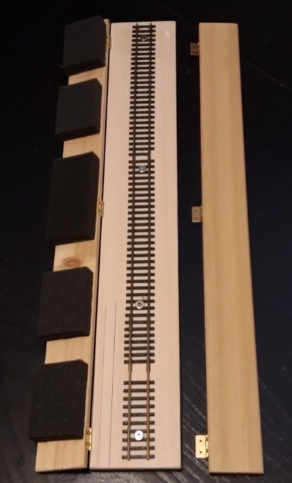

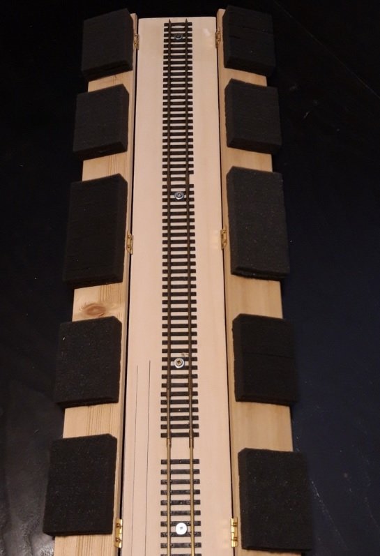

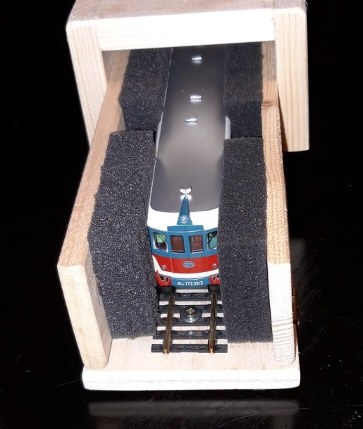

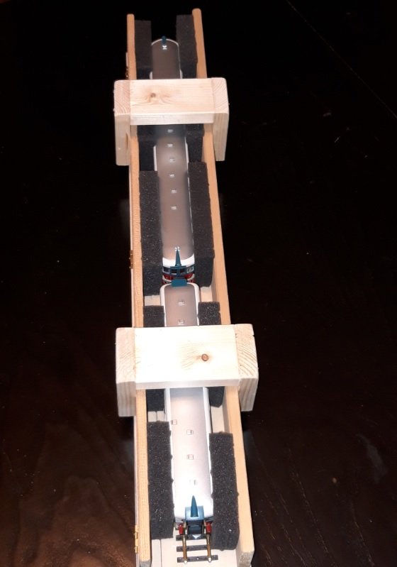

In effetti l'idea di cercare qualcosa del genere mi è venuta perchè voglio tenere uniti da barra fissa una Aln773 col suo rimorchio.
Visti i costi cosa meglio che non autocostruirsi qualcosa?
Dal materiale presente in casa ho recuperato: una base di 83 x 12 mm e due listelli da 50 x 10 mm, tutti a lunghezza 60 cm; sei piccole cerniere con vitine 2 x 8 mm e i rimasugli della gommapiuma usata per riporre le ottiche della reflex; vecchi binari Fleishmann codice 100.
Il risultato per ora mi conforta; vedremo di migliorare nella prossima realizzazione! :wink:

Niente male e davvero geniale la tua trasposizione con l' auto costruzione. Quanto meno le composizione dei convogli delicati ed articolati con questo sistema sono protetti e pronti a circolare sul plastico senza alcun problema. Grazie Doc per aver condiviso il tutto...... :wink:

Chi fa da sé fa per tre... una soluzione interessante... per non dover ogni volta inballare... sballare... inballa... sballa... e la scatola... e non la scatola... che articolo... non ho l'articolo...

Mi sembra proprio un lavoro ben riuscito.E' indubbio che sia anche una buonissima idea per non dover rinscatolare ogni volta interi convogli.
