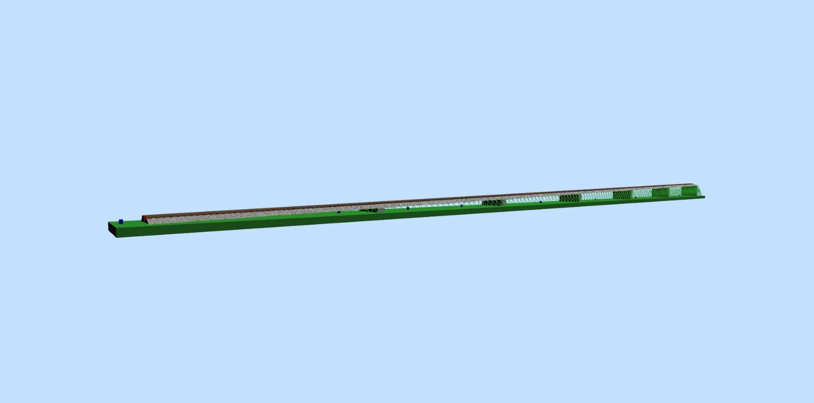

Il risultato finale è questo:
Pendenza 3D
Pendenza 3D
Avendo selezionato un gruppo di binari, Scarm calcola anche tutte le altezze intermedie che puoi vedere tra un binario e l'altro.

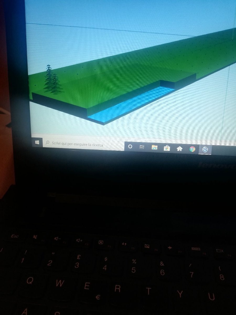

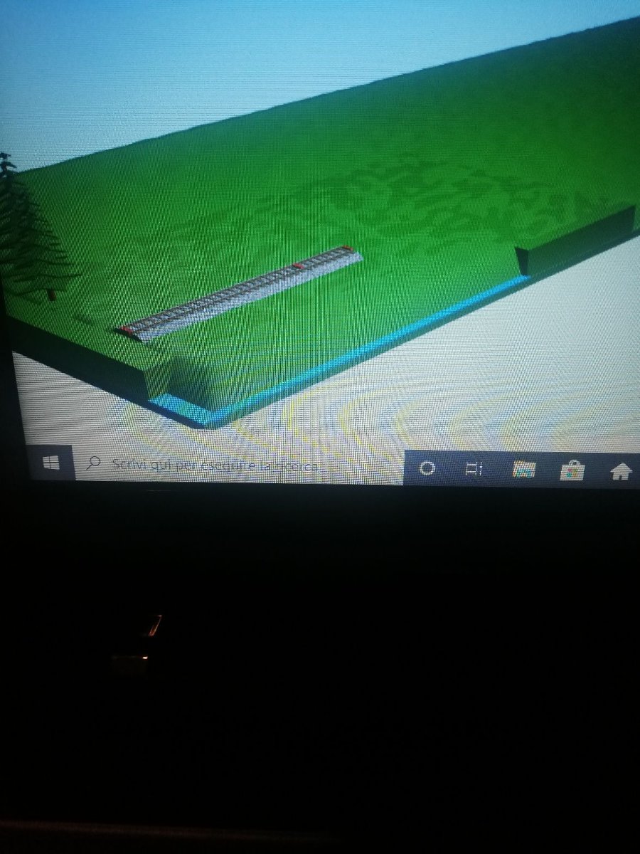

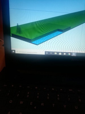

Buongiorno, Sei stato utilissimo, Ma guarda cosa accade. Ho creato un piano lavoro, sul piano lavoro ho fatto una figura geometrica come ad essere un marciapiede, ma mettendo solo un binario, per come mi hai spiegato, automaticamente si modifica parte del Piano lavoro. Lo riesco ad allenarti una foto come faccio? Grazie

BUONGIORNO, CI SONO RIUSCITO. ECCO COSA ACCADE PRIMA E DOPO.
GRAZIE
Agosta Massimiliano
Re: SCARM - GESTIONE LIVELLI
#6 Messaggio da sal727 »
Dovresti spiegare i passaggi che hai fatto, guardando solo le immagini si possono fare solo supposizioni, sembra che tu hai usato le figure per creare la base, scarm quando inserisci le rotaie non crea un dislivello netto ma angolato in base all'altezza che definisci, è consigliabile prima fare il tracciato poi successivamente usare le figure per creare il paesaggio.

D'accordo con Salvatore, parti prima dal tracciato e poi passi a realizzare il resto, considera che quando posizioni i binari e crei le pendenze scarm in automatico di crea i rilievi.

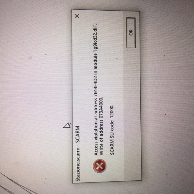

sono una new entry del forum. Cerco aiuto per una situazione che mi succede con SCARM. Quando cerco di attivare la funzione 3D mi appare una finestra con la seguente dicitura:
Access violation at access 7B44F4D2 in module 'ig9icd32.dll'.
Write of adress 073A4000.
SCARM SU code 12000.
Sapete di cosa si tratta?

Disinstallare e reinstallare nuovamente come spiegato qui
http://www.scarm.info/blog/it/problemi- ... -di-scarm/
salva prima il file che stavi lavorando

Grazie mille Salvatore.
