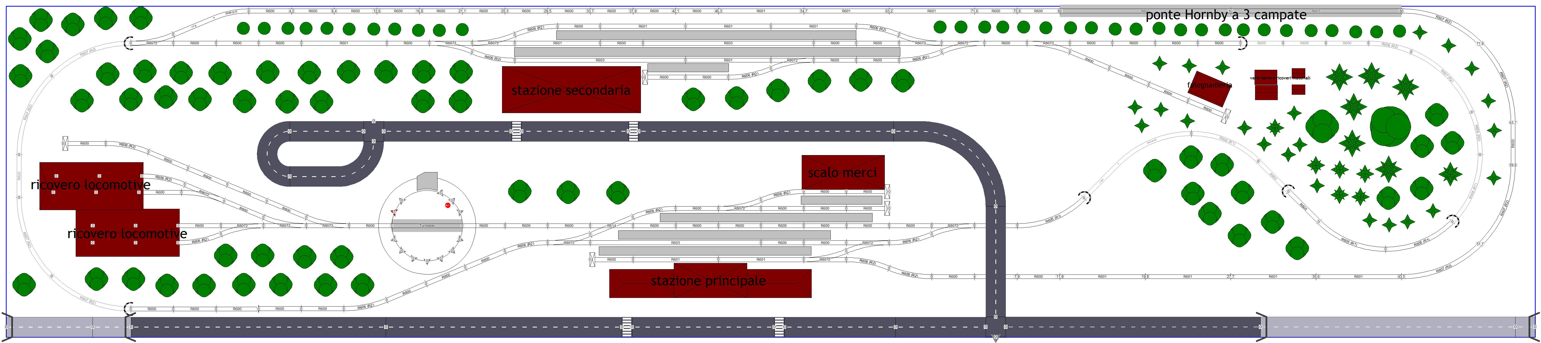

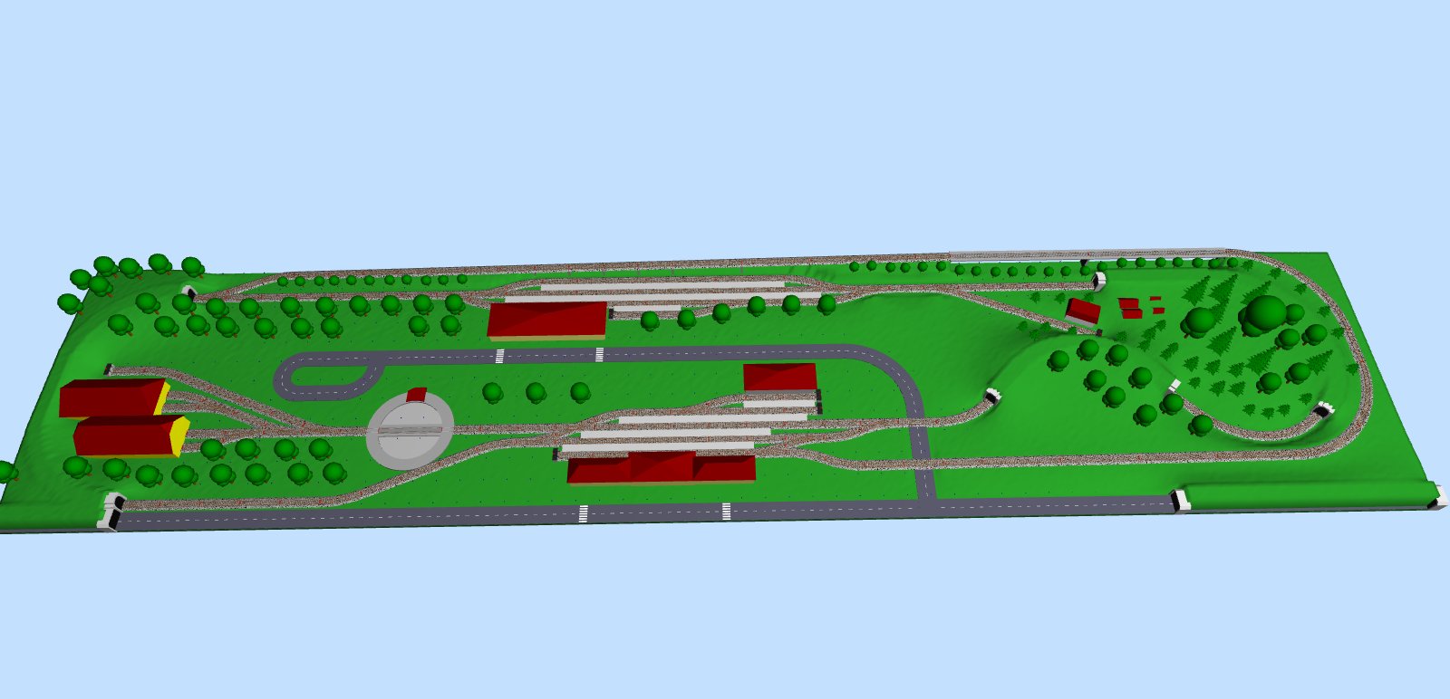

Buona sera, ho intenzione di creare un nuovo PLASTICO in scala H0, uso materiale HORNBY.
Ho il problema dello spazio nel garage dove al centro ci sono 2 auto e in un lato una scaffalatura.
Sull'altro lato vorrei creare questo plastico di dimensioni 1,30 m X 6,00 m con 3 moduli da 1,30 m X 2,00 m.
Credo di voler creare delle carrucole per alzare il plastico e mettere le auto dentro, se qualcuno ha già creato qualcosa del genere sarei grato se mi indirizzasse sulla giusta strada, oppure se qualcuno ha un'idea diversa per mettere dentro le due auto e realizzare il plastico di queste dimensioni proponete pure.
Inserisco qualche file del progetto, che tra l'altro l'ho ricostruito da un vecchio progetto di qualcuno di questo forum, solo che era in scala 1:120 :wink:

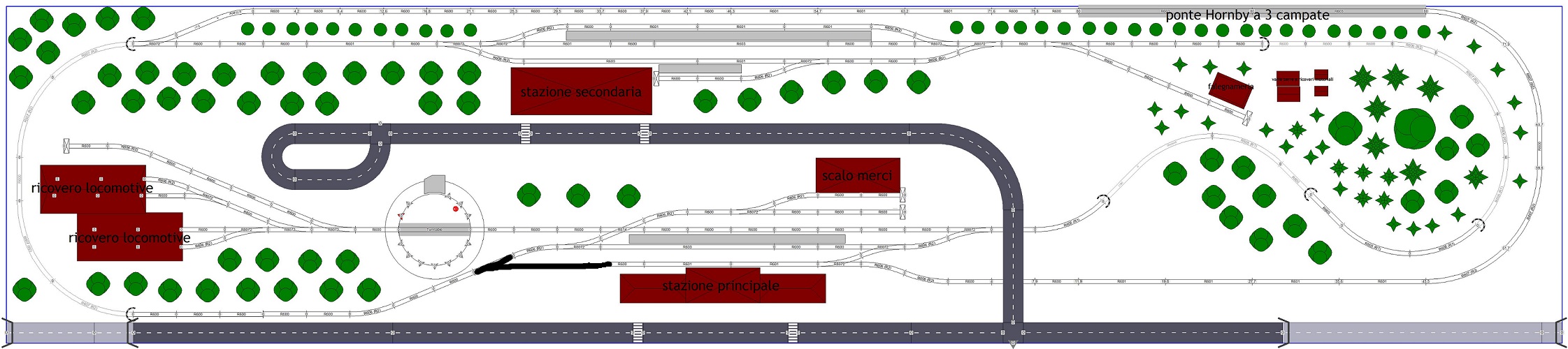

Il tracciato da te proposto comunque non è male, ho fatto velocemente con paint una piccola modifica ma secondo me rende il tutto maggiorante giocabile, poi ho ridotto un po' il numero dei marciapiedi, ne avevi inserito a mio avviso un po' troppi [:I]

La modifica dello scambio ricreato cn paint da Massimiliano nn so se cn le dimensioni si riesce a ricreare e far combaciare i pezzi, io volevo seguire il progetto originale anke se mancano degli scambi in curva ma nn avendoli mi secca comprarli :smile: comunque grazie X il tuo interessamento!! :wink:

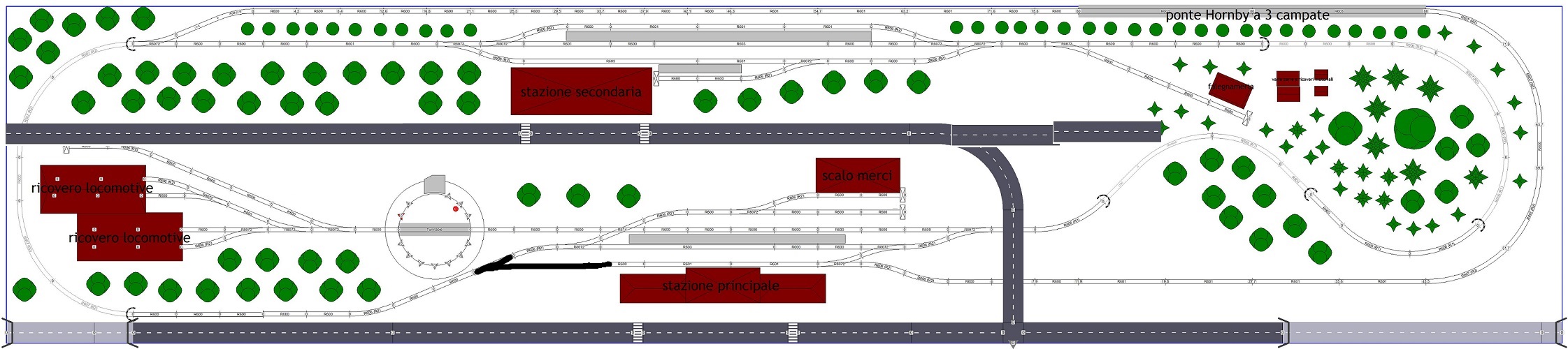

mi sono permesso di fare, alcun modifiche con paint ala strada[:I]

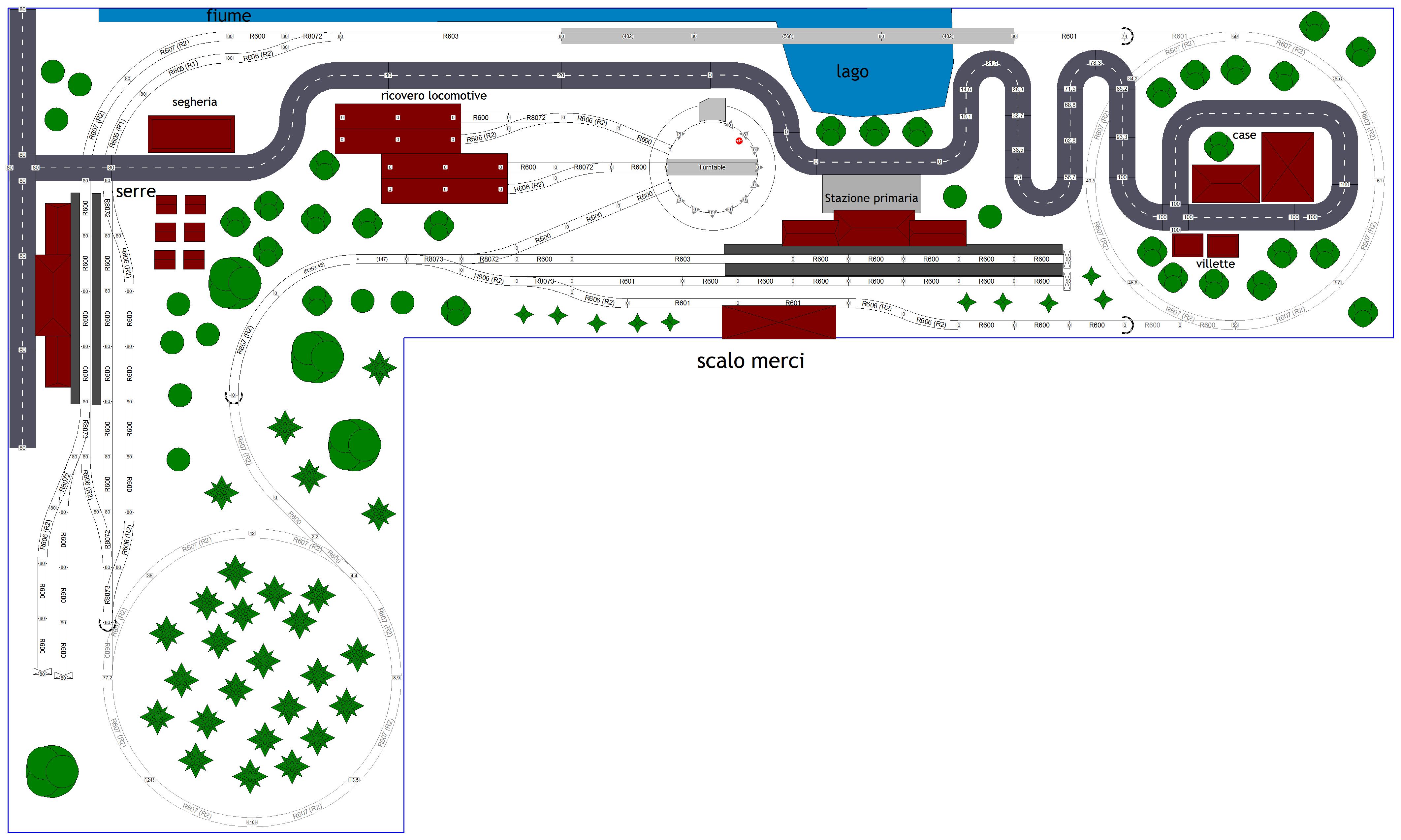

Buona sera, dopo un'analisi attenta dello spazio a disposizione nel mio garage, sono riuscito a trovare la soluzione più adatta, una sezione ad L perché purtroppo fare un plastico di 6 metri come suggerito da liftman e v200 è praticamente impossibile visto che già a 5 metri sopra il plastico c'è una trave quindi ho voluto escludere un sistema a carrucole, e anche perché non potrei aprire gli sportelli della mia auto.
Oggi ho realizzato con SCARM la bozza del progetto ad L e non è altro che il progetto iniziale impostato appunto su una sezione ad L.
Inserisco anche il file di SCARM così se qualcuno mi vuole dare dei suggerimenti ne sarei felice.
P.S.: non riesco a capire come potrei progettare un lago con il suo fiume su SCARM, per favore qualcuno mi dia qualche dritta :grin:
497,07 KB
Progetto L.zip (3,85 KB)
Gianluca

Grazie Egidio, ho trovato un progetto in scala N qui su SCALA TT, parecchio tempo fa, non ricordo chi è il vero autore, infatti il progetto in H0 viene lungo 6 metri :geek:
purtroppo ho un ponte della Hornby lungo 1372 mm e in più la piattaforma girevole da sfruttare visto che erano presenti sul vecchio plastico voglio inserirle per forza.
Il ponte mi da un pò di problemi con la pendenza, infatti SCARM segna di colore giallo [:I] invece per quanto riguarda la piattaforma non mi piace dove viene situata :razz:
Ho provato a inserire l'altezza del ponte di 80 mm e la stazione che non è collegata alla piattaforma l'ho inserita in un'altezza di 60 mm non riesco a fare un progetto come si deve.

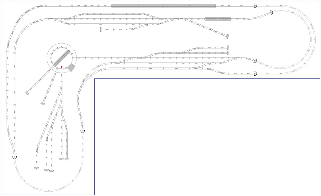

Ciao Gianluca, ho visto che hai riproposto il progetto nella configurazione ad L, la configurazione ad L mi piace di più però ho notato, scusa ma mi sembra giusto fartelo notare, hai riportato, per come la vedo io, i soliti errori di tracciato, personalmente il binario tronco in basso a poco senso e fa si che la linea esterna sia poco giocabile in quanto dopo aver fatto un giro con li scambi cosi messi solo attraverso una manovra di regresso vi si può riaccendere e la cosa non è molto realistica, ho fatto una piccola variante al progetto, ovvero la solita che avevo abbozzato con paint, ora personalmente vedo il tutto più giocabile [:I]
In alternativa se ti piace il tronco devi variare la posizione degli scambi sul lato destro :wink:

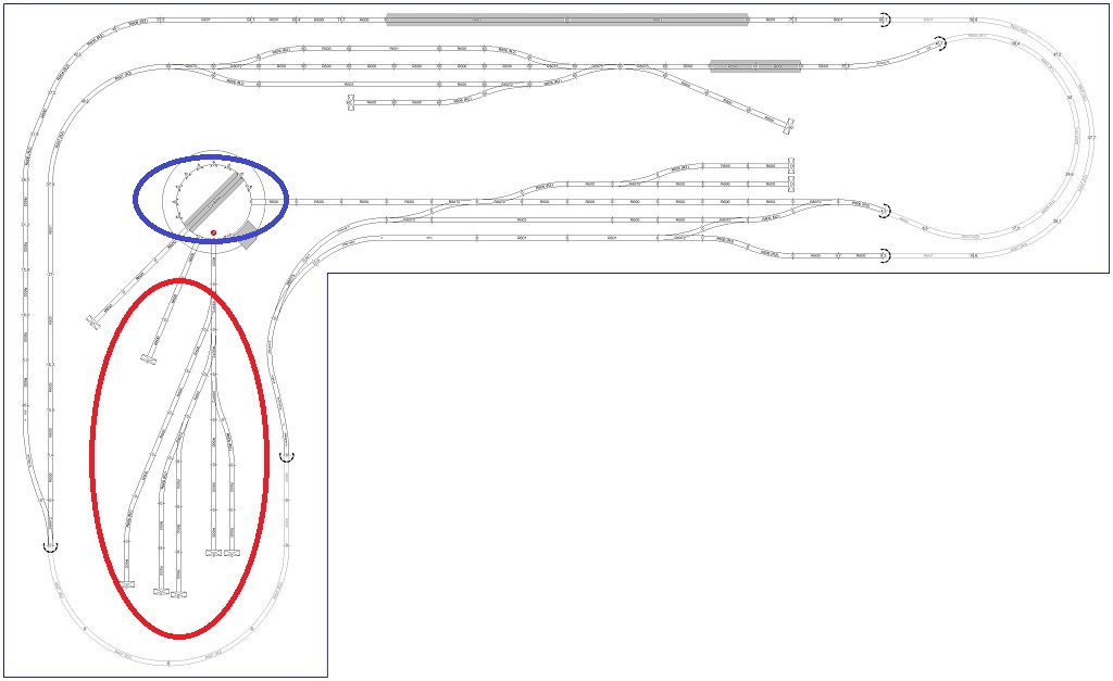

A me sorge una perplessità... come fanno ad entrare ed uscire dei convogli dal <font color="red">fascio di binari tronchi</font id="red"> passando per la <font color="blue">piattaforma girevole</font id="blue">??? [8]
91,81 KB
Messaggi: 15727
Re: Nuovo plastico 2017
#22 Messaggio da MrMassy86 »
Giusta osservazione Davide, bisogna capire da Gianluca per quei binari cosa aveva in progetto, riguardando il progetto "steso" erano a servizio del DL per sole loco, quindi potrebbe anche andare, magari si potrebbe adottare una configurazione più snella, se invece come hai presupposto te servono per la sosta anche dei convogli allora sicuramente andrebbe rivista la progettazione perché cosi sono inservibili [:I]

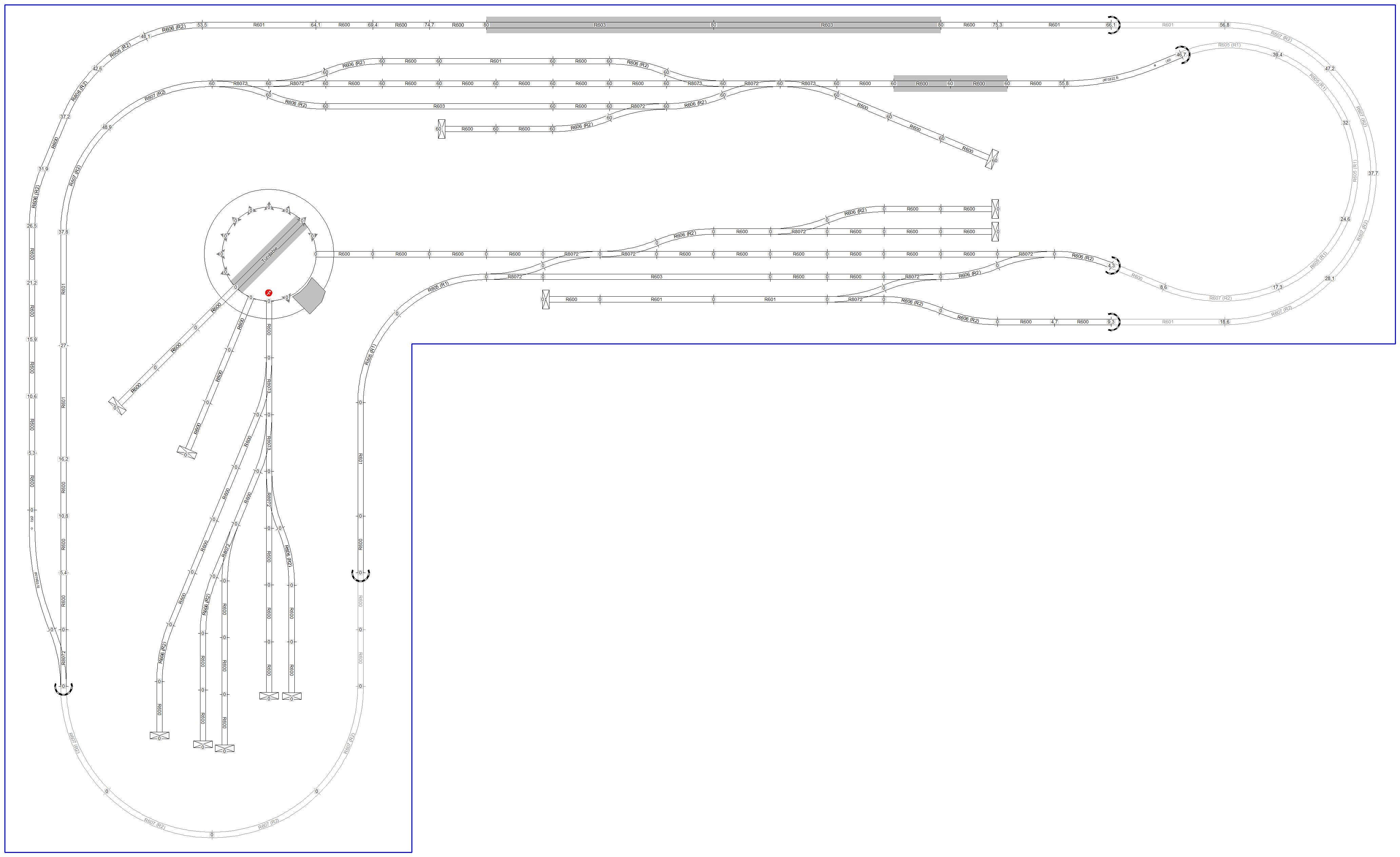

Azz non me ne ero accorto nemmeno, comunque ho effettuato un pò di modifiche, ditemi voi se ci sono ancora errori sono pronto a qualsiasi consiglio :grin: :smile: [:I] progetto L 2 di 2.zip (21,96 KB)
796,66 KB

Caro Gian Luca, bel progetto e ben articolato, ma vorrei farti una domanda. Hai previsto delle botole per raggiungere il binario nel punto pi#249; lontano della L? Vedendo il disegno del progetto che hai postato ritengo molto difficile che tu possa gestire uno sviamento nella L stando dalla dalla parte interna della stessa, a meno che il plastico non sia distaccato dal muro o dotato di ruote.
Il poter raggiungere qualsiasi punto del plastico #232; fondamentale specie se ci sono scambi, curve etc.
Scusa se mi sono permesso, se mi sono sbagliato tanto meglio.
Cordialmente
