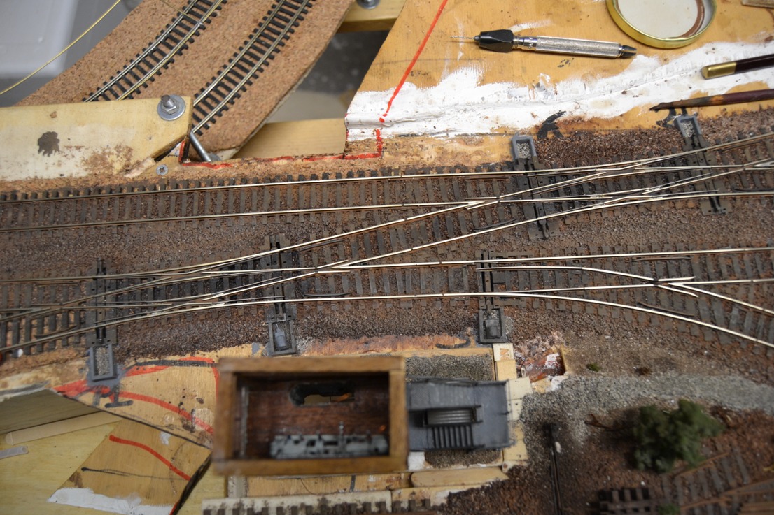

#3 Messaggio da roy67 »

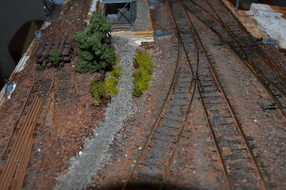

Era meglio prima verniciare le traversine (a pennello), poi le rotaie.
Foto dal mio plastico (la deviata dopo lo "stellwerk"), all'epoca l'area doveva ancora essere terminata.
358,66 KB
In questo modo simulerai la ruggine che inevitabilmente si forma (al vero) sporcando le traversine.

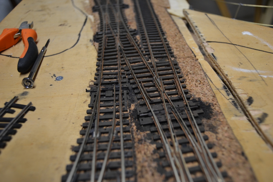

Ecco com'era prima della posa del ballast
329,46 KB
Quindi poi... circa 3 anni fa...
323,02 KB

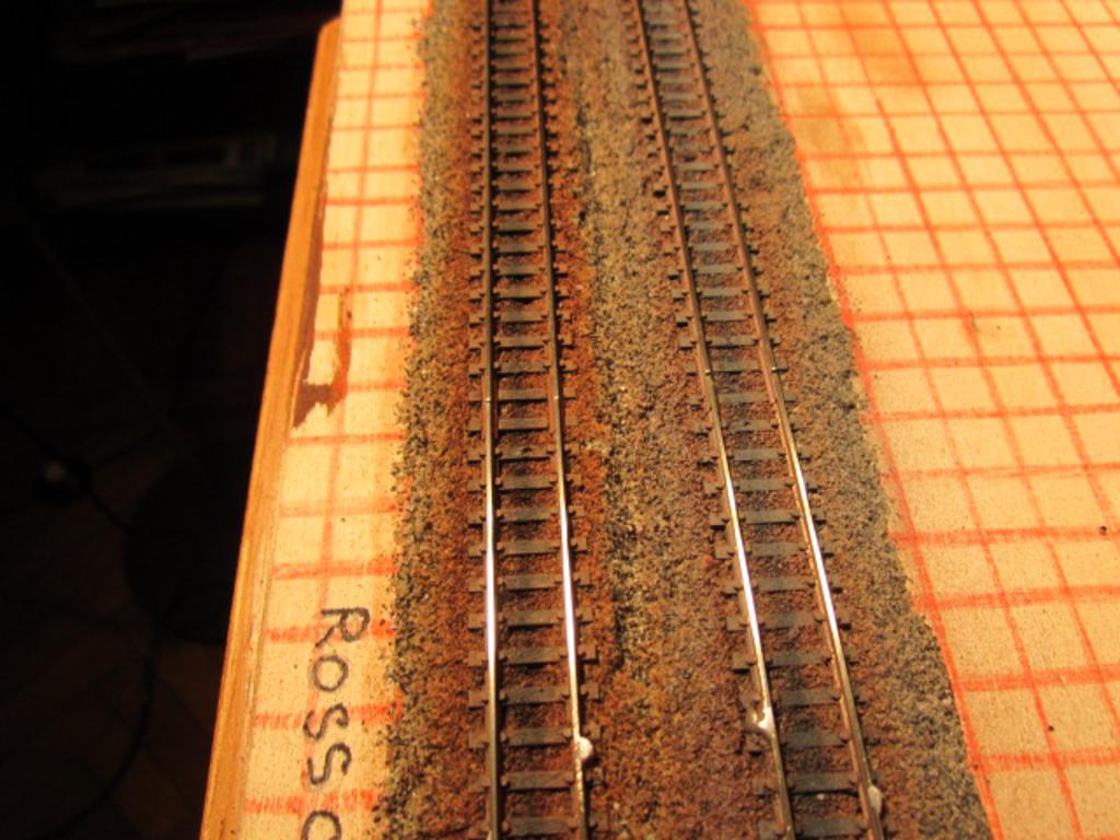

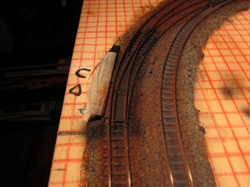

Roby
123,92 KB
100,99 KB
Qui sopra invecchiamento di rotaie sul mio plastico in enne tedesco/svizzero epoca III/IV in enne ad aerografo.

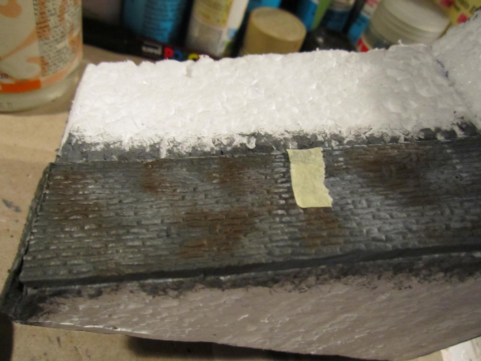

L' invecchiamento delle rotaie/massicciata in queste foto è stata fatta completamente ad aerografo ma con la tecnica degli oli si ottengono ottimi risultati vedi il muraglione sul mio plastico a mensola in analogico sempre enne.
Roby
294,37 KB
La foto sotto mostra la differenza tra la parta trattata e no
170,19 KB
