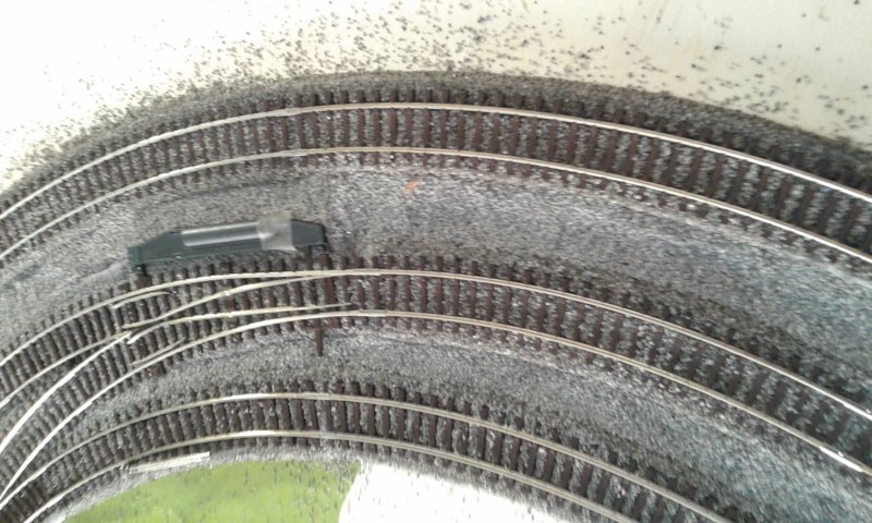

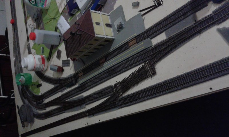

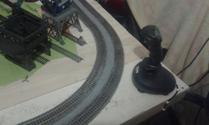

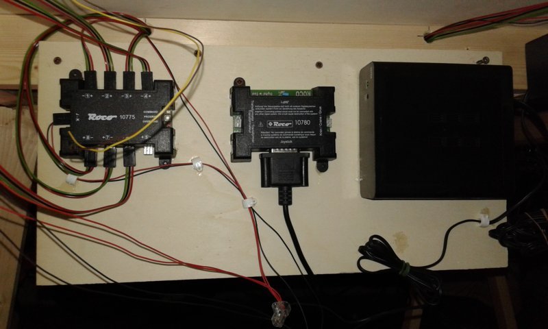

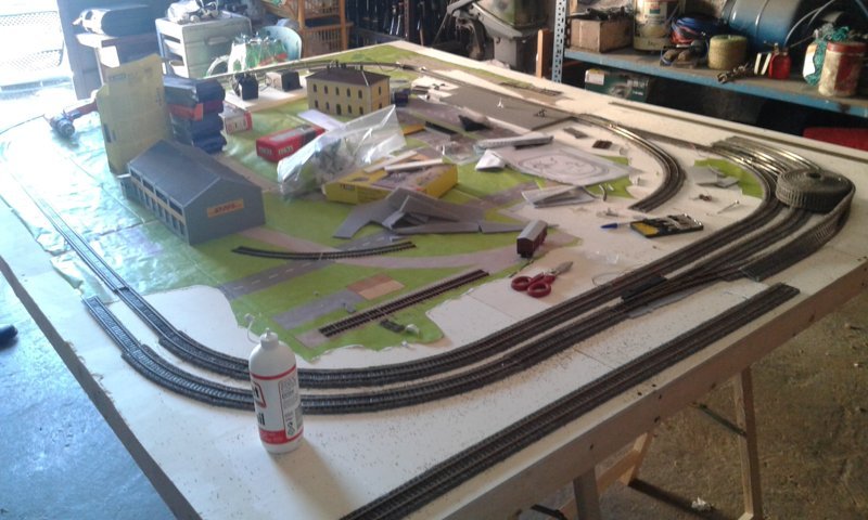

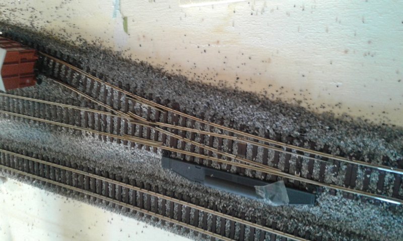

#9 Messaggio da smaniot92 »
ok proverò a fare quanto da voi detto

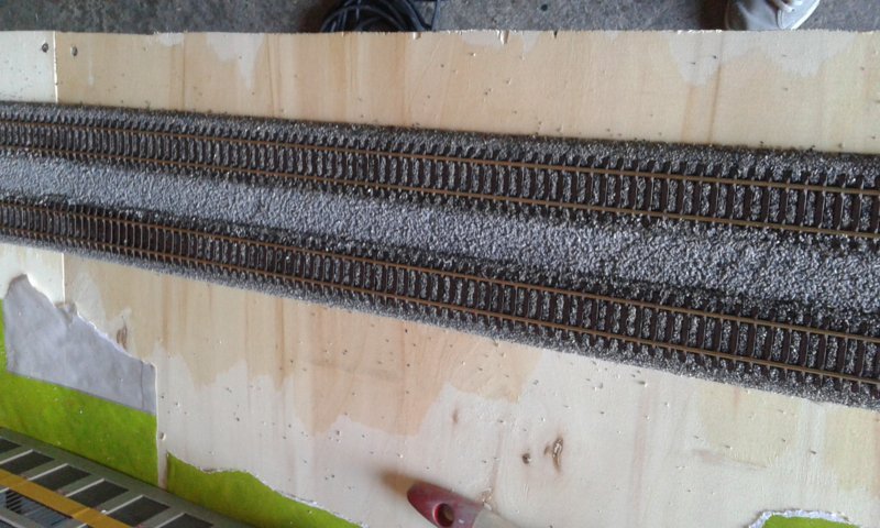

intanto vi inserisco delle foto per far capire come è composto il mio plastico
57,39 KB
83,75 KB
87,79 KB
64,4 KB
101,21 KB
91,78 KB
60,74 KB

Vedo che hai messo il pietrisco, se lo hai fissato con vinavil diluito con acqua è possibile che in qualche punto si sia formato un velo, invisibile ad occhio nudo. Prova a pulire bene quel tratto con la gomma apposita. Di solito se c'è qualche piccolo deposito di colla si sente anche al tatto.

No non ho inserito lampadine di segnalazione corto circuito in quanto in caso di corto interviene la centrale e viene segnalato dal multimous...
Per la massiacata ho usato colla vinilica diluita...ma ancora nn ho fissato perfettamente perché prima voglio verificare il corretto funzionamento

se hai messo acqua e vinavil, potrebbe essere che si è infilata anche tra le scarpette facendo un effetto isolante.
