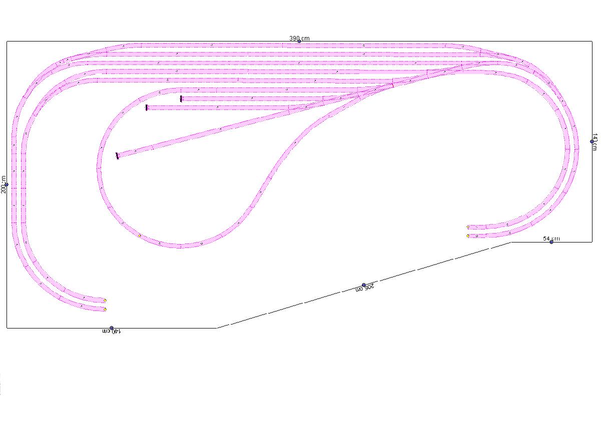

Grazie v200, alla fine l'avevo misurata, ma come mi hai giustamente fatto osservare c'è da considerare il disassamento, anche perchè uno dei due convogli prima o poi gira e ha necessità di avere lo spazio per .. diciamo .. "scodare"?
Doc, per la serie, cerco di evitare, come dici tu "recuperare, là sotto" ho quasi terminato di progettare in Scarm il futuro passatempo, i due piani sono ben distanziati tra loro, è stato il primo pensiero prima di iniziare a buttare giù qualche Scarmata .
Con l'occasione allego il file così gli dai un occhiata tu e chi vuole, dei forummisti.
Attendo le critiche :geek:
:wink:

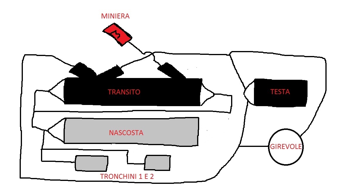

Luca, al di là del fare e disfare i vari progetti, dovresti porre lo schema di quello che vuoi fare.
Intendo:
1) stazione nascosta (passante, passante con cappio di ritorno, di testa)
2) stazione principale (di transito, di testa, di diramazione.....)
3) eventuali fermate o stazioni secondarie (di transito, di testa)
4) scali merci o raccordi industriali
5) tratti d'unione degli elementi precedenti e tratti di piena linea o passerella.
Se ti fai uno schema mentale di questo tipo con il relativo esercizio ed epoca di ambientazione allora sarà più facile adattarlo agli spazi a tua disposizione.
Questo è un esempio di schema di cui parlo:
25,28 KB
Trovi una stazione nascosta (grigia) all'interno di un cappio, una stazione di transito e diramazione sempre all'interno di un altro cappio e una linea secondaria a trazione termica con piccola stazione di testa.
Ecco, uno schema di questo tipo ti permette di presentare in stazione di transito ogni convoglio con la direzione voluta senza dover fare giri macchina o altro. Nella stazione di testa puoi pensare ad una piattaforma per girare le vaporiere o le loco diesel.
Quando avrai trovato uno schema di tracciato (e quindi di esercizio) che ti soddisfa proverai a tradurlo in pratica con un progetto altrimenti rischi di metter giù binari a casaccio..... :wink:

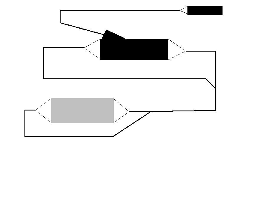

#19 Messaggio da Luca1957 »
Uhm, interessante Doc.
Passiamo alla teoria che non guasta. :grin:
Dopo aver esaminato il tuo schemino ne ho fatto uno io, vediamo se ho capito. :wink:
88,71 KB
Luca - Suma bin ciapà :P
Messaggi: 6516
Re: Consigli Stazione nascosta
#20 Messaggio da Docdelburg »
Cerca di semplificare un pò le cose; una stazione non può avere transito più tre diramazioni! Ne avrà una, assai più difficilmente due e allora diventa stazione di incrocio, ma tre.....!
Guarda le stazioni vere, segui le linee ferroviarie esistenti (Google map) e prendi ispirazione.
La piattaforma è un accessorio di una stazione e a questa sarà annessa senza bisogno di inserirla nello schema che, ripeto, deve essere essenziale, in modo da rappresentare in modo molto intuitivo l'esercizio. Avrai tempo dopo di aggiungere i particolari.
E in questo senso i tronchini sono una parte della stazione nascosta; piuttosto sei proprio sicuro di farla di testa? Se ci arriva un convoglio navetta poco male, ma come manovri un normale convoglio per farlo ripresentare a loco in avanti? :wink:
Luca1957

#22 Messaggio da Luca1957 »
Per la questione dei cappi di ritorno, fin che siamo in una linea unica è ovvio che il ritorno avvenga sulla medesima linea, con ovvio cambio di direzione.
In un circuito a doppio binario in cui la circolazione avviene abbodendo alle leggi della marcia a sinistra il cappio che scaturisce da una delle due linee dove deve andare a tornare?
La logica mi suggerisce che dovrebbe tornare sull'altra linea, cioè non quella da cui è nato.
E' così? Oppure il cappio ha il suo senso di esistere solo per rientrare sulla stessa linea da cui è nato ma in contro mano? (immagino si dica binario illegale o qualcosa del genere, non ne sono certo).
Allego un immagine di cappio che torna in quello che definisco un contromano.
573,19 KB
Messaggi: 6516
#23 Messaggio da Docdelburg »
Se nel tuo progetto pensi di utilizzare il cappio per far tornare un convoglio sul binario legale potresti avere conseguenze diverse a seconda di come lo imposti.
Potresti addirittura, con un semplice incrocio isolato, non avere cappio ma semplice anello di ritorno, ma di questa soluzione limite semmai parleremo dopo
Per come l'hai disegnato tu il cappio non funziona in quanto la disposizione dei deviatoi non permettono il ritorno sul binario legale.
In questo esempio il cappio serve per presentare il convoglio sempre nel binario legale e qui i deviatoi lo permettono.

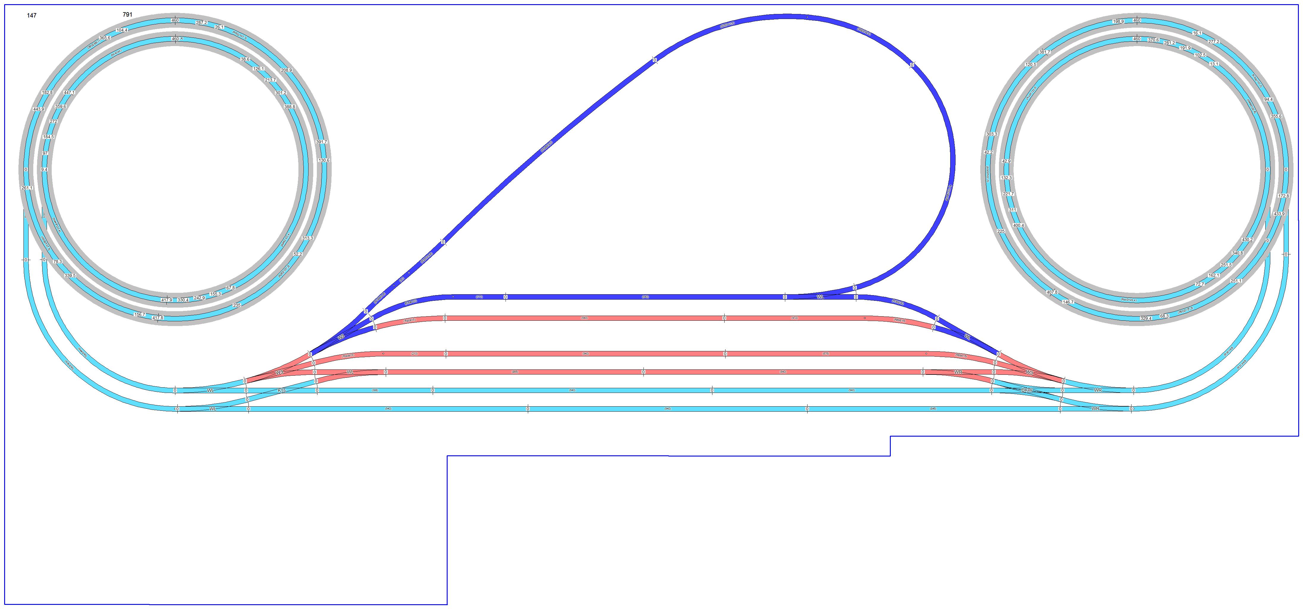

91,36 KB
Confrontalo con il tuo e vedi che le possibilità di transito sono diverse.

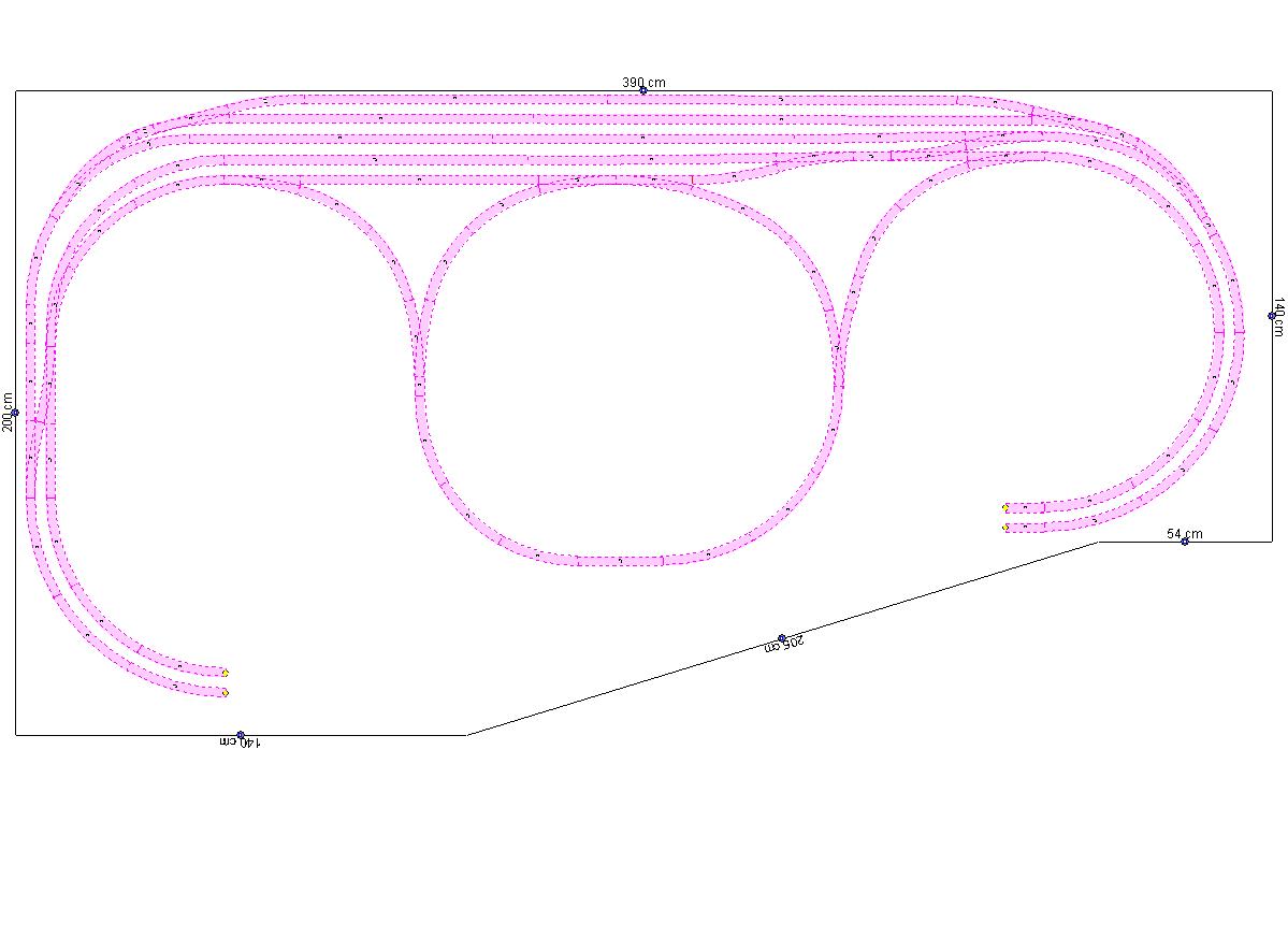

In alternativa, spazio e deviatoi permettendo, puoi pensare ad un cappio doppio
87,74 KB
