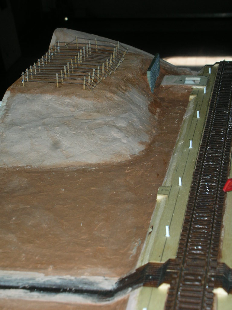

In linea di massima l'altezza della catenaria, intesa come filo di contatto col pantografo, è 69 mm tra filo e piano del ferro.
Considerando che la catenaria disegna una linea spezzata con una tolleranza massima di 5-6 mm per lato rispetto alla linea mediana del binario, dovrai calcolare dove mettere i pali. Questo è relativamente semplice nei rettilinei dove puoi tenere dai 30 cm minimo a quasi 50 cm tra un palo e l'altro. Diverso il discorso in curva, dove in base al raggio di curvatura dovrai avvicinare i pali in modo che il pantografo abbia sempre un contatto corretto con la catenaria.
Ovviamente tutto questa vale per un discorso che riguarda un minimo di realismo, anche se poi il contatto vero tra pantografi e catenaria non ci sarà.
In questo senso ti consiglierei di prendere in considerazione la catenaria fatta con filo elastico; ha il grosso vantaggio di perdonarti intrusioni manuali sul tracciato senza danneggiarsi ogni volta che inavvertitamente ci cozzi contro.
Il filo elastico lo trovi qui:
http://www.essebiemme.net/html/sbm_wire.html
Se sceglierai questo metodo (filo elastico) poi ti spiegherò come utilizzarlo.
Come dicevo, calcola dove vanno i pali e predisponi la base per i plinti in cemento che dovranno sostenerli, come in questo manufatto
135,82 KB
Dopo aver forato la base e incollato i plinti e provato ad inserire i pali potrai stendere il ballast.
Ricorda anche di mettere i pali con ancoraggio in prossimità dei deviatoi.
