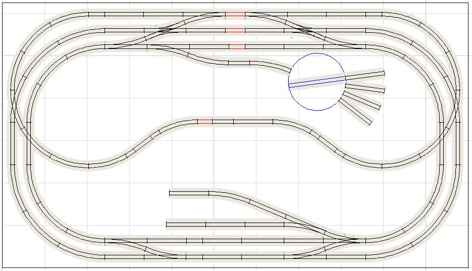

gian paolo cardelli
Messaggi: 444
Nome: gian paolo
Re: Progetto con scarm
#9 Messaggio da gian paolo cardelli »
Ciao,
era questo che ti serviva? armamento Geoline perchè gli altri sistemi da te auspicati mancano di alcuni pezzi fondamentali (per inciso: i binari colorati in rosso sono pezzeti di binario flessibile per chiudere il circuito)
102,21 KB
Io uso un altro software incompatibile con SCARM, ma penso non dovresti avere difficoltà a riprodurcelo se tieni conto che i binari dritti o sono lunghi 20 cm o 18,5.
