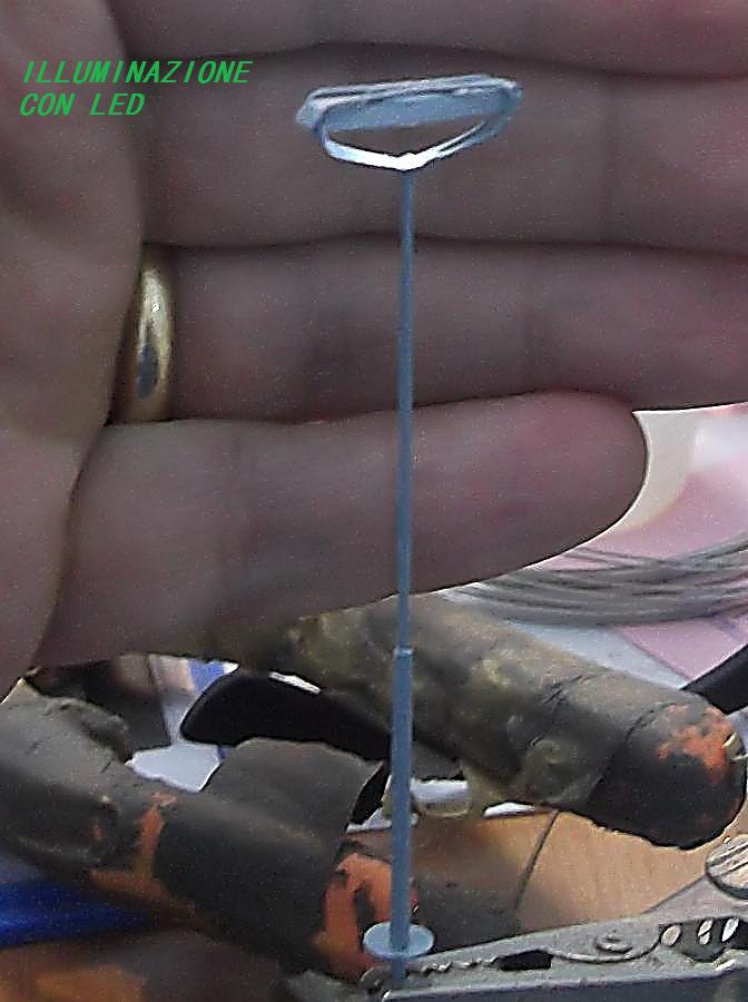

Ciao Giulio.Le cerco anche io,ma non sono mai riuscito a reperirle.Di lampioni commerciali a cetra realizzati in scala H0 c'è ne sono molti.I più fedeli sono quelli prodotti da MA Il Treno.Mentre quelli assolutamente sbagliati e fuori scala sono quelli di Fermodellismo.it, Essemme, Simplon Model.Quelli di Linea Model sono accettabili, ma sbagliati anch'essi.
Io li ho fatti prendendo come riferimento le misure di Ma Il treno.
90,43 KB

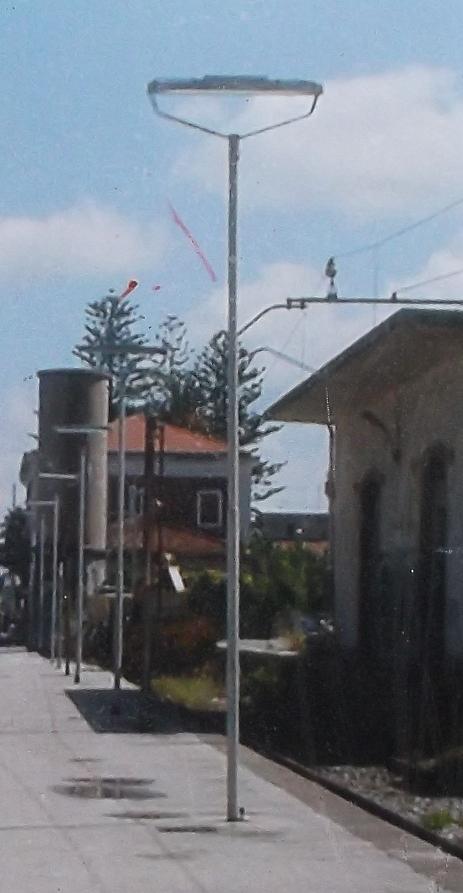

Altra foto.
86,76 KB

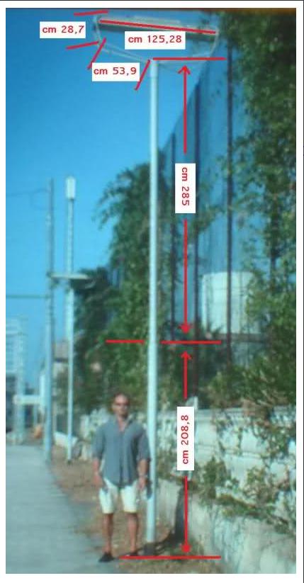

Qui invece avevo ricavato queste misure,ma non so se sono esatte al 100%
45,91 KB

Beh, se hai rapportato tutto alla tua altezza ed hai tenuto conto della distorsione dell'obbiettivo... ;-)

intanto ti ringrazio, magari provo a ritracciare le misure con il cad

Mi veniva in mente una cosa Alessandro... non è che hai una foto dello stesso lampione preso in campo più lungo? Aiuterebbe per un dimensionamento ancora più preciso.

Ecco,credo che questa foto che ho fatto, sia perfetta per ricavare le misure.
71,45 KB

la foto è buona, ma manca un riferimento, una misura nota, comunque grazie

Forse partendo da uno dei dati rilevati prima da Alessandro...
Comunque ho chiesto in giro ad un paio di amici e forse mi arriva un rilievo preciso.

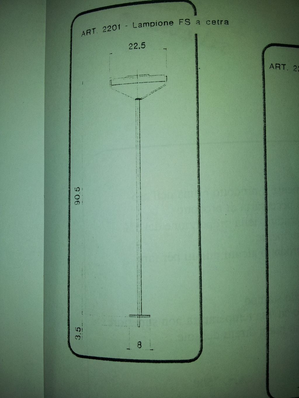

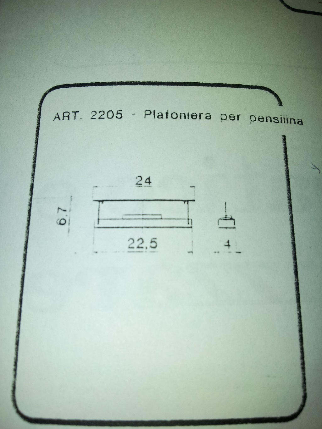

Mi ricordavo di avere un catalogo CLM da qualche parte dove c'erano i lampioni FS a Cetra........cerca cerca ed eccolo qua.....metto anche la plafoniera della pensilina.
Spero di essere stato d'aiuto. :grin: :geek: :geek:
335,14 KB
296,46 KB
Stefano Ferrari

non riesco a dirti che misure sono però..... [:0]

L'altezza dei pali e' di 4,70 m per risultare 4m fuori terra (in Ho 45 mm) , il diametro della parte finale dove si innesta il corpo illuminante deve essere 60 mm (0,6mm ) il tubo al neon misura 120 cm per cui, considerato lo spazio mecessario per la componemtistica - zoccoli porta tubo, starter, reattore - consideriamo 150 cm = 17mm di lunghezza per 4 di larghezza.
Possiamo avere quindi queste misure
Palo diam 1 mm superiore, altezza 45mm H
Plafoniera mm 17x4x3
:razz: :razz: :razz: :razz: :razz:
