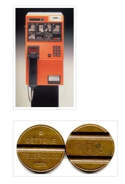

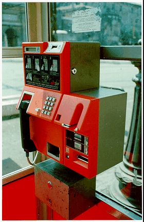

Se vuoi fare anche il telefono interno, quello della cabina gialla è come lo puoi vedere già nella sua foto mentre quello della cabina rossa ha almeno due varianti:
Questo funzionava ancora a gettoni (special coins):

Questo con gettoni, monete reali ed anche a scheda telefonica:

Bye
