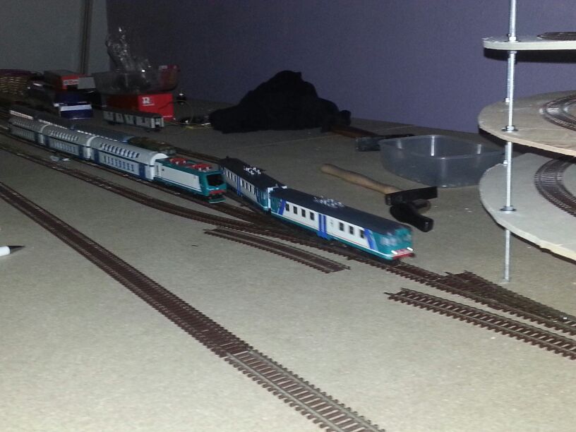

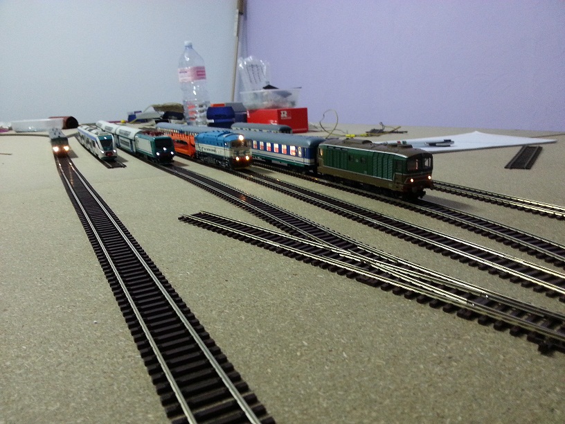

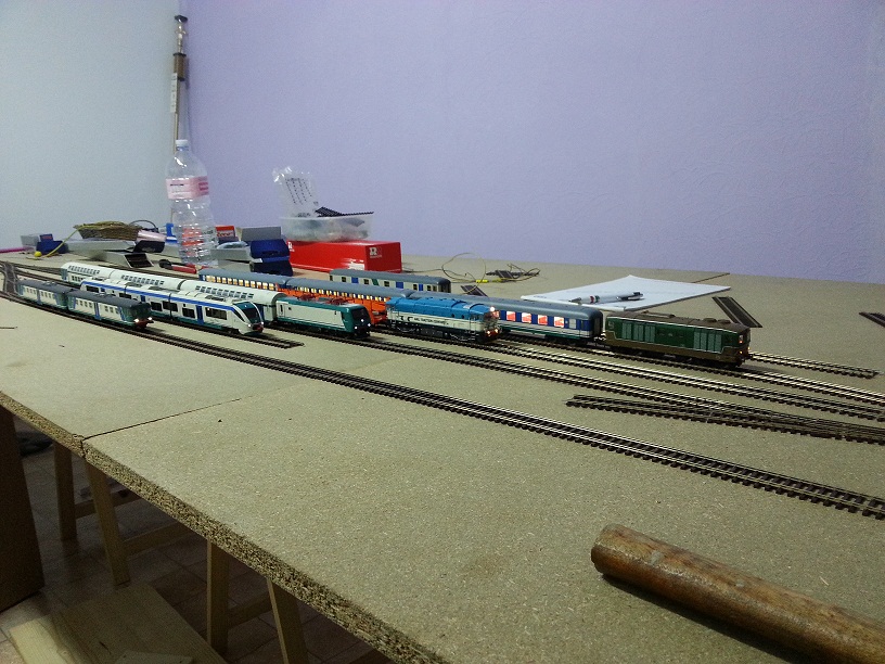

Ciao Edoardo,
mi dispiace ma non ho foto della linea originale, pero se vai su Google e cerchi ne escono tante.
Cmq ecco finalmente digitaliazzato quasi tutto il parco rotabile che ho...
211,3 KB
212,07 KB
Francesco Maione

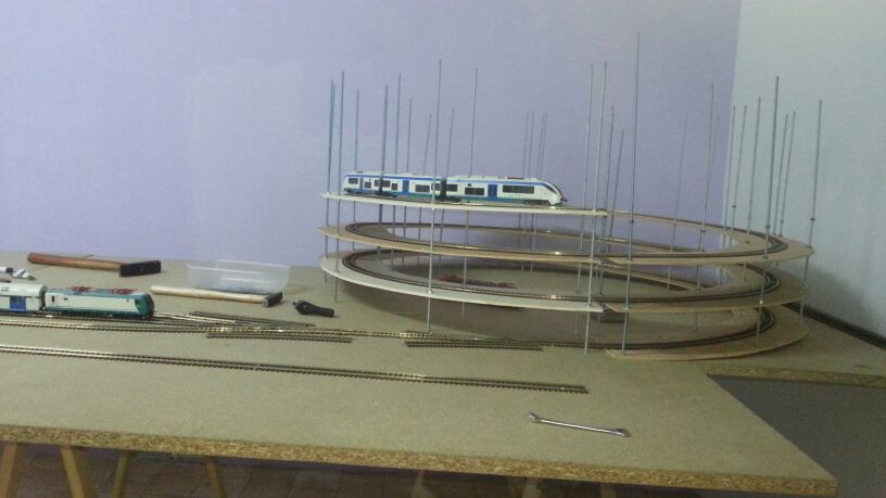

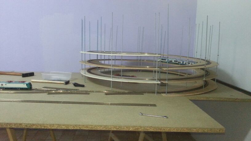

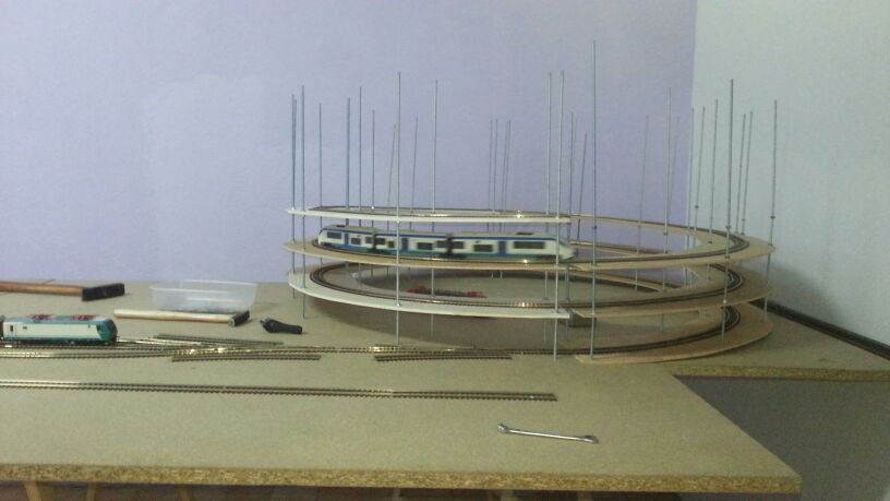

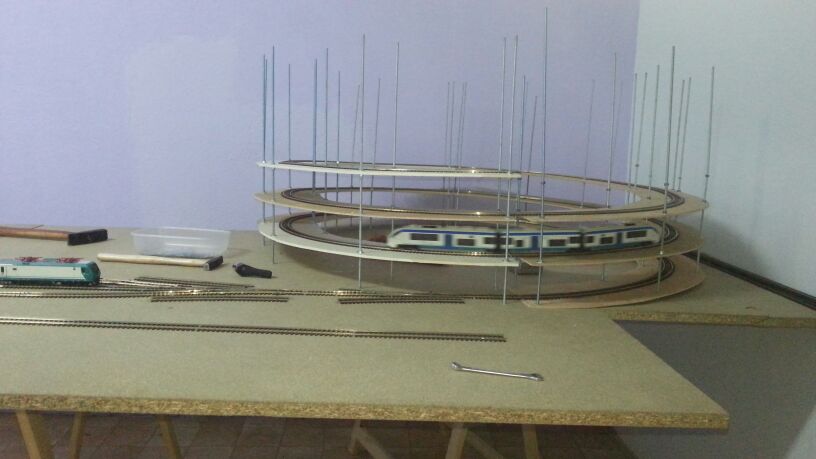

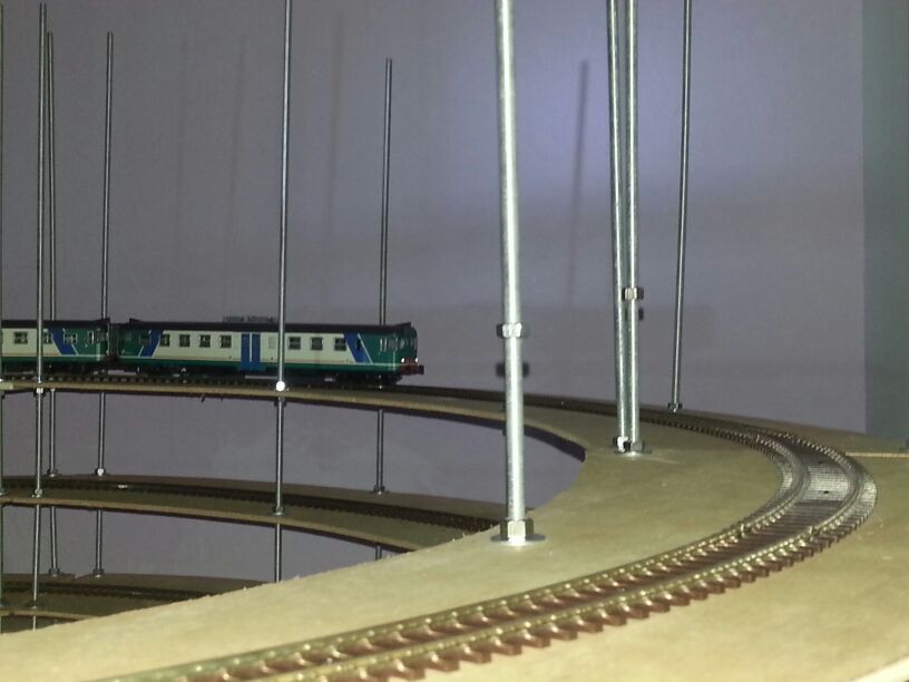

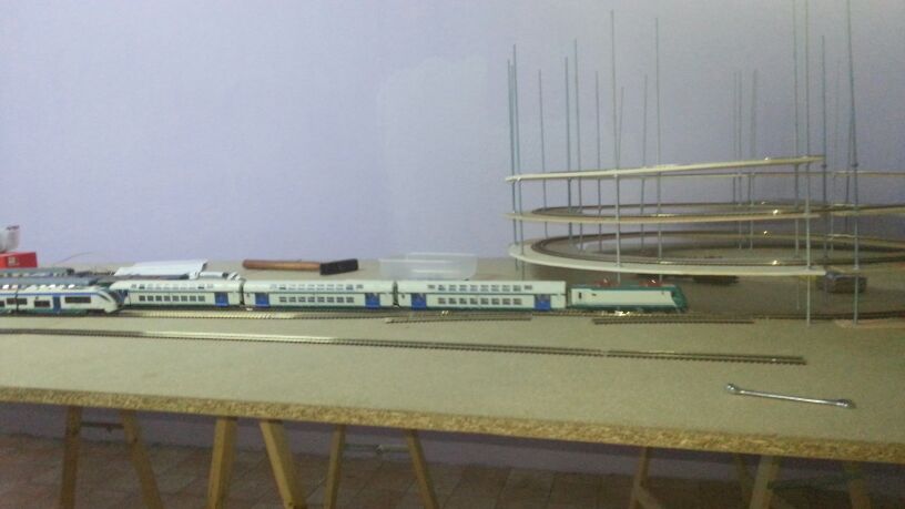

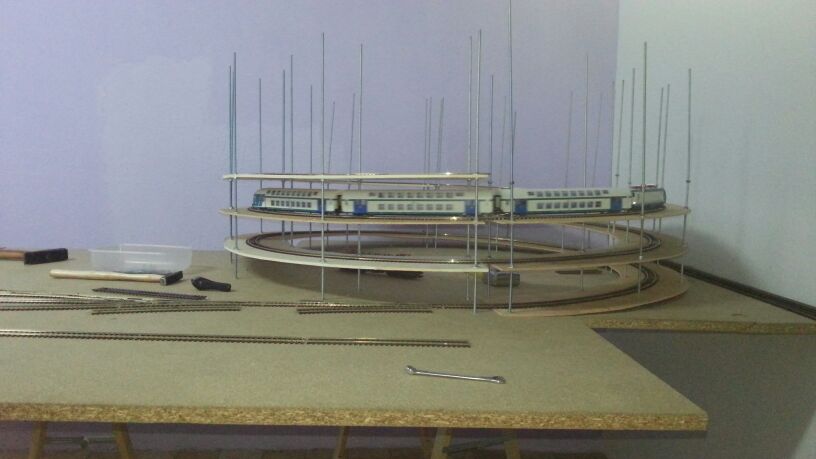

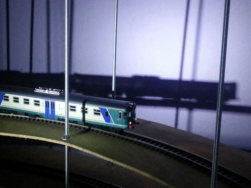

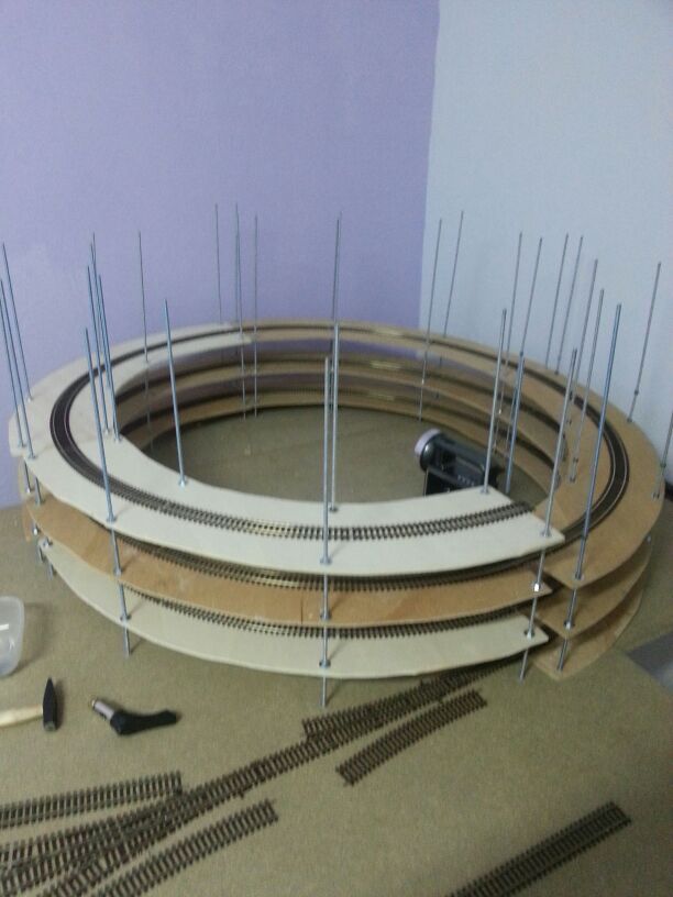

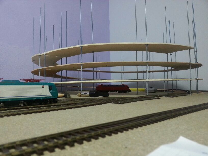

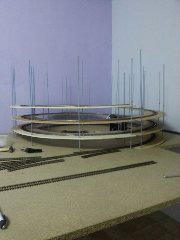

#87 Messaggio da obb 1216 »
Ecco l'elicoidale finita, manca l'ultima metà rampa che mi servirà per tornare indietro...
51,88 KB
67,61 KB
43,12 KB
44,37 KB
44,57 KB
41,89 KB
42,56 KB
39,99 KB
61,85 KB
43,79 KB
62,42 KB
59,23 KB
51,19 KB
Scusate la scarsa qualità delle foto ma sono fatte con il telefono... :)
Vi postero altri aggiornamenti appena ci saranno...
Francesco Maione
