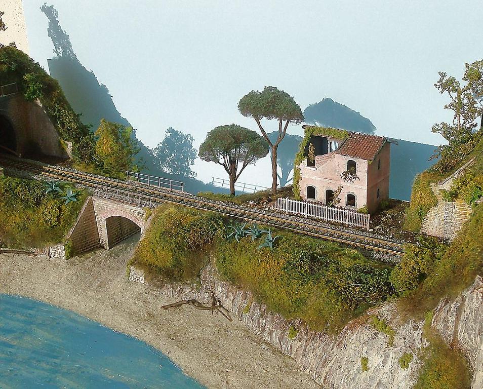

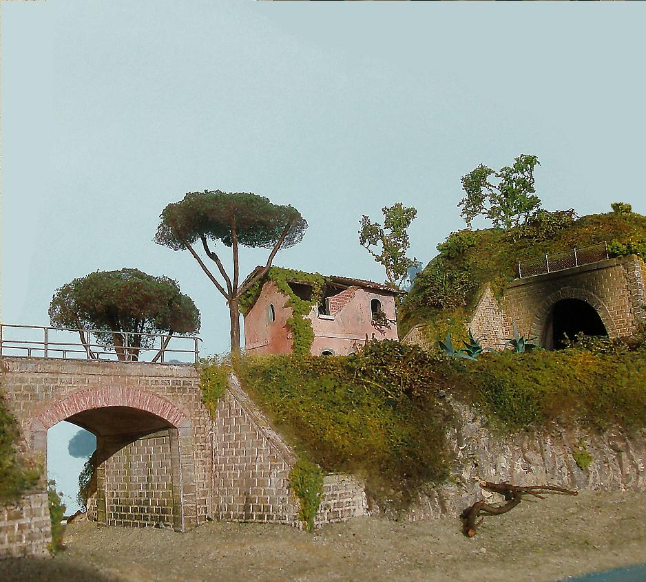

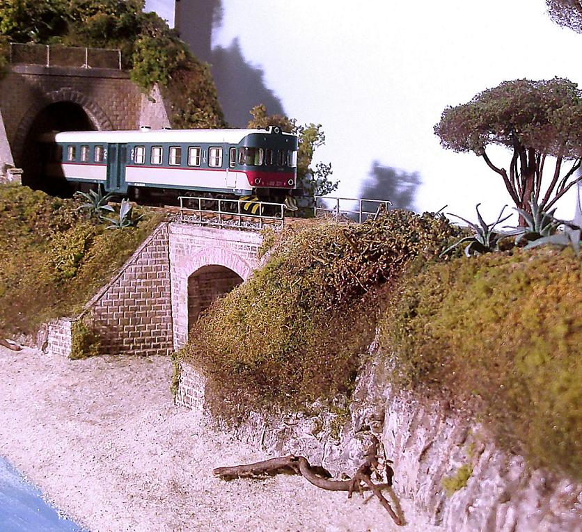

Il lavoro sta per concludersi.Manca il mare e rifinire qualche particolare :smile:

<font color="red">....BELLISSIMO!!!!!</font id="red">...sei un Artista Axel, complimenti vivissimi!!!! :cool: :cool: :cool: :cool:
Re: diorama costiero con casello diroccato
#79 Messaggio da liftman »
non ho parole!!! Veramente spettacolare :cool: :cool: :cool:

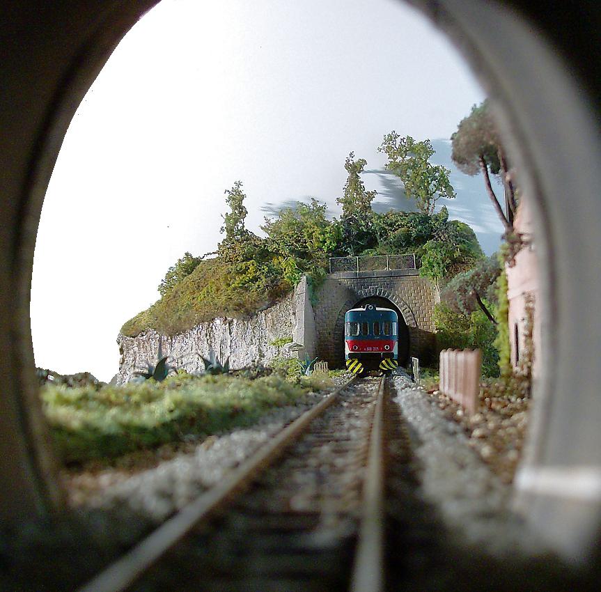

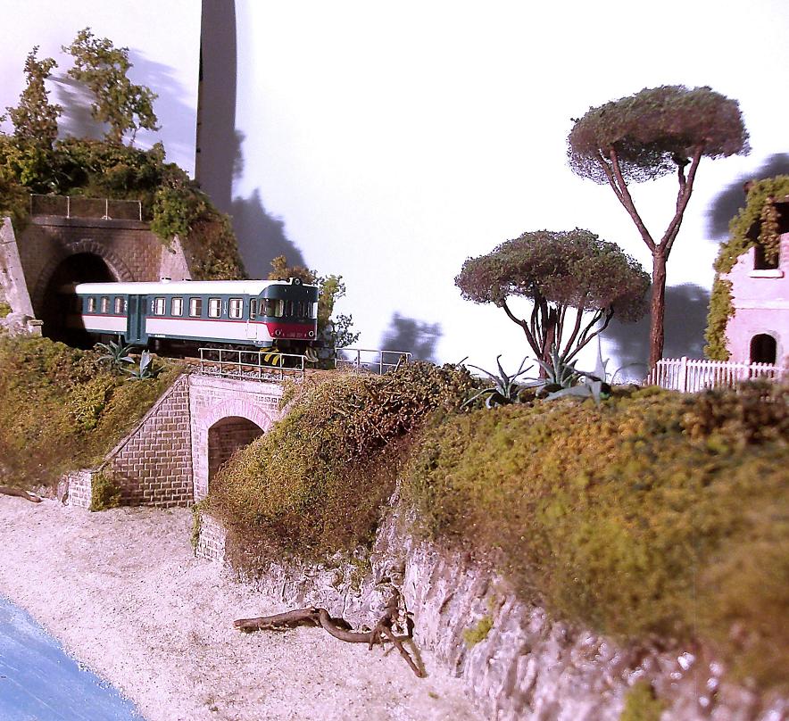

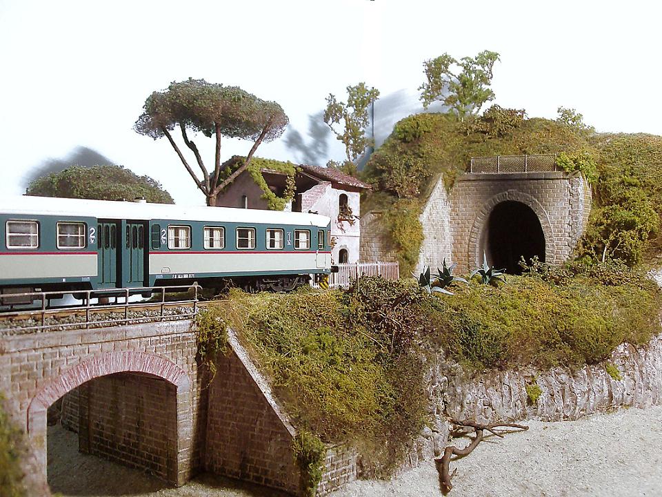

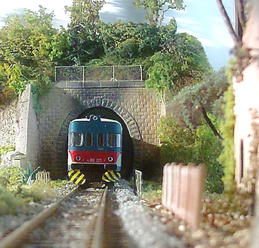

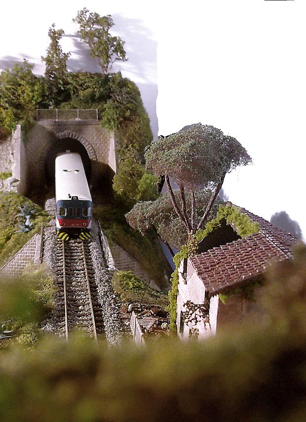

Ecco altri scatti...

Messaggi: 23564
#82 Messaggio da Andrea »
Strepitoso. Cosa ti manca ancora per finirlo?

Riguardando le foto di questa spendida realizzazione, ho notato che i muri di contenimento, sia dei portali che del sottopasso, sono inclinati come al vero.....potrebbe essere la classica affermazione della scoperta dell'acqua calda, invece ho spesso notato che la maggiorparte delle persone, come anche delle ditte che le producono, non tengono conto di questo particolare e mantengono il muro ben dritto, questo a mio avviso, è un grossolano errore che si potrebbe tranquillamente evitare..... :wink:
Complimenti nei complimenti Axel per il tuo spririto di osservazione sei un vero "riproduzionista" :cool:

Grazie mille Carlo.Hai ragione,spesso gli oggetti commerciali non sono fatti per niente bene :?

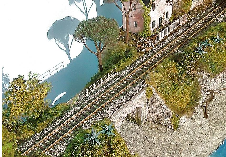

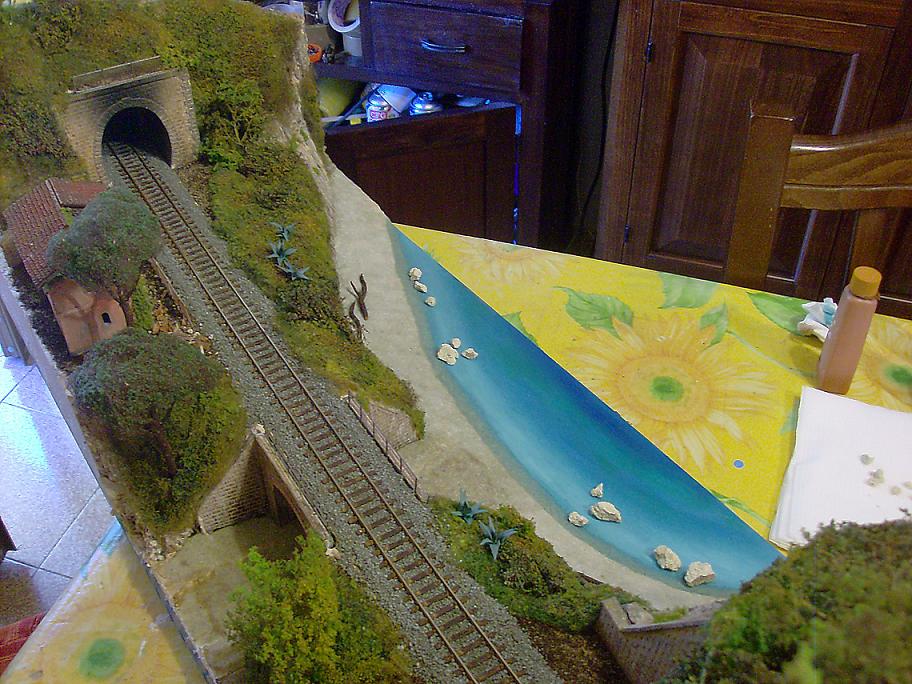

In attesa di terminare il mare,(sto rivisitando una mia tecnica)inserisco le foto del lavoro che ho precedentemente fatto sul binario.
Ho riposizionato tutte le traversina conferendo al binario una spaziatura più realistica.Come al vero ho inserito 16 traversine ogni 12 mt di rotaie.
Poi aiutandomi col cutter ho ripassato le nervature del legno (ogni traversina una per una) ed infine ho verniciato e invecchiato rotaie e traversine
Messaggi: 2876
#89 Messaggio da AXEL »
Un passo avanti per il mare.Devo ancora ricreare le onde col silicone e completare i massi e le alghe.

Pronti gli scogli sotto l'acqua.
PS: Non ho usato la resina[:I]
Quando questo mare sarà finito sarà costato si e no solo 5 euro :wink:

Acetato e silicone,ancora non è finito devo togliere i 2 pezzi di nastro di carta.

Grazie ragazzi.
Mare finito!!!
L'acqua è fatta col silicone.
