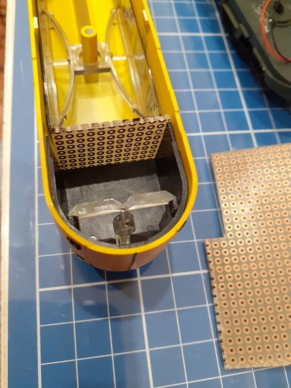

Semplicemente un pezzo di millefori tagliato a misura e cablato con i led a bulbo

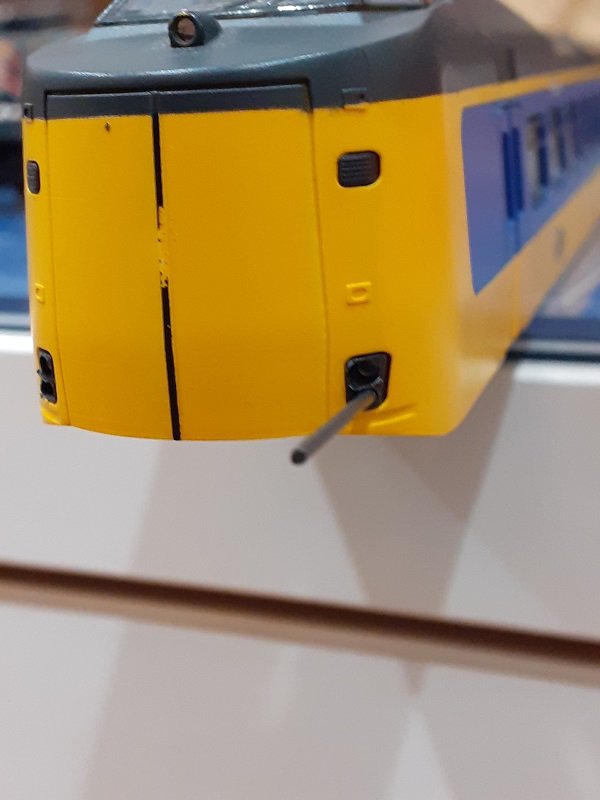

poi con della guaina termorestringente e della fibra ottica ho fatto le luci di coda
ho forato poi con una punta da 1,5mm il punto dove inserire la fibra ottica
ecco il risultato..
Pochi centesimi di spesa e mi accontento. Magari un giorno farò la "mattata" e acquisterò il modellino della TRIX non si sa mai.. [136]

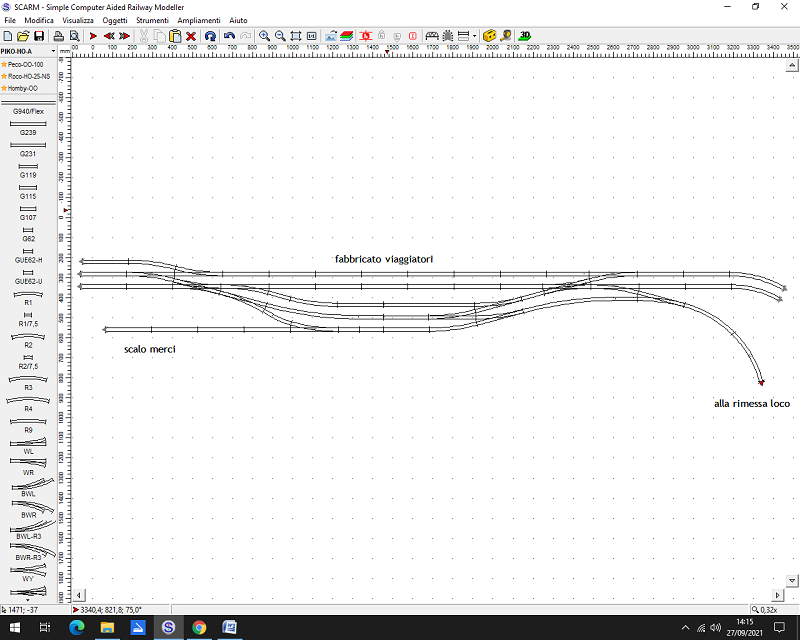

Non essendo esperto in materia, volevo chiedere a voi se sia verosimile una stazione realizzata in questo modo.
non so se vi servono altre info.
Diego
Re: Il sogno di un bambino
#78 Messaggio da FrancoV »
In linea di massima è plausibile; mi resta qualche dubbio, viste le dimensioni dell'impianto, sulla necessità di una rimessa locomotive e sulla posizione dello scalo merci ma per poter essere più preciso servirebbe sapere qualcosa in più sul tipo di traffico, anni di ambientazione e via dicendo :D
Koploper
Messaggi: 60
Iscritto il: lunedì 29 giugno 2020, 17:05
#79 Messaggio da Koploper »
Ciao Franco
la foto postata è schematica, nel senso che in realtà il tracciato non è cosi rettilineo ma avrà una forma ad S (più o meno).
L'ambientazione è in epoca moderna (qui un dubbio anche per me sullo scalo merci che potrebbe essere in realtà un binario di ricovero). Stazione di confine tra Olanda e Germania con traffico misto.
Diego
#80 Messaggio da FrancoV »
Mhhhh :? , premesso che non conosco così bene i punti di confine fra DB e NS quindi mi scuso in anticipo per le eventuali inesattezze; la questione è complicata perchè se "epoca moderna = trazione elettrica" dobbiamo fare i conti con due sistemi di alimentazione diversi e incompatibili ..... come la mettiamo? [137]
