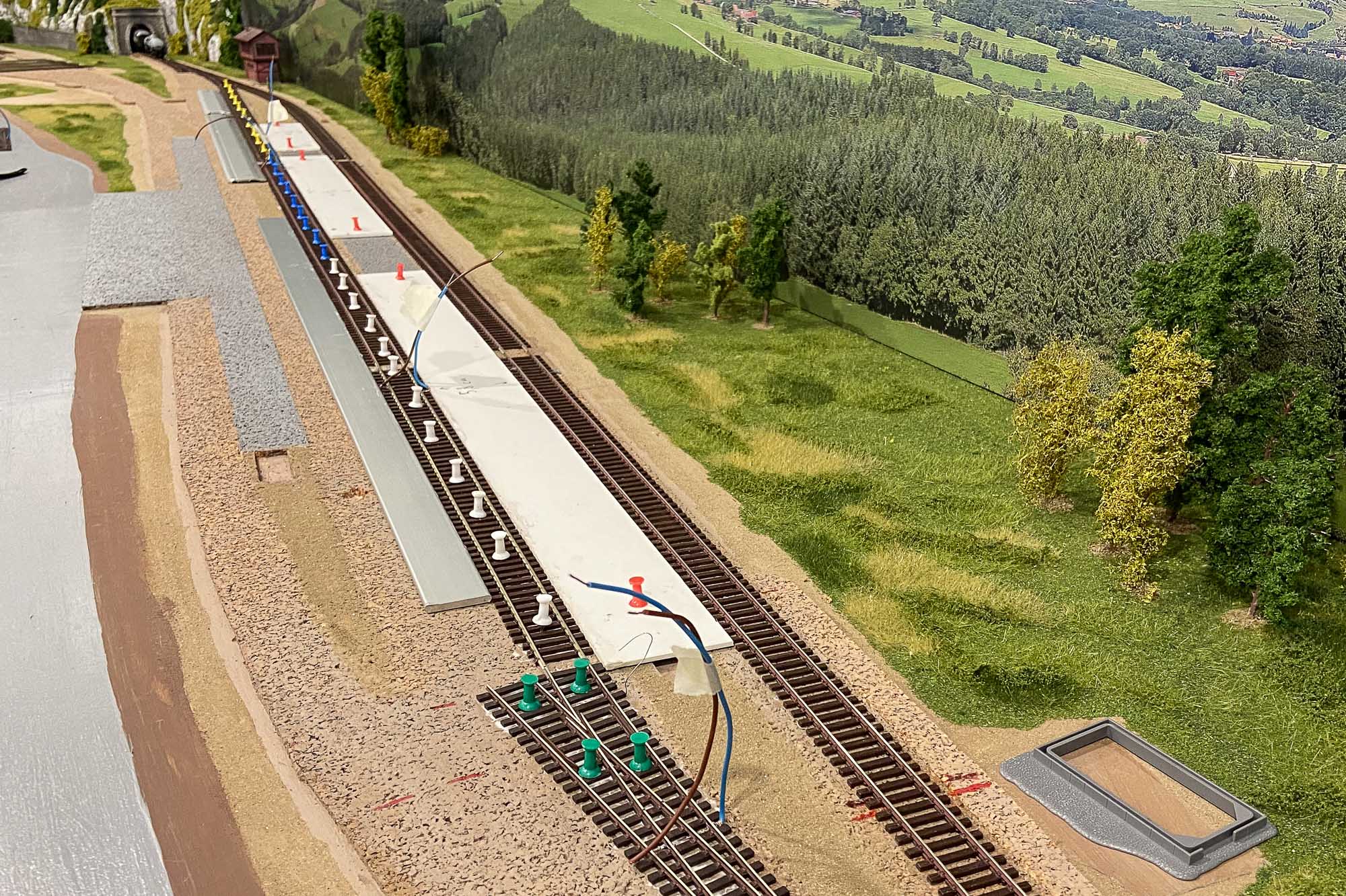

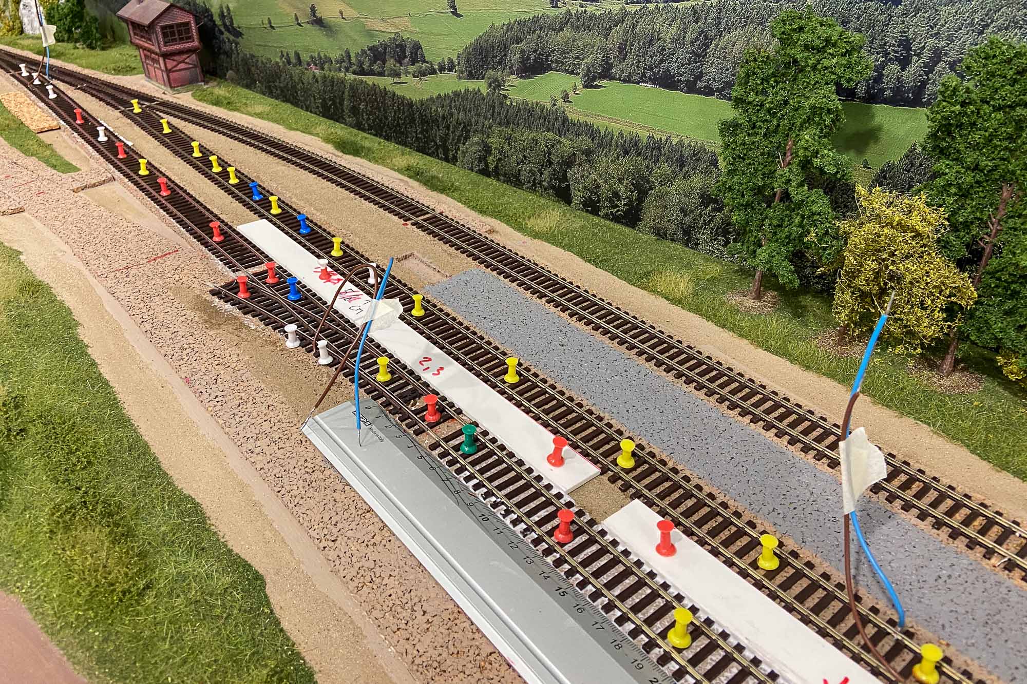

Buon pomeriggio a tutti.
Vi aggiorno con gli ultimi progressi.

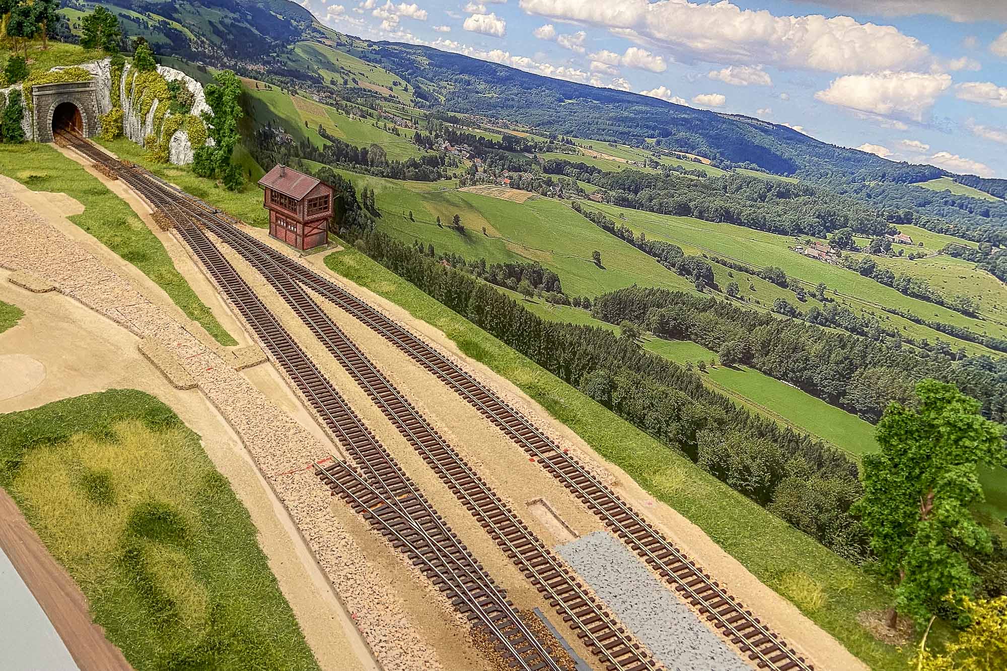

Niente di eclatante ma tanti piccoli lavori propedeutici alla posa dei binari della stazione DB.

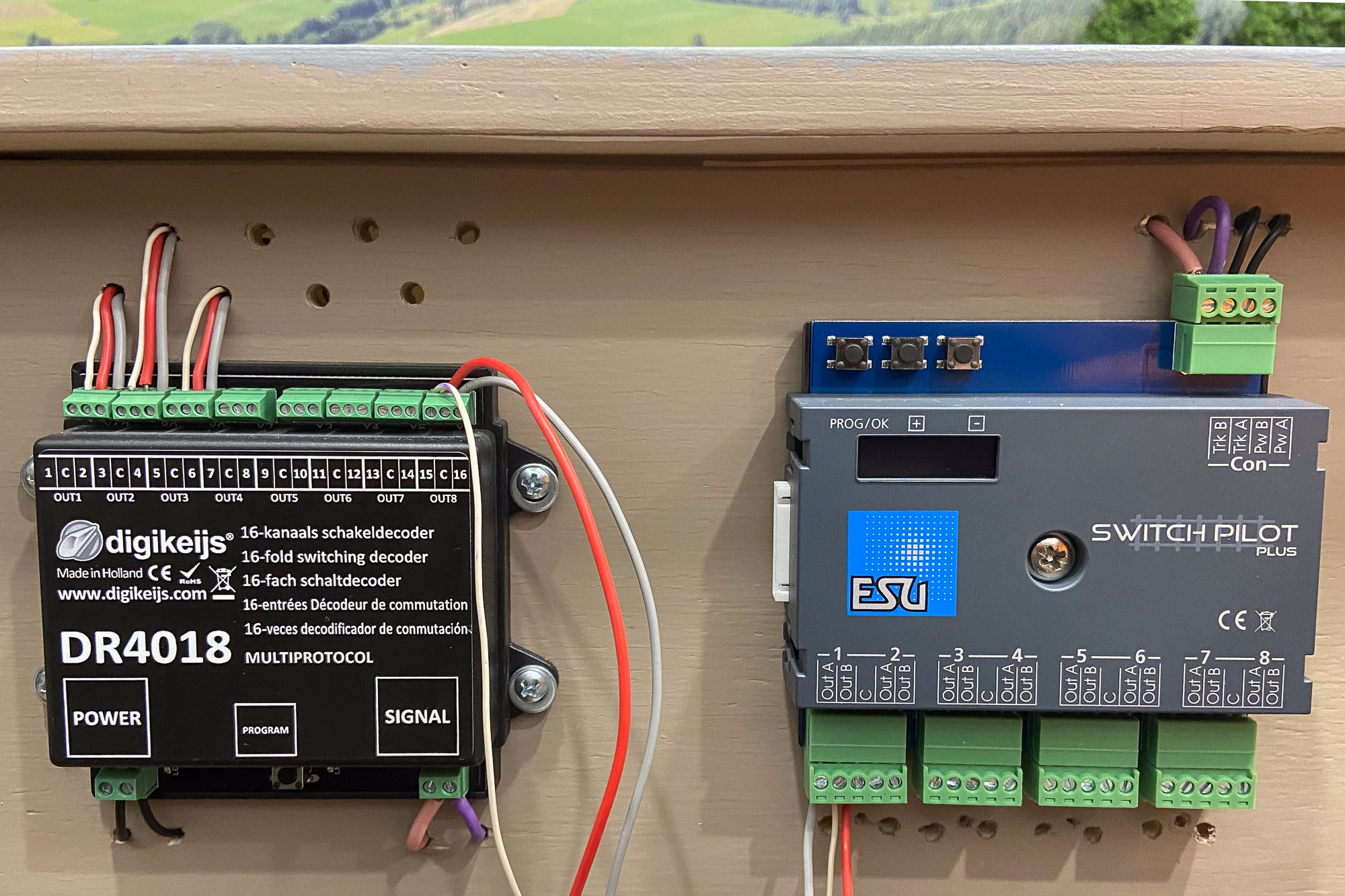

Innanzi tutto ho completato l’impianto elettrico, collegando i pannelli di comando sotto alla stazione DB con il pannello principale che si trova sotto alla stazione FS.
Ho poi acquistato e istallato l’ultimo decoder accessori.
Non essendo più disponibili i DR4018 utilizzati fino ad ora ho optato per un ESU SwitchPilot 3 plus.
Infine ho studiato l’offerta dei segnali ad ala DB (form-signal) optando per i Viessmann già dotati di decoder.
Sono molto costosi ma così ho risparmiato l’acquisto di un ulteriore decoder accessori e il cablaggio risulterà molto semplificato rispetto ai segnali senza decoder incorporato.

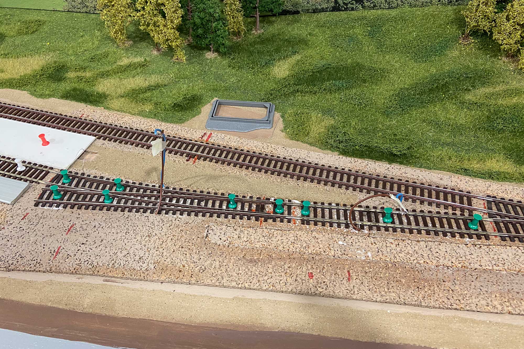

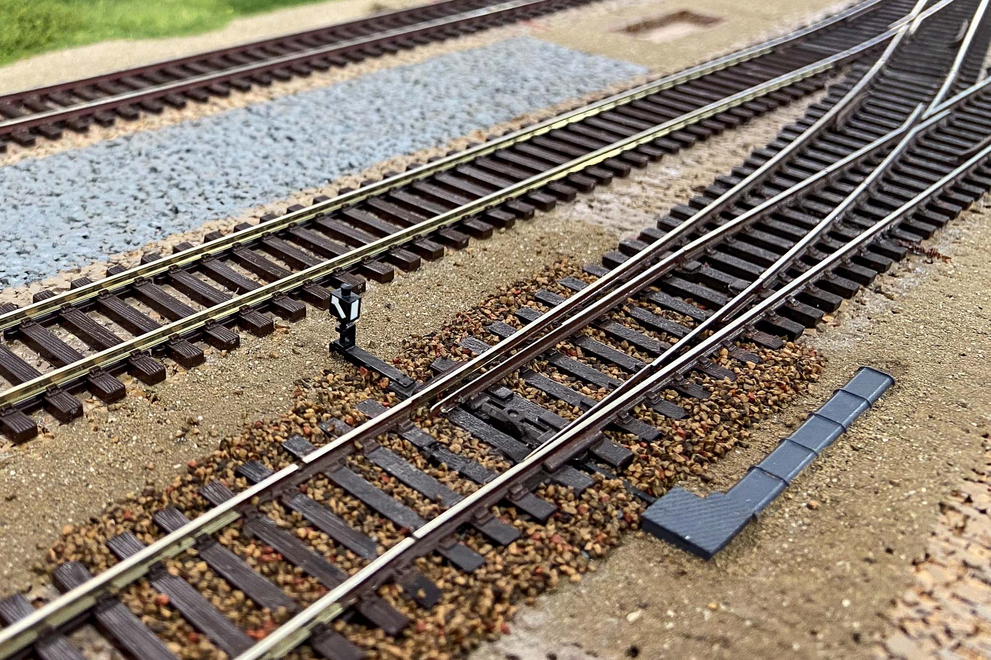

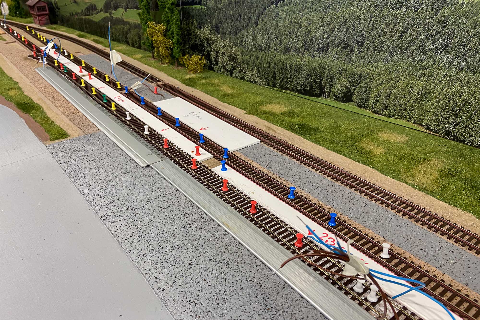

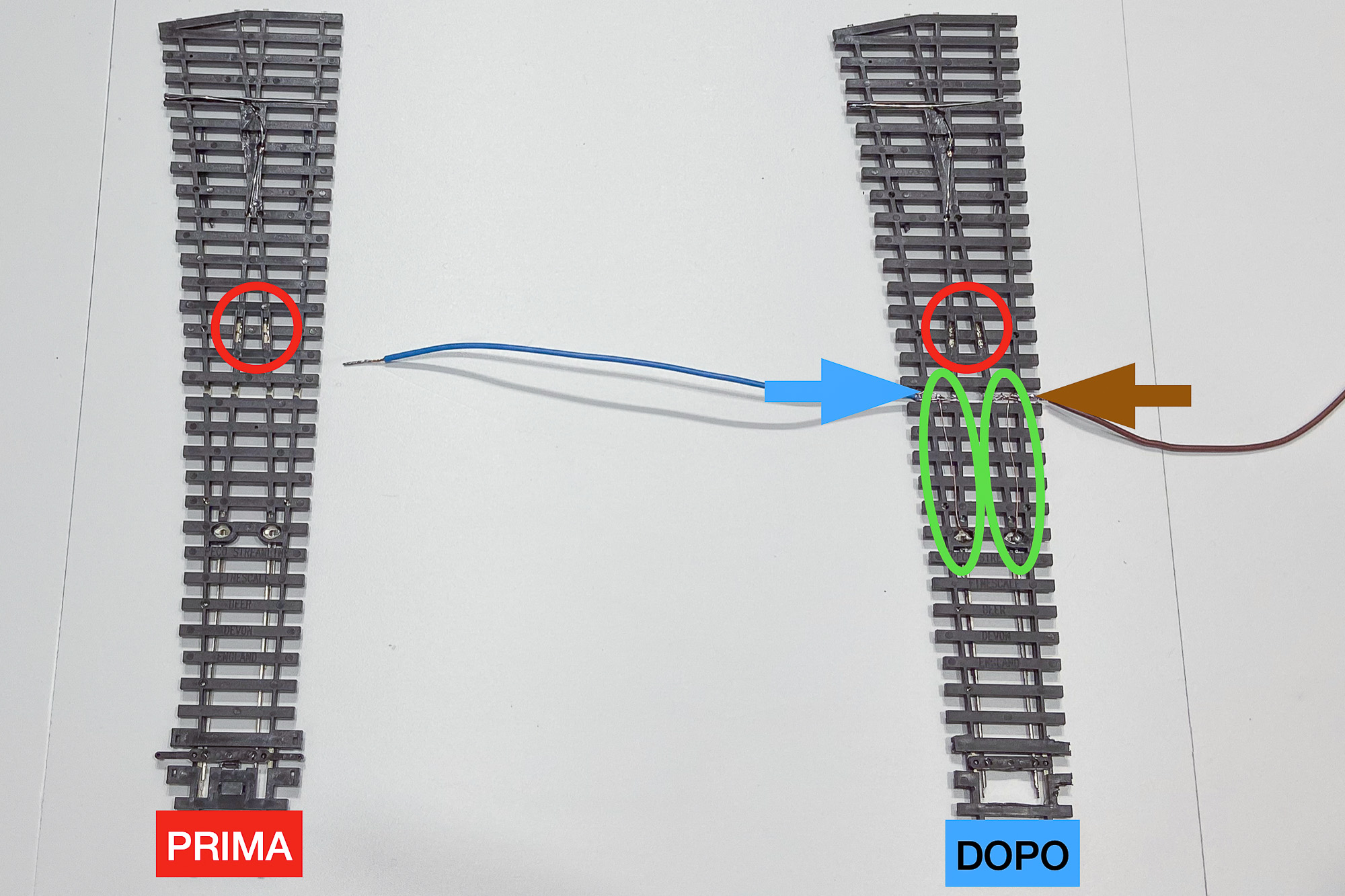

Ho inoltre completato la preparazione dei 12 deviatoi per la stazione di “Sonnendorf”.
Ad uso dei principianti o di chi, comunque, non ha mai utilizzato armamento Peco, illustro le principali modifiche da fare.
E’ una ripetizione di quanto già scritto per la stazione di “Sorbole”, per chi se la fosse persa…
Non ho inventato nulla di nuovo ma mi sono limitato a seguire i consigli dei due articoli di Andrea Brogi pubblicati su Tutto Treno Modellismo.
Nel numero 29 (pagine 34 e seguenti) sono descritte le modifiche da fare per la parte dei collegamenti elettrici.
Nel numero 32 (pagine 36 e seguenti) sono invece descritte le modifiche estetiche.
Utilizzo armamento Peco “Streamline” con rotaie codice 75 e tutti i deviatoi sono del tipo “Electrofrog” ovvero con il cuore in metallo.

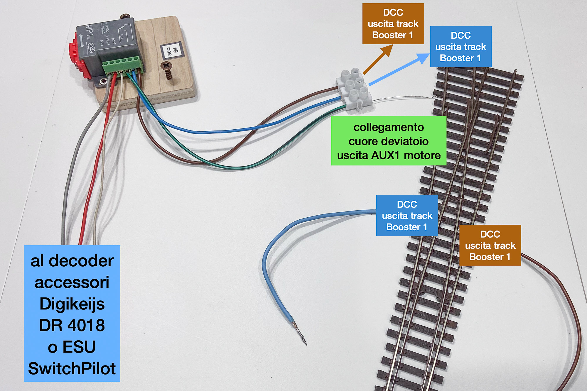

Quanto ai collegamenti elettrici:
1) vanno eliminati i cavallotti (cerchiati di rosso nella foto n° 1) che consentono ai deviatoi di funzionare anche senza la polarizzazione del cuore;
2) vanno saldati due cavetti (indicati con le frecce nella foto n° 1) per alimentare i deviatoi mettendo in collegamento ciascuna rotaia esterna con la corrispondente parte fissa della rotaia del ramo deviato; nel mio impianto il circuito DB viene alimentato dal booster n° 1 e il colore dei cavetti è marrone (rotaia interna) e blu (rotaia esterna);
3) normalmente l’alimentazione degli aghi è ottenuta grazie al contatto tra ago stesso e rispettiva rotaia esterna. Questa contatto, se si verniciano e incollano i deviatoi, può venir meno nel tempo. Per garantire che gli aghi siano sempre sotto tensione è consigliabile quindi saldare un ulteriore cavo metallico sotto lo snodo dell’ago stesso (indicato con gli ovali verdi nella foto n° 1). Quindi si salda questo cavo ai cavetti descritti al punto 2;
4) la polarizzazione del cuore è ottenuta collegando il cavo metallico che esce dal cuore all’uscita “AUX 1” del motore MTB MP1 (foto n° 2 cavetto di colore verde). Ovviamente i cavi che alimentano le rotaie (ricordo nuovamente i colori: marrone e blu) vanno collegati alle due uscite del motore in maniera coordinata con la posizione che assumono gli aghi (“poz1” o ”poz2” nel mio caso alimentati dal decoder accessori con cavi di colore bianco e grigio). Ricordarsi di isolare le due rotaie che partono dal cuore utilizzando scarpette in plastica;
5) prima di fissare i deviatoi sul plastico è consigliabile controllare che tutti i collegamenti siano funzionanti e tutte le parti mobili o fisse del deviatoio siano sotto tensione con la corretta polarità.

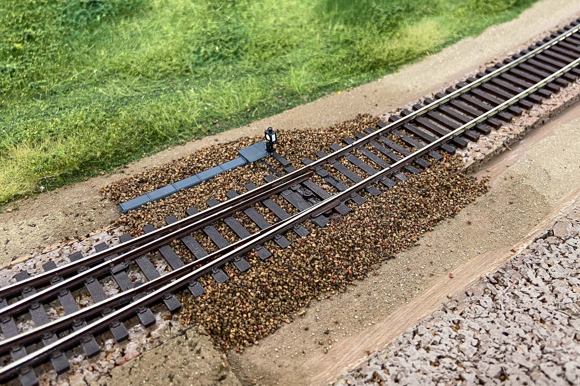

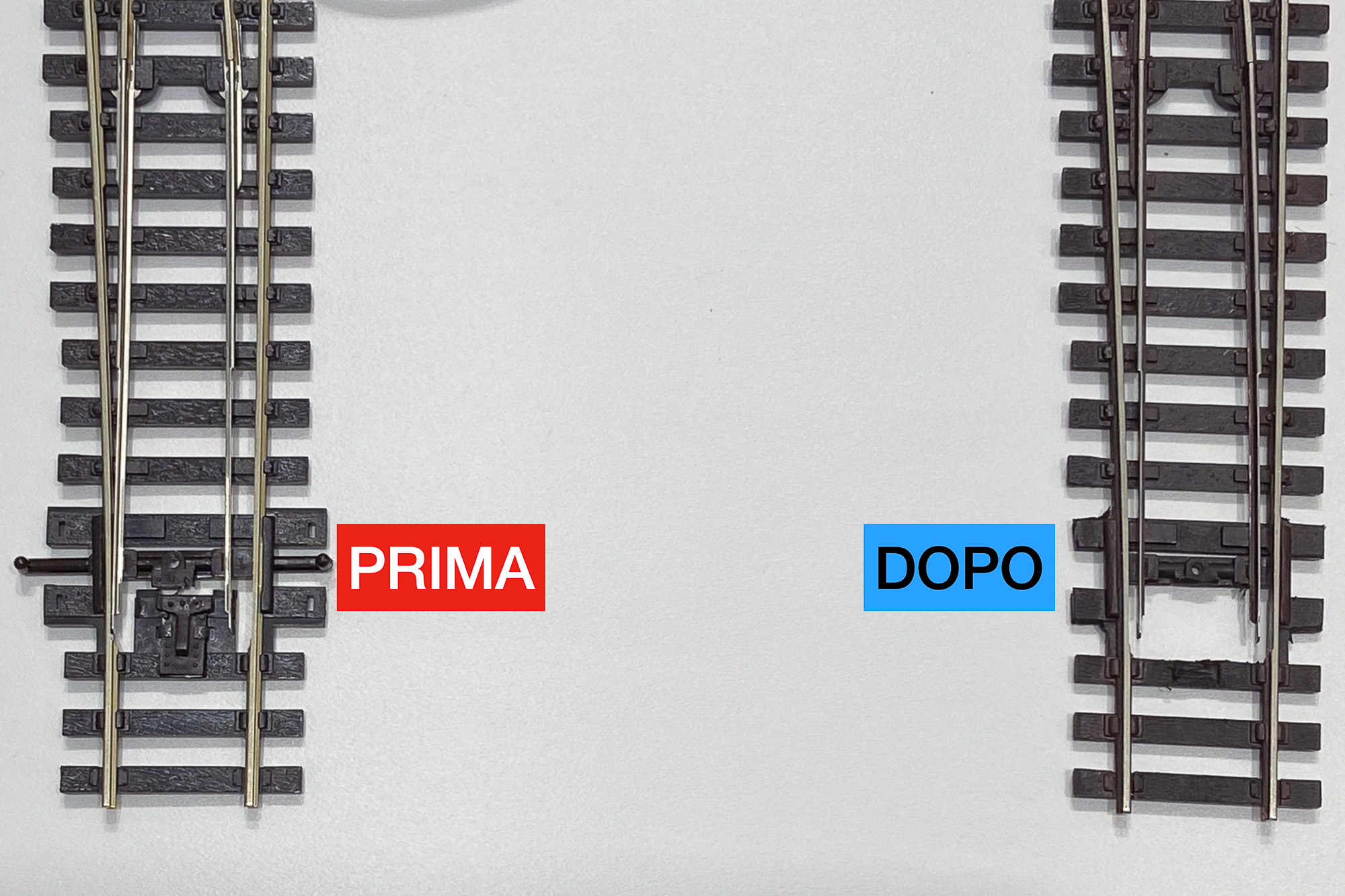

Per quanto invece concerne la parte estetica:
1) si elimina l’ingombrante scatola che nasconde la molla che tiene fermi gli aghi e di conseguenza si elimina la molla stessa;
2) si tagliano le estremità esterne della barra che muove gli aghi e si sagoma la barra stessa in modo che sia il più sottile possibile;
3) si verniciano traversine e rotaie: mentre tutte le altre rotaie le dipingo dopo la posa con l’aerografo, per i deviatoi preferisco farlo prima con il pennello;
4) a deviatoio posato aggiungerò un pezzo di traversina dove c’è il buco lasciato dalla scatola porta molla.
Nella foto n° 3 mostro il deviatoio prima e dopo le modifiche descritte.

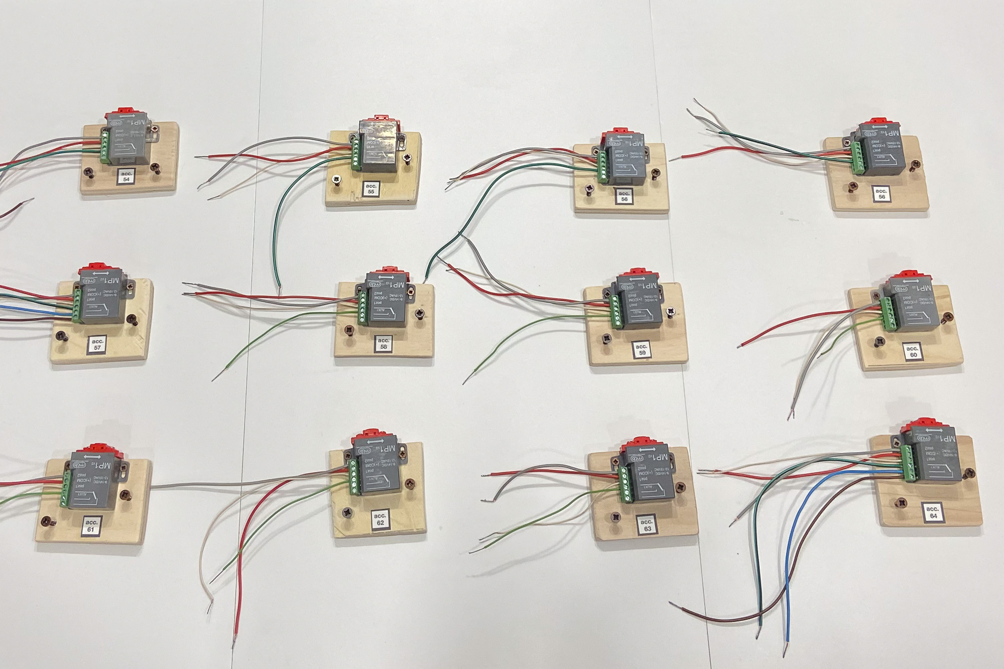

Ho infine preparato per l’istallazione i dodici motori MTB MP1, montandoli su una basetta in legno (foto 4).
In questo modo l’istallazione risulta molto più semplice: le piccole viti a fianco del motore vengono avvitate comodamente sul tavolo da lavoro e l’intera basetta si avvita sotto al plastico usando viti più generose (a prova di presbiopia…).

Luca - 4S - Solis - Bierdorf
Luca Solis
Messaggi: 816
Nome: Luca
Città: Borgosesia
Re: Plastico “4S”
#722 Messaggio da Luca Solis »
IpGio ha scritto: mercoledì 5 febbraio 2025, 19:19...
Gran parte del cablaggio dei deviatoi sarebbe stata più semplice da posare se si fossero adottati i motori MBT con DCC...
Motori scelti nel 2022 quando quelli con decoder incorporato della MTB non esistevano ancora.
Tra l'altro il mio fornitore tuttora non li ha in assortimento.
Cercando in rete li trovo all'estero ma con un differenziale di prezzo di circa 8€ cad.
Considerando che ho pagato a suo tempo i decoder DR 4018 33€ (comandano 8 motori) sarebbe stata una scelta non così conveniente, considerando che sul mio plastico ho 46 motori in totale.
Come già scritto ho fatto invece la scelta di acquistare i segnali DB con il decoder incorporato: avevo finito le uscite decoder disponibili e quindi avrei dovuto acquistare un modulo in più.
Comunque se si vuole semplificare il cablaggio occorre alimentare i motori/segnali con il BUS DCC proveniente dalla centrale (uscita track).
In questo modo però si sottrae amperaggio utile alla circolazione dei treni.
Nel mio impianto invece tutti gli accessori sono alimentati con una linea a 12V indipendente e autonoma.
Faranno appunto eccezione i soli quattro segnali DB.

Luca Solis ha scritto: giovedì 6 febbraio 2025, 9:48Motori scelti nel 2022...
Aggiungo che a suo tempo valutai anche la soluzione dei servomotori.
Sarebbe stata in assoluto la scelta più economica.
Però ho voluto evitarmi la complicazione di auto-costruirmi le basette per il montaggio sottoplancia dei servo con lo switch per la polarizzazione del cuore.
In quei mesi vidi plastici perfettamente funzionanti con i servo ma anche plastici di modellisti che si lamentavano che i servo ogni tanto si staravano o erano rumorosi all'accensione del plastico e quindi decisi per la scelta degli MTB.
Soprattutto dopo aver scoperto che i decoder DR 4018 di Digikeijs avevano un preset (il numero 6) pensato proprio per quei motori.
Infatti in UK vendevano un "bundle" composto da DR 4018 e 8 motori MTB MP1.
Oggi forse valuterei la strada dei servo, ma ormai la scelta è fatta...

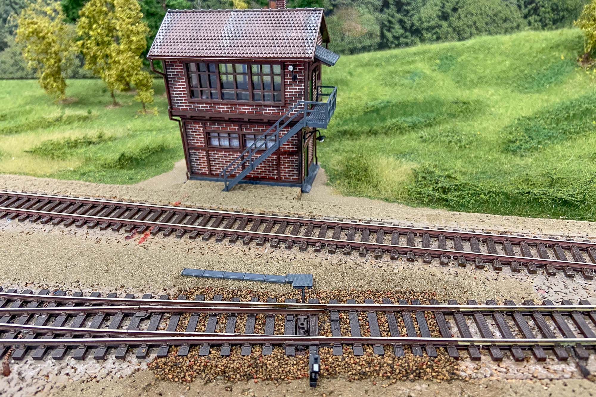

Ho finalmente posato i tre binari della stazione di “Sonnendorf”.
Solita tecnica: binari incollati con vinavil, utilizzando righelli metallici e dime in depron per garantire il parallelismo dei binari e le giuste distanze tra loro.
I soli deviatoi vengono posati già verniciati (a pennello).
I binari flessibili verranno invece verniciati in seguito con aerografo.
Prima di istallare i motori dei deviatoi ho posato la massicciata nella zona vicino al foro dove passa il perno che muove gli aghi.
Non voglio correre il rischio che il vinavil liquido utilizzato per fissare la massicciata possa colare nel foro e arrivare ai motori.
Tutto il resto della massicciata verrà invece posato solo dopo la verniciatura dei binari e la posa dei marciapiedi.
Prima di posare massicciata ho dovuto anche piazzare le canaline, i motori e le lanterne tipiche dei deviatoi DB.
Una nota riguardo all’impianto elettrico: ogni singolo spezzone di binario ha i suoi due cavetti di alimentazione.
Cavo blu per la rotaia esterna, cavo marrone per la rotaia interna, quella collegata con i moduli di retroazione…
