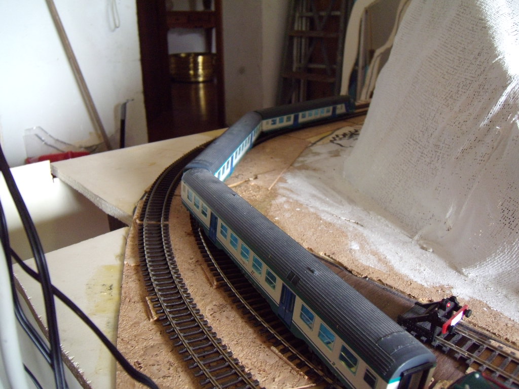

Ho lavorato e definito , 4 curve soprelevate alzandole da un lato con piccoli pezzi di legno da 1 mm . cercherò forse domani mettere le foto
Non sò cosa succede, ma mentre le due curve a sinistra tutto procede benissimo e quando passano i convogli è un piacere vederli inclinati, mentre nelle due cirve a destra i convogli deragliano irrimediabilmente,
Ho controllato e ricontrollato persino con un calibro e le altezze dei listelli di legno sono tutti di 1 mm :sad:
Sapete darmi una spiegazione logica ?

stesso raggio delle curve, e identica (se c'è..) pendenza? succede indipendentemente del senso di marcia o del tipo di convoglio?

Ciao Paolo, con ogni probabilità non è l'inclinazione errata, magari non hai fatto partire il rialzo fin dal tratto dritto, alle volte succede sulle curve con raggio più stretto che deraglino i convogli e normalmente è per questo motivo quindi, ricapitolando, inizia dal tratto dritto con un pezzo di listello da 0,25 mm. raccordato dal dritto a piano del binario e sali gradatamente fino ad arrivare al mm., alla fine della curva stesso discorso, il problema dovrebbe essere risolto..... :wink: :grin:

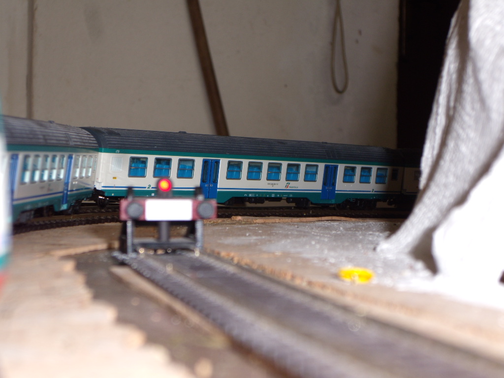

Carlo i tuoi suggerimenti sono ORO ,
ancora grazie ed ecco le foto.
Non rendono bene l'idea dell'inclinazione ma ad occho nudo ti giuro che l'effetto è bellissimo
Adesso stò terminando anche la montagna sopra i binari della parabolica che collegherò all'ultima montagna.

....bellissima la foto in cui ritrai l'inclinazione delle carrozze....si vede eccome!!!! :wink: :grin:
Sono contento che ti possa essere d'aiuto, a quando vedo ci "stai dando dentro" parecchio.....buon lavoro ed a risentirci!!!! :cool:

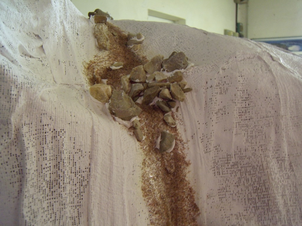

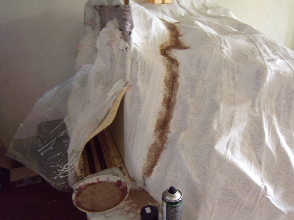

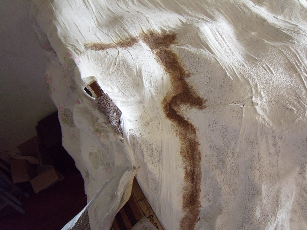

Il torrente di montagna inizia prendere vita (finalmente) :wink: :wink: :wink:
Per prima cosa ho steso la sabbia per il fondo del torrente usando il ballas che di solito si usa per la massicciata ma a mio avviso questo della Noch si prestava molto per lo scopo voluto
Anticipatamente avevo detto usare della sabbia di fiume ma avendo piovuto in questi giorni mi era impossibile prenderla e farla essiccare
Ho prima steso della colla comune tipo vinavil,atteso un pò l'asciugatura e dopo messo la sabbia nei punti dovuti. Ho sigillato il tutto con comune colla spray.
Essendo nella seconda parte molto ripido ho usato lo spray perchè altrimenti la sabbia non sarebbe rimasta in posizione

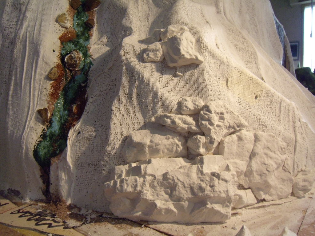

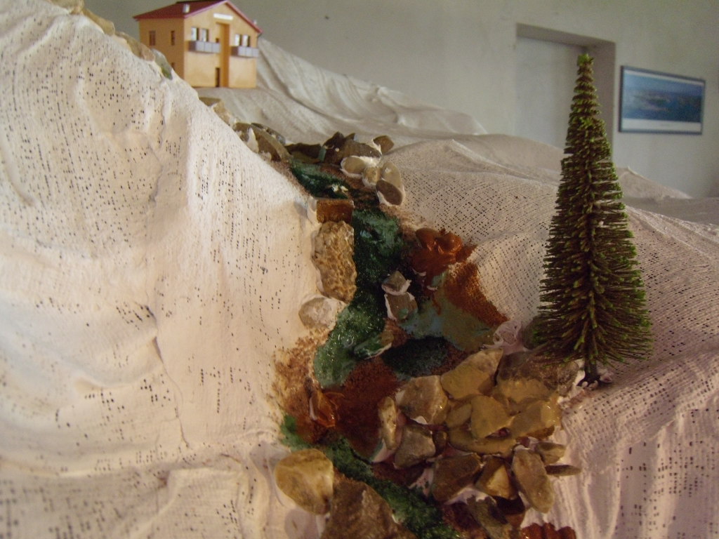

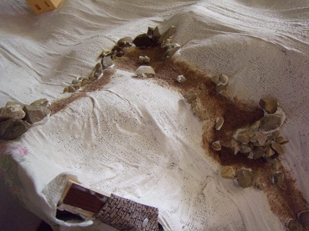

Dpo aver atteso alcune ore per l'asciugatura completa ,con dello stucco di gesso ho incollato le pietre dove ho ritenuto opportuno. Adesso dovrò attendere il completo essiccamento e andrò a colorare
Le pietre usate sono vere , prese da un piazzale di parcheggio . Ci sono anche pietre in commercio ma queste a mio avviso sono molto reali se posizionate nel modo giusto e scelte di grandezza equa
197,01 KB
197,43 KB
193,71 KB
Adesso dovrò colorare il fondo e sono un pò combattuto con me stesso sulla scelta dei colori ma dato che l'acqua sarà fatta con del silicone trasparente e dato che il torrenete è di montagna penso usare colori chiarissimi (celeste e verde) come di solito è l'acqua nei torrenti ad alta quota
Se ci sono consigli o critiche fatevi avanti ,

Ciao Paolo, volevo farti notare una cosa, nella parte iniziale il fondo del fiume è sicuramente pertinente al vero, nella seconda, la parte più ripida, ci vedrei meglio un paio di cascate.....mi spiego, mi sembra troppo ripida per far si che il fiume abbia un suo alveo, l'acqua con quella pendenza si stacca dalla parete e forma una cascata....almeno questa è la mia sensazione, forse la ripidità è data dalla fotografia.....[8]
Il mio consiglio è quello di fare un paio di speroni di roccia ad interroperne temporaneamente la caduta, magari leggermente sfalzati uno dall'altro.....si ravviverebbe anche la scena oltre che renderla più reale..... :wink: :grin:

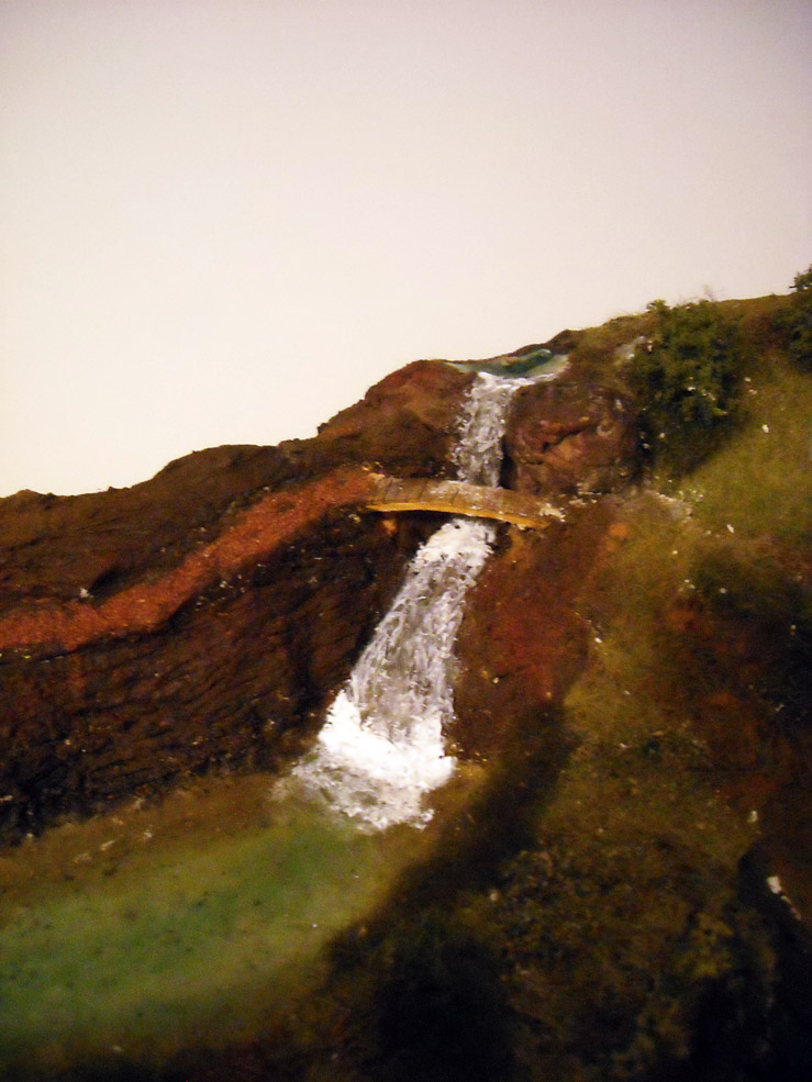

:cool: ....Franco ti ha dato la giusta dritta, io ho fatto così con la mia di cascata:

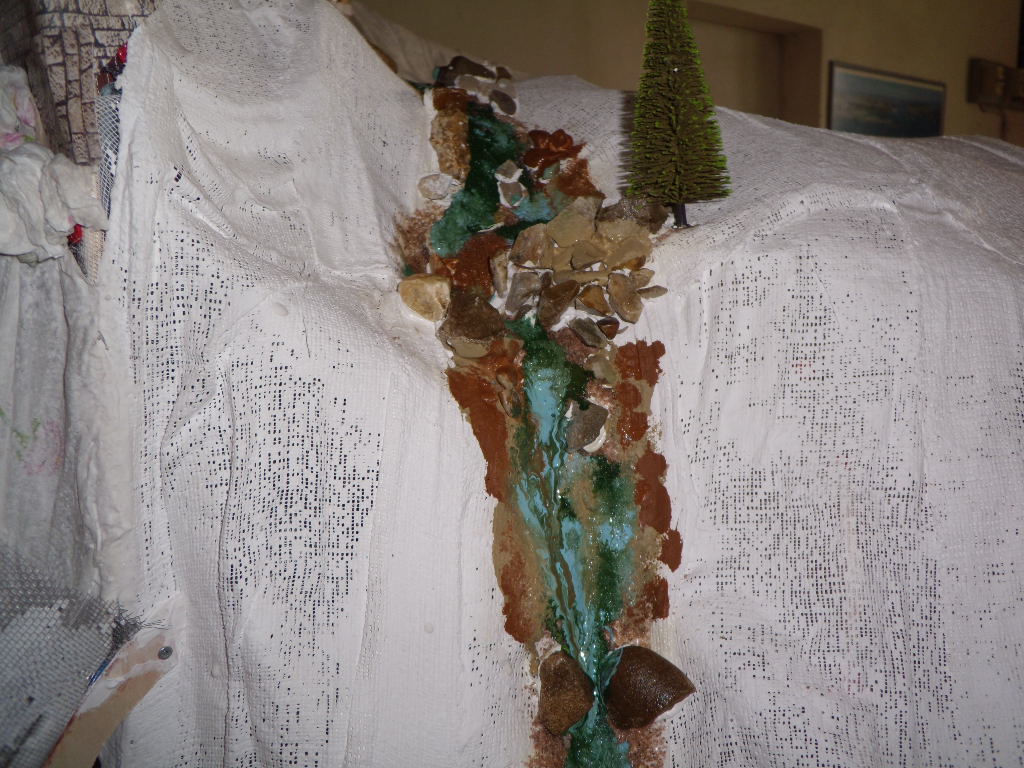

Ed ecco la colorazione del torrente.
Forse il parere di altri sarà che i colori sono troppo chiari o inadatti ma dopo l'esperienza dell'altro fiume del plastico sono sicuro che una volta steso il silicone, formato increspature e cascate con il prodotto della woodland scenic e colorato con smalto bianco le cascate, formato i movimenti del torrente il lavoro sarà penso reale e piacevole con il contesto del paesaggio
Eccovi le foto di cui nell'ultima si può anche vedere l'inizio del posizionamento delle rocce che prossimamenta andrò a colorare per creare un'altro effetto
