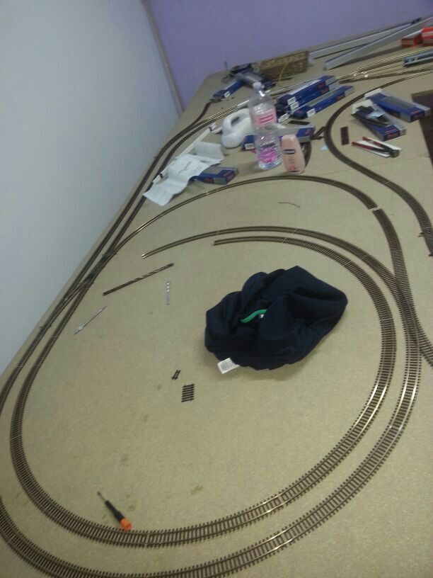

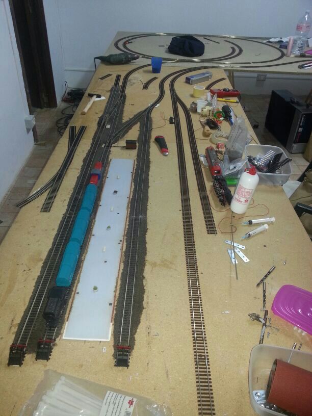

Ciao Francesco, vedo che prosegui nella posa.
Guardando la prima foto che hai messo ieri, mi sembra d'intravedere che i binari andranno a chiudersi in un anello di ritorno, se è cosi avrai un corto che dovrai gestire con un apposito circuito.
Non riesci a postare una planimetria del tuo progetto ?

Ciao Valerio,
hai ragione quello e una sottospecie di cappio di ritorno che devo sezionare e metterci quello strumento. Appena posso mettero la mappa cosi poi vi fate un'idea di cio che sto facendo.
Cmq spero che per Venerdi mi arrivano i pezzi per l'elicoidale a doppio binario cosi almeno chiudo il tutto e poi si passa al fissaggio.
Vi tengo aggionato.

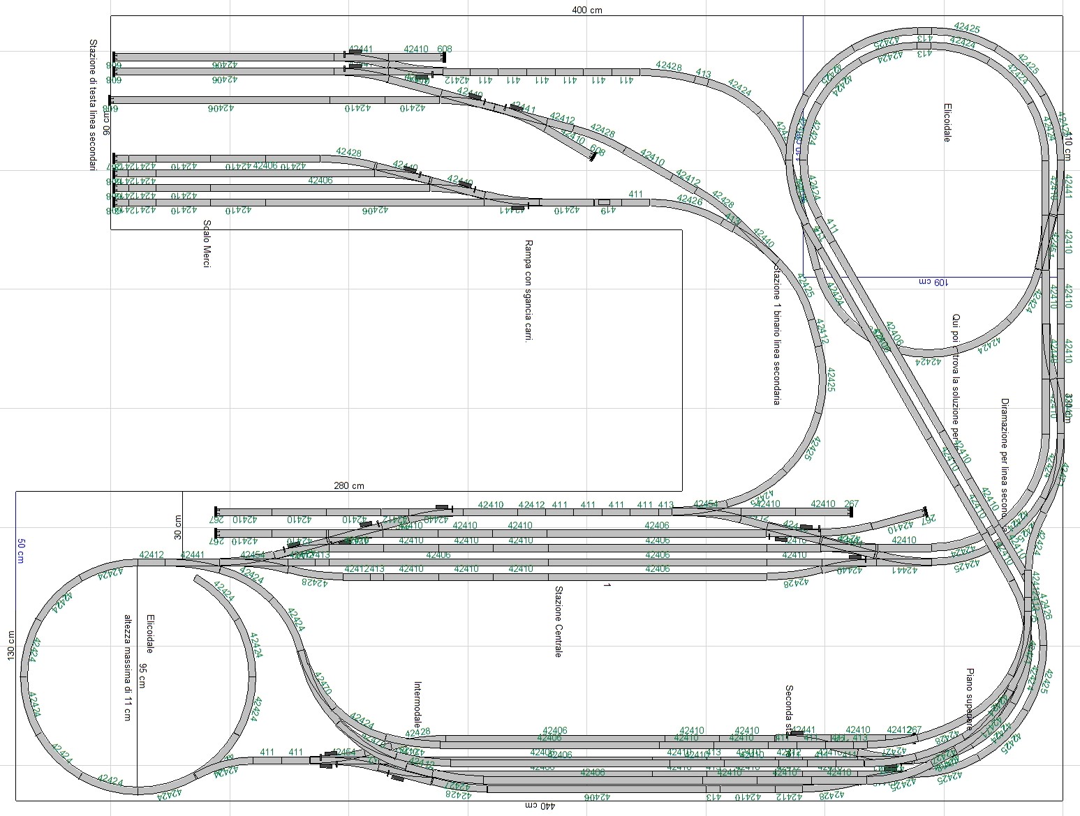

Per chi interesserebbe ecco il tracciato che dovrebbe venire sul plastico.
364,7 KB
Tengo a precisare che nell'atto pratico ci sono state alcune variazioni per problemi di spazio.
Cmq su per giu il percorso e quello.

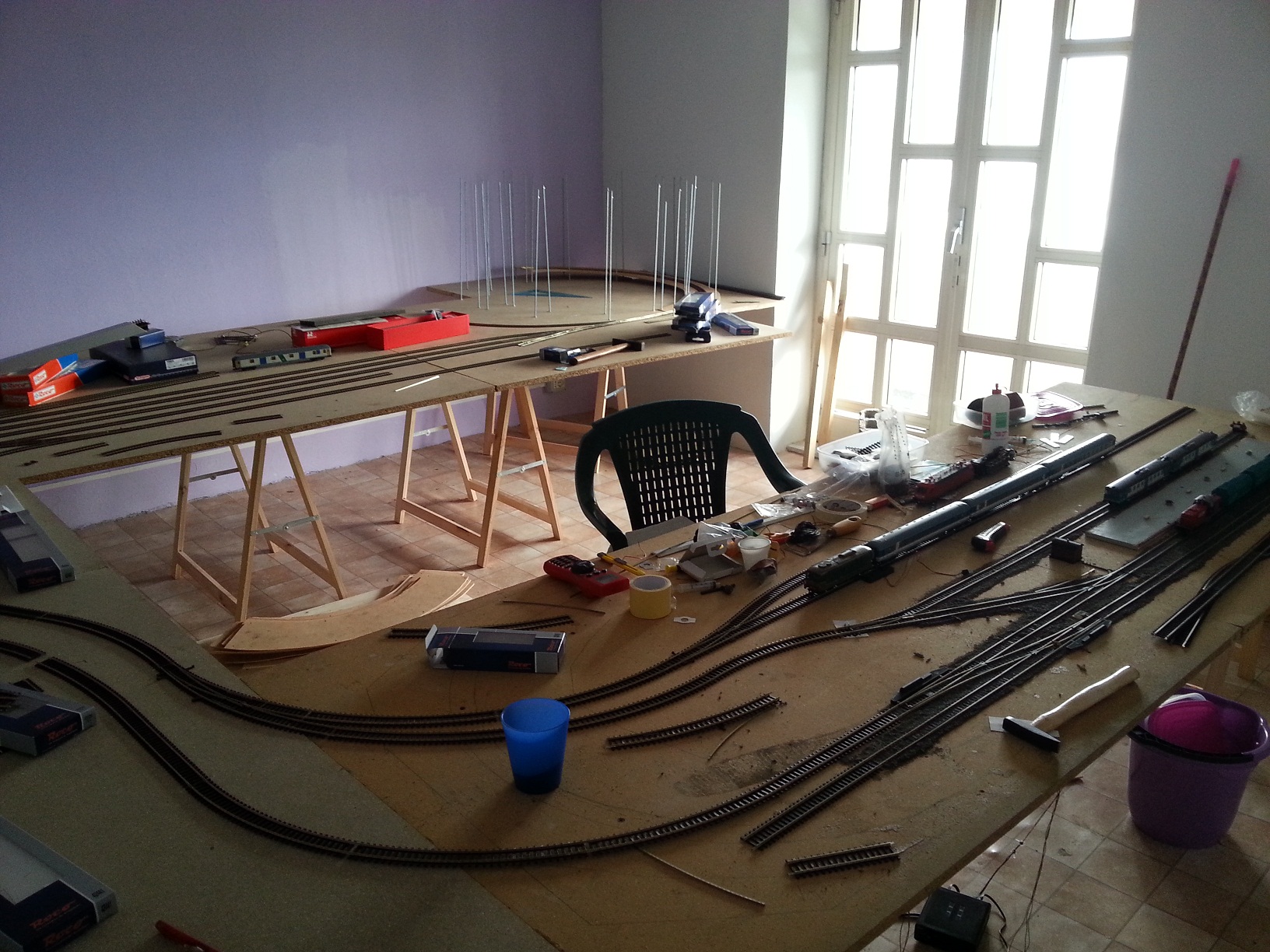

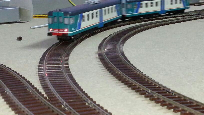

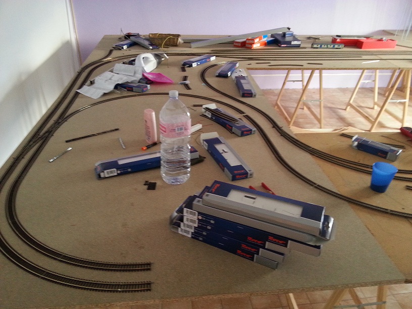

Ecco qui il circuito della linea principale e chiuso adesso mancano solo i pezzi della seconda elicoidale e poi si sale al piano superiore...
203,99 KB
628,78 KB
Spero che per sabato arrivino anche gli altri pezzi.
Francesco Maione

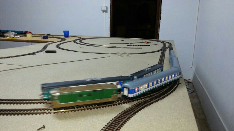

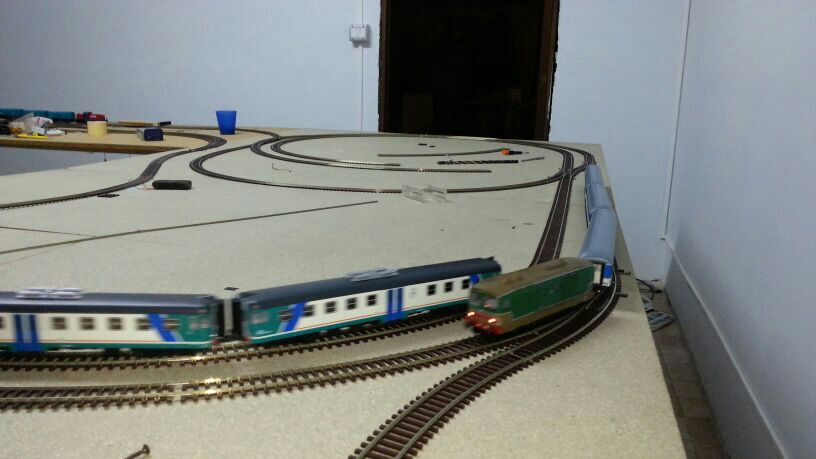

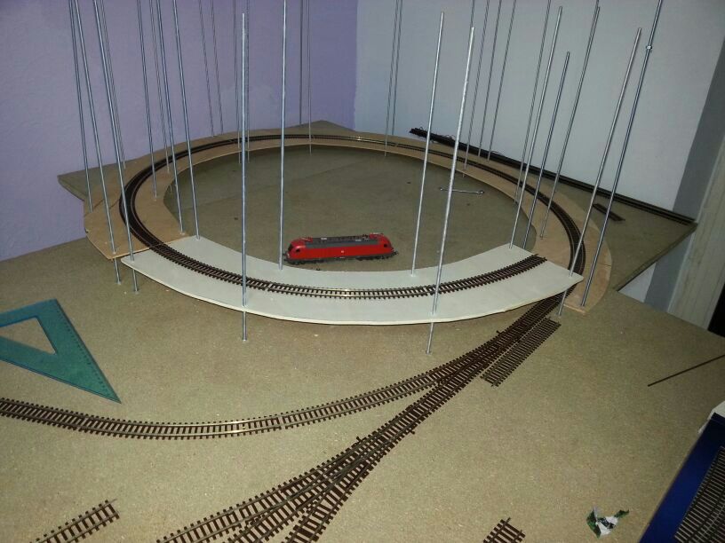

Ecco qui l'elicoidale con un giro completo.
Correggetemi se sbaglio, ho fatto un giro completo sale di 8 cm.
E giusto secondo voi? E troppo alto o troppo basso?
82,63 KB
53,34 KB
52,91 KB
Piu tardi mettero qualche altra foto.
Buona giornata
Francesco Maione

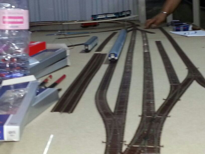

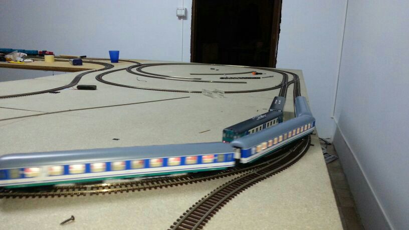

Ecco altre foto, giusto per far vedere...
51,57 KB
49,96 KB
57,99 KB
54,06 KB
49,2 KB
64,95 KB
Scusate se le foto sono un po sfocate ma visto che era buio, e la grandezza per inserire una foto e limitato ho dovuto diminuire la qualità
Francesco Maione

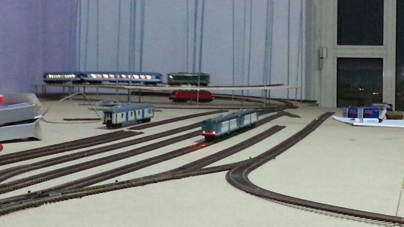

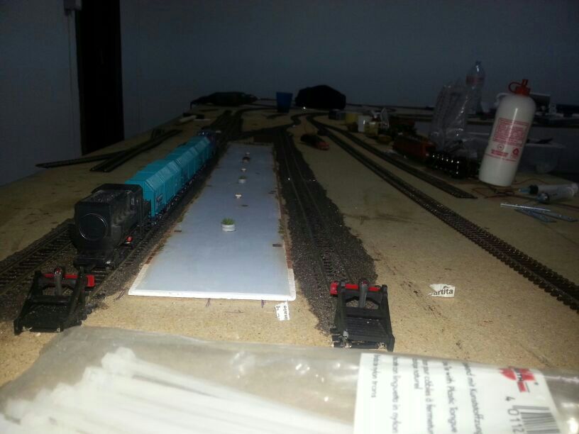

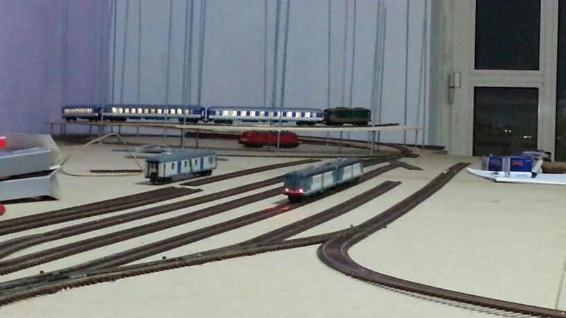

Ecco qui si vede la stazione secondaria diesel con lo scalo merci affianco con scancia vagoni dove si faranno le composizone dei merci.
53,71 KB
82,77 KB
Francesco Maione

L'elicoidale non ha una spaziatura standard universalmente valida, ma deve essere quella minima che permetta la circolazione del rotabile più alto in proprio possesso ed allo stesso tempo riduca il più possibile la pendenza per far sforzare il meno possibile le motrici.
Nel tuo caso, se non hai previsto una base sotto i binari (sughero o quant'altro), 8 cm sono più che sufficienti... ma che raggio di curvatura hai previsto? dalle foto mi pare che puoi allargarti un pochino, cosa altamente consigliabile.

Allora il raggio di curvatura usato e stato il R4 della roco, che a mio parere per un elicoidale a binario singolo va alquanto bene, visto anche lo spazio minimo che mi ritrovi li in quel punto. Come hai detto anche tu il sughero non lo ho usato, l'unica cosa che mi preoccupa sono i pantografi per delle loco quando girenanno sul plastico.
Come devo fare?

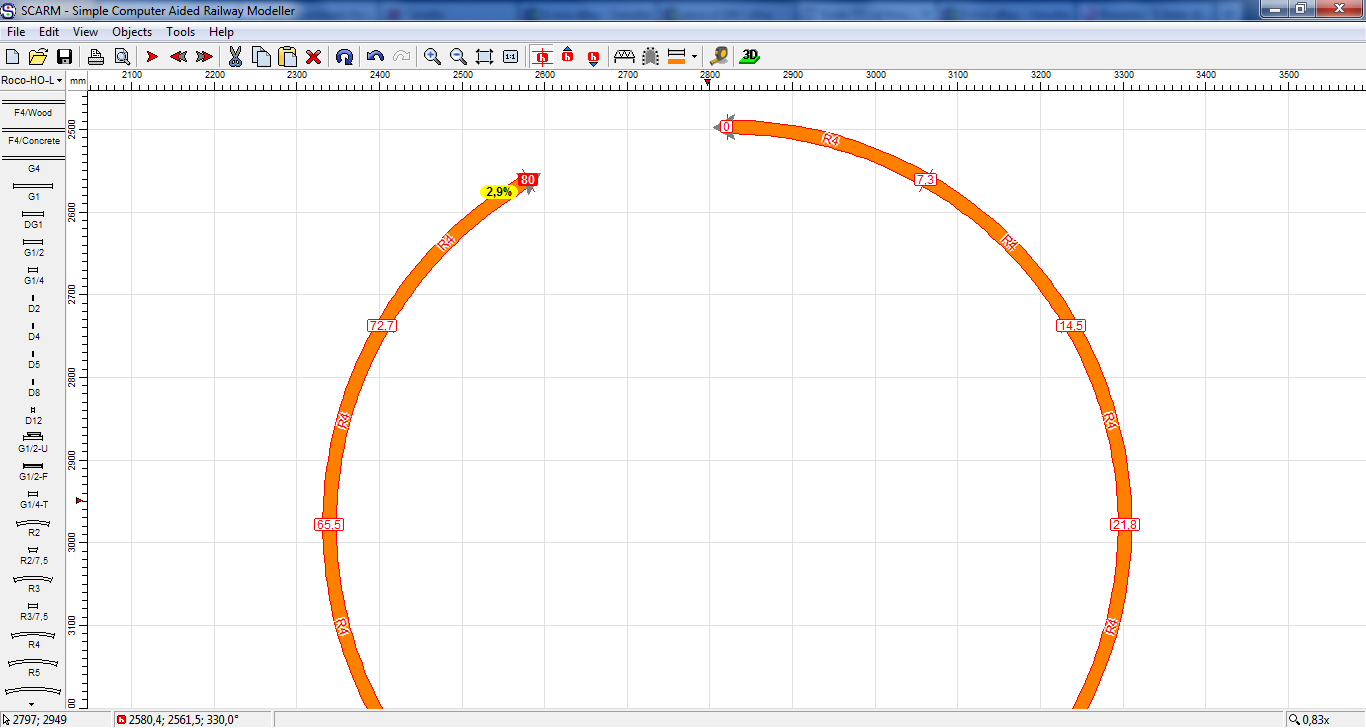

ho fatto una prova veloce con scarm, usando gli r4 roco
90,19 KB
mi sembra un pò tanto 2,9% di pendenza...
complimenti comunque per i lavori :grin:

Cmq se ho capito bene cio che hai fatto, se metti un'altra curva cmq la pendenza diminuisce, perche tu non hai fatto un 360° completo ne avrai fatto 320° o 330 al massimo, cmq il problema credo sia nel fatto che se io lo faccio ancora piu basso poi come mi devo comportare per i locomotori con pantografo? Ad esempio una 402, 656, 646, oppure E190 ecc ecc che cmq hanno i pantografi molto alti a vista... Poi se mi sto sbagliando ditemelo.

si, se aggiungo un'altro (l'ultimo) pezzettino di curva un filo si abbassa la pendenza ma IMHO , anche fosse 2,5/2,6 % è tantino, perchè è relativamente stretto il raggio (siamo sotto i 50 cm).. io sono l'ultimo che può consigliarti, è solo un parere dalla mia modestissima (poca) esperienza.. forse dico forse, almeno usando un r5 (54 cm di raggio) si ottiene il risultato voluto.. da quello che ho imparato qui sul forum, le pendenze soprattutto in curva sarebbe meglio tenerle fino al 2%..
aspetta Gianpaolo o gli altri che ti possono consigliare meglio... :wink:
Ciao Jacopo

Ecco un ottimo esempio, Luciano Lepri ha usato come dima proprio l'R5 roco, salendo così di 8,5 cm!
http://www.scalatt.it/bottega%20plastic ... stello.htm
Se ti va dagli un occhio [:I]
Ciao Jacopo

Cmq ho visto un poco il link e ho chiesto anche in giro, credo che dovrebbe andare bene, perché sabato avendo visitato il plastico di un amico lui ha le stessime curve che ho io e lo ha fatto uguale con la stessa pendenza. Sinceramente sul suo plastico gira veramente di tutto. Poi parlando anche con altri modellisti mi hanno detto che va bene, l'unico problema adesso sta nel fatto di trovare una soluzione di come far abbassare i pantografi quando entrano sotto l'elicoidale. Visto che contando le traversine, l'altezza dei pantografi e dei locomotori arriverei a un 8.50/8.60 e l'altezza e di solo 8 cm.
Ora mi tocca trovare una soluzione, in settimana vi postero altre foto di tutto cio che sto facendo...
