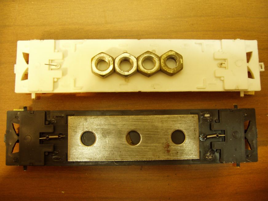

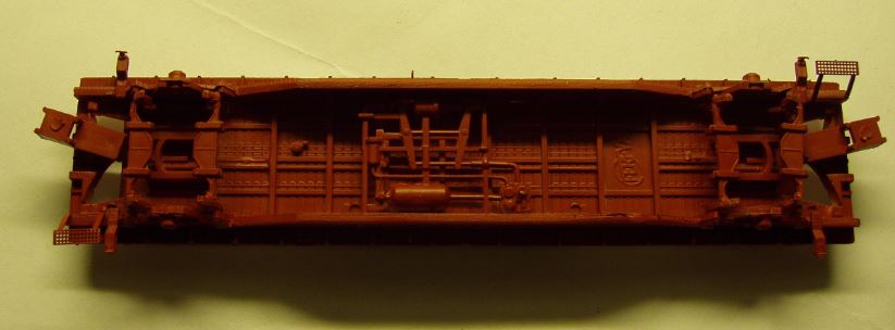

Oggi ho proceduto con il montaggio. I nuovi assali forniti già montati nei kit realizzati in plastica bianca purtroppo non montano sul telaio, la punta conica che dovrebbe innestarsi sulla sede del telaio ha un tronco troppo lungo, con il risultato che l'assile in sede sforza e non permette la rotazione. Occorre ora vedere se allargando la sede conica sul telaio la situazione migliora, ma la differenza purtroppo è molta. Anche il cinematismo del timone di allontanamento non è all'altezza. Occorre limare il timone stesso e talvolta serve anche eliminare con una lima alcune sporgenze del telaio che interferirebbero con il movimento dello stesso. Insomma, questo kit in plastica bianca comincia ad avere qualche problema di troppo e se si devono acquistare gli assili e dei timoni di allontanamento diversi il gioco non vale più la candela. Invece tutto bene per i "vecchi" kit in plastica nera.
Telaio del kit in plastica nera, funzionante, e telaio del kit in plastica bianca, che presenta problemi (nel kit sono acclusi assali inadatti)

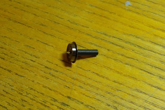

Ho fatto alcune prove per adattare gli assi forniti assieme al kit, che come detto in precedenza non montano. Dapprima ho provato ad accorciare l'asse (in plastica ad incastro), sperando che la diminuzione dello scartamento fosse tale da non comprometterne il funzionamento. Esito negativo, occorre accorciare troppo l'asse. Ho quindi poi provato a eliminare le punte coniche, cercando di ricostruirle con la fresa, ma l'opera di ricostruzione è troppo difficoltosa. Solo alla fine, mi sono reso conto che le punte coniche che vanno a impegnarsi nelle sedi sul telaio del carro non sono un corpo unico con la ruota. Ho quindi potuto smontare l'assale in plastica e far retrocedere le punte coniche fissando l'asse in una morsa e spingendo la ruota come per scalettarla dall'asse. Così la punta conica risulta ora più corta e lo scartamento invariato, in quanto dal lato asse la punta conica penetra nell'asse stesso, cavo, incastrandosi. L'asse e lo scartamento risultano quindi sempre lunghi uguale.
42,94 KB
Occorre ora montare e collaudare tutte le sale (talvolta ruotano storte), i ganci e sarà quindi possibile procedere alla prove meccaniche ed elettriche sul plastico.

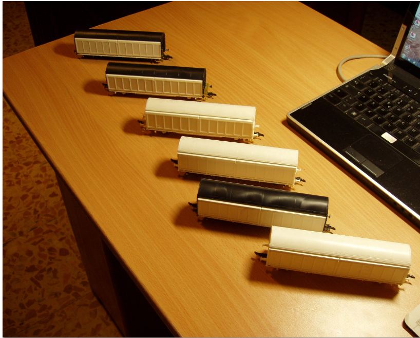

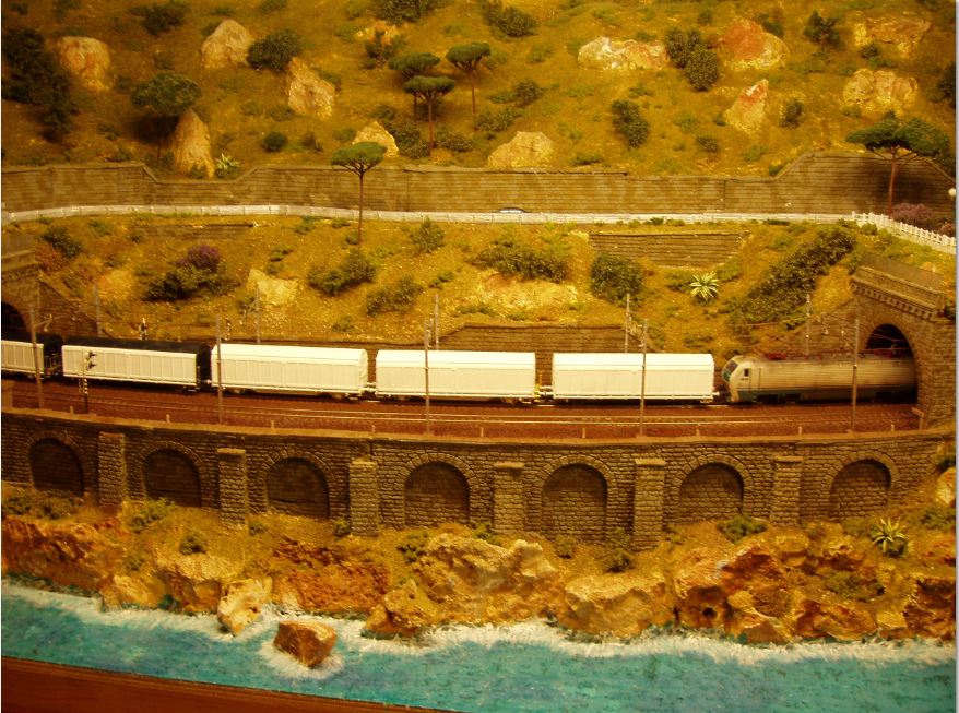

Dopo aver regolato tutte le sale in modo che ruotassero bene ho messo nei portaganci i ganci corti Roco e ho proceduto con le prove meccaniche. Poichè alcune sale le avevo danneggiate cercando una soluzione per farle ruotare liberamente ho dovuto sostituirne alcune con le sale per carrozze Hornby. Queste sale non hanno bisogno di alcun intervento e girano liberamente sui supporti, consiglierei quindi di sostituire tutte le sale fornite nei kit con quelle della Hornby. Sul carro che fungerà da coda del convoglio ho installato le prese elettriche per i fari di coda, realizzate con un pezzo di filo armonico da 0,3 mm strisciante sulla parte superiore della ruota stessa. Il carro ha 4 prese di corrente. Le prime prove meccaniche hanno avuto esito negativo e il dispositivo del timone di allontanamento tendeva a non raggiungere il finecorsa facendo deragliare i vagono su curve di raggio stretto. Ho così smontato tutti i timoni e ho provveduto a limare le parti in plastica che limitavano le escursioni. Con questa modifica i carri circolano agevolmente e alla massima velocità su curve di raggio 371 mm.
I sei carri pronti per le prove meccaniche

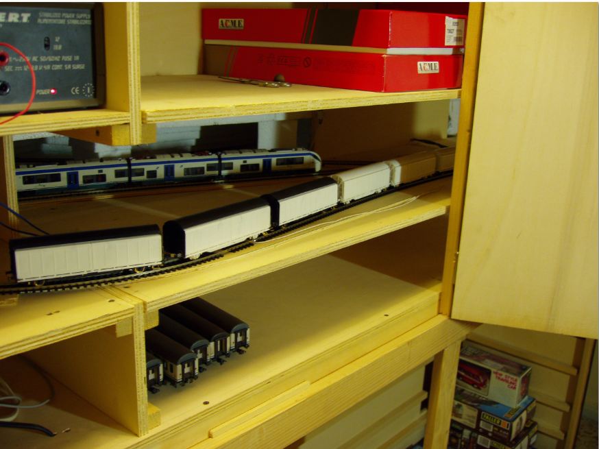

84,01 KB
I carri nel vano tecnico del plastico durante le prove meccaniche

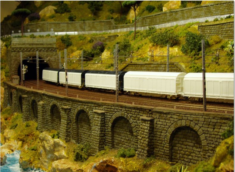

80,99 KB
I carri sulla parte anteriore del plastico, la prova è stata eseguita con ganci corti roco al traino di una locomotiva elettrica E 402B Rivarossi
142,42 KB
106,45 KB
Sono state eseguite le prove alla massima velocità e su curve di raggio 371 mm, anche se durante l'esercizio normale la velocità sarà limitata. Il carro in coda ha una zavorra doppia e le ruote risultano frenate dalle lamelle prendicorrente, nonostante questo il comportamento dinamico del convoglio è buono.
Nel montare le sale fornite nel kit occorre particolare attenzione nel centraggio delle ruote, nonostante tutto alcuni carri ondeggiano lievemente per via del fatto che le ruote non sono perfettamente in asse.

Anch'io avevo comprato due di questi carri in Kit da Linea Model ed ho riscontrato i soliti tuoi problemi, per risolverli io ho optato, facendo molta attenzione, ad allargare la sede dell'asse, mi ha fatto dannare parecchio ma alla fine gli assi girano anche a me :grin:

Grazie Massimiliano ed Egidio. Avevo provato anche io ad allargare le sedi, ma purtroppo mi sono accorto che le sale non montavano solo quando era tutto incollato. Riuscire a lavorare sulle sedi a carro già montato era molto difficile, per fortuna che le punte coniche delle ruote erano regolabili. Se avessi provato a montare le sale prima di incollare avrei potuto allargare le sedi in maniera più agevole con il telaio del carro smontato. Ma mi ha tratto in inganno il fatto che i carri della prima partita avevano sale da montare con ruote in ottone, quelle montavano bene.

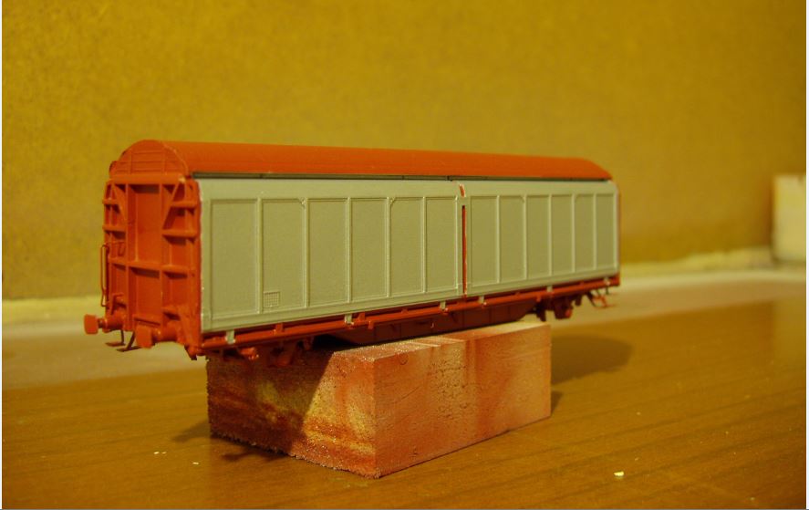

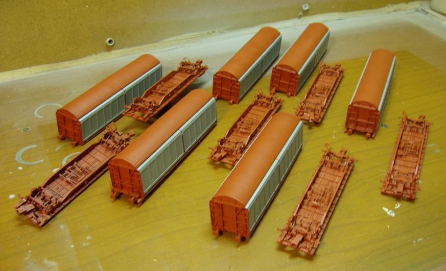

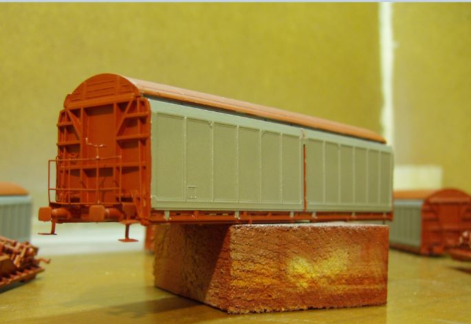

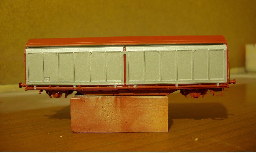

Sono arrivato al termine della verniciatura dei carri. Ho smontato le molle dei timoni di allontanamento e ho lavato accuratamente casse e telai in acqua tiepida con sapone. Una volta asciutti ho dato una mano di fondo, grigio chiaro Lifecolor, diluito con acqua e spruzzato ad areografo. La prima mano di fondo non è molto agevole da dare e conviene operare più passate sottili finchè non si ottiene una finitura coprente e uniforme, anche se essendo il fondo non è del tutto essenziale che la finitura sia ottimale al 100%, tuttavia non ci devono essere colature ed eccessi. Conviene scaldare il supporto prima della spruzzatura, la vernice aderisce meglio, per l'asciugatura ho messo i carri in stufa. Asciutta la mano di fondo grigio chiaro opaco ho iniziato a stendere la livrea, rosso vagone per il telaio e argento per la riproduzione delle pareti scorrevoli. Ho usato colori Puravest diluiti con diluente a media velocità di evaporazione apposito, il tutto steso ad areografo. Prima di iniziare ciascun elemento lo riscaldato in stufa. L'applicazione del rosso vagone è molto agevole e coprente, il tutto agevolato dalla mano di fondo grigio. Dopo la spruzzatura ho riposto i pezzi in stufa per l'asciugatura. Meno agevole risulta stendere la mano di argento, dove ho avuto qualche problema con diluizione e regolazione della pressione, si sono verificati anche diversi casi di essicazione dell'ugello, infatti la verniciatura di queste parti non ha avuto risultati ottimali. Ho dipinto dapprima il rosso e poi l'argento, sarebbe meglio fare il contrario, poichè risulta più agevole la mascheratura dei portelloni rispetto alla mascheratura del resto del carro. Finita la fase ad areografo ho tolto le mascherature e eseguito dei ritocchi a mano.
Il risultato è abbastanza buono, anche se non ottimale, tuttavia essendo carri merci e essendo previsto un pesante invecchiamento il lavoro di verniciatura può dirsi concluso.

Il prossimo step riguarderà un primo invecchiamento delle sole pareti scorrevoli e dei tetti, questi ultimi per renderli simili ad un tetto sbiadito. Poi procederò a realizzare le pezzature e all'applicazione delle decal, compresi i graffiti, seguirà l'invecchiamento finale.
