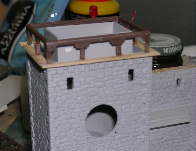

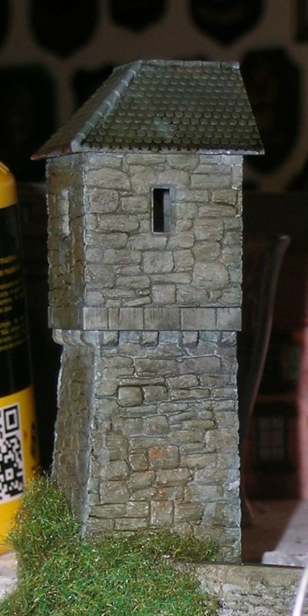

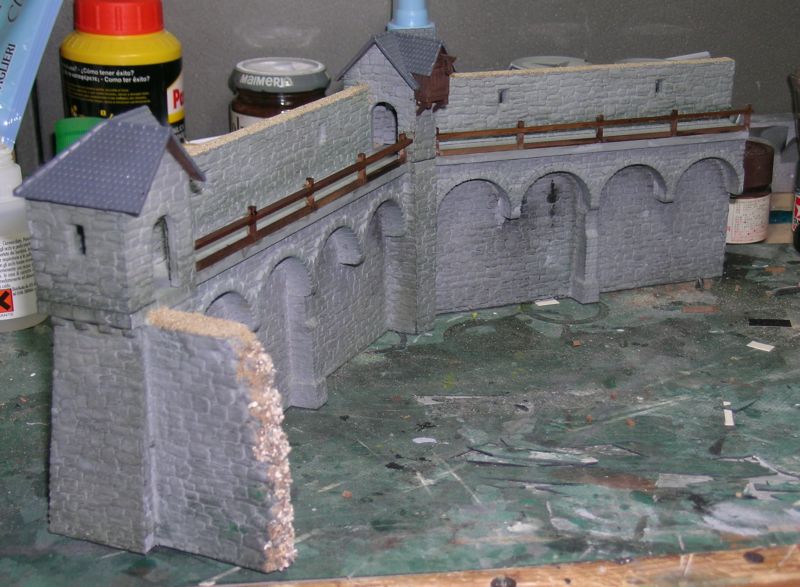

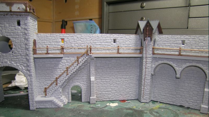

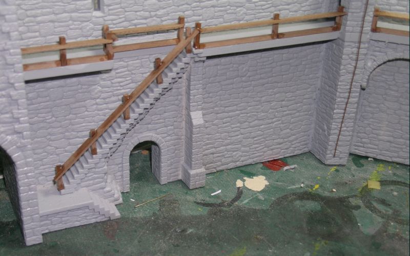

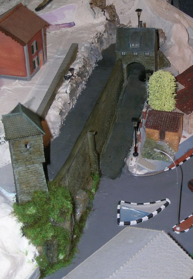

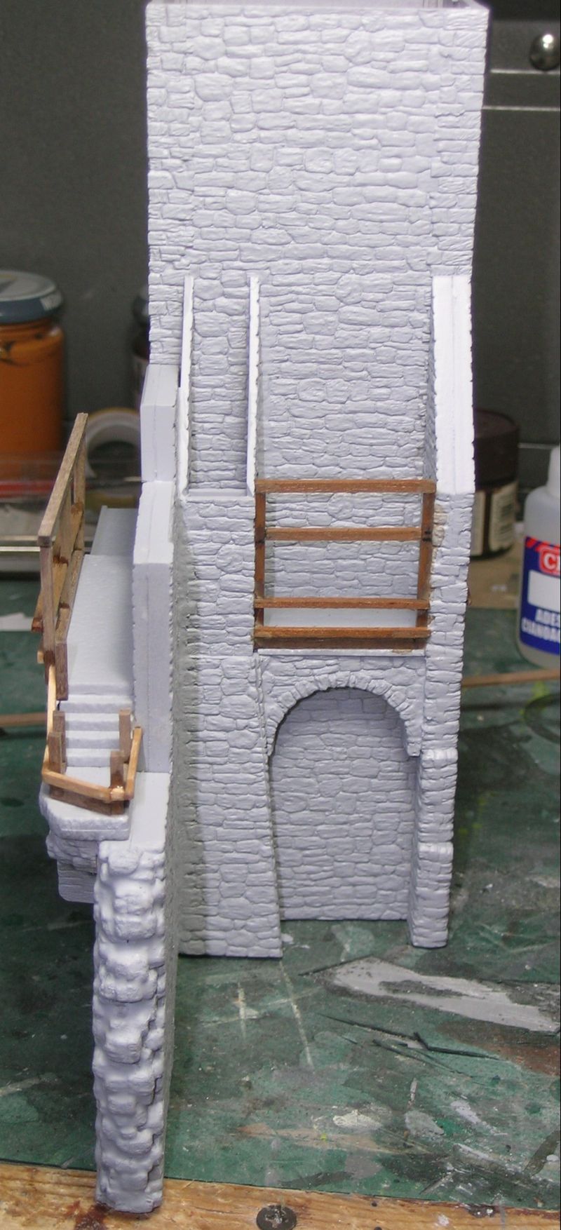

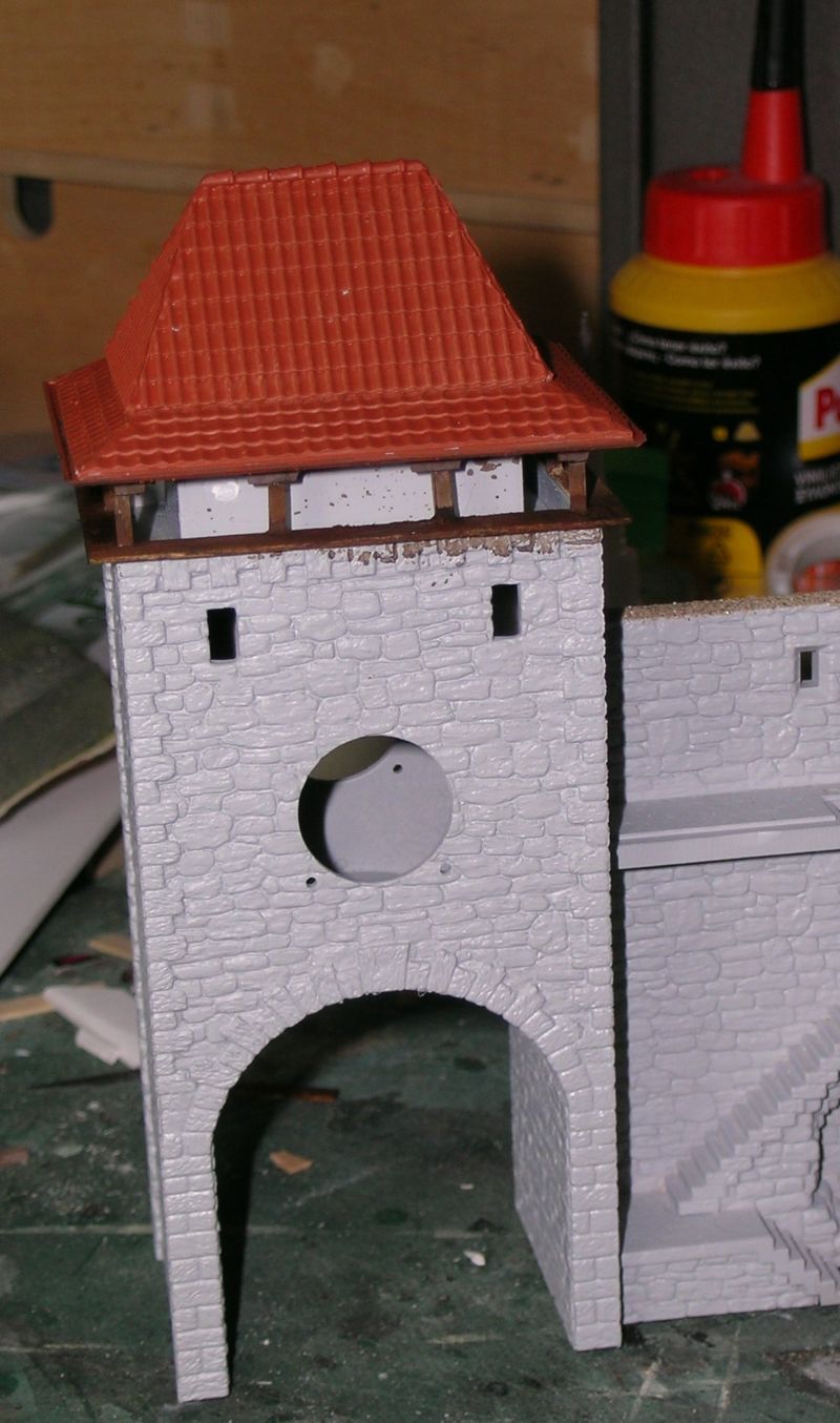

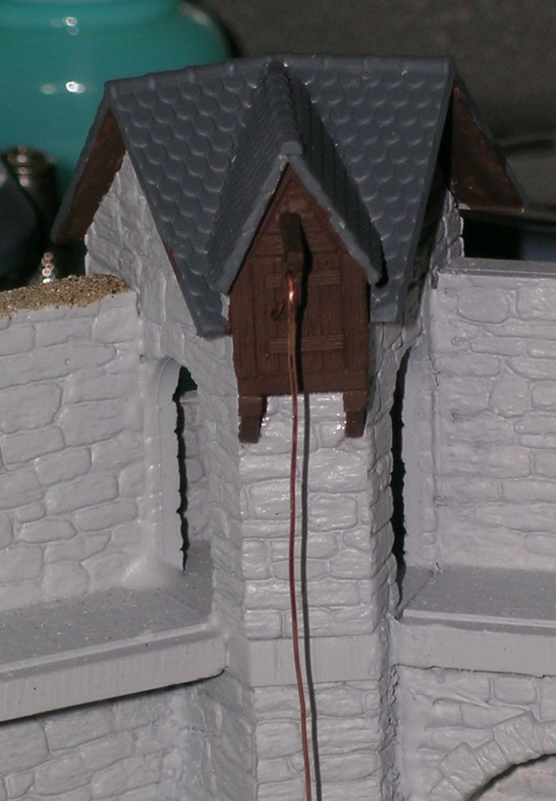

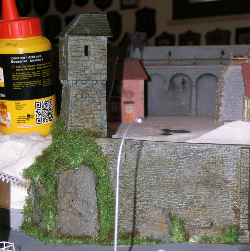

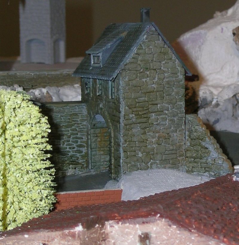

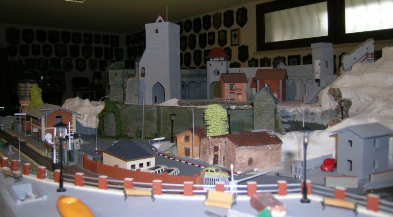

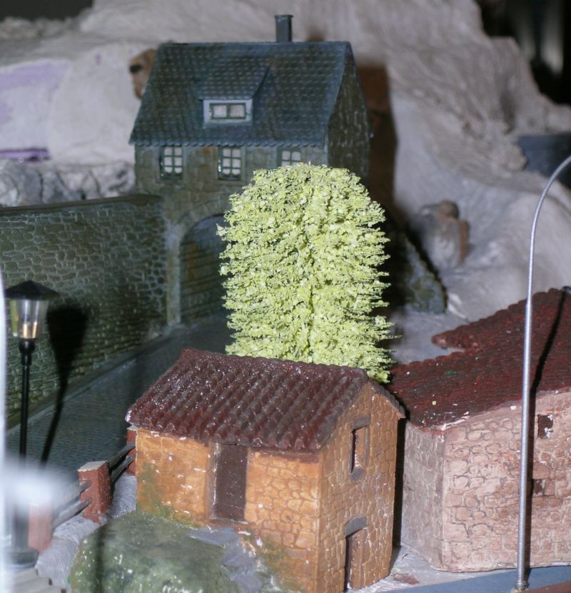

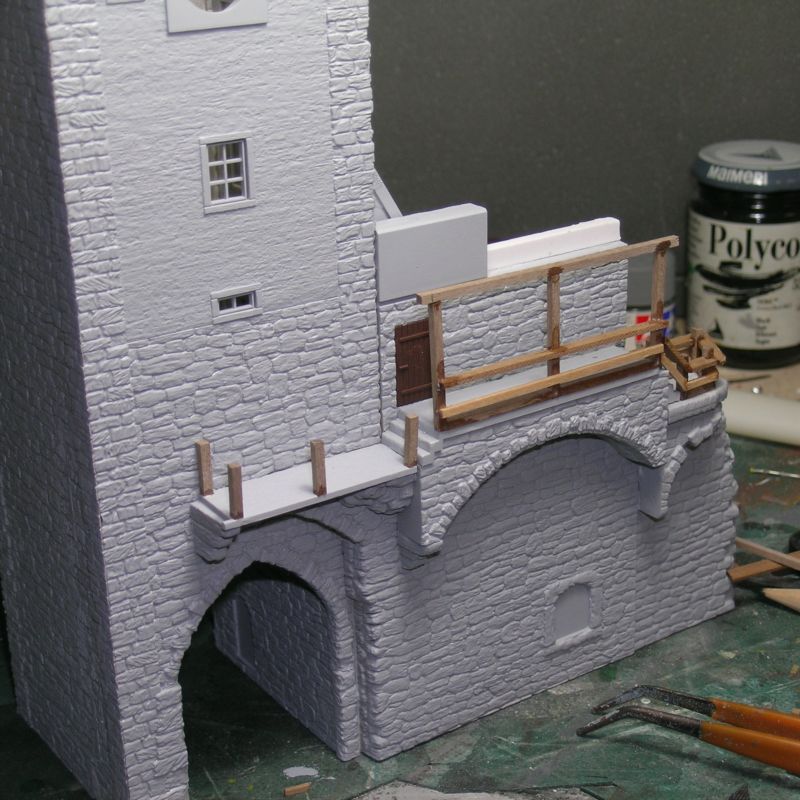

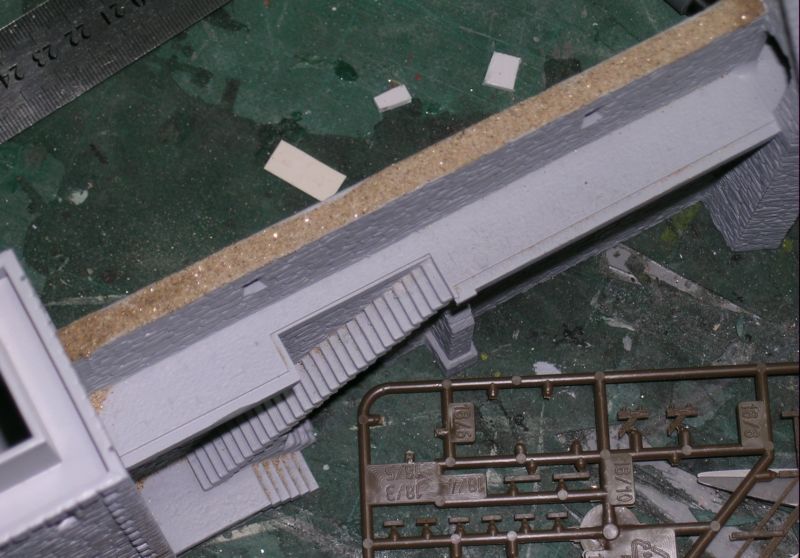

:grin: :grin: :grin: :grin: :grin: :grin: :grin: Carissimi Amici,
come promesso eccomi a qua per postare un po' di foto dei miei ultimi lavori sul plastico.
Nonostante alcuni problemi di famiglia sono riuscito a lavorare per un po' di tempo sul plastico spostando la mia attenzione sul castello medioevale tralasaciando per un po' il borgo moderno vicino alla stazione.
I lavori hanno riguardato la cintamuraria e le torri con alcune sostanziali modifiche per reenderle ambientabili in uno scenario italiano visto che i kit opriginari sono di fattura prettamente tedesca (Faller).

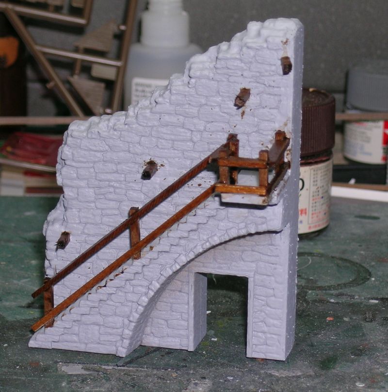

Innanzitutto ho provveduto a sostituire i mancorenti e le balaustre in plastica fornite dal kit in altrettante autocostruite con profilati in legno, invecchiati con una soluzione di acqua e anilina color ciliegio. Un bel po' da fare ma la resa finale e l'impatto visivo è tutta un'altra cosa. :smile: :smile:
Quindi ho rifatto la parte superiore della torre principale (quella più alta) mettendo una piccola casetta di guardia ed un pennone dove andrà, alla fine, una bella bandiera italiana. Sulla torre più bassa, invece ho adattato il tetto realizzando una loggia di guardia coperta.
Quindi ho iniziato ad invecchiare una parte della cita muraria (la carrucola è stata forata e passato un filo in rame che simula la corda per poter creare una scenetta quando ci saranno inseriti tutti i personaggii) e la torre e la casa di ingresso al borgo. Vi sono ancora alcune parti da finire ma ritengo che non sia venuta così male. In questo caso consigli, critiche e suggerimenti sono molto graditi. L'invecchiamento è stato fatto con colori acrilici molto diluitie come tocco finale alcunie pennellate di inchiostro di china color seppia. Secondo me è ottimo per dare quel senso di cupo ed austero tipico delle pietre grigie con cui erano fatti i castelli nel medioevo. Per quanto riguarda i tetti manca ancora un ultimo tocco..... alcuni piccoli ciuffi di erba abbstanza tipici nei tetti fatti con le lose. Ho quindi inziato ad inserire l'erba intorno alla alla torre ed alla basde del muro di cinta, utilizando il manto erboso della Faller da tagliare con le forbici nelle dimensioni volute. Non ho espereinza di latri ma ritengo che sia molto buono e facile da usare.
Ma basta parlare, diamolo sapzio alle foto in attesa dei vostri preziosi consigli , critiche e suggerimenti.

complimenti luca è un capolavoro tutto molto bello sia l'erba che le fantastiche balaustre ,a mio parere non dovresti mettere pero' una bandiera dell' italia perchè stiamo parlando di un castello medievale e a quel tempo non era stata unita l'italia quindi ti consiglierei magari lo stemma del tuo casato ,con una breve ricerca su internet lo elabori per metterlo in scala lo stampi e lo ritagli ,credo sia piu' veritiero .E solamente un consiglio e non una critica anche perchge' non c'è nè bisogno . bravo e ti rinnovo i COMPLIMENTI.
Re: Il mio plastico italiano
#54 Messaggio da liftman »
oh che bel castello marcondiro ndirondello[:o)][:o)]
bel lavoro, veramente! complimenti :cool: :cool:

Carissimo Massimiliano,
veramente un ottima idea e graditissimo consiglio!!!! :grin: :grin: :grin: :grin: :grin: :grin: :grin:
Non ci avevo pensato e mimeto subito al lavoro per la ricerca di un evetuale stemma di famiglia.
Nuovamente grazie mille :cool: :cool: :cool: .

ma il casello sulla destra lo lascerai così???????'e i locali interni della stazione li hai più finiti????posta qualche foto eventualmente!!

Fra le altre cose c'è da realizzare ancora la segnaletica orizzontale, ma, nei lavori sto cercando di procedere per quinte successive, lasciando gli edifici ed i particolari in primo piano per ultimi in quanto raggiungibili più facilemente. La realizzazione della stazione è stata necessaria subito in quanto dovevano essere posizionati i marciapiedi e tutt ele attrazzature di stazione prima di sistemare la massicciata. I lavori sulla stazione sono andati avanti compresi la illuminazione dfinitiva, il posizionamento dei figurini al bar, la verniciatudegliinfissi e delle porte, la riproduzione dei rinforzi in marmo tipici degli edifici anni '60-'70, il posizionamento di un po' di particolari di abbellimento, etc..
Devo avere qualche foto anche se non definitiva. Se è così, il tempo di sceglierne un paio e le posto quanto prima.

Lavoro egregio Luca!!!!! :cool: :cool: :cool: Complimenti vivissimi, per la torre che hai autocostruito, hai usato l'Eaulithe come materiale per la costruzione?

Per quanto riguarda la torre i materiale è forex da 3 mm nelle parti più spesse e forex da 1 mm per le parti in irlievo opportunamente inciso con l'incisore elettrico della Dremel.

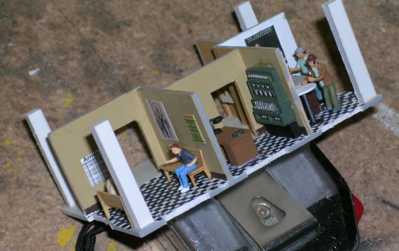

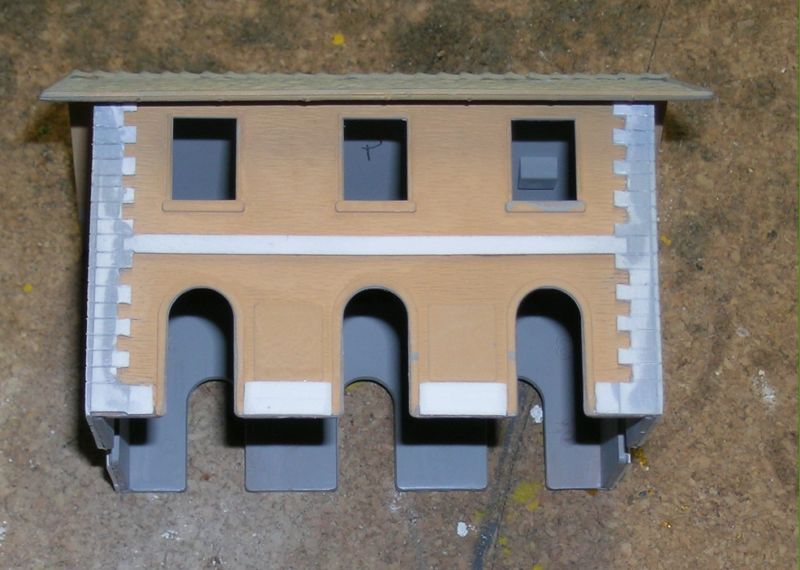

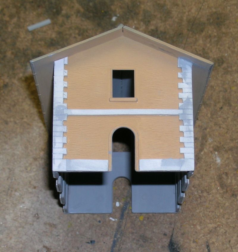

Carissimi amici,
avevo promesso di postare alcune foto ma .............. per la fretta ho inviato il messaggio e non ho pèostato niente ! :cool: :cool: :cool: :cool: :cool: :cool: :cool: :cool: :cool: :cool: :cool: .
Più che chiedere scusa non posso fare ed ora vi psoto due foto in attesa di più recenti la prossima settimana :smile: :smile: :smile: :smile: :smile: :smile: :smile: :smile: .

bravissimo luca stai procedendo veramente alla grande :wink:
Messaggi: 23541
#66 Messaggio da Andrea »
Bello il fabbricato viaggiatori.
Se ti servirà una bella insegna F.S. ... sai dove trovarla. :wink:

veramente un bel lavoro Luca :cool: :cool: :cool:
per la colorazione degli edifici, che tecnica hai usato?
Messaggi: 7725
#71 Messaggio da giuseppe_risso »
Ottimo, Luca.
Bella sporcatura, bravo.

Per quanto riguarda la sporcatura ho proceduto i questo modo:
Colore di base primer grigio a finitura fine della Tamiya.
Quindi un "bagno" misto di colore acrilico nero e verde vescica (un vede che da sulla tonaloità di un verde marcio) per metter in risalto gli spazi tra le pietre. Quindi alcuni tocchi con dell terra di siena naturale e terra di siena bruciata non molto diluito. Una volta dato il tocco nel punto voluto si ripassa con un pennelo pulito ma un po' più imbevuto d'acqua e si sfuma nella forma voluta. Il bello dell'acrilico è che se non va bene ancora un po' d'acqua e si ripete l'operazione. Oviamente le macchie di verde vescica mscolate con meno nero, le macchie diciamo "marroni" vengono intervallate qua e là a piacimento evitando di dare un aspetto uniforme. Il tutto è stato fatto con tutti i colori umidi quindi colore su colore per quanto diluiti. Alla fine di tutto, a colre quasi asciutto, è stato passato del colre di china color seppia su tutta la parete insistendo nei tpunti in cui si vuole maggiormente accentuare i colore di vecchio e sporco della pietra.
Si lascia aciugare e quindi a pennello asciutto si evidenziano le superfici più elevate con del colore di tonalità più chiara di quello base.
Spero di essere stato chiaro altrimentoi sono disponibile per qualsiasi altro chiarimento.

Per quanto riguarda , invece, l'edificio viaggiatori è stato fatto con del colore acrilico (rosso mattone + terra di siena naturale) mescolato con borotalco e una goccia di vinavil. La mistura così ottenuta ha la caratteristica che quando asciuga dà l'impressione del ruvido dell'intonaco. Unico inconveniente è la sua densità. Infatti il colore, non proprio liquido, è scomodo passarlo a pennello e rimangono non proprio eleganti striature. Il rimedio è passrlo con una piccola spugnetta tamponando delicatamente la parete dell'edificio. In genre una passata è sufficiente se è stato trattato il fondo dell'edificoio specialmente se in materiale plastico.
