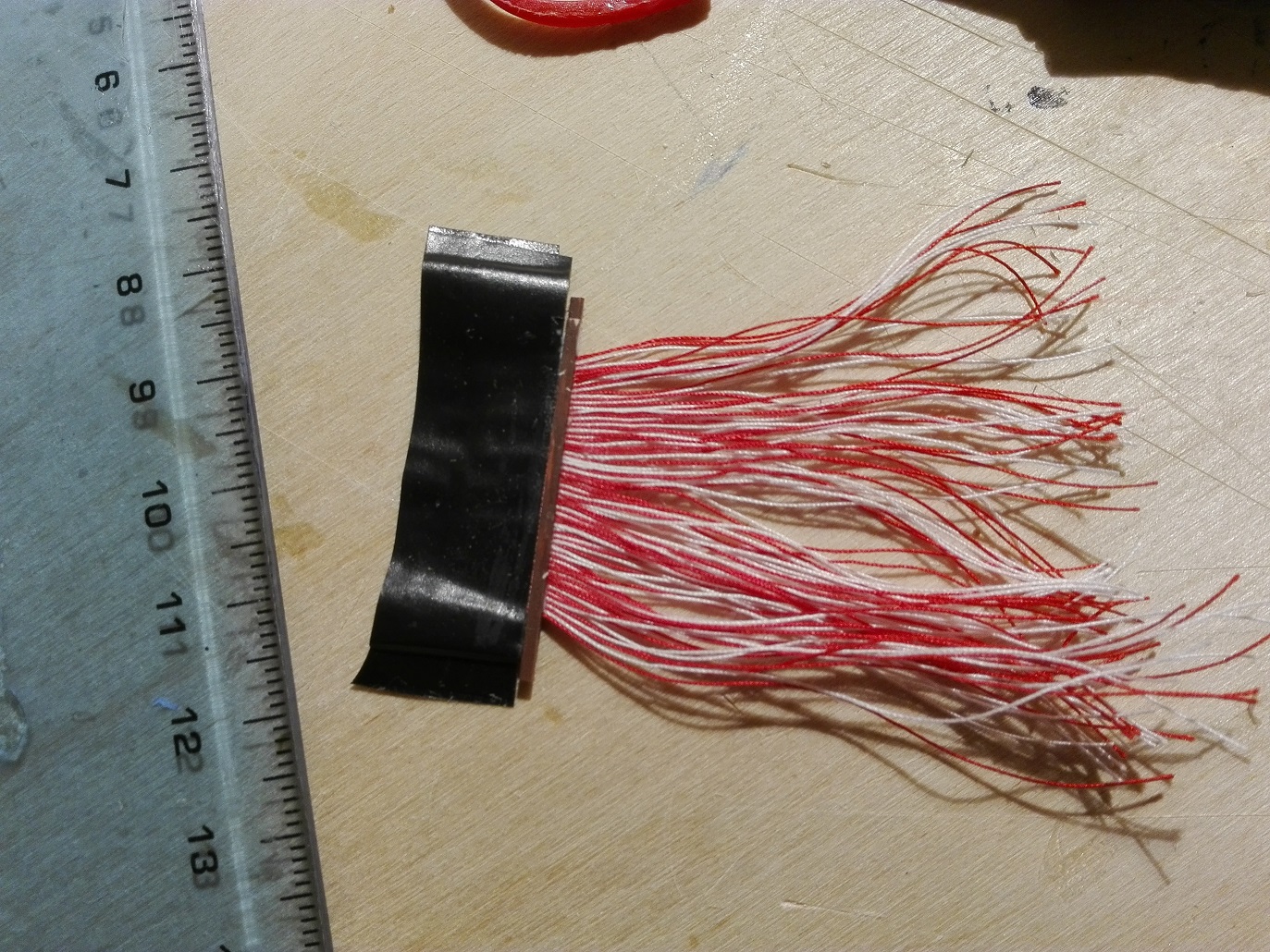

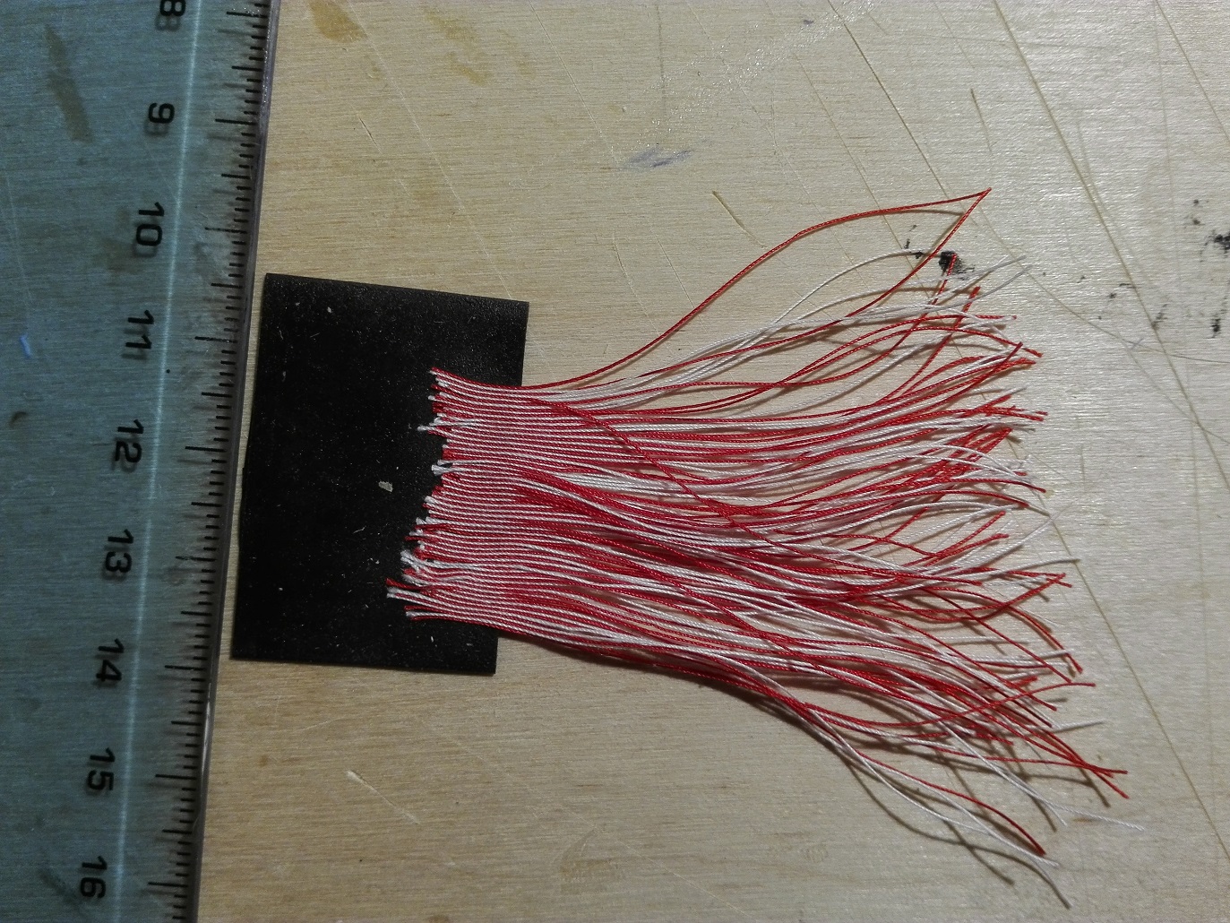

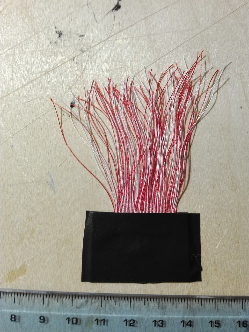

Per Massi... ecco il procedimento che ho usato per creare le tendine:
659,77 KB
poi ho aggiunto un secondo pezzo di nastro superiormente per bloccare tutto
602,86 KB
Ed infine ho incollato le striscioline di stirene da 1mmx0,5 su ambo i lati con un pò di colla vinilica.
642,54 KB
Domani, asciugata la colla, provvedo a legarle ed a tagliarle (stavolta nella misura giusta)
Francesco
Messaggi: 15732
Re: La stazione di Nofi
#53 Messaggio da MrMassy86 »
Grazie Francesco per il tutorial, è una tecnica semplice ma il risultato è di grande effetto, complimenti :cool: Massimiliano :cool:

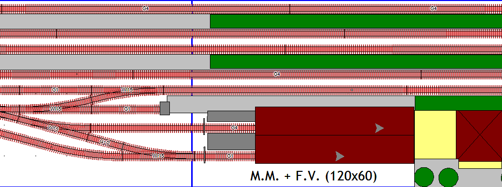

Eccoci qua. Stavolta vi devo chiedere qualche informazione... Devo progettare lo scalo merci con le rampe di carico. Ho fatto qualche giro su internet ed ho trovato alcune misure: la rampa deve stare in altezza a 105cm dal PF e a 95 cm di distanza dal bordo esterno dalla rotaia, che tradotto in H0 sarebbero 12mm e 11mm. Ancora non so quanto deve essere larga la rampa e se devo accedere al vagone solo da un lato o da entrambi i lati. questo è lo schizzo della sistemazione della zona merci:
24,52 KB
24,41 KB
Effettivamente il mio scalo diverge un pò dal classico scalo merci. Non ne ho visti molti di così in giro. vi allego una foto storica in cui si capisce un pò meglio:
618,45 KB
35,6 KB
Queste sono le uniche foto in mio possesso e probabilmente esistenti dello scalo merci. E' vero che io ho usato solo 2 rami per lo scalo, ma forse al vero ce ne erano di più. E la larghezza delle rampe di carico? e la lunghezza? Io avrei calcolato sul ramo più lungo 2 carri Gabs e sul più corto 1 Gabs e 1 Gb.

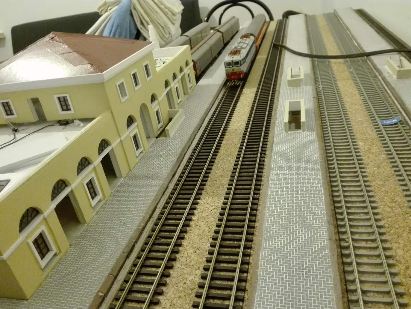

Bravissimo per tutto.Le mattonelle dei marciapiedi, di che marca sono?

Ciao Axel, grazie. Sono della Kreamodellismo di Catania.

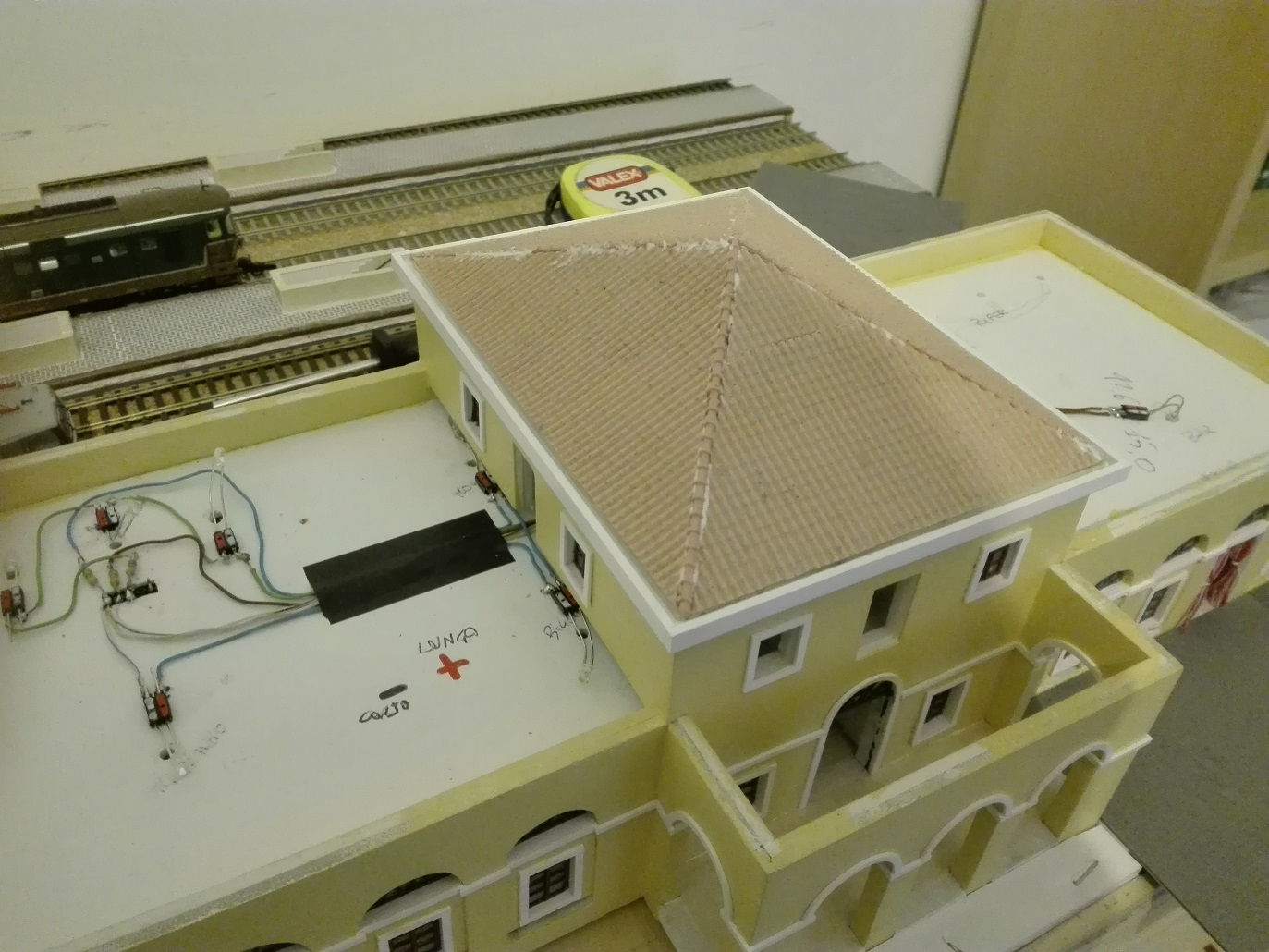

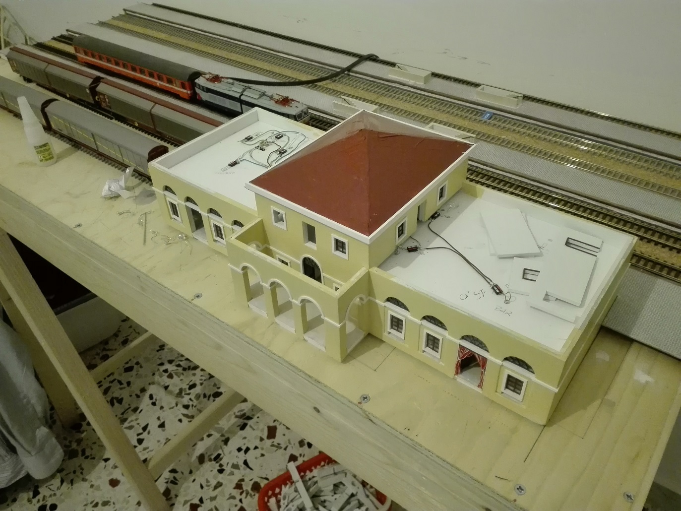

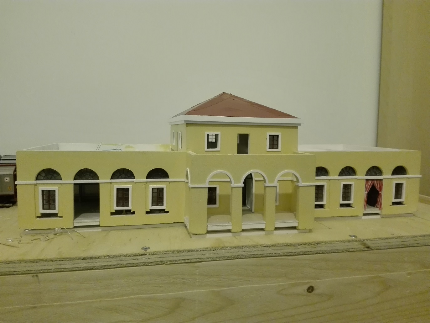

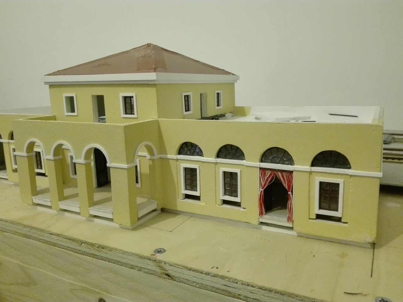

vabè, nel frattempo vi allego il mockup del tetto. Vi piace con questa inclinazione?
252,8 KB
285,34 KB
540,88 KB
383,13 KB
Francesco
Messaggi: 15732
#63 Messaggio da MrMassy86 »
Francesco credo che l'inclinazione del tetto vada bene :wink: purtroppo per quanto riguarda quel tipo particolare di MM che intendi realizzare non so aiutarti, mi dispiace.

Concordo le falde sono ben proporzionate sia come inclinazione che altezza al colmo.

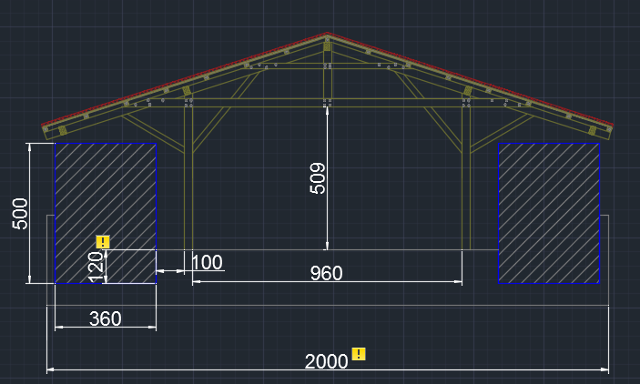

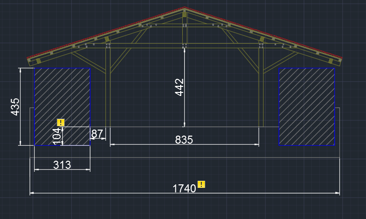

Salve a tutti, ho fatto 2 calcoli e con un pò di ciorta dovrei trovarmi con le misure. Il tutto è stato fatto ad occhio prendendo come riferimento nella foto storica il carro Gs che si vede. Ecco lo scalo che ho ottenuto. Allegate ci sono le misure in H0 che utlizzerò e "ricavate" ci sono le misure al vero.

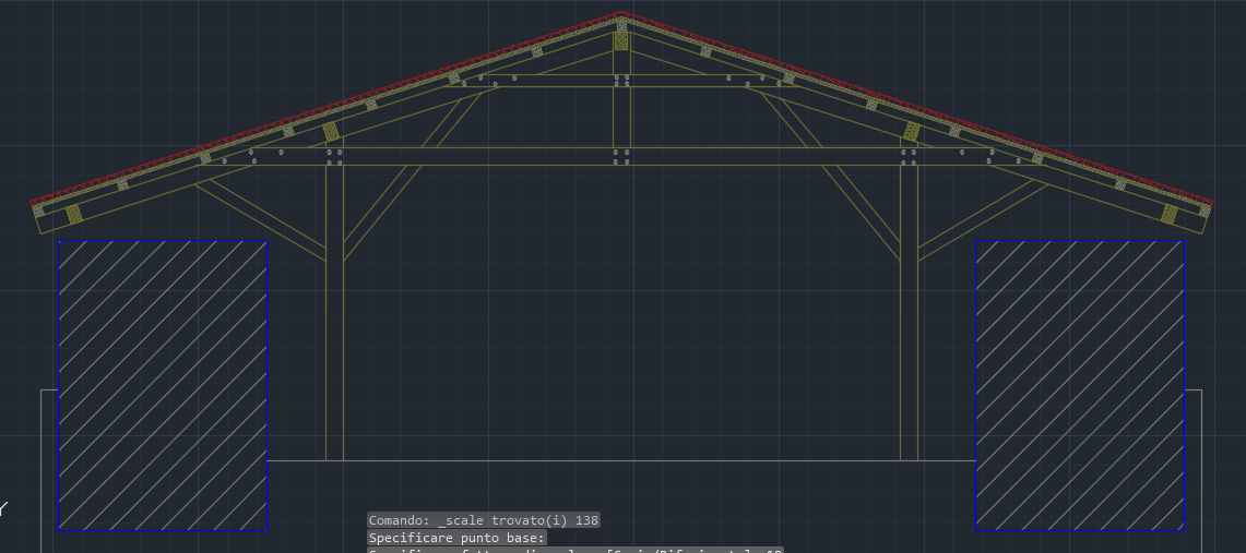

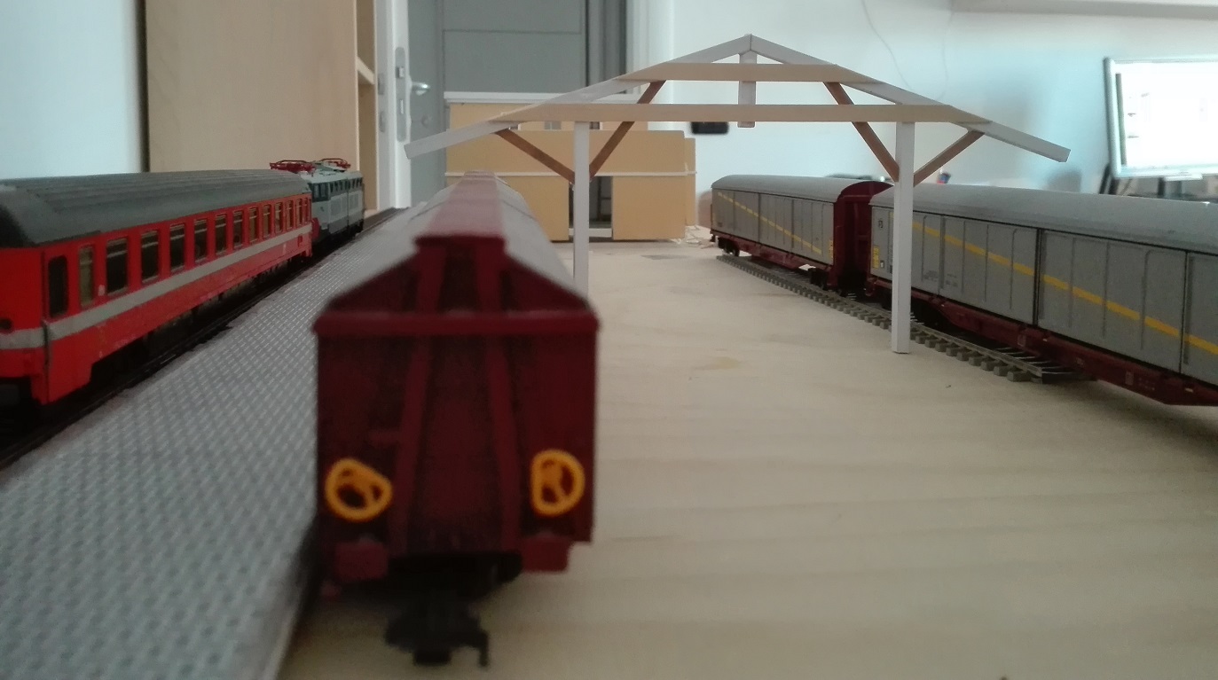

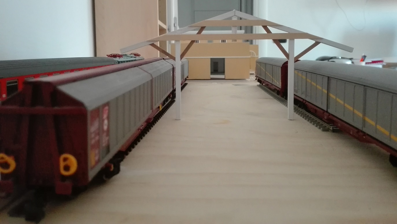

Ecco le prove per le capriate. Penso che snellirò tutti gli elementi di 1mm... (adesso travi e pilastri sono 4x4)
192,43 KB
201,64 KB
Francesco
#72 Messaggio da v200 »
La sagoma rende già bene l' idea di come verrà fuori il magazzino.
Da come hai scritto assottigliando si dovrebbe creare luce sufficiente tra il tetto e i vagoni, dal disegno postato in effetti lo spazio tra tetto e vagone sembra molto ridotto.
#73 Messaggio da nocera87 »
Ciao Roberto. ho preso come riferimento la sagoma limite, ma non mi sono scostato molto da essa... in scala reale sarà circa una 50ina di cm di tolleranza da essa

Messaggi: 15732
#74 Messaggio da MrMassy86 »
Molto bene Francesco, già si capisce la fisionomia che vuoi ottenere, sono d'accordo con te di ridurre leggermente lo spessore, ne guadagnerà in realismo :cool: Massimiliano :cool:

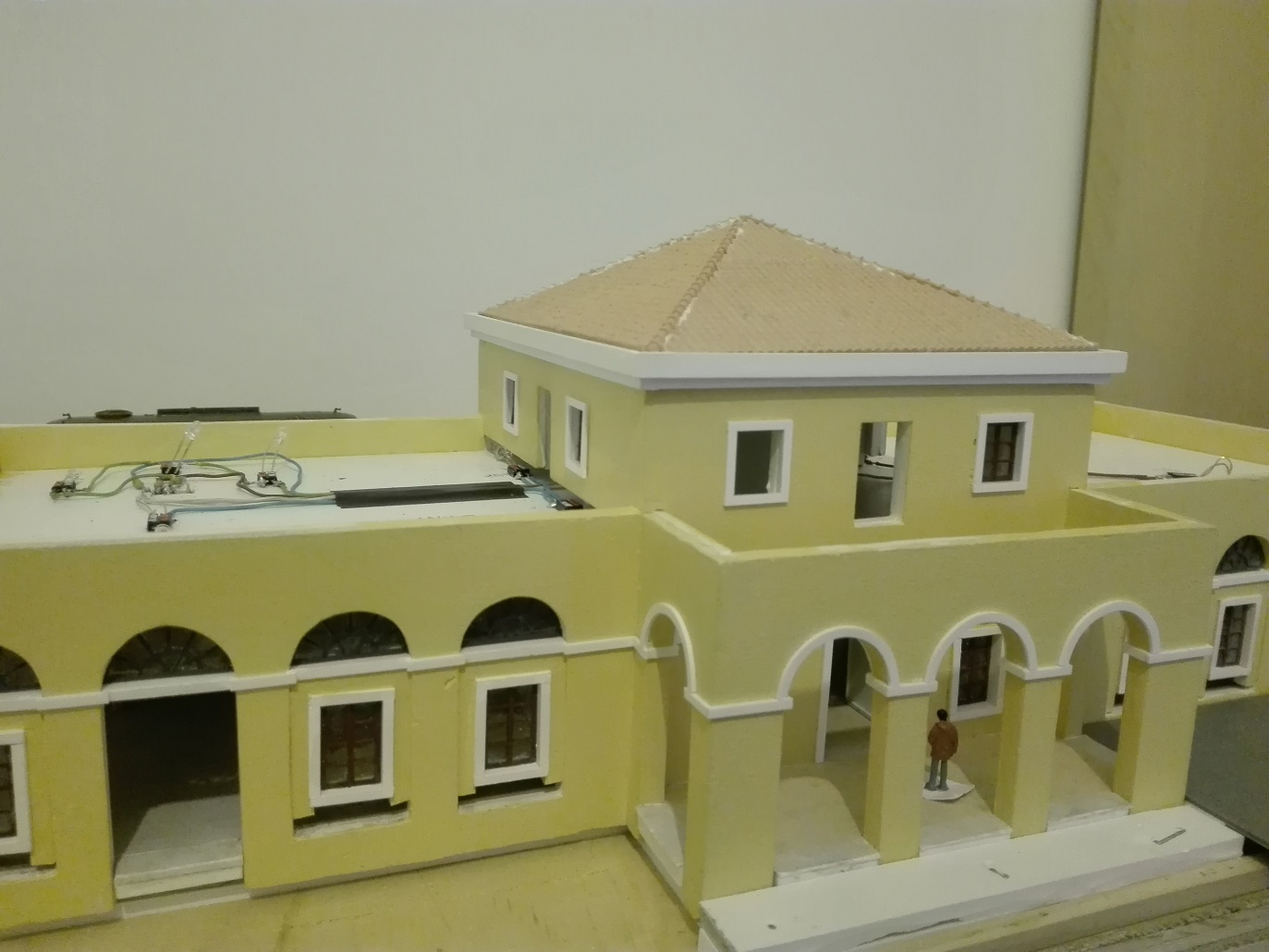

Tetto... :smile: vanno riempiti con vinavil i buchetti e va verniciato.
