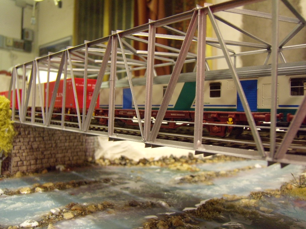

bellissimo ponte!!!!

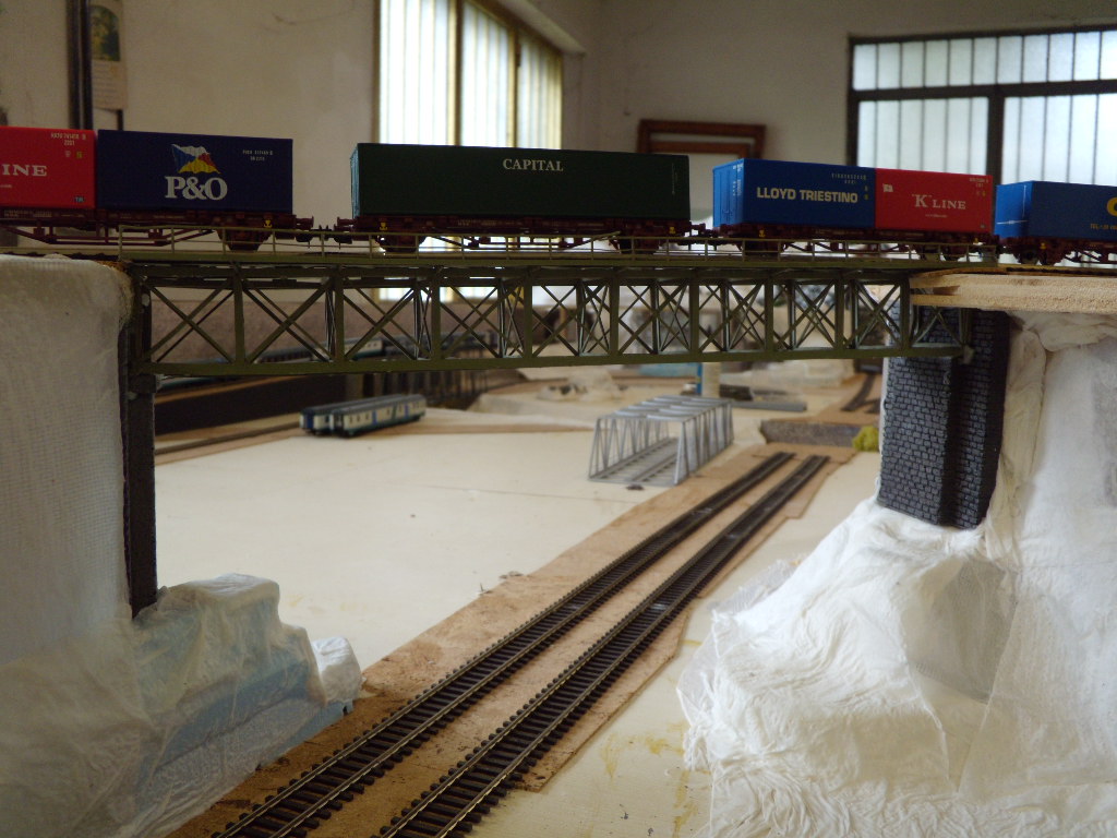

pablopablo ha scritto:
Salve
mi sono comperato un ponte della serie laser cut della Noch ed ho collegato l'isola alla terra ferma ........si fà per dire :wink:
ecco due foto appena terminato di montare e posizionato....naturalmente manca tutto il resto , muri sostegno ecc......
198,42 KB
196,6 KB
Bravo Paolo... vai alla grande!

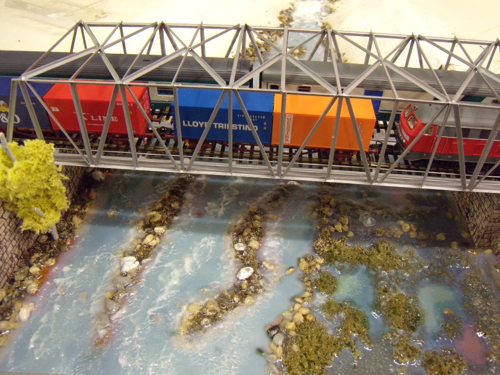

#304 Messaggio da pablopablo »

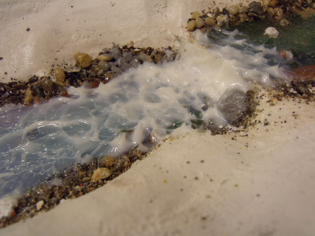

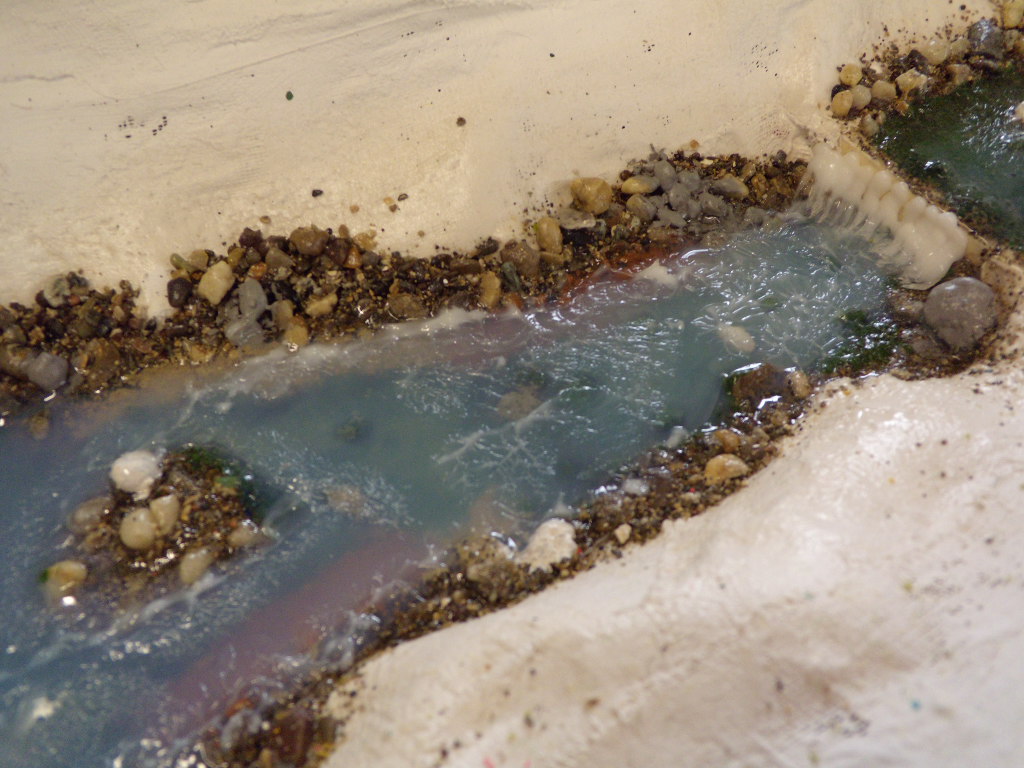

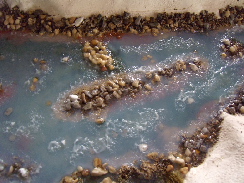

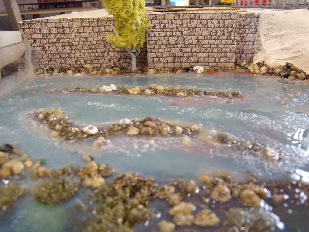

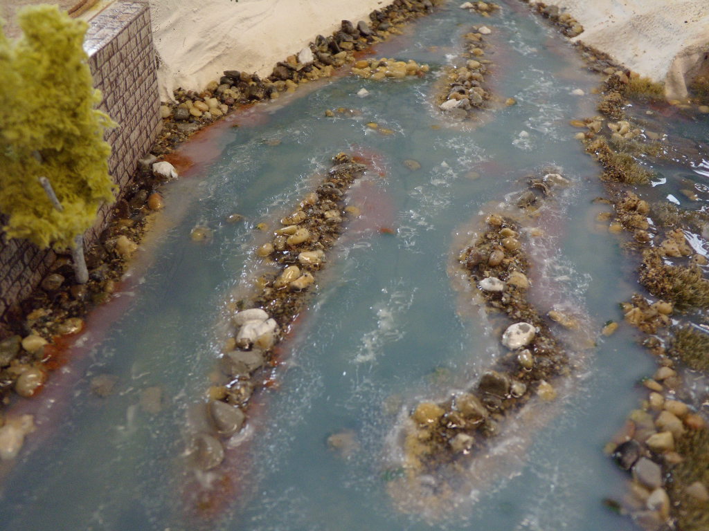

E come per magia il fiume inizia scorrere............ :wink: :wink:
A parte gli scherzi finalmente ho terminato il fiume .
Con il secondo prodotto della Woodland Scenic ho prima steso delle strisce di pasta dove pensavo rendere l'effetto movimento e dopo con un pennello tamponato quà e là.
Atteso l'ascigatura e dopo ripetuto l'operazione.
Purtroppo le foto non rendono al massimo perchè non riesco togliere l'uso del flash che crea molti riflessi ma vi assicuro che nella realtà è bellissimo e molto reale.
Io ne sono SODDISFATTISSIMO :wink: :wink: :wink: :wink:
Giudicate voi adesso.........buona domenica.
198,06 KB
199,62 KB
195,42 KB
199 KB
Ancora non è finito ma il più è fatto..........
Adesso via alla vegetazione degli argini......a presto

...ne hai ben donde....mi sembra sia venuto proprio bene, proprio volendo fare un appunto, raccorderei meglio la cascata con la parte superiore del fiume, e riempierei ancora di resina fra le trame della cascata nella parte inferiore della medesima.....ottimo lavoro, complimenti vivissimi!!!! :cool: :cool:

Hai perfettamente ragione nei tuoi appunti
Però devo dirti che nella parte superiore ancora manca la resina perchè anche qui ho avuto un problema (tanto per cambiare)[:I]
Dopo averla stesa è colata nella parte inferiore........quando la darò di nuovo metterò un tappo :wink:
La cascata pensavo venisse meglio, di solito quando il prodotto asciuga diventa più trasparente (vedi la corrente del fiume)
Credo proverò farne un'altra ma alla sua base pensi sia meglio mettere ancora resina o l'altro prodotto e creare più onde e corrente ?

Bello Paolo.
Come detto, va migliorata la cascata, ma non dovrebbe essere difficile.
Farei un pò più di "schiuma" nella vicinanza di alcune rocce.
Solo un pochetto, senza esagerare.
Puoi farlo anche con un bianco acrilico. :wink:

...e dopo un "fiume" di resina andata perduta nei meandri, finalmente il fiume ha preso la sua forma definitiva! Bel lavoro!!!!
Per il flash, se non riesci ad escluderlo.. semplicemente coprilo! usa del nastro nero, o coprilo con le mani mentre scatti o massacralo di martellate.. ehm.. scusa mi son fatto prendere dall'entusiasmo [:o)][:o)]

Ciao,
mi aggiungo agli altri per darti i complimenti !!! :cool: :cool: :cool:
BEL LAVORO
Stavo pensando.... se inserisci qualche rametto di legno ..... che viene a valle .... o una canoa di quelle tipo di alcuni "pazzi" che si buttano tra le rapide.... :cool: :grin:

Prego figurati!, io aggiungerei ancora un pochino di resina come base e poi aggiungerei altre strisce più opache (altro prodotto)....fermo restando che il consiglio di Andrea mi sembra valido..... :wink: :grin:

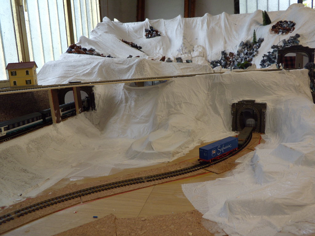

Buongiorno.......

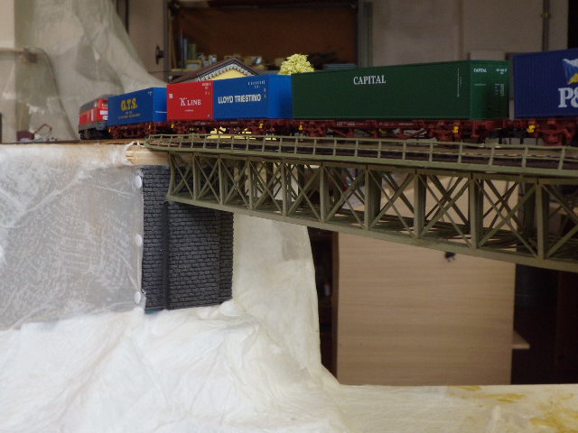

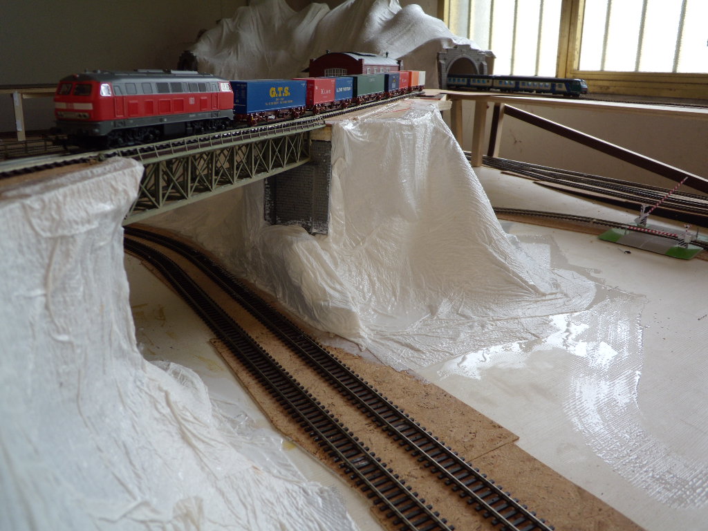

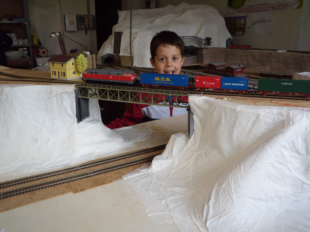

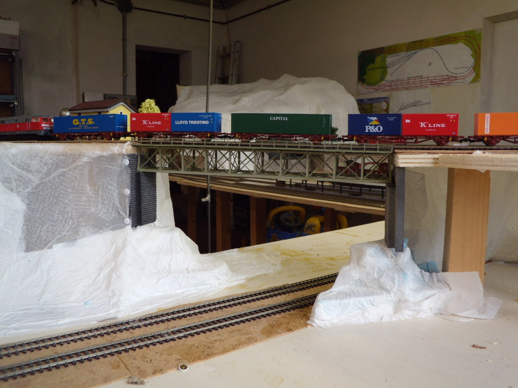

Mentre il fiume sta asciguando dopo aver seguito i vari suggerimenti voglio proporvi le foto del lavoro anche se ancora non ultimato della creazione dei pendii che sorreggono i piloni del nuovo ponte.............invece di bende gessate questa volta ho usato colla vinilica e acqua.....mi pare sia ok , ditemi voi
199,34 KB
198 KB
103,01 KB

ottimo paolo ti sta venendo proprio bene , il fiume è fantastico e la sostituzione della benda gessata è ok e sicuramente piu' economica.

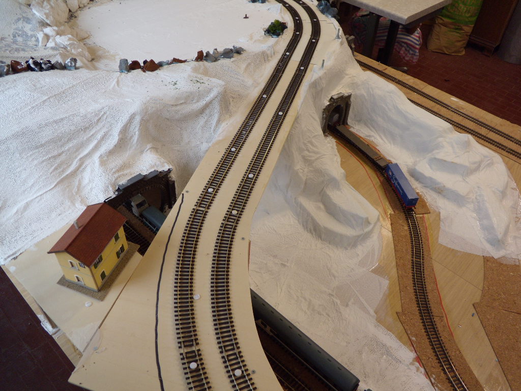

Questa zona la trovo molto interessante. :wink:

Questo andrea è il famoso ponte in curva che per adesso è rimasto cosi' in attesa di progetti e sviluppi..........mi piace ma non sono molto convinto se lasciarlo cosi o inventarmi qualcosa di diverso........

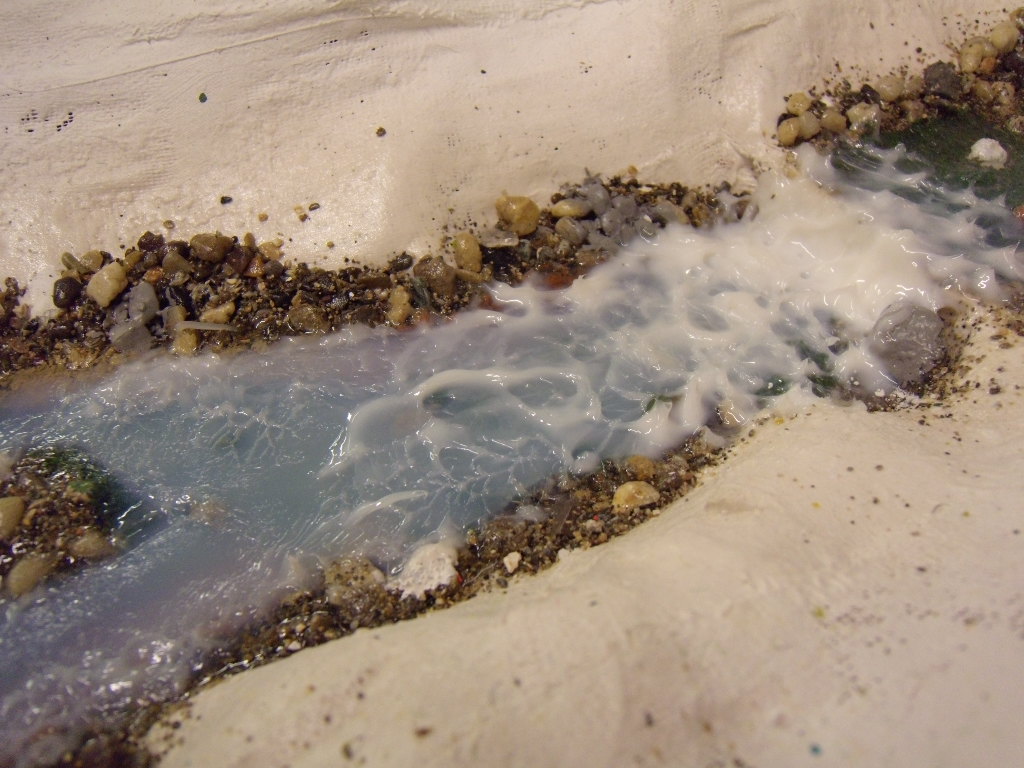

Re: Plastico San Filippo
#319 Messaggio da pablopablo »

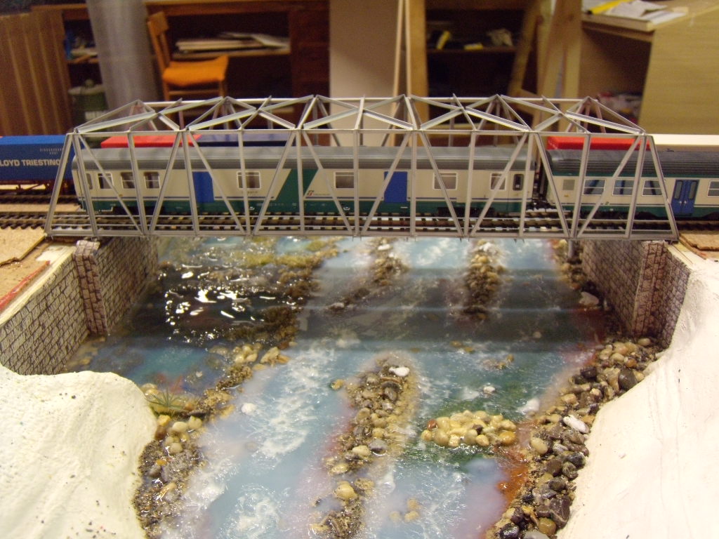

Ecco modificata la cascata senza l'aiuto dei colori ma con il prodotto dato in dose massiccia :wink: :wink:
Meglio no ???
193,91 KB
194,03 KB
Ed ecco che il ponte è tornato nella sua posizione originale e l'effetto non mi pare male

Ottimo lavoro Paolo, complimenti vivissimi, sia ponte che cascata sono veramente belli!!!!

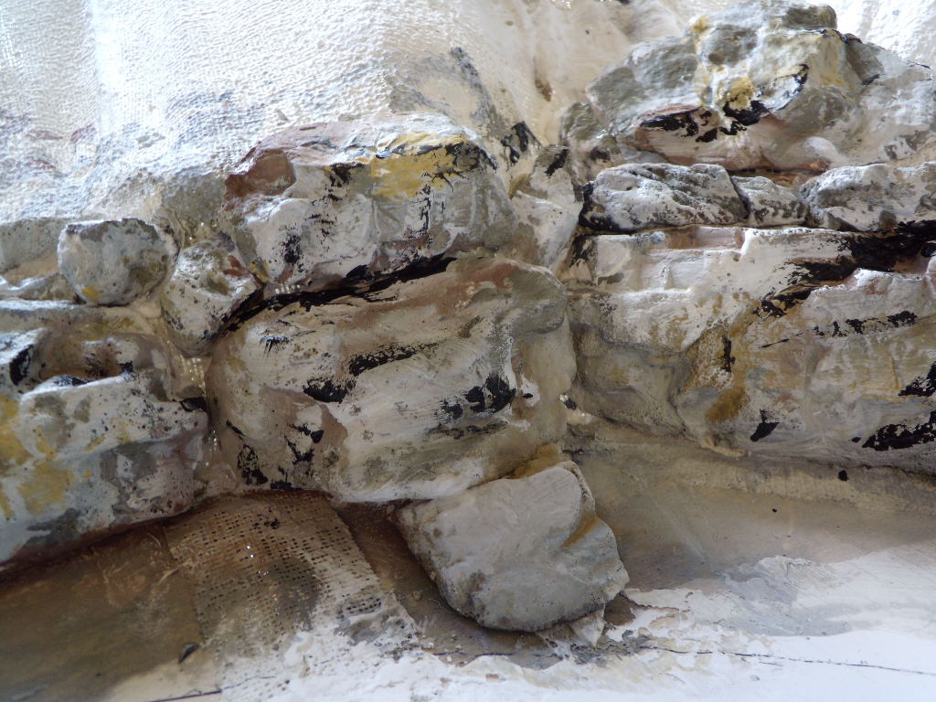

HELP HELP HELP ME [:I][:I][:I][:I][:I][:I]

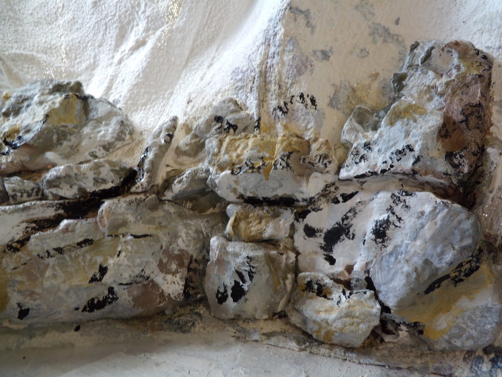

Stamattina non lavorando e filippo portato a scuola di buon ora da mia moglie ho deciso mettermi a lavorare al lago.
Preparato e diluito i colori per le rocce , passato in diverse mani prima il bianco , dopo il grigio , il giallo ocra e infine il nero e ad asciugatura quasi copleta sono soddisfatto del lavoro....roccie carsiche quasi reali.
196,67 KB
192,69 KB

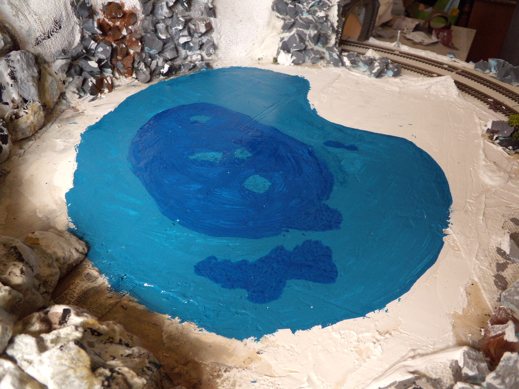

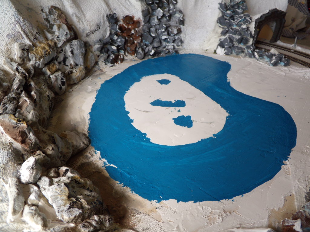

Dopo ho iniziato colorare il lago
non fatevi ingannare dai colori accesi , mettendo sopra una lastra in pexiglass tutto si attenua (provato dopo consiglio di andrea)
194,58 KB
197,79 KB

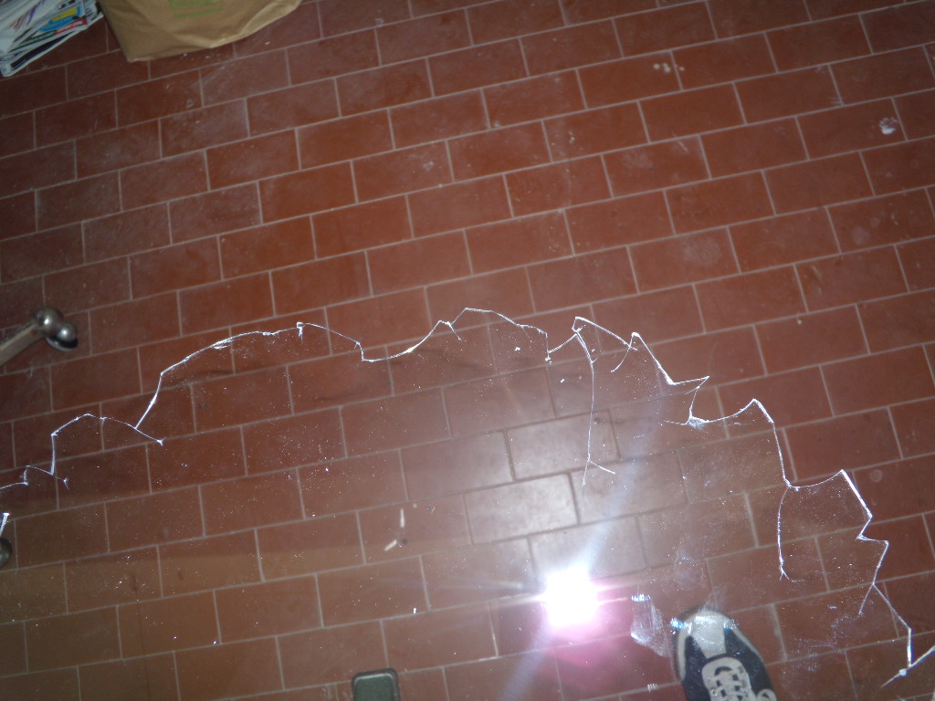

ma ahimè quando sono andato tagliare il pexiglas con il seghetto alternativo è successo il patatrack :cool: :cool:
Purtroppo nel centro brico non tagliano il plexiglas e io che ho scelto uno strato di spessore piccolo ho sbagliato.se lo avessi preso più alto ma del prezzo tre volte tanto di questo (€ 9.50) forse non si sarebbe rotto.
Adesso provo nasconderlo con la sabbia intorno al lago ma non credo fare un buon lavoro e per questo attendo consigli e suggerimenti :sad: :sad:

...nonconosco molto bene il plexiglass, ma a sensazione credo ce tu lo debba sostituire.....comunque aspetta prima qualche dritta di chi lo conosce meglio..... :wink: :smile:

Il plexiglas (o similari), andrebbe tagliato con apposite lame, e la lastra va fissata a un supporto con dei morsetti , altrimenti le vibrazioni lo spaccano.
Se non devi fare forme complesse lo puoi tagliare con il cutter.
Disegni con un pennarello il contorno da tagliare, poi passi un cutter molto affilato sulla riga, prima leggerissimo per non perderne il controllo, poi lo ripassi più volte, lo giri e fai lo stesso sul lato opposto.
A questo punto piegandolo con le mani, o una pinza larga, lo dovresti spezzare.
Meglio del cutter sarebbe l'apposito attrezzo che fa la stessa funzione, ma incide maggiormente e scivola meno.
Non sarebbe male farsi una dima di cartone che ti faciliterebbe la precisione del taglio.
