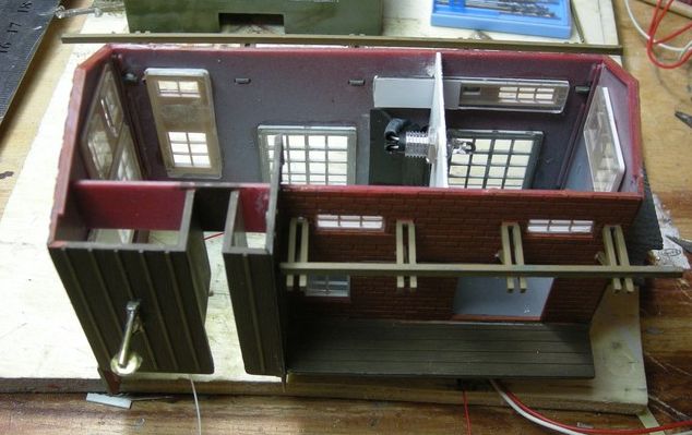

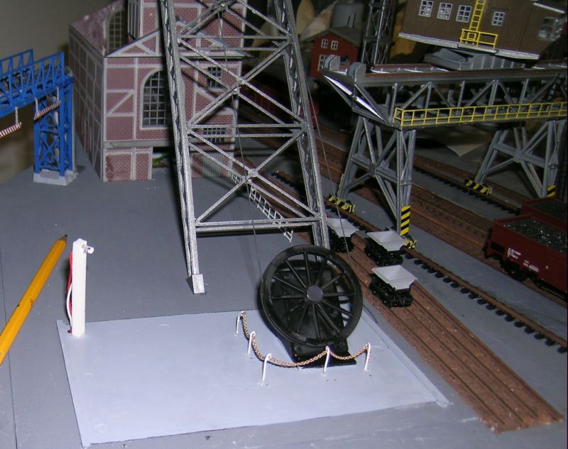

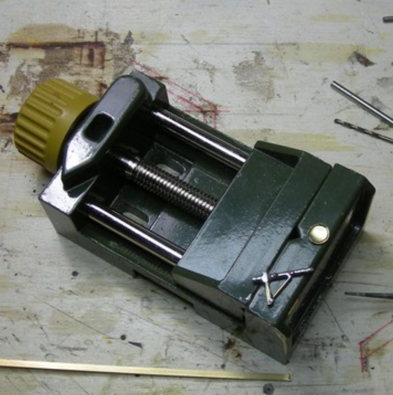

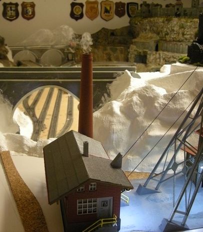

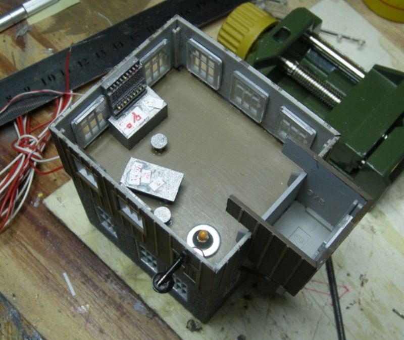

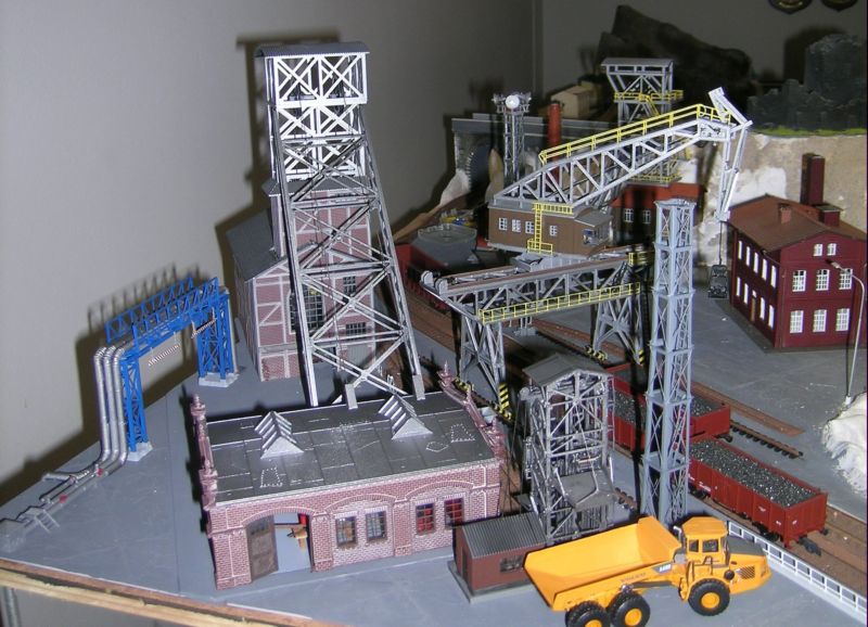

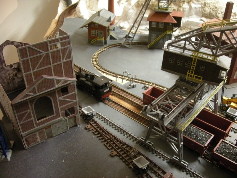

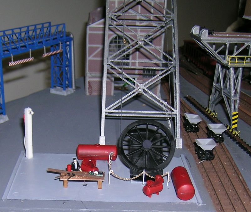

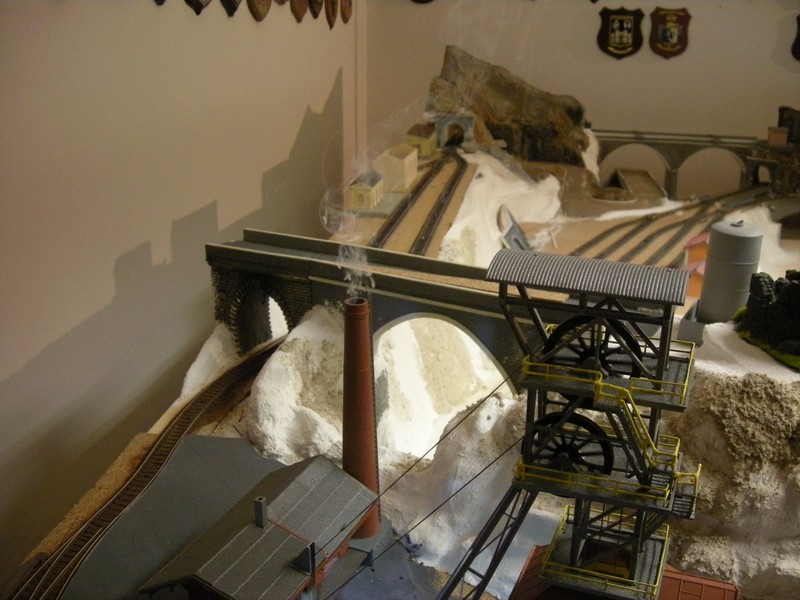

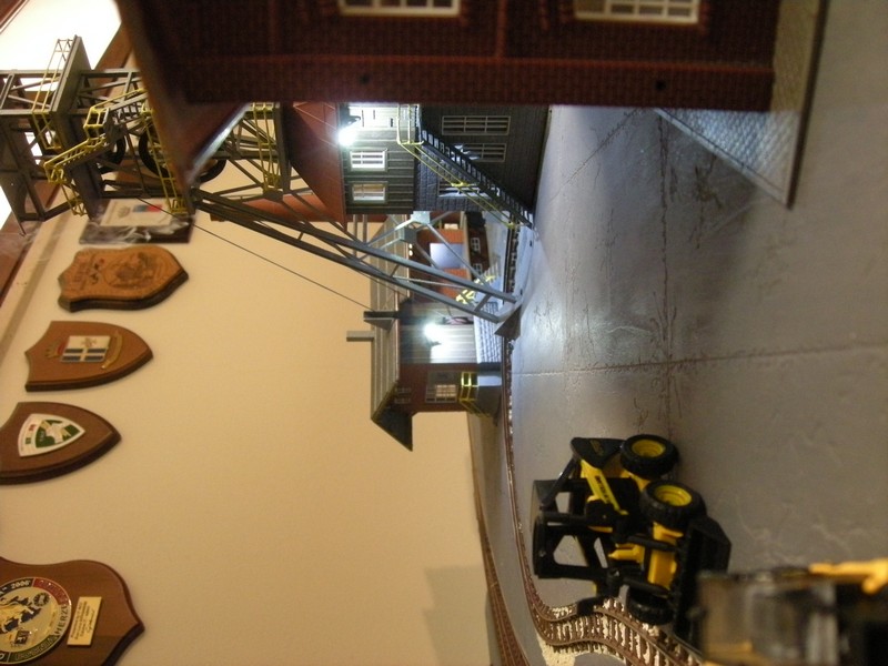

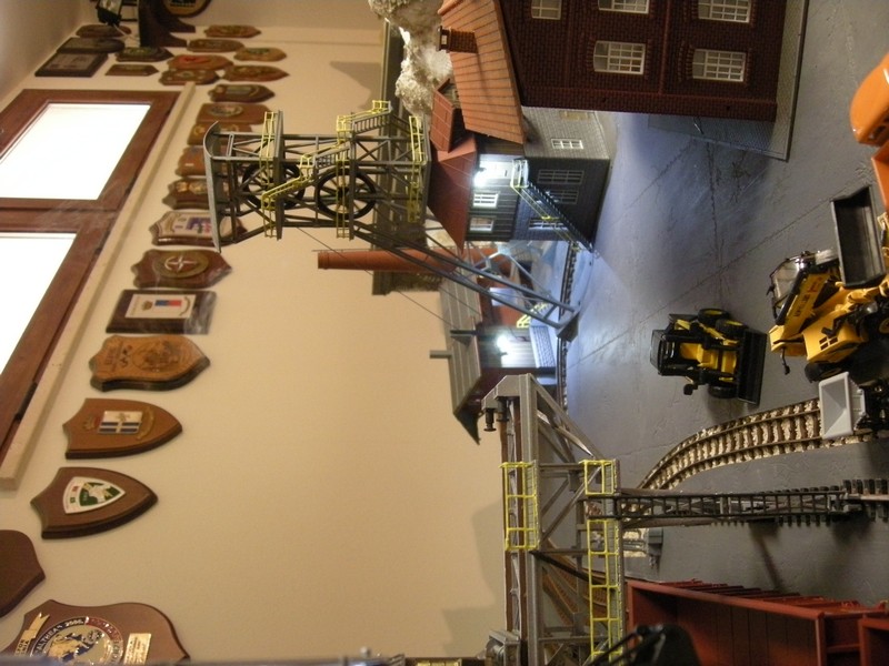

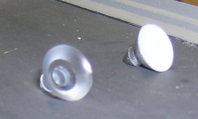

Carissimi Amici,
eccomi qua come ogni domenica con un po' di news e di foto.
I lavori sull'area mineraria vanno avanti e, a meno dell'invecchiamento, la "torre n.1" è stata completata con le seguenti modifiche:
- rifacimento di tutte le ringhiere in ottone;
- costruzione interna del centro di comando della torre n.1;
- illuminazione interna del centro comando e del magazzino;

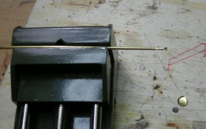

- illuminazione esterna autocostruita con profilato di ottone, lastra in
ottone e micro smd, quelle di serie erano di tipo modellistico e quindi
poco reali;
- inserimento di dispositivo fumogeno all'interno della ciminiera;
- sostituzione delle rotaie dei carrelli del pozzo di estrazione in plastica
con binario flessibile scala N dell Fleischmann (ancora non posizionato
ma visibile la scanalatura di invito per il binario.
Il rifacimento dei lampioncini esterni ha preso un po' di tempo ma penso che ne sia valsa la pena (Vs commenti e critiche sono graditissimi come al solito).

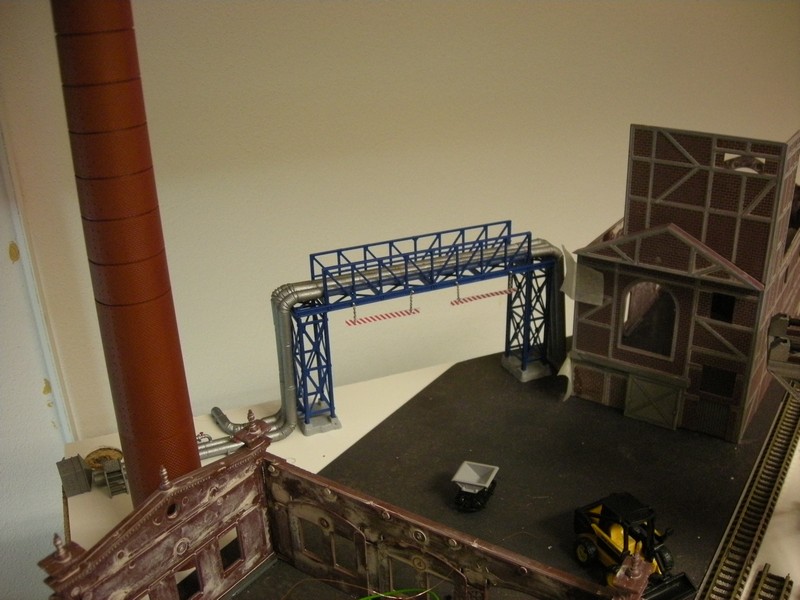

Nel prossimo futuro vi è la costruzione del secondo complesso minerario, la "torre n.2" e gli Uffici di gestione della miniera, al momento sono visibili solo le mura esterne, in attesa di profonde prossime modifiche.
Una vista del piazzale del complesso minerario dove i binari saranno "affogati" nell'asfalto (compresi quelli dei carrellini di estrazione, della ROCO, veramente eccezionali!). Allo studio il posizionamento di un complesso di caricamento del carbone a cavallo dei due binari esistenti.
Insomma un bel po' di lavoro ed una bella sfida. Ma in fondo il bello del modellismo è anche questo cercare di dare il massimo realismo possibile alle singole scene divertendosi, trovando intima soddisfazione e cercando, al contempo, di rendere partecipi di tutto ciò anche agli altri, se possibile.
Come al solito ho scrittto troppo ed ora, spero di farmi perdonare con un po' di foto.
Nell'attesa dei Vs graditissimi ed utilissimi commenti,
un cordiale saluto
Gian Luca "Littlejohn"

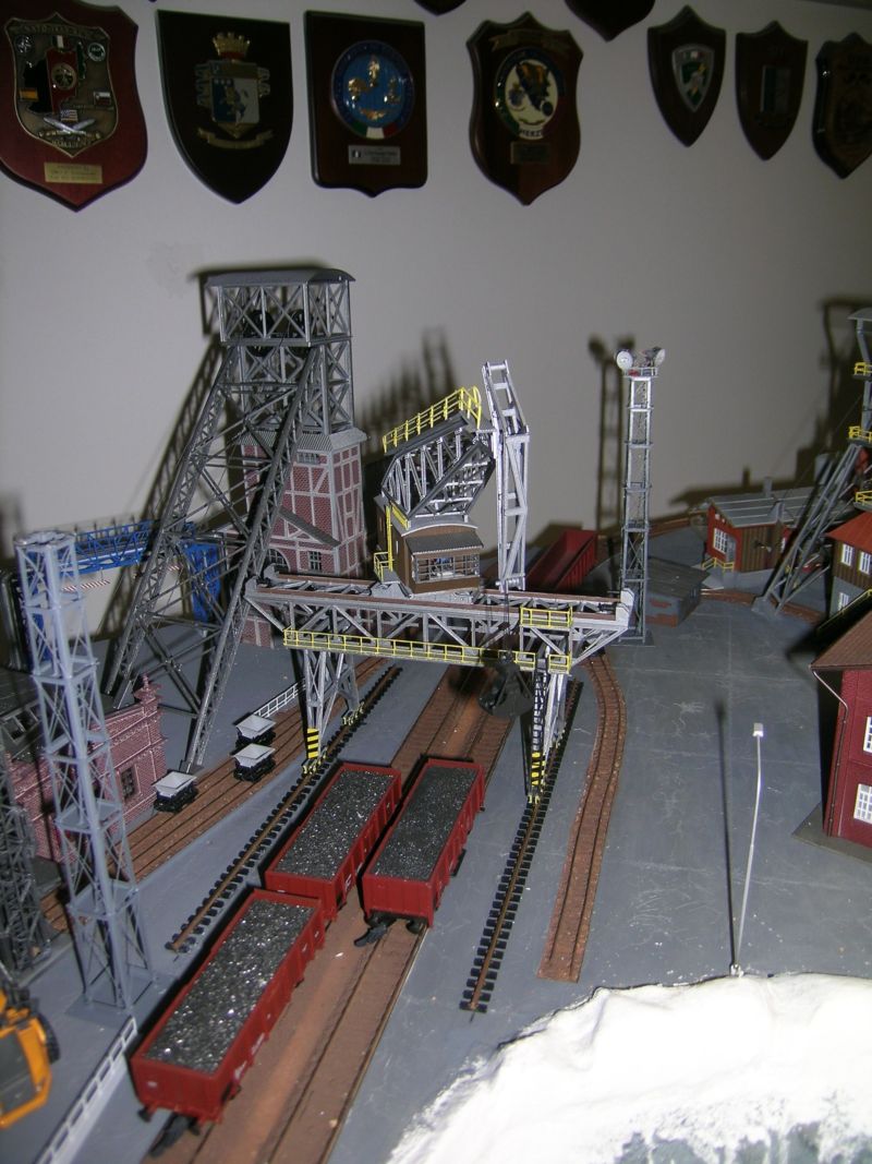

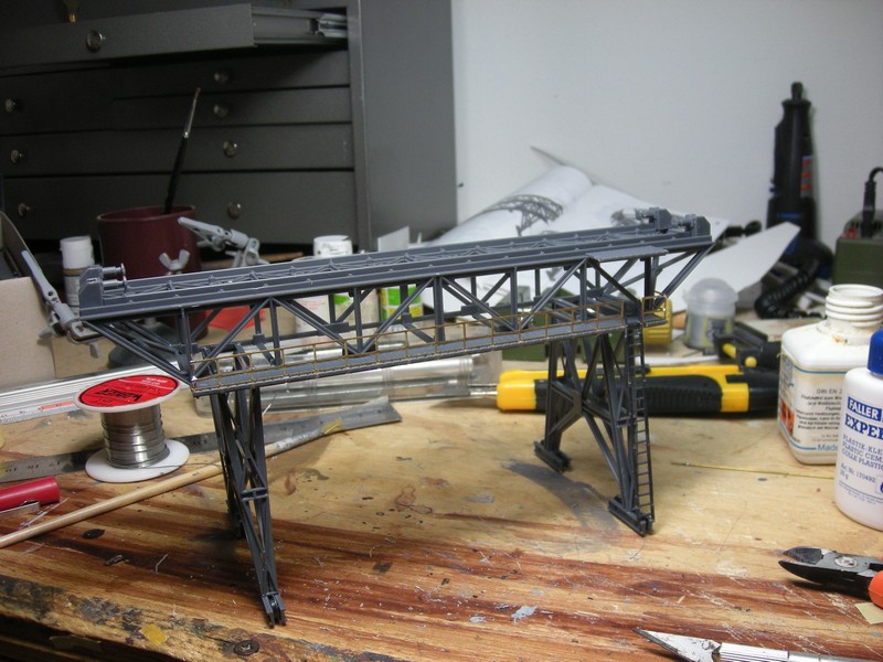

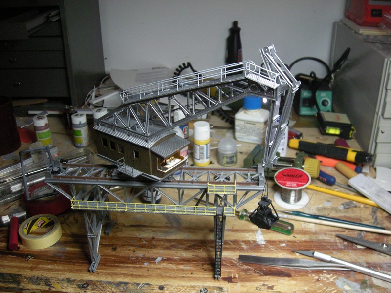

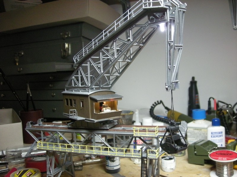

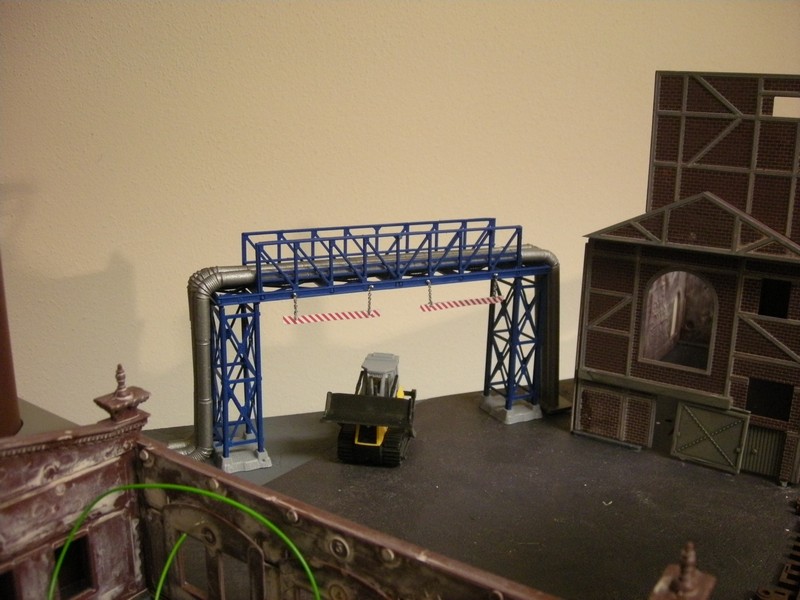

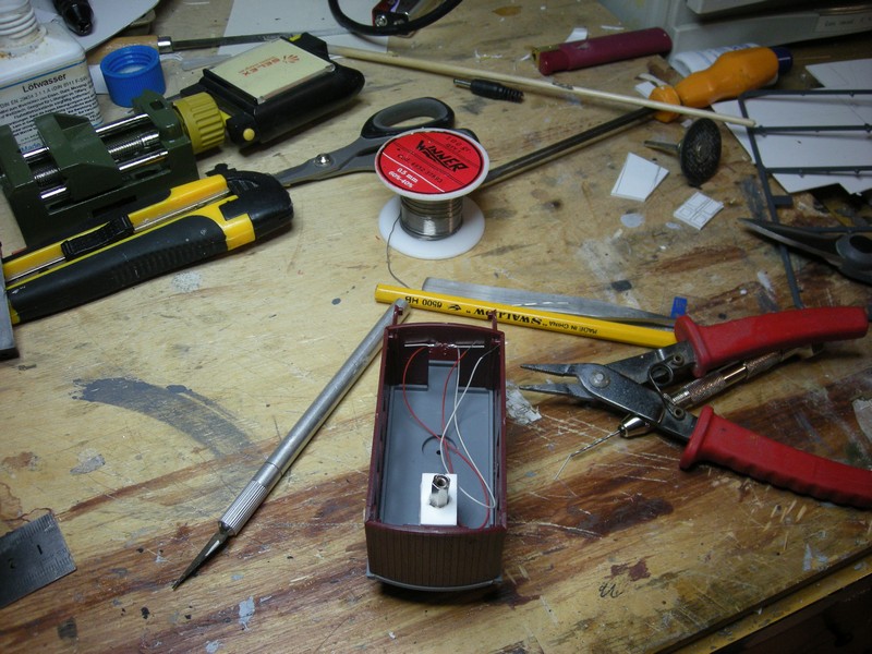

Carissimi Amici,
Buonasera a tutti prima di partire per lavoro Vi posto un po' di foto degli ultimi lavori. In settimana ho iniziato la costruzione della gru a ponte sulla quale ho apportato le seguenti modifiche:
- ringhiere di sicurezza fotoincise;
- costruzione di un piccolo impianto elettrico ,a batteria , per alimentare la luce di
direzione del braccio gru e la luce all'interno della cabina di controllo della gru;
- arredamento della cabina controllo gru con operatore.
In attesa dei Vs graditi commenti,
Un cordiale saluto

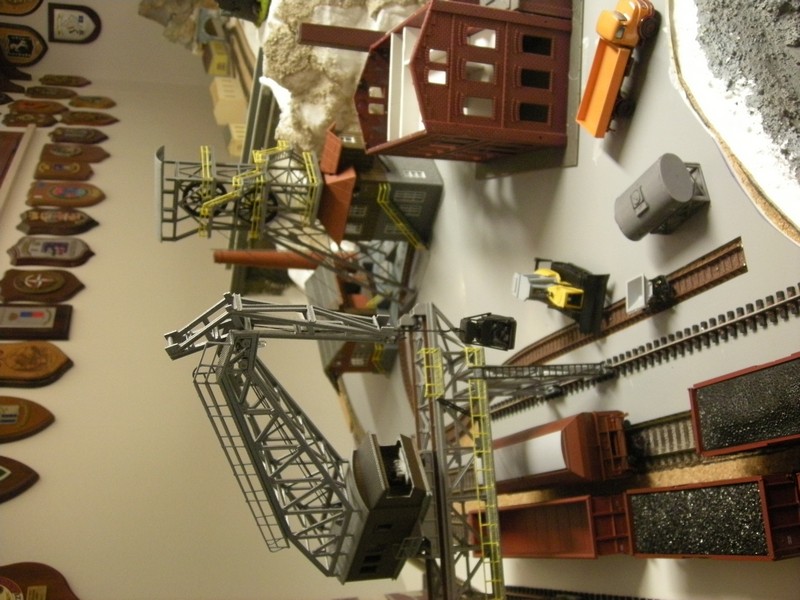

Cari Amici,
giusto una breve simulazione su come dovrebbe essere il risultato finale, a meno sicure varianti.
Un cordiale saluto

Complimenti Gianluca, veramente una bella area del tuo impianto, mi piace :grin: Massimiliano :cool:
Messaggi: 1371
Re: Il mio plastico italiano
#312 Messaggio da fabio »
molto interessante il complesso :wink:
se sei in zona chiama,compatibilmente con la mia ridotta mobilità ci prendiamo un caffè!

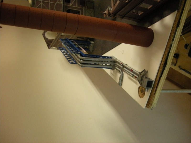

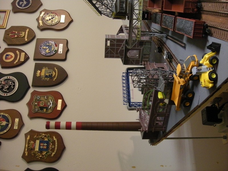

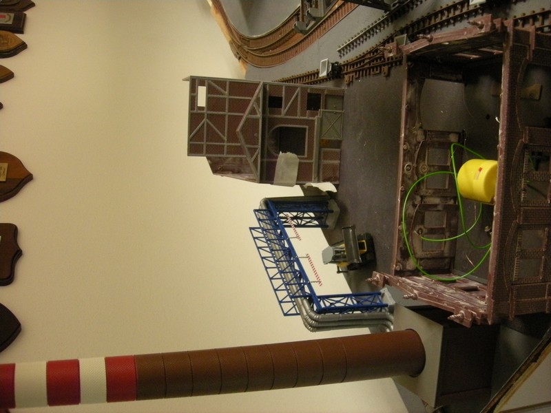

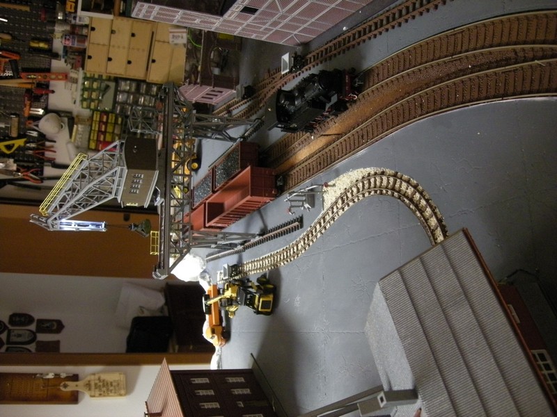

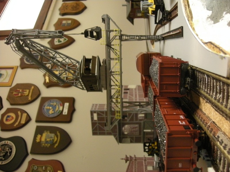

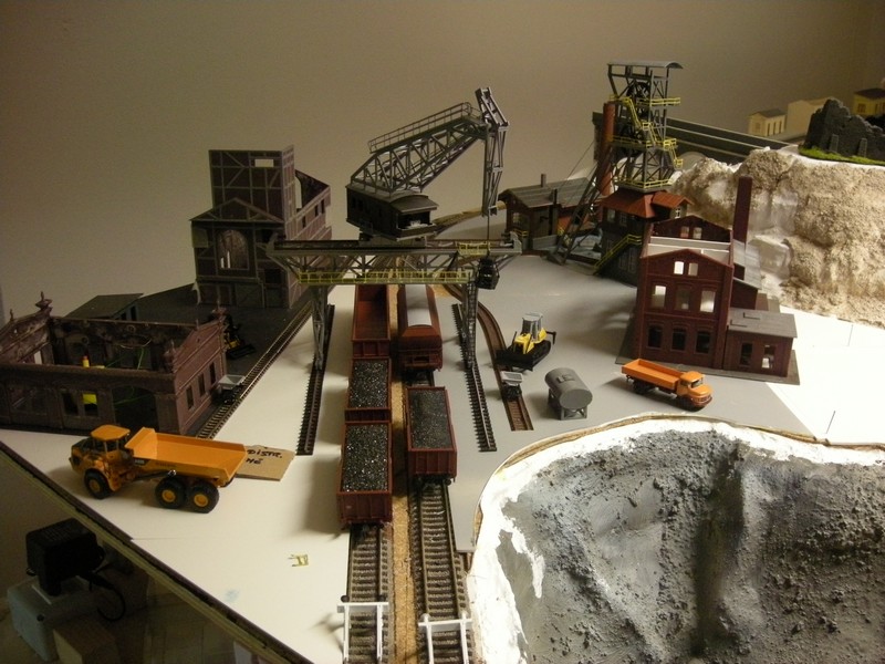

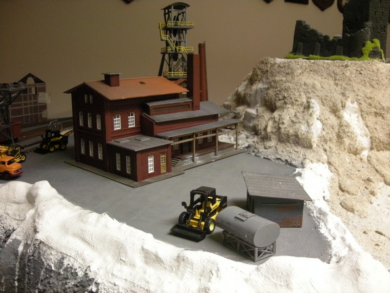

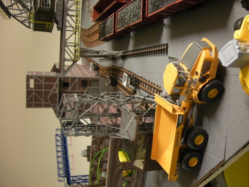

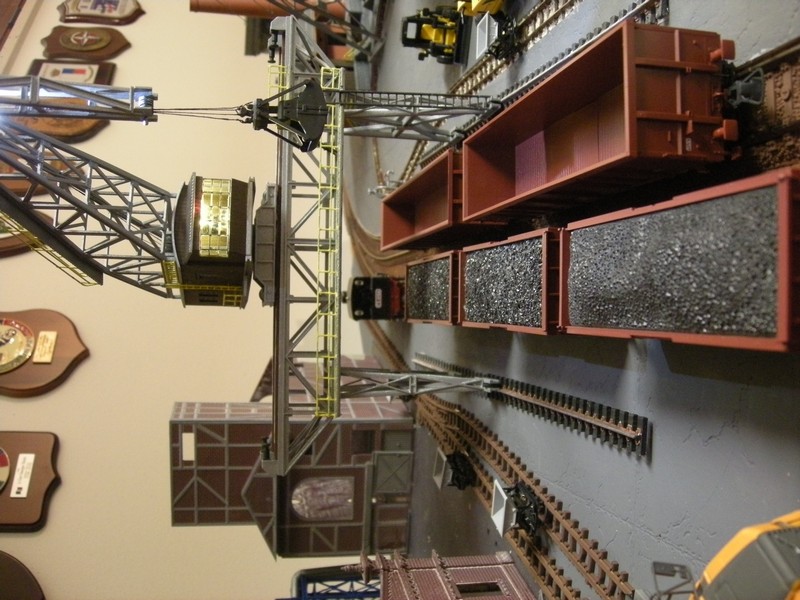

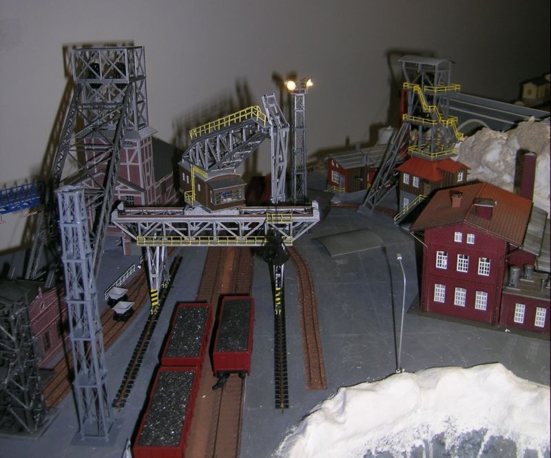

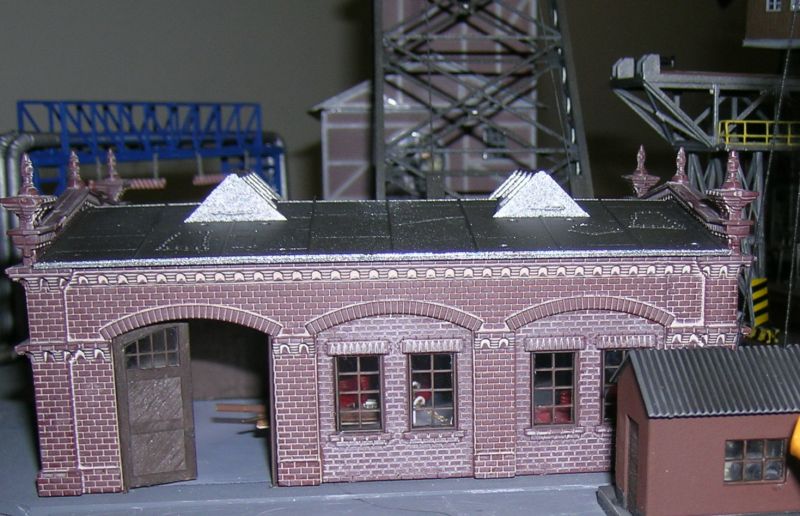

Dopo un breve periodo di assenza eccomi di nuovo qua!
Buongiorno a tutti Voi.
Anche se non molto velocemente i lavori sul complesso minerario, come ha ben visto Safer 445, stanno andando avanti con tante modifiche ed adattamenti. Importante, sono riuscito a trovare i binario tipo Deauville, sono dei roco h0e, che sostituito a quelli, veramente inappropriati in scala N.
Ormai lo schema generale della'impianto c'è e vi posto alcune foto. In sintesi una linea di carico su due binari ferroviari con gru a portale per il carico, una linea a sé stante su carrelli su armamento h0e per il carico su ruote ed infine una ulteriore linea per il carico più minuto direttamente dalla torre 1. Il ponte metallico con la serie di tubi (cannucce per bibita) simula l'impianto di alimentazione di olio combustibile che alimenta i motori e glli altri servizi delle due torri di estrazione. A tutto ciò si aggiunge la Sede della direzione.
In attesa di Vs, come sempre graditissima commenti, Vi posto un po' di foto.
Un cordiale saluto

Chiedo scusa a tutti per le foto "di traverso" , ma non riesco a capire come mai pur essendo dritte nella'archivio vengano postate girate.
Abbiate pazienza ma prima o poi lo scoprirò.
Un saluto

Complimenti Gian Luca, sti facendo degli ottimi lavori, molto bella la linea in hOe :wink: Massimiliano :cool:
Messaggi: 1371
#316 Messaggio da fabio »
sempre più bello,ottimo lavoro,adesso iniziamo a "sporcare" ben bene :wink:

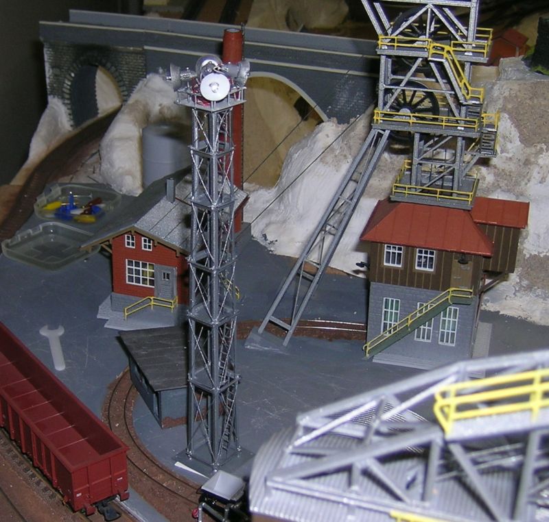

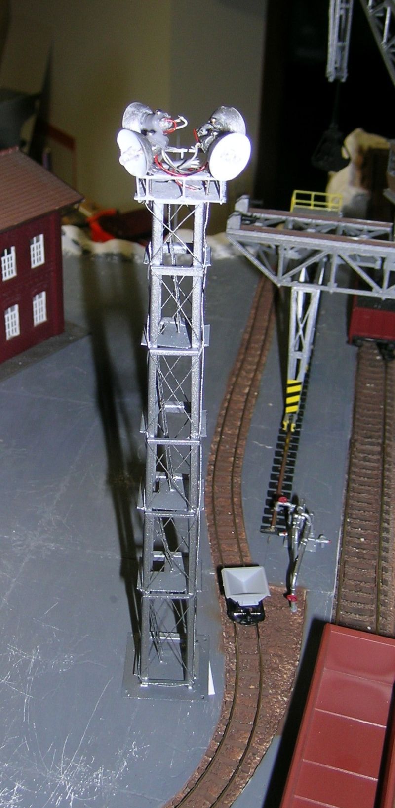

Carissimi Amici,
Eccomi nuovamente qua. Nonostante il periodo estivo i lavori sono andati avanti. Novità: torre farò autocostruita (in parte, ne sono previste due), ulteriore torre di estrazione, binari Deauville per i carrelli della miniera, ciminiera con luce anti collisione per aerei e generatore di fumo ed altre novità. In più per Andrea che è un amante delle scenette ne ho in mente una veramente interessante. A presto le foto non appena rientro in sede, visto che sono fuori per lavoro.
Un cordiale saluto a tutti
Gian Luca Littlejohn

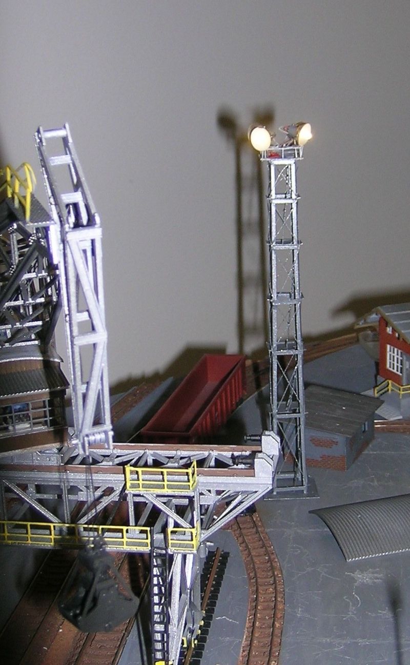

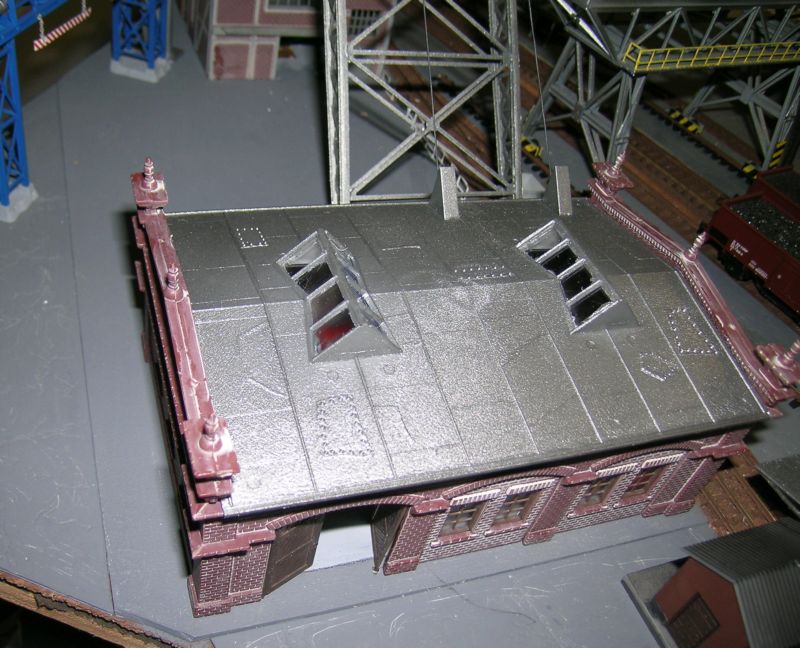

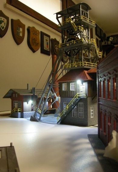

Carissimi Amici,
è un bel po' di tempo che non postavo qualcosa ma sono stato lontano da casa per lavoro, nonostante il periodo di ferie.
Finalmente un sabato a casa ed ecco che mi sono messo al lavoro.
Il complesso minerario di "Sebariu" (il pozzo minerario di Sebariu esiste veramente anche se quello riprodotto, per motivi esclusivamente di spazio è di pura fantasia. Fra poco proporrò la mia fotostoria ad Andrea!) sta procedendo e si comincia ad intravedere come sarà una volta completato. Ho terminato la prima torre faro con la parte finale completamente autocostruita (terrazzino, balaustre, lampade e relativi supporti). Le lampade sono dei semplici gommini utilizzati, in genere, per sorreggere i vetri sui tavolini da salotto. Una volta verniciati si inserisce il led e si salda sui lati. Uno spillo infilato a 90° rispetto ai fili del led fa da supporto girevole per il faro. Lo spillo viene poi saldato a tagno al supporto. Anche la seconda torre di estrazione è quasi finita; oggi mi sono dedicato alla zona officina. E' stato inserito un cordone di sicurezza per separare la ruota di rinvio estrattiva dalla zona di lavoro degli operai, un po' di cisterne, un banco da lavoro con un circuito che simula la saldatura. Mancano ancora un po' di cianfrusaglie e poi via con l'invecchiamento.
Ma ora un po' di foto in attesa dei Vostri sempre graditissimi commenti.
Un cordiale saluto

Complimenti Gian Luca, gli scorci del tuo impianto sono davvero spettacolari :wink:
Ottimi gli aggiornamenti e molto bella la torre faro autocostruita :grin:
Buon lavoro, ciao Massimiliano :cool:
