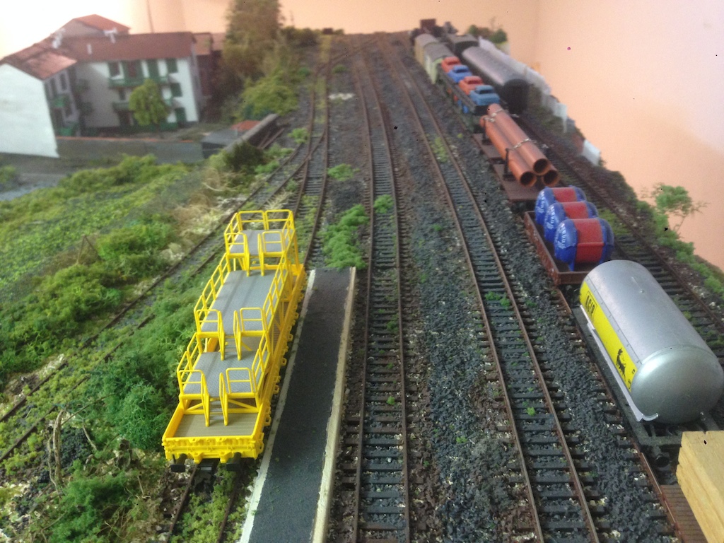

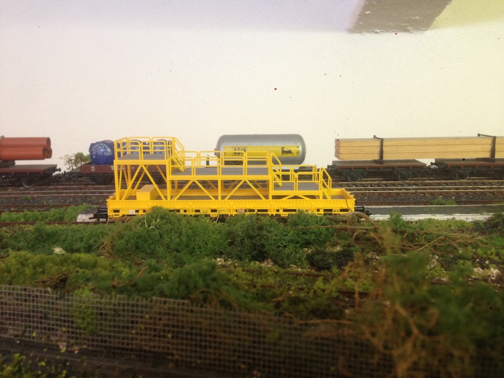

Ciao a tutti
i lavori ieri e oggi sono proseguiti speditissimi,coronati anche dall'acquisto di un carro manutenzione
Ecoo un po' di aggiornamenti!

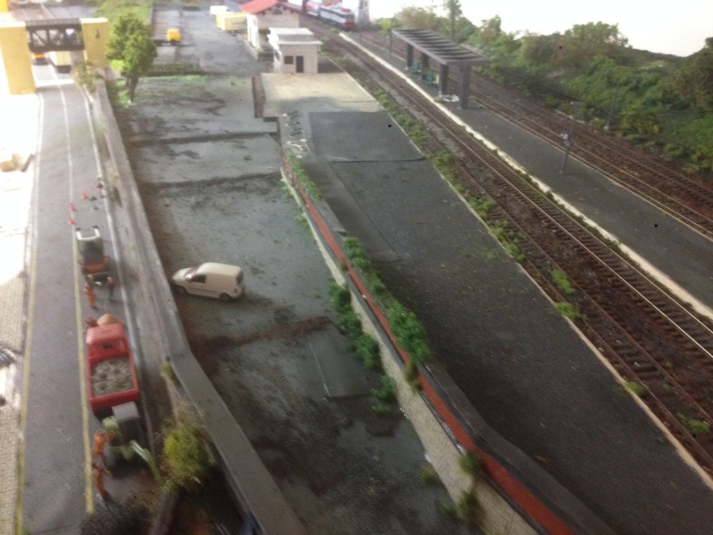

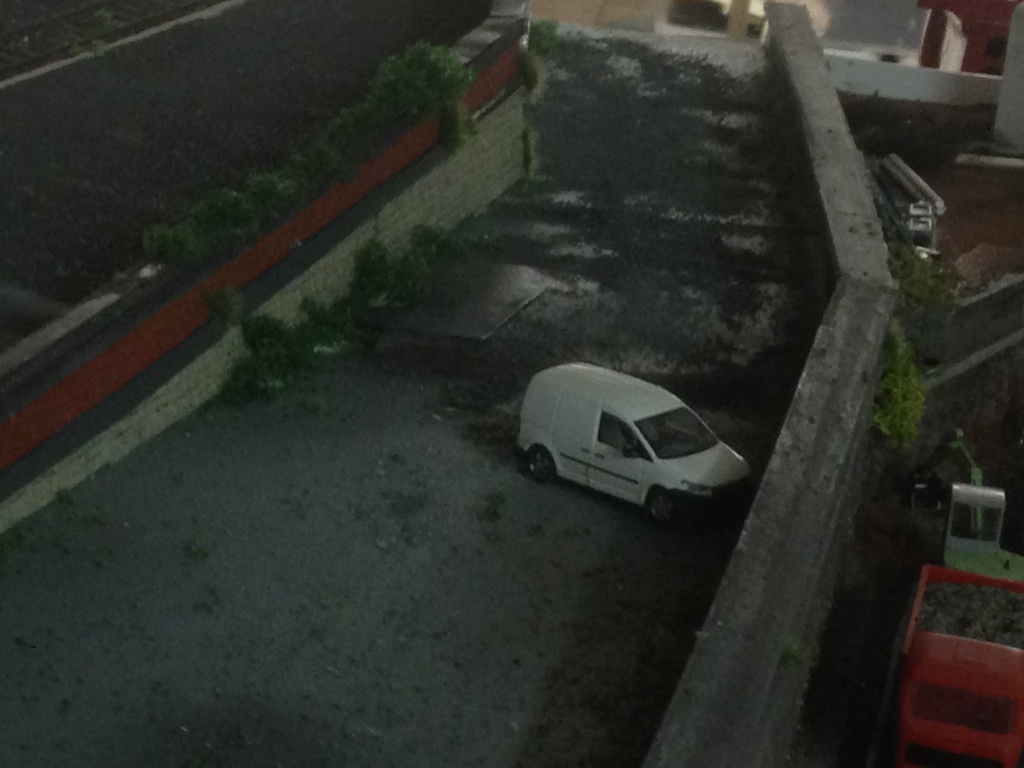

#304 Messaggio da MarcoG »
Il muro di contenimento che divide la strada che porta alla stazione dal marciapiede di stazione
e' stato tirato su!
168,08 KB
235,86 KB
200,92 KB
200,92 KB

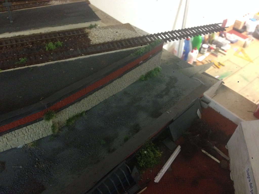

#305 Messaggio da MarcoG »

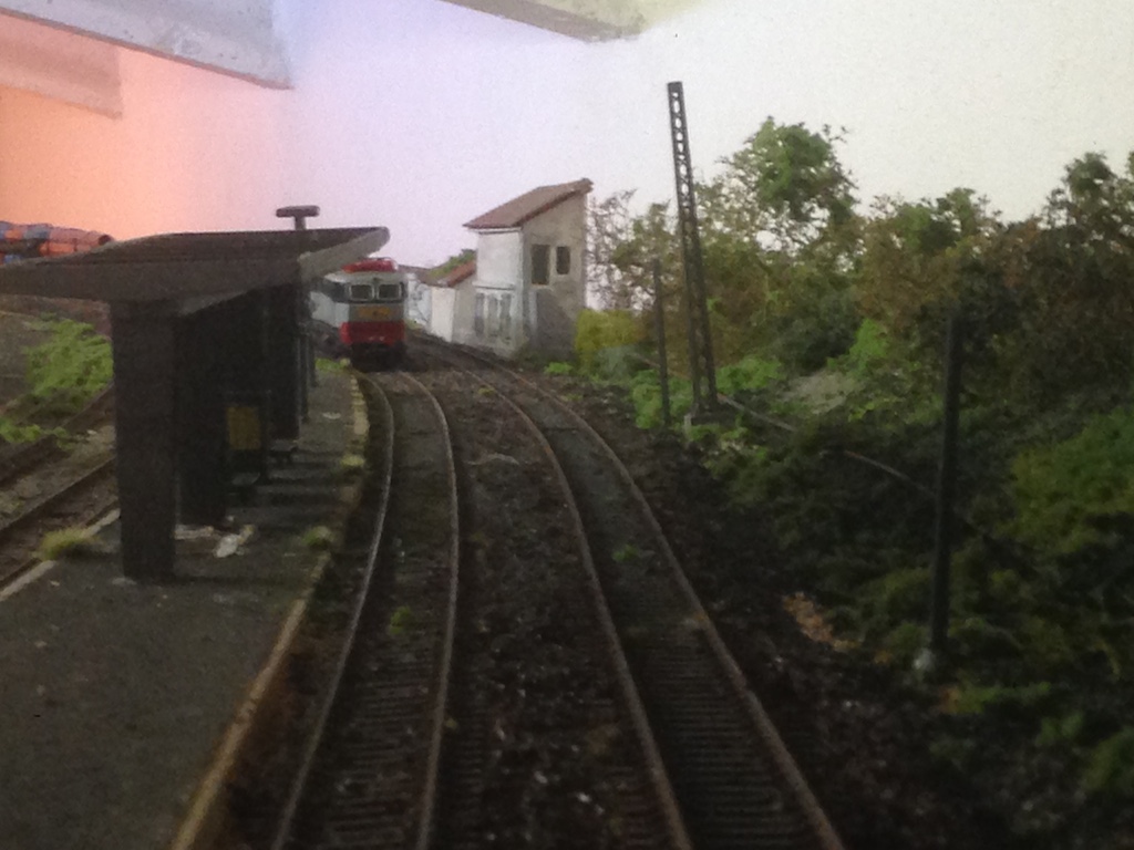

Un bello scorcio con un merci in transito al binario3,
un palo della elettricità' ha preso posizione...
190,01 KB

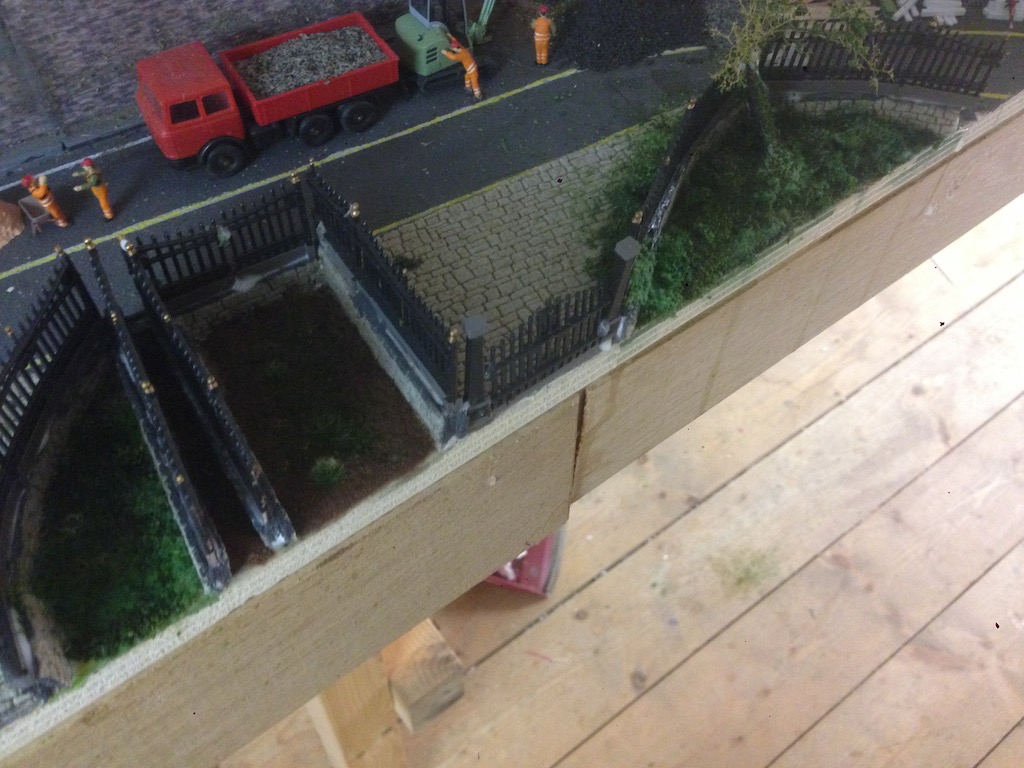

Salve a tutti

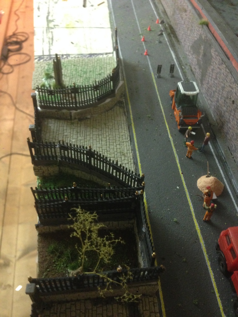

ancora aggiornamenti da Compi Hobby.I giardini adiacenti la via Aretina comprendenti
muretti e inferriate prendono forma ,ecco un po' di foto,buona visione!
263,11 KB
194,29 KB
185,45 KB

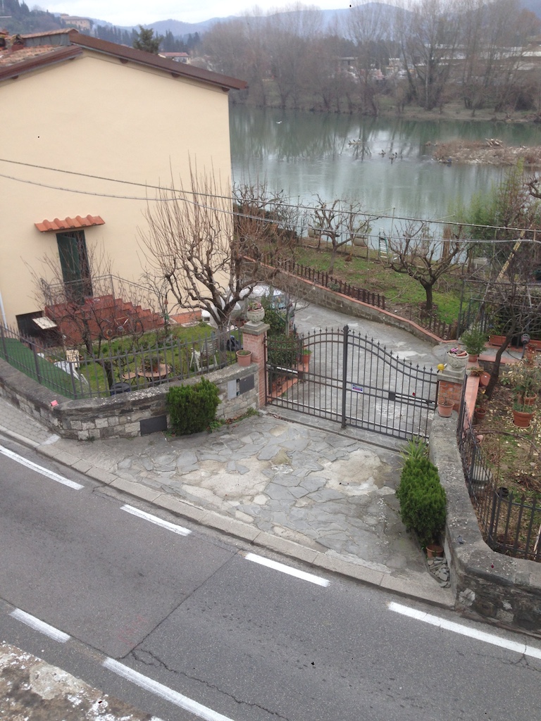

Ecco l'area ricreata nella realtà'....
355,04 KB
194,29 KB
185,45 KB
Marco
MarcoG
Messaggi: 670
Città: fiesole

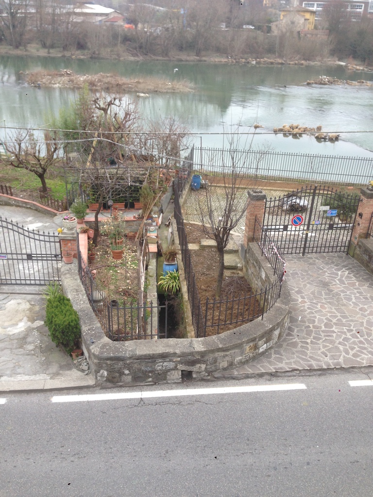

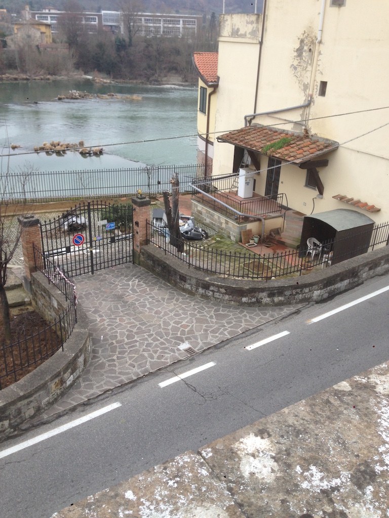

#309 Messaggio da MarcoG »
Ops ...scusate !
ecco la realtà'!
380,58 KB
358,79 KB

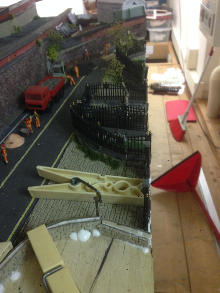

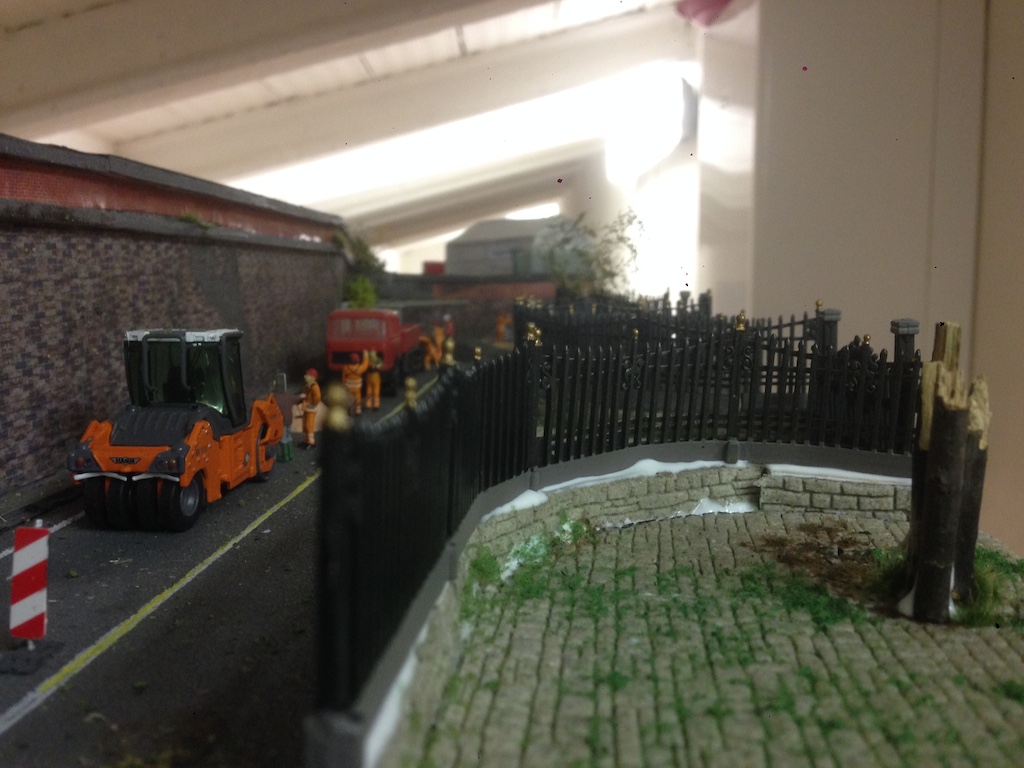

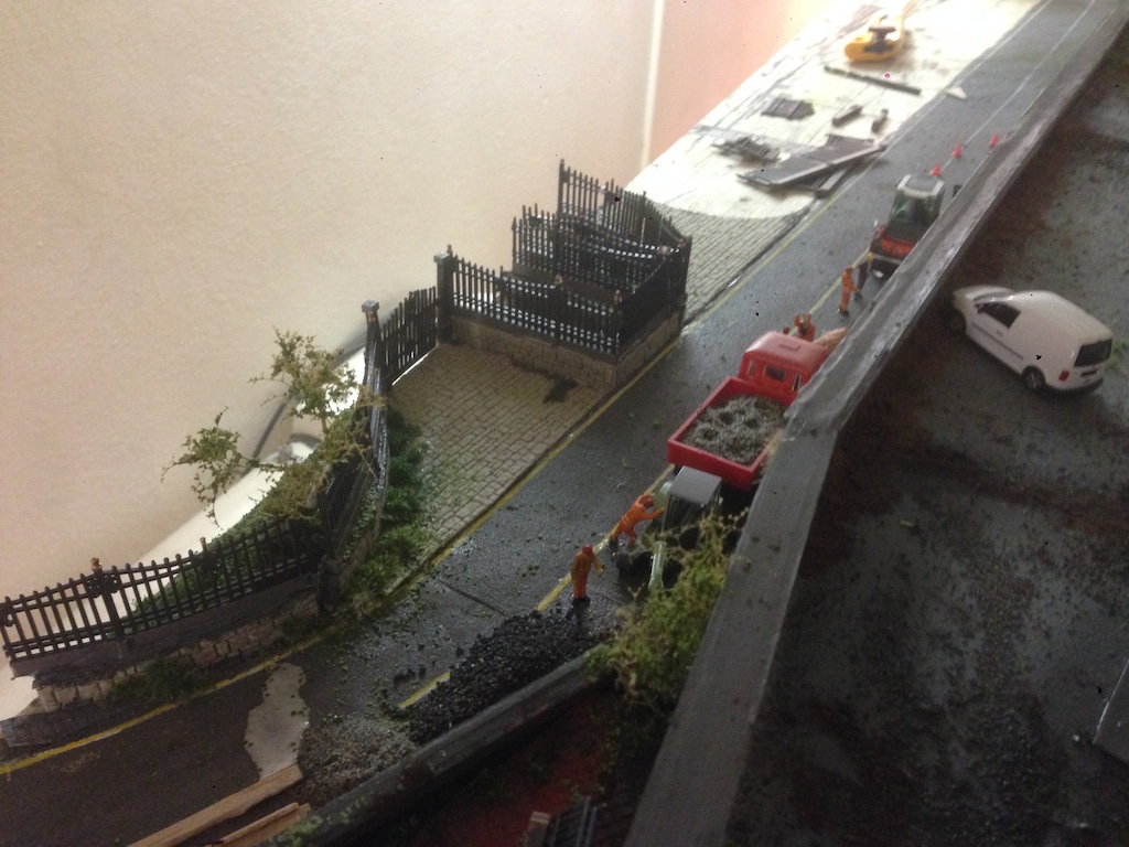

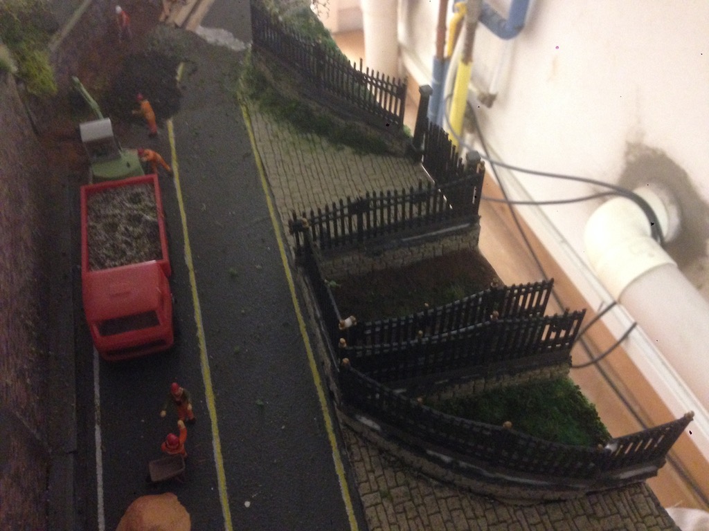

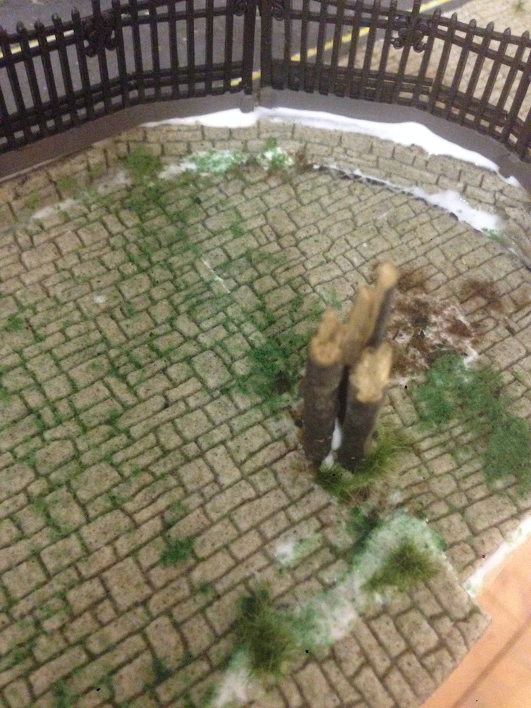

Cari amici ,continuano i lavori sulla via Aretina-
I giardinetti con inferriate e pavimentazione in pietra sono quasi ultimati-
ecco un po' di aggiornamenti!
Marco
MarcoG
Messaggi: 670
Città: fiesole
#312 Messaggio da MarcoG »
239,72 KB
252,45 KB
270,81 KB
Marco

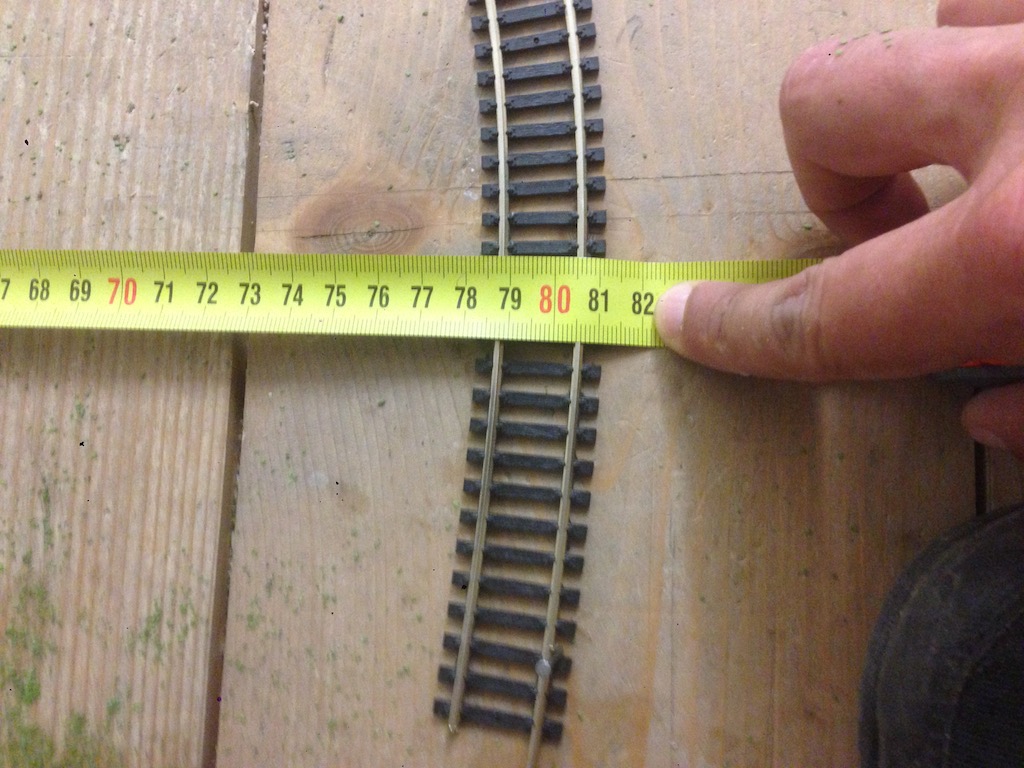

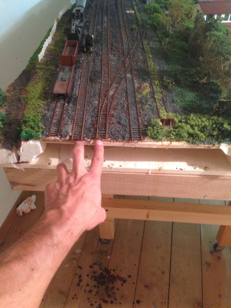

Mentre la colla vinilica si stava essiccando ho fatto delle prove riguardo i moduli A e B che chiuderanno il circuito.
Differentemente a quanto pensavo il modulo B (quello sulla DX lato caldaia) dara' meno problemi credo.
Mi era stato consigliato dal grande Criss Amon di stare su un raggio di 60cm,purtroppo in questo primo test ho verificato che il raggio sarebbe di 40cm-
purtroppo la caldaia "incombe" e lo spazio e' veramente risicato-
Di sotto qualche scatto delle prove sperando siano chiare

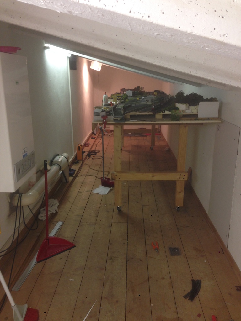

#317 Messaggio da MarcoG »
195,67 KB
In questa foto si vede il lato caldaia-
il modulo B sara' posizionato qui.
La larghezza rimarra' di 1,08m (come il modulo "0",ovvero il plastico,in lunghezza potrei arrivare
a 1,20M
secondo voi un raggio di 40cm sara' sufficiente a non avere problemi per la circolazione dei rotabili?
Marco

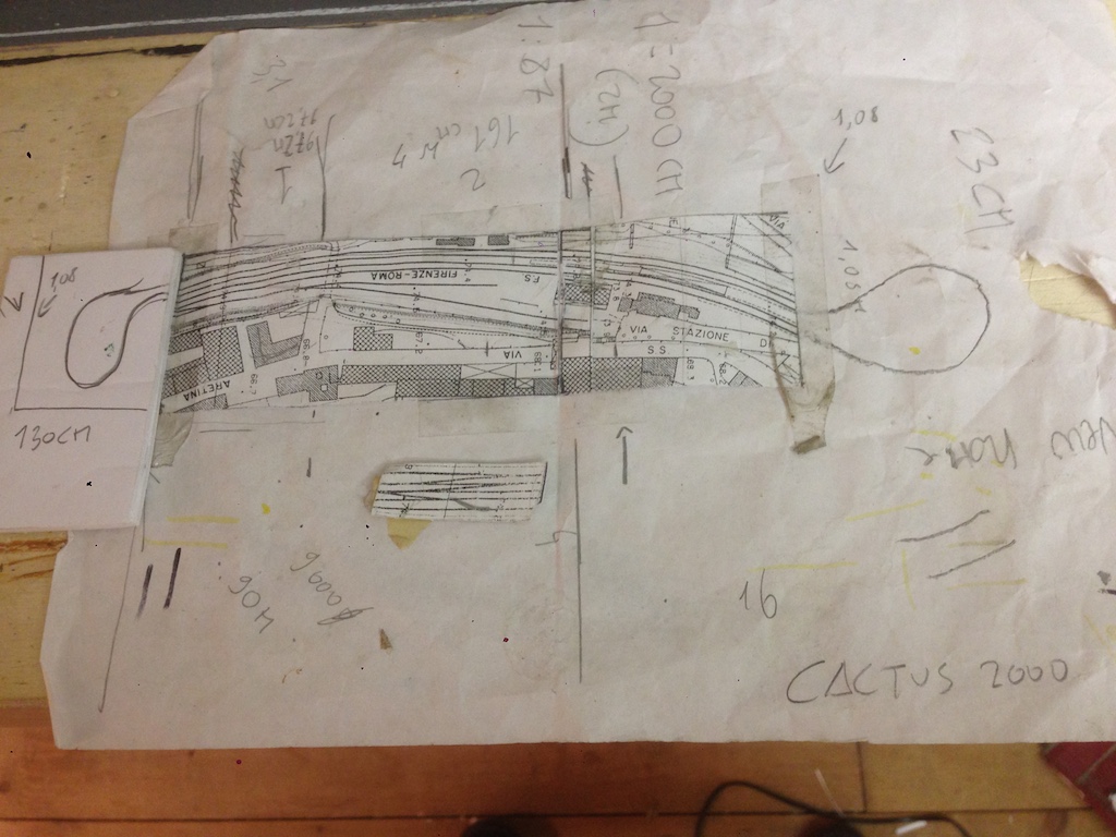

Nella piccola mappa 1:2000 ecco il plastico con uno schizzo dei moduli A e B ai lati.
237,1 KB

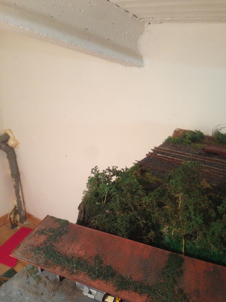

ecco un 'altra foto dello spazio del modulo A
246,97 KB

#325 Messaggio da C_A »
Rispondo secondo la mia esperienza (altri forse non saranno d'accordo). Consiglio di portare il raggio a 43 cm, seguendo in gran parte il criterio e la geometria LIMA del 1970. A questo punto per la maggior parte dei rotabili non ci saranno problemi, a meno che non abbiano le carenature sui fianchi dei carrelli come l' Ale 601 di LIMA (raggio minimo 60 cm) o il TEE svizzero sempre di LIMA (raggio minimo 200 cm). Penso che 6 cm a disposizione li trovi. Paradossalmente, temo che i rotabili che soffriranno di più sono i cardanici a interperno molto lungo, ma in genere i cardanici: apparentemente vanno bene, ma ho l'impressione che il giunto carcanico sarà costretto a lavorare molto. Tuttavia ricordo che 40 cm era il raggio minimo previsto dalla Rivarossi degli anni settanta.
Per concludere, vedi se ti è possibile di portare il raggio a 43, e come stai facendo, sempre un raccordo dritto prima di invertire il verso della curva.
Fammi sapere!!!
Ciao!!! :smile:
