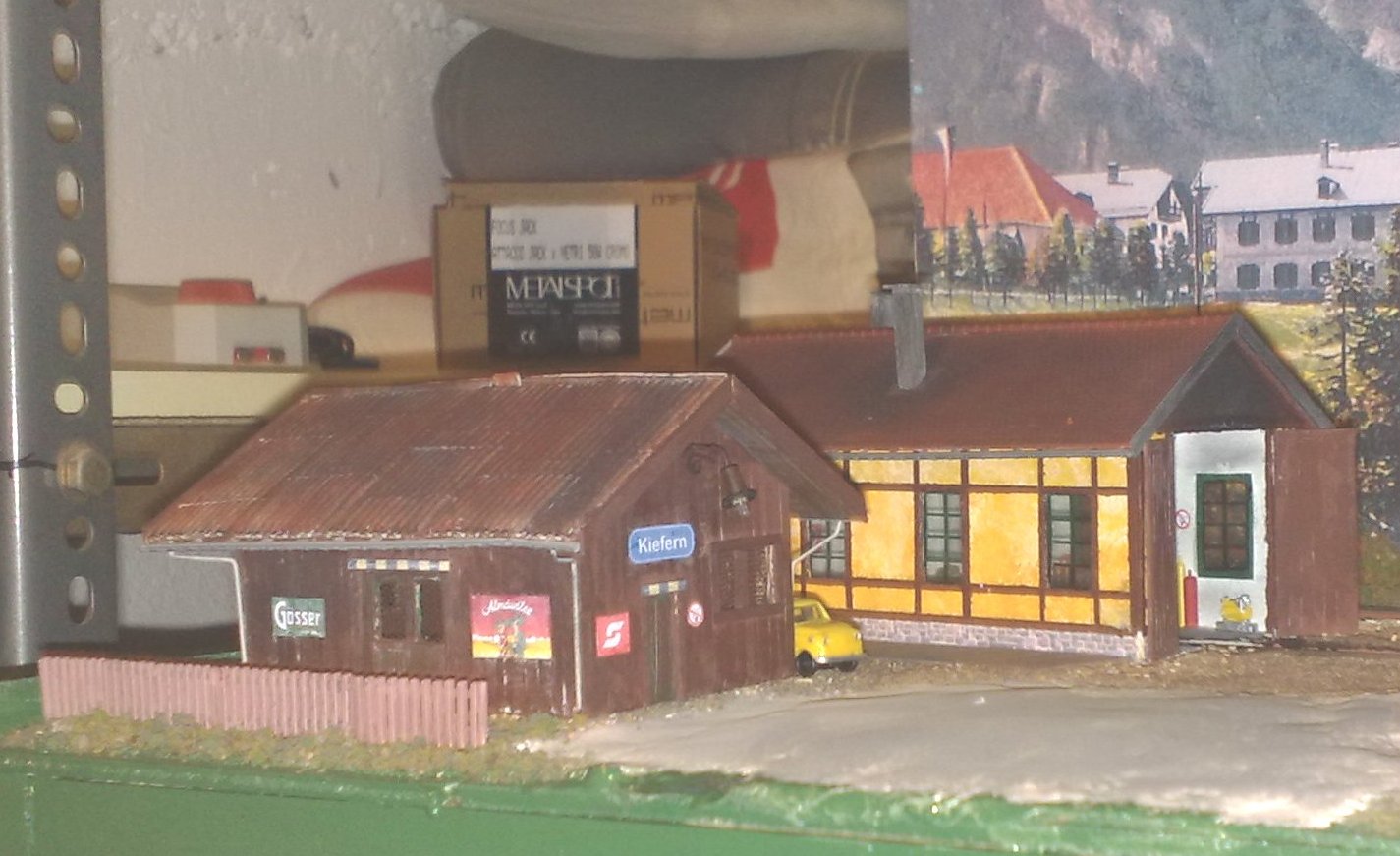

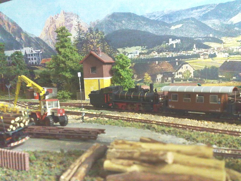

parliamo ora della rimessa.

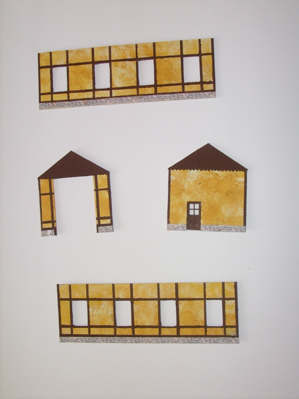

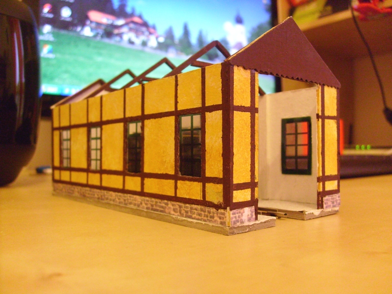

per la sua costruzione mi sono affidato ad un disegno trovato in rete e ad alla foto di una rimessa vera, quella di Ybbsitz in Austria su una linea per ora chiusa.
11,71 KB
per prova ho disegnato la rimessa su normale foglio A4, poi l'ho riportata su cartone da 1,5 mm ricavato dal fondo un calendario...
241,83 KB
265,6 KB
le nervature in legno le ho realizzate a mano con un pennello fino, mascherando le parti da dipingere con lo scoth di carta.
la porta posteriore è avanzata da qualche kit mentre il muretto alla base è unasmeplcie stampata di carta che imita appunto un muro di pietre.
la parte superiore una triangolo di carta A4 ritagliato in coda a modi seghetto.
ho preparato le finestre con paint, poi le ho girate ad un amico che ringrazio, che me le ha modificate con Illustrator ed in seguito ho fatto stampare il file in un centro copie su acetato con un plotter.
tagliate a misura le ho incollate all'interno.
se qualcuno vuole il file lo posso mandare via mail

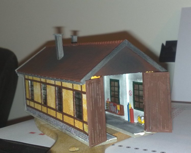

ho creato semrpe con del cartone il basamento, con l'apposito spazio per infilarci il binario ed ho assemblato le parti
282,93 KB
le travi del tetto sono listelli di legno presi all' OBI
fatte le varie prove o messo il tetto, ricavato da una lastrina Kibri...per il tetto dei miei edifici ho utilizzato quasi sempre lastrine commerciali.
le grondaie sono Auhagen così come i canali di scolo, ovviamente ricolorate.
i camini sono di legno e la bordatura frontale è di listelli di legno.
le porte sono in cartone.
solito invecchiamento con polvere di gessetto nero.
spruzzatura finale con spray trasparente opaco della maimeri.
l'interno è stato vericiato in bianco ed anche lui invecchiato con polveri.

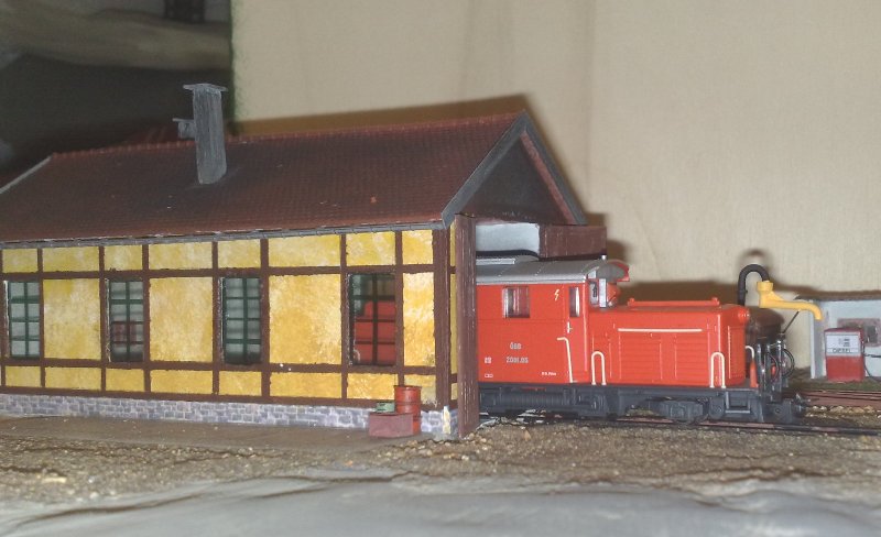

in più vi ho inserito dei bidoni ed attrezzature varie tra cui una spece di banco di lavoro autocostruito..ma penso che nn si veda nelle foto e dal vero bisogna proprio metterci dentro il becco per poterlo notare.
eccola qui..
58,96 KB
58,38 KB
67,87 KB
all'interno c'è anche un faretto della Viessmann per l'illuminazione...non ancora operativo. ...devo collegare i fili :cool:
ciao a tutti..a presto

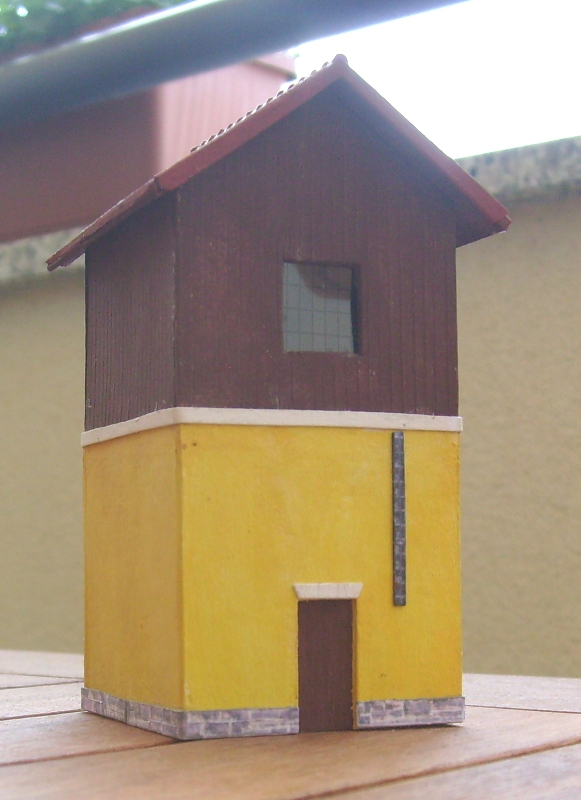

continuado a parlare di edifici presenti nel mio modulo, mostro ora la cisterna idrica..la wasserhaus.
ho scoperto per caso un sito che vende kit in cartoncino, a pagamento, ma alcuni scaricabili gratis per prova; il sito si chiama Gleimo.
tra quelli scaricabili gratisi ci sono alcune cose interessanti, tra cui una stazione, un deposito con cisterna ed una cisterna vera e propria ed un magazzino, il tutto tipico austriaco.
edifici di questo tipo sono presenti di sicuro anche in altre aree del vecchio Impero, anche in italia.
eccola
http://www.gleimo.de/download/012011/dl012011.php
c'è anche per la scala TT ed N.
ho optato per quella in scala TT , in quanto foto viste in rete di cisterne vere su linee ad scartamento ridotto era di sicuro più proporzionata.
stampato il disegno su carta normale, ho preso le misure e l'ho ricostruita io con il solito cartone da 1,5.
il tetto è la solita lastrina Kibri
chi vuole invece può stampare direttamente le parti su carta spessa e piegare ed incollare il kit

come forse ho già detto, per me il tutto è un gioco, quindi non sono a cacciadella perfezioen assoluta.
cerco di creare qualcosa che al colpo d'occhio dia " l'idea" dei luoghi veri.

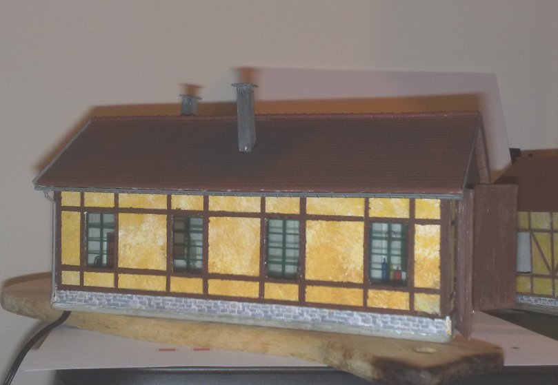

sono tornato dalle vacanze e nella passata settimana, che ero ancora in ferie, ho potuto un pò proseguire con la costruzione del nuovo modulo.

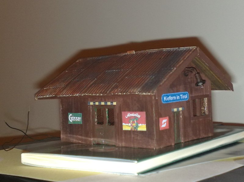

ora però torno a parlare degli edifici (non ne mancano molti tranquilli :grin: ) e per la precisione ora parliamo del magazzino.
questo:
63,12 KB
i materiali usati sono cartone e legnetti vari.
il cartone l'ho recuperato al lavoro ed era un rettangolino tipo 15x30, di quelli marroni con all'interno l'anima ondulata, spesso circa 0,3 mm.
era inserito come imballo in una scatola di una scheda elettronica!
il punto di partenza è sempre lo stesso...
http://www.gleimo.de/download/022011/dl022011mb.php
ho stampato le parti che mi interessavano, ho preso le misure e le ho riportate sul cartone, che poi ho ritagliato.
ho provveduto a fare delle incisioni che imitano le assi dopodichè ho assemblato tutto, colorato in marrone scuro e ripassato con le solite polveri di gessetto.
per il tetto, ho utilizzato un cartone più fine sul quale ho incollato pezzi quadrati di cartone ondulato, che proviene dalla scatola di una agenda.
i profili sui fronti sono di legnetto, le grondai sono Auhagen ed i canali sono filo di acciaio fine.
i portoni sono sempre di cartone inciso e la grata è un tulle dipinto di verde.
eccolo in opera..
i cartelli vari e pubblicità sono fatti presi da internet e ridimensionati in word.
il lampione è Brawa
175,34 KB
non è di certo un capolavoro, ma penso che renda l'idea :smile:
prossimamente la chiesetta...poi basta case e casette varie [:I]
Alessio

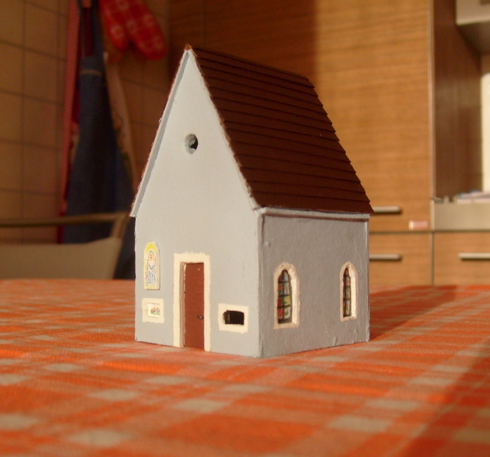

vi descrivo in breve la chiesetta..ma non vedo l'ora di mostrarvi i lavori di avanzamento del secondo modulo ... :cool:
la chiesettina si ispira alle varie cappellete votive che capita di incontrare in montagna.
io ho preso spunto da costruzioni che ho fotografato durante le vacanza in Alto Adige, oppure qualcosa visto sul web
i materiali sono cartone, strisce di legno per il tetto.
le fienstre sono di carta, disegnate e decorate a matita..vorrebbero imitare delle vetrate..
la maniglia sulla porta è un pezzetto di graffetta.
l'affresco è orribile...l'ho disegnato io per prova a mano..poi mi faceva ridere all'ora l'ho lasciato[:I]
273,87 KB
ho copiato un pò da questa cappellina lungo la linea della Ybbstalbahn, in
Austria
238,78 KB

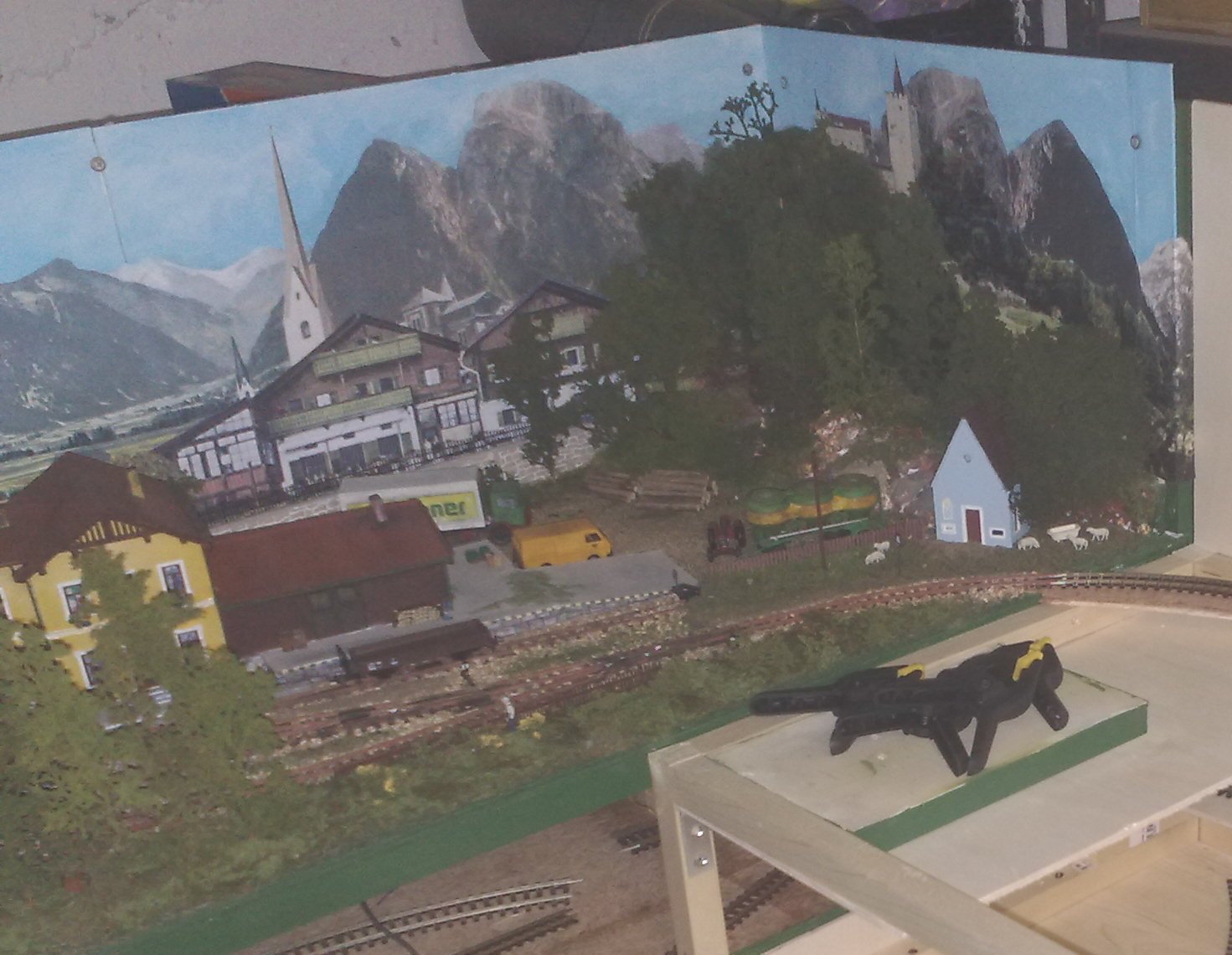

e con questa foto, inizio a far vedere anche un anticipo del nuovo modulo :geek: :geek: :geek: :grin: :grin: :grin:
221,19 KB

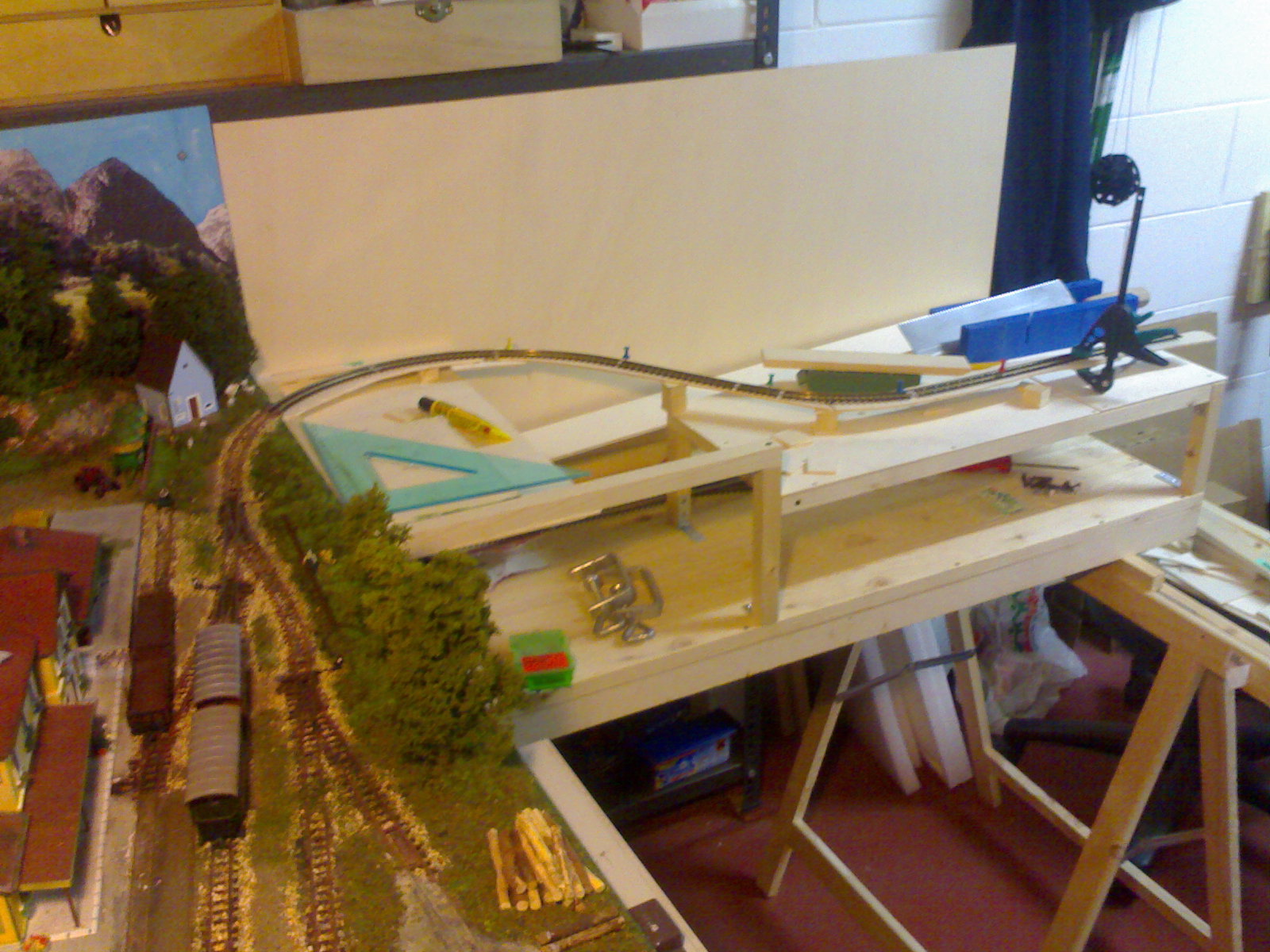

eccolo...
360,33 KB
nel frattempo la struttura è stata colorata in verdone con la pittura da esterni per persiane, come l'altro, ed ha già cambiato aspetto.
adesso però mi serve un grosso aiuto...
volendo creare dei rilievi, ho visto che alcuni utilizzano un materiale da edilizia tipo polistirolo, ma un pò spugnoso e lavorabile facilmente.
cos'è?
come si chiama?
grazie :cool:
Alessio

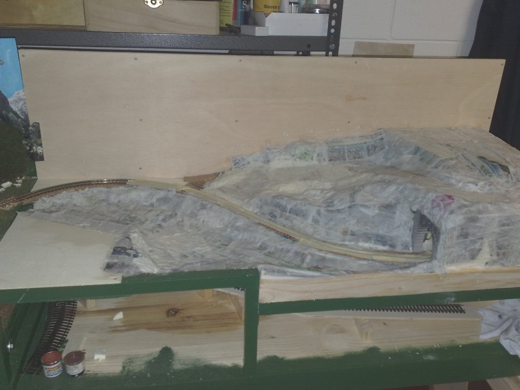

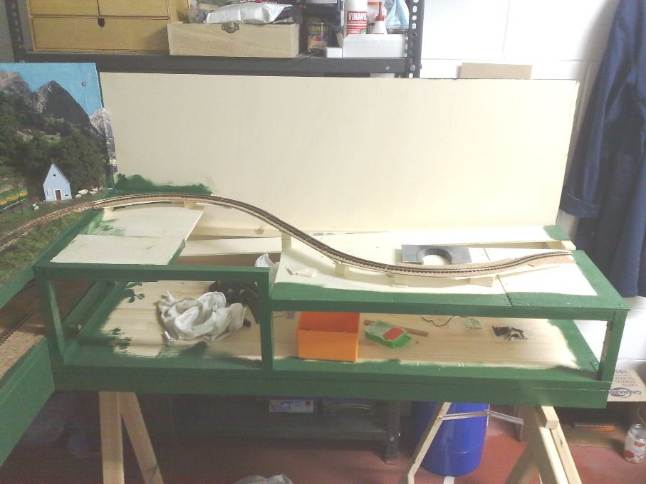

ciao a tutti
questo mese ho avuto poco tempo e quindi i lavori sono ancora più o meno allo stesso punto dell'ultimo mio post.
unica cosa ho provveduto a dipingere di verde il telaio, come l'altro modulo.
92,11 KB
la linea scende ed entrerà in un breve tunnel, per nascondere alla vista un tratto troppo acclive.

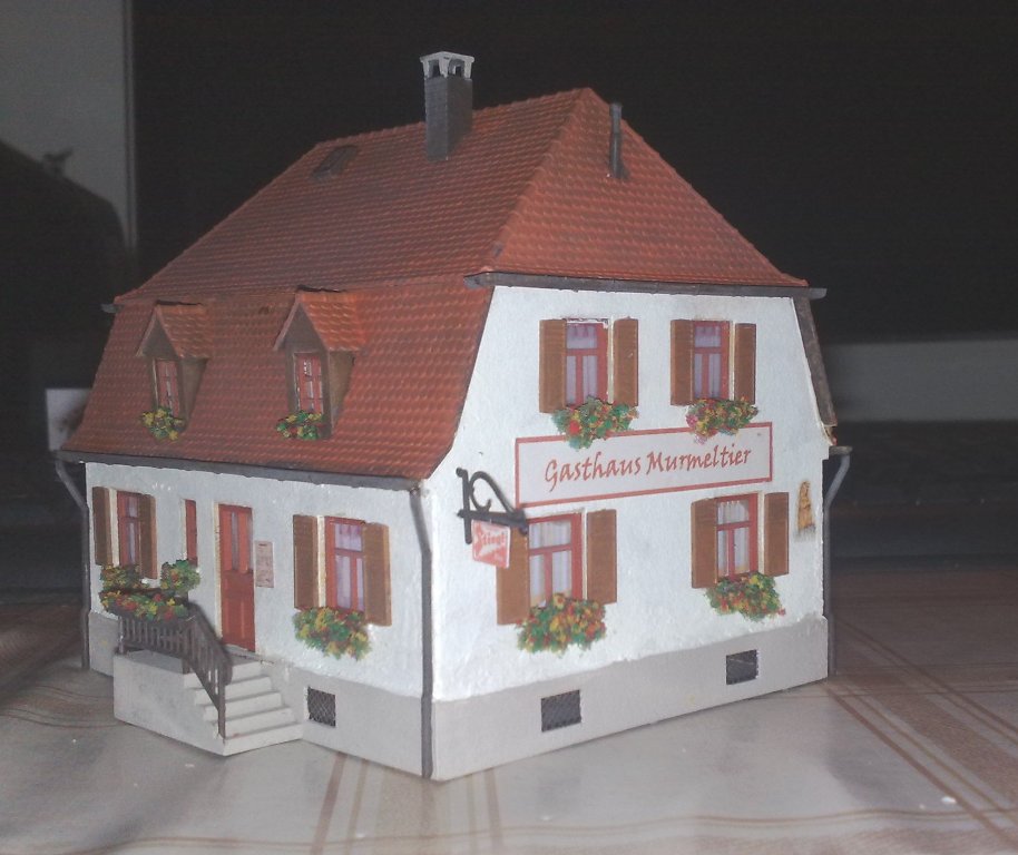

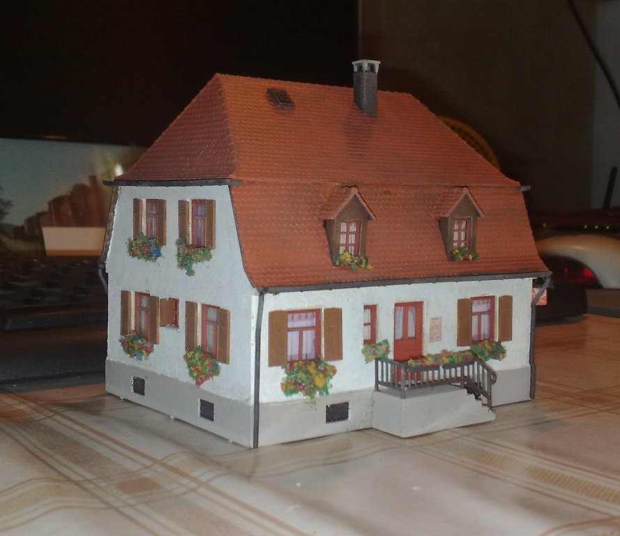

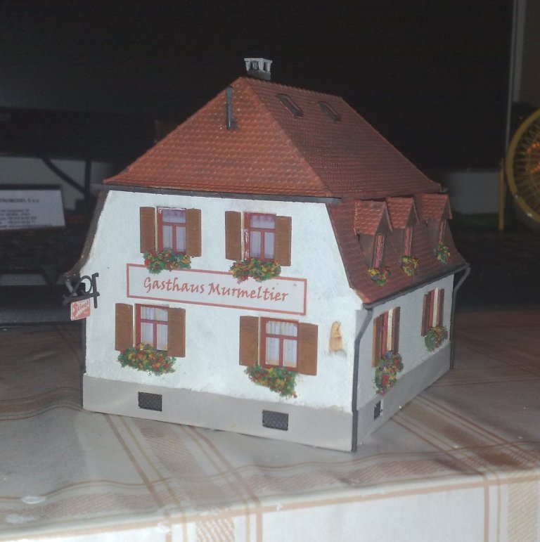

in alcuni sprazzi di tempo libero ho però potuto portare avanti un vecchio kit comprato usato a suo tempo, già in parte montato, e che troverà posto nel modulo.
si tratta del Kibri 8166, che è una villa ma che io ho trasformato in albergo.
eccolo qui, il "Gasthaus Murmeltier" (locanda marmotta) , con poche camere ed un clima tranquillo e familiare..
91,91 KB
95,05 KB
79,28 KB
l'edificio è stato in parte ricoperto con lo stucco per carrozzieri e poi carteggiato e colorato in bianco e grigio per la parte bassa.
le tende all'interno sono salvate da un catalogo di tende vere trovato in rete.
il nome della locanda è fatto con paint.
il cartello della birra è preso da internet e stampato su carta spessa. ho stampato 2 cartelli poi incollati tra di loro.
il sostegno è di Auhagen ed il cartello è incolato con una colla Bostik (tipo Atttak).
i fiori alle finestre erano già presenti nel Kit
leggendo poi stamattina la discussione sulle decals, mi è venuto in mente che ho in casa della carta trapsarente per decals..quindi ho csrcato in rete un bel disegno di una marmotta ed ho pensato a quei disegni che si trovano sui muri delle case di montagna...
ed il gioco è fatto.
com'è?
Alessio

oggi ho avuto modo di andre avanti e parecchio...
ho rivestito tutto cercando di modellare un paesaggio di montagna..
100,32 KB
ho utilizzato un pò di tutto..
la collina a destra è fatta con polipan a pezzi mentre la parte centrale e fatta con una zanzariera.
ho fatto una miscela di vinavil, acqua e gesso scagliola e ho poi ricoperto il tutto con carta appallottolata e a pezzi, presi da dei cataloghi della tecnocasa....
alla fine ho dato una ulteriore copertura con carta scottex ed una mistura di acqua e gesso (il vinavil era finito..)
ho anche creato una strada sagomando un pezzo di cartone..
quando asciuga vedremo come è venuto
Alessio
