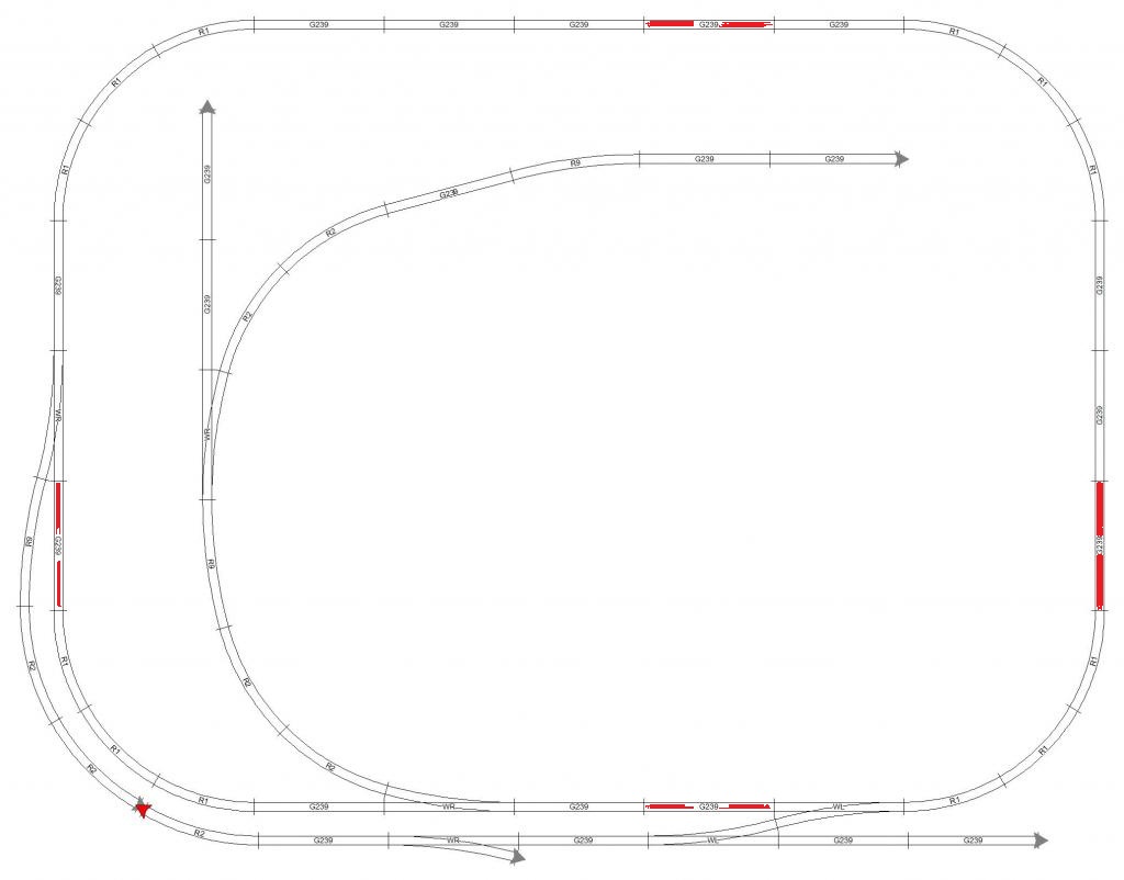

salve a tutti io volevo rappresentare tutto il tracciato con scarm...non so di che marca sono i binari quindi sono riuscito a fare questo ma come potete vedere non mi torna l'ulitmo pezzo
qulache aiutino?

Il problema è proprio la marca ignota, comunque per avere un idea ci siamo, ma le curve nel tracciato haccette sono tutte uguali[?] nel disegno hai un tratto con curvature diverse, [8]
Spero che quelle in tuo possesso abbiano un raggio maggiore di quelle riprodotte con scarm, con raggi R1 e R2 ci puoi far girare solo convogli corti, le elettromotrici sei costretto ad evitarle, considera che io ho i Geoline con Raggio più stretto R3 ed è molto preciso :wink:
Comunque tutto è relativo hai gusti che abbiamo, se ti piacciono le loco + carrozze non troppo lunghe non avrai problemi, a me siccome piacciono anche le elettromotrici sono stato costretto a rivendere i vecchi lima che avevo da quando ero piccolo e comprare dei nuovi con raggi accettabili :wink:
Ciao Massimiliano :cool:
io nel mio plastico ho curve r1 r2 e compensazione (credo che sia r9) e per ora non mi ha dato problemi ho pulito anche le ruote alla motrice a tutta velocità max in curva r1 va da dio con 4 carrozze attaccate
Meglio cosi, perfetto :cool: quindi utilizzi loco + carrozze, non ci sono problemi :cool: :cool: Massimiliano :cool:
qulache aiutino?
Non ti torna no.
Dalla mia conoscenza di Scarm ho visto che hai utilizzato i binari Piko (almeno le sigle degli elementi sono quelle) per cui in corrispondenza delle curve R9 devi mettere dei dritti G230 ti ho segnato i pezzi da sostituire in rosso.
63 KB
la modifica l'ho fatta ad occhio appena posso provo con Scarm ma credo che dovresti riuscire a chiudere l'anello così.
Ora non so se i binari Hachette hanno questi dritti corti, dovrebbero essere leggermente più corti dei normali.
Spero di esserti stato d'aiuto, così puoi magari progettare con più dettagli il tuo plastico
Stanislao

ciao, come era già stato evendenziato in altre discussioni (mi pare ma non ne sono certo al 100%), i binari hacette hanno geometrie più simili solo ai vecchi lima nulla a che vedere con i nuovi hornby ne peco questo per certo..
nella libreria scarm non li vedo (i lima - intendo)!
:wink:

rispndo sia a Stanislao61 che a JackTrain sto provando ora su scarm il tracciato mi torna usando la marca frateschi H0...
