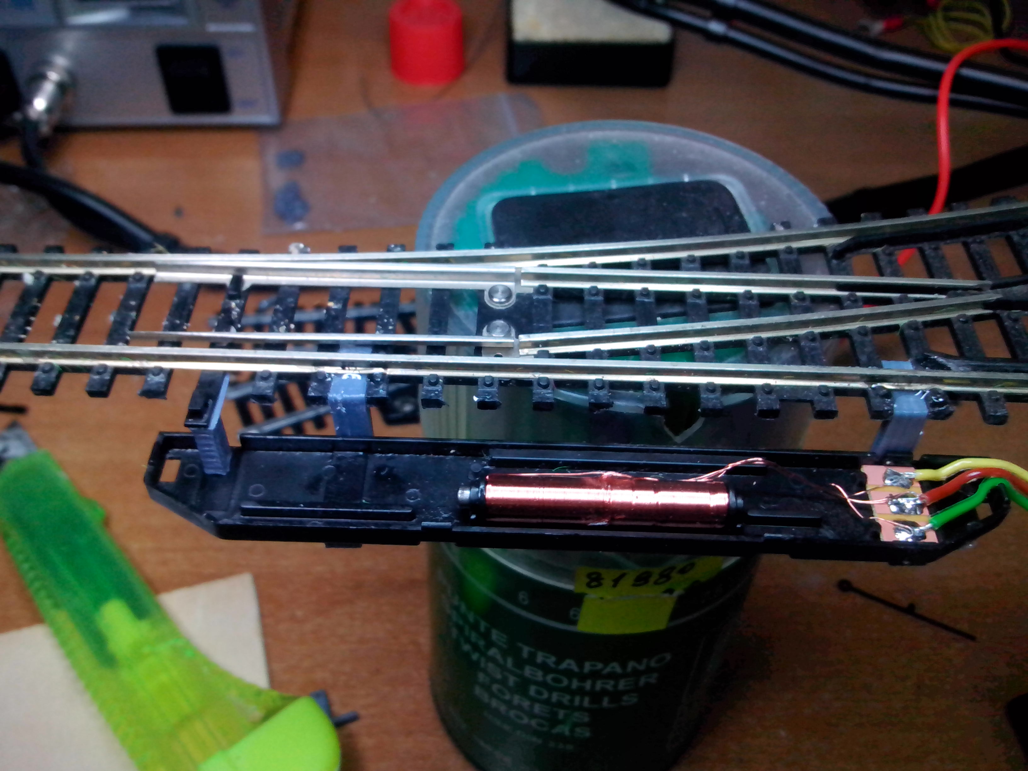

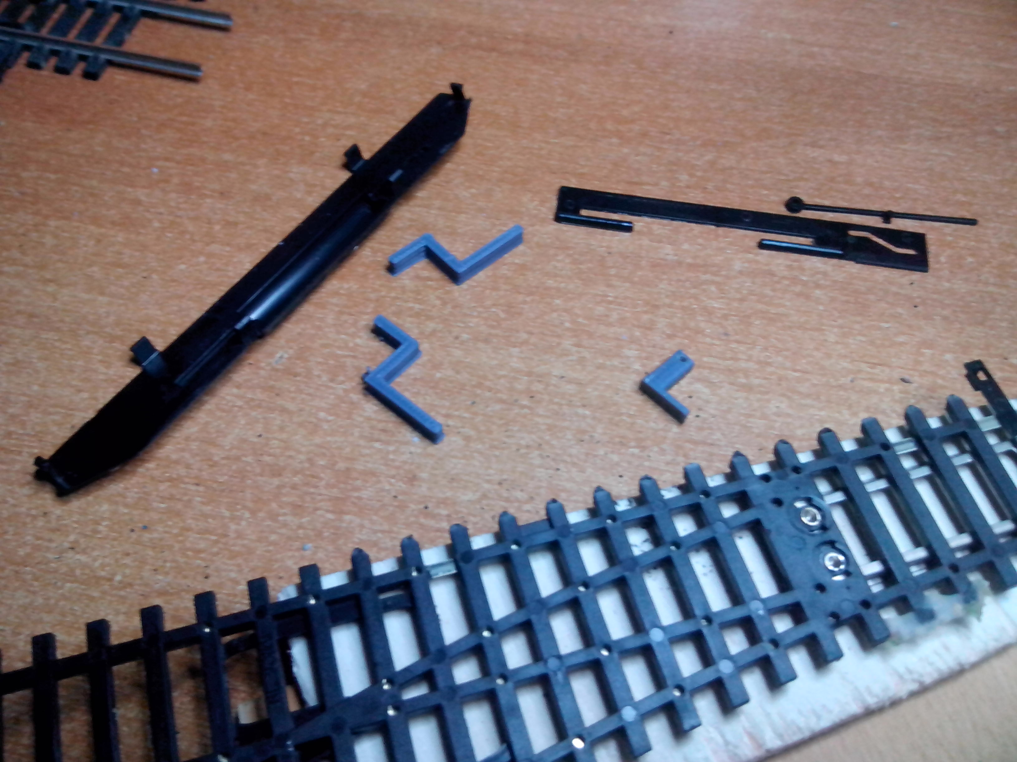

Vi propongo una soluzione che ho sperimentato con successo, da utilizzare per portare a scomparsa i motori di questi vecchi deviatoi roco. Per chi si diletta con stampanti 3D allego anche gli STL delle parti che mi sono disegnato e stampato con la mia Prusa. E' bastato smontare con delicatezza i componenti del motore, separare la cassa dalle traversine e rimuovere tra le traversine la plastica dei due punti dove collocare i ribassamenti. Un pò di Attak e anche la prolunga della leva degli aghi si fissa con facilità. Dopdichè, incollata ai ribassamenti anche la cassa motore, ritagliamo una tacca sul coperchio della cassa (il dettaglio manca nelle foto) per permette il movimento della prolunga aghi e rimontiamo il tutto. Il funzionamento riprende senza alcuna difficoltà e il livello del motore si ritrova un centimetro più in basso della posizione originale, permettendoci di far scompare l'antiestetico cassone in un foro praticato sul piano di appoggio. In caso di livello 1 la soluzione torna utile anche per continuare a consentire il passaggio di convogli al disotto, dato che l'ingombro sarà inferiore al centimetro. parti.rar (2,38 KB)
705,92 KB
703,66 KB

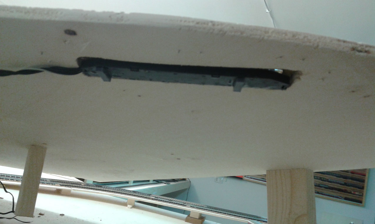

... ecco il dettaglio con la tacca sul coperchio della cassa motore che permette il movimento della prolunga del braccio guida aghi. La prossima foto sarà di come si presenta il montaggio in superficie

Io con questi motori ho risolto in maniera diversa ovvero li ho rovesciati ed incollati sotto le rotaie ed il pezzo di filo rigido che comanda il movimento aghi e' stato piegato a 90° e infilato al centro della traversina che muove gli aghi li ho cosi' da anni e tutto funziona perfettamente.

Ottima soluzione Franco, ma si tratterà come dici di quelli che hanno come ultima estremità di guida un tratto di filo rigido metallico, mentre in questo modello su cui ho lavorato ci sono solo parti plastiche (vedi prima foto) e quindi ho dovuto cercare una soluzione che continuasse a sfruttare il suo movimento originale.

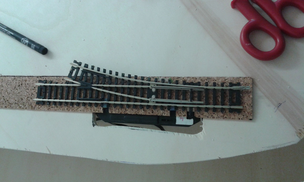

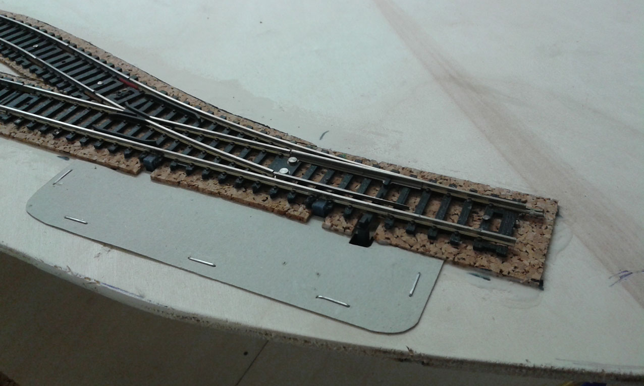

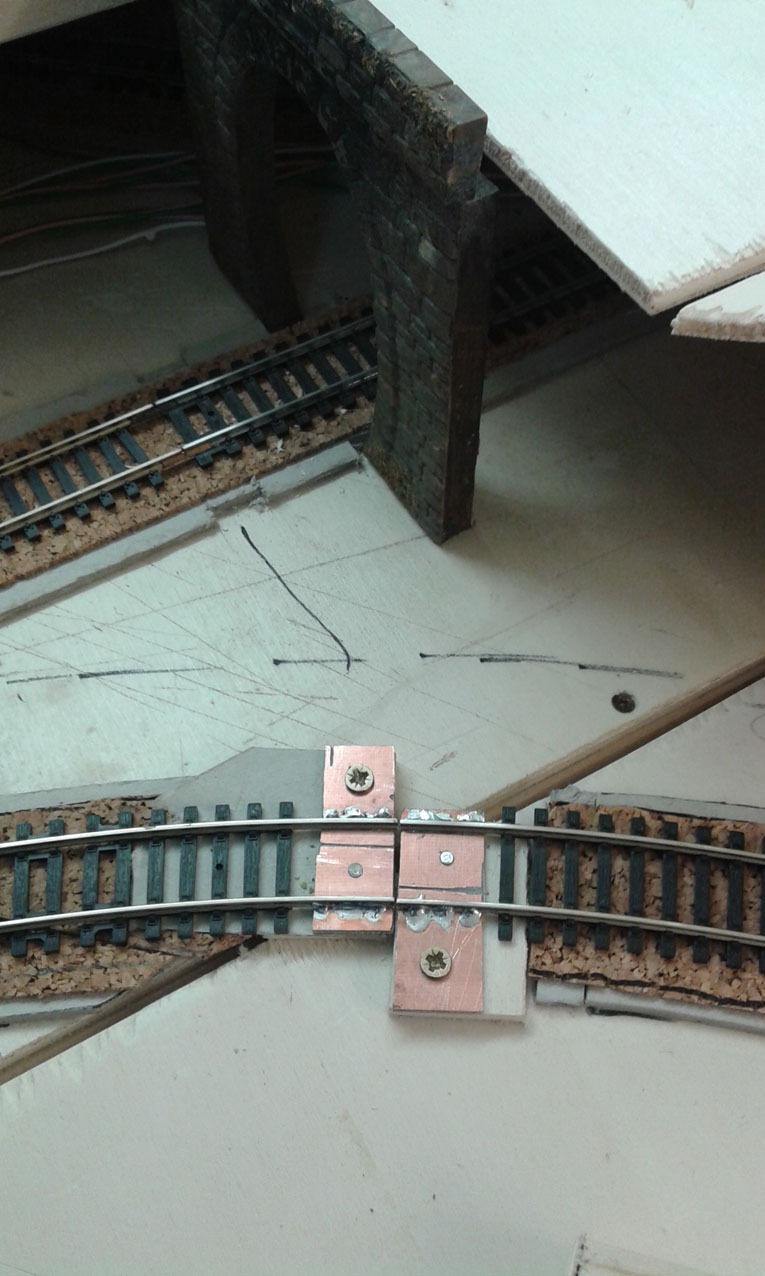

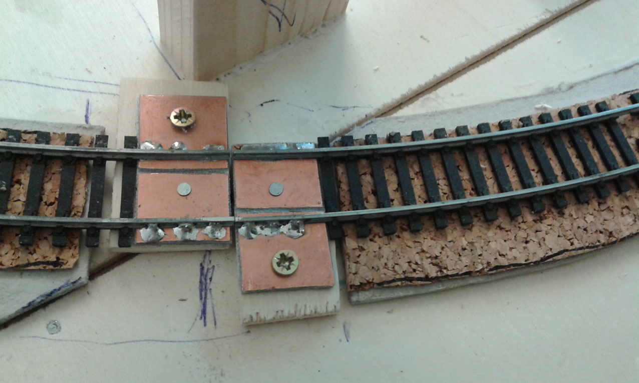

... intanto ho completato il montaggio dei due deviatoi su cui ho lavorato per interrare la cassa motore, ed ecco il risultato che devo dire mi soddisfa :smile:
141,38 KB
126,89 KB
161,18 KB
e nel frattempo collaudo le giunture realizzate per dividere i due moduli della mia "L"

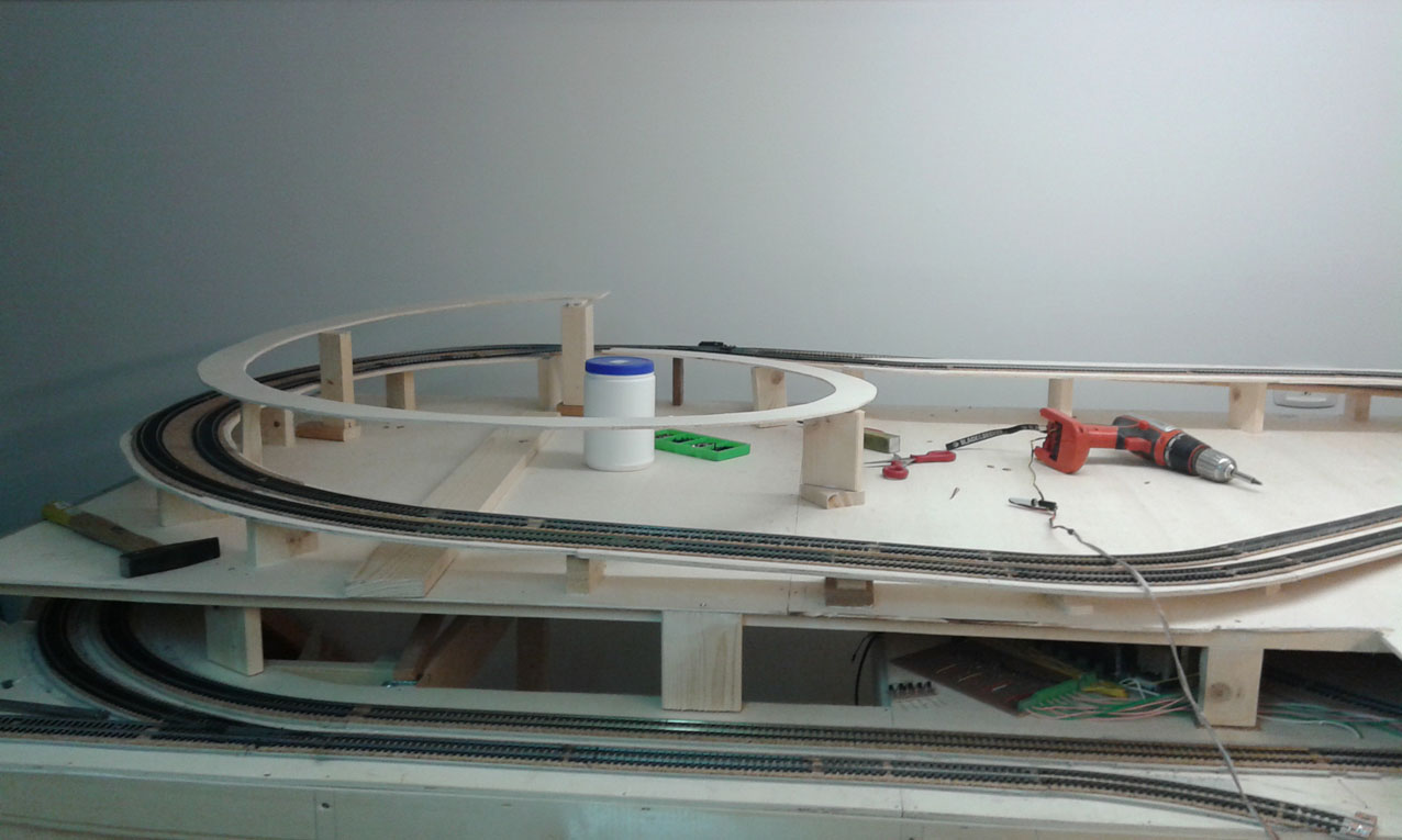

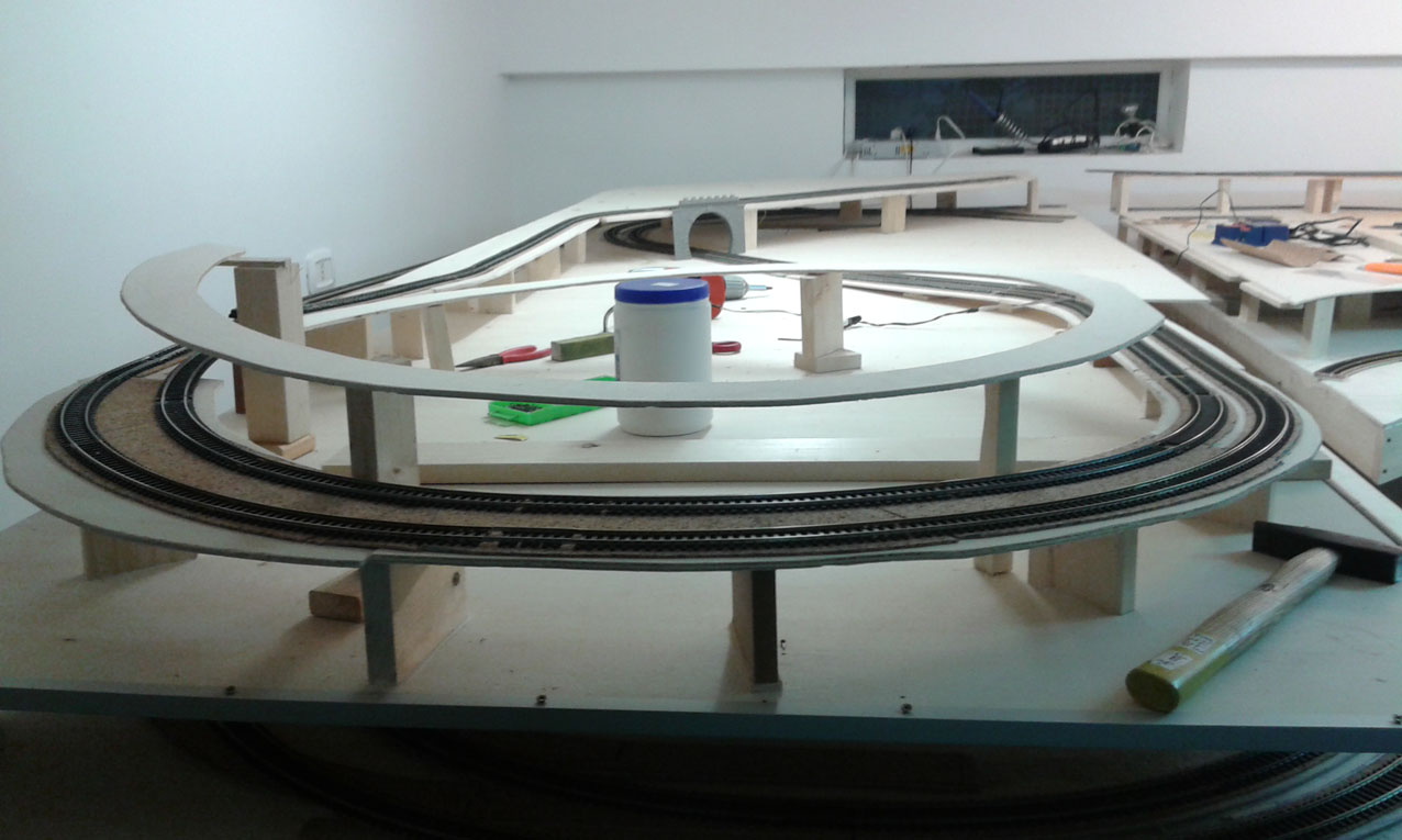

...IL PROSSIMO LAVORO
148,63 KB
142,02 KB

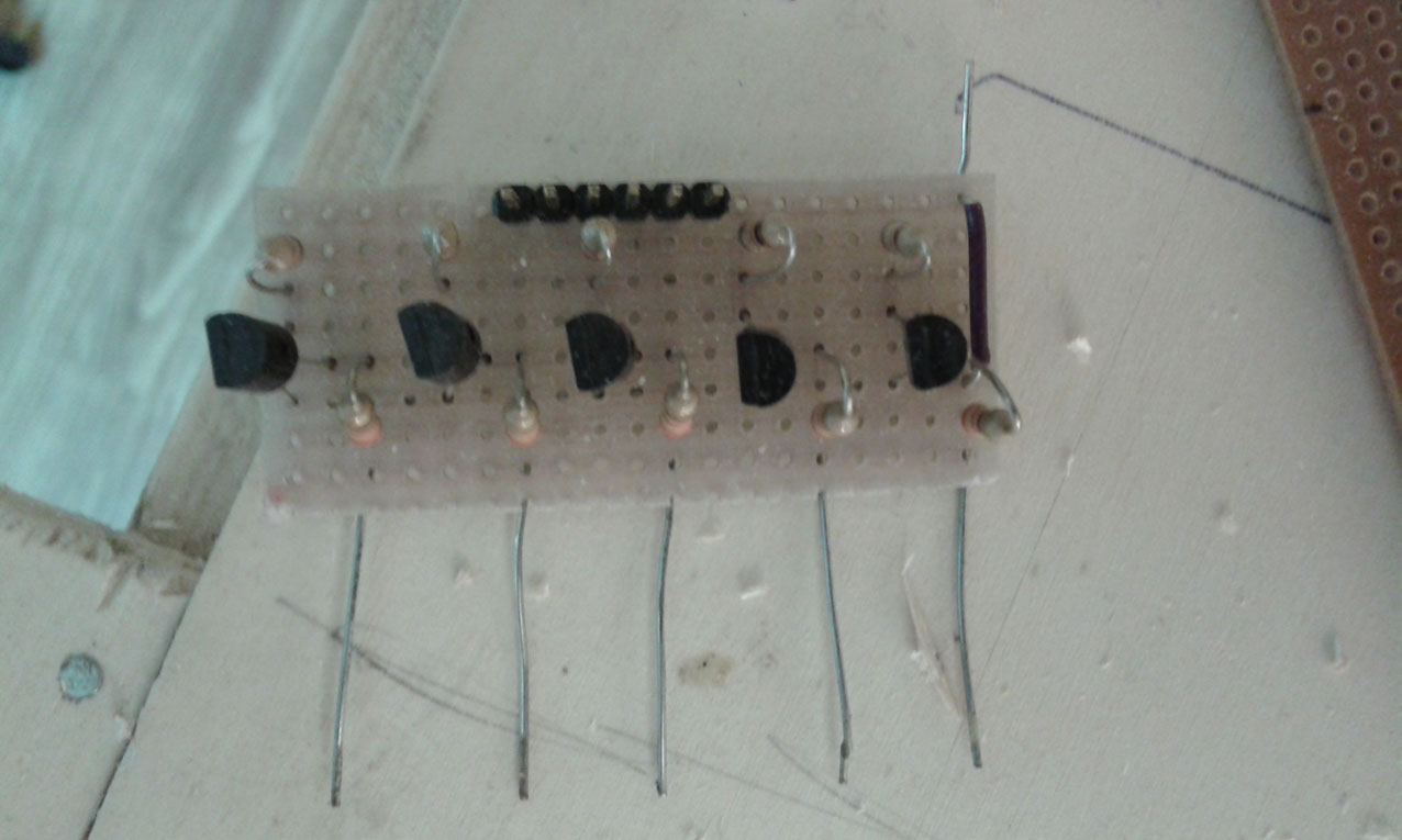

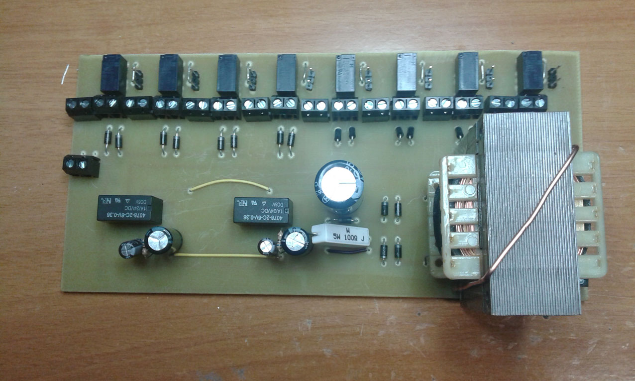

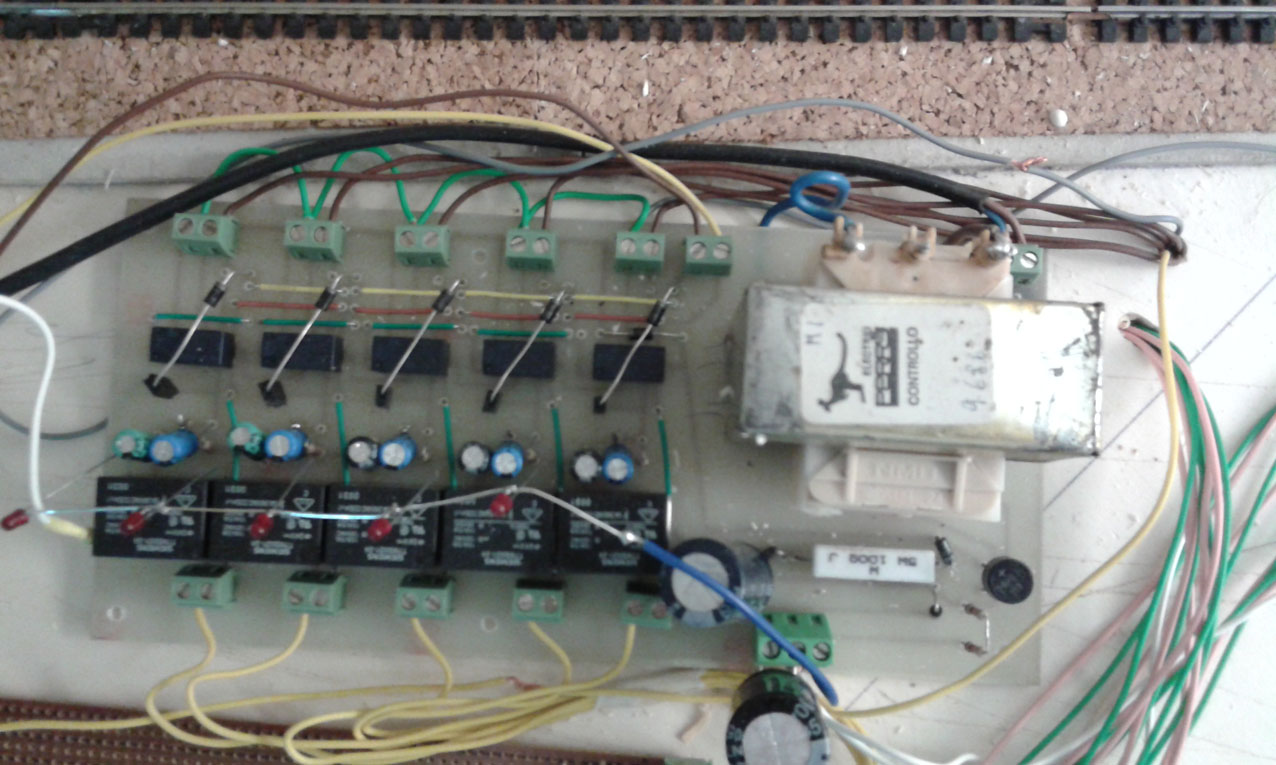

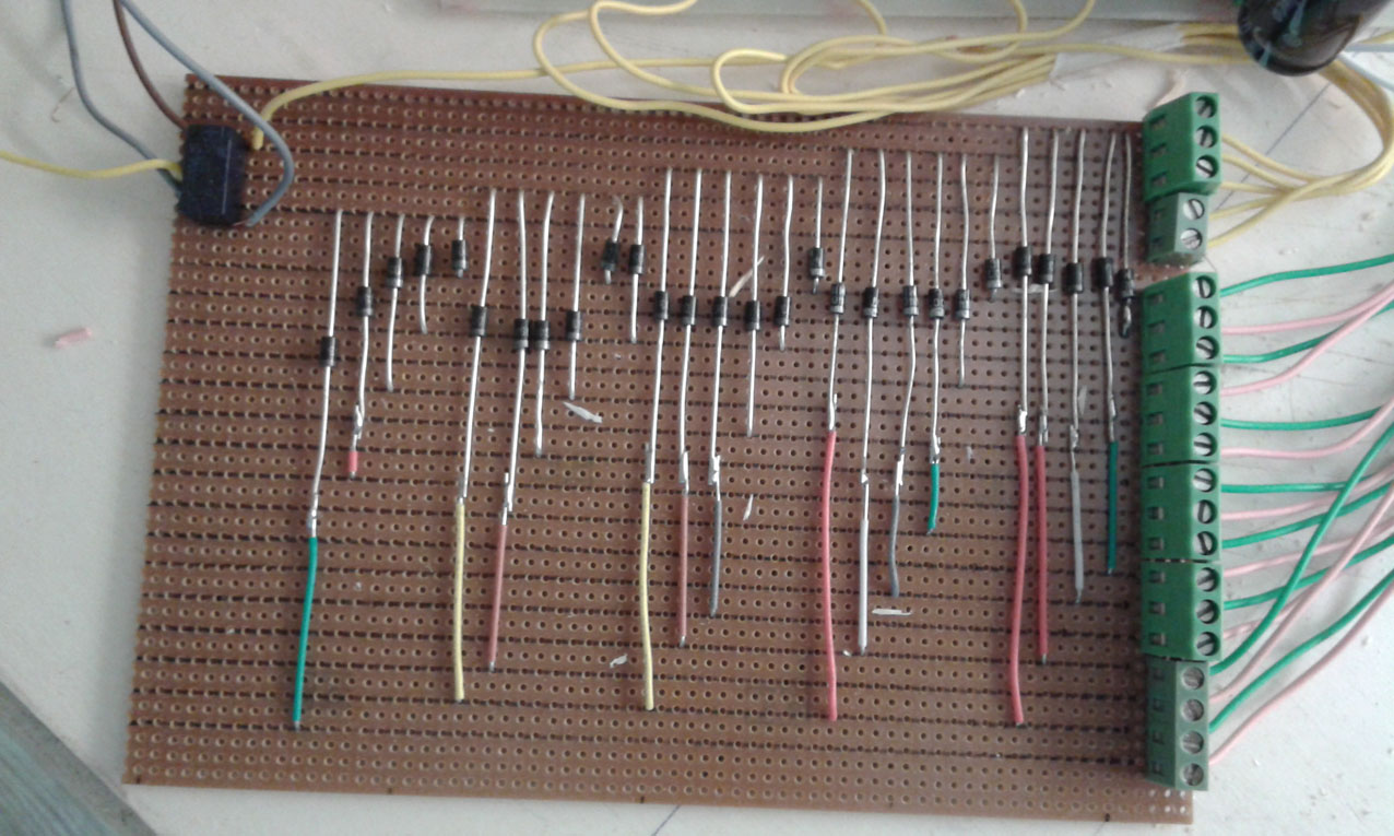

si prosegue ... ho già realizzato una centralina per la gestione semi automatica della stazione nascosta - ve la mostro
192,86 KB
che abbinata a questa matrice di diodi
224,55 KB
mi permette di selezionare un itinerario dove instradare il convoglio entrante e da cui (se presente) fare uscire un nuovo treno.
mi servirò poi di questo modulino per rilevare l'itinerario occupato
117,72 KB
intanto ho preparato un'altra unità di comando per i deviatoi a solenoide (quelli nascosti che non elaborerò) perché con i motori Conrad che intendo utilizzare sugli scambi a vista basteranno dei commutatori ON-ON
188,9 KB
in entrambi i casi ho sfruttato i ben noti principi di SCARICA CAPACITIVA - RELE' IMPULSIVO - RELE' COMMUTATORE BISTABILE

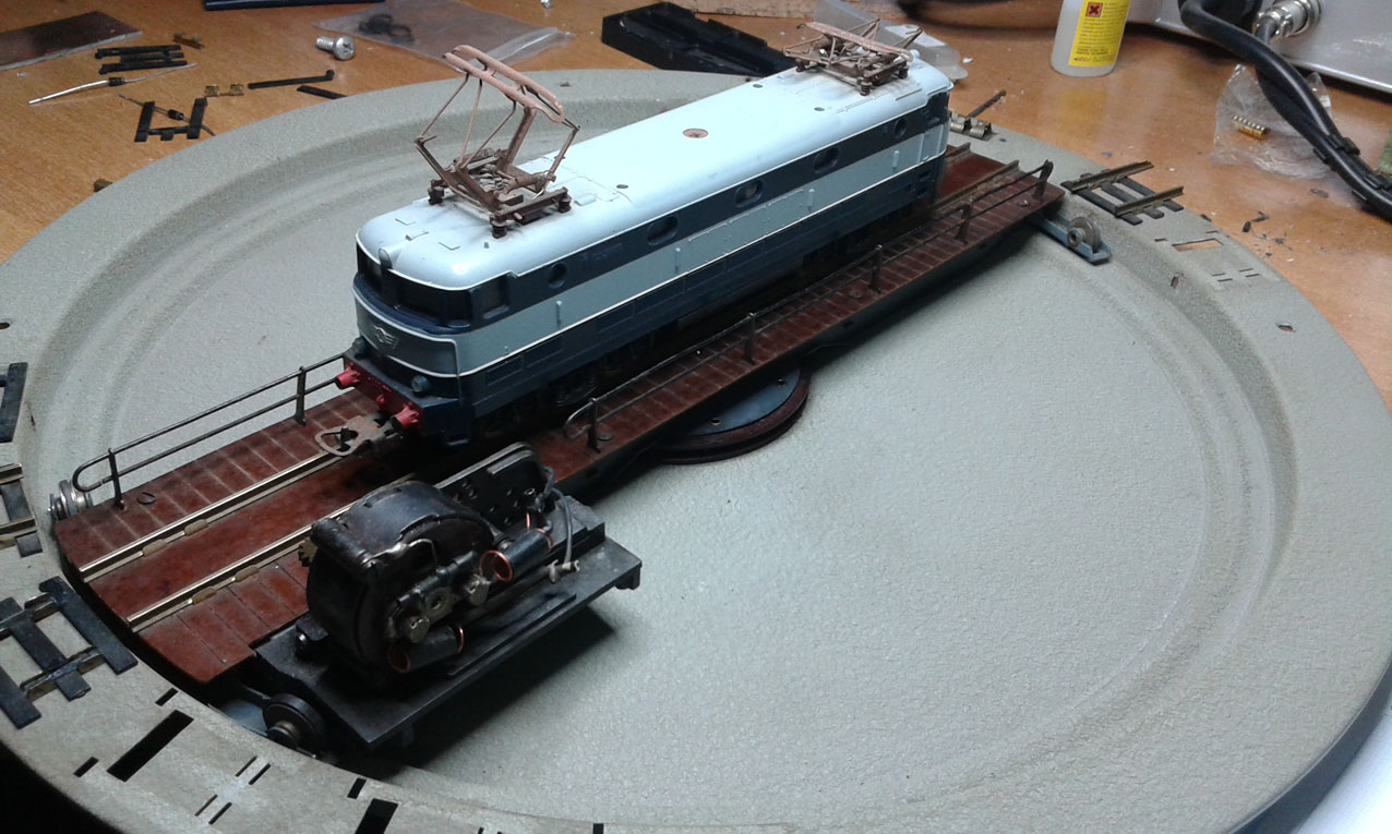

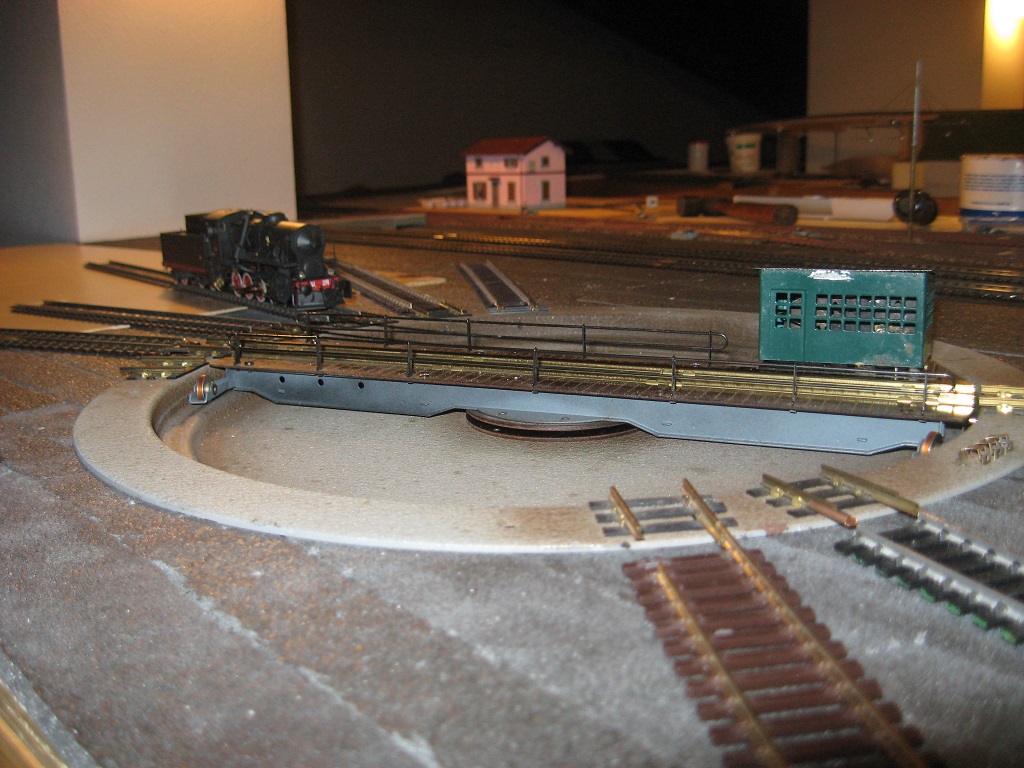

Buongiorno ragazzi - sto ripristinando questa piattaforma e non trovo immagini attendibili per ridisegnarmi la cabina - qualcuno può aiutarmi?
217,08 KB
Re: Il Plastico di Lorenzo
#45 Messaggio da dilan »
Ciao Lorenzo, è la vecchia piattaforma della Fleischman
304,32 KB
262,79 KB
Se vuoi posso indicarti le misure.
