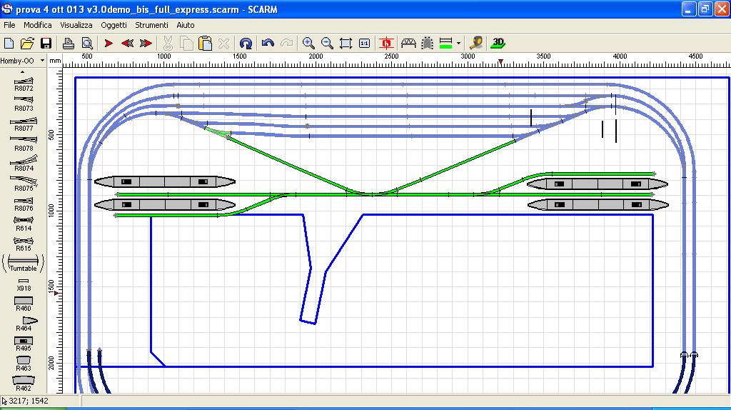

3° e ultimo messaggio notturno, da allegare ai due precedenti..
questo dovrebbe essere il banco di prova, 'in miniatura', dove iniziare a capire gli automatismi in digitale (retroazione, decoder scambi), piccolo piccolo ma a costi contenuti (credo e spero) [:I] :grin:
una semplice linea, con una stazione A e una B dove due/tre convogli reversibili si alternano in automatico (senza ricorrere a centrali costose, utilizzando il multitopo )..
isoltato elettricamente dal resto dell'impianto, ma con due aste di manovra che si collegano alla stazione nascosta, nel caso volessi far entrare/uscire i convogli dalla linea metropolitana per farli girare sul plastico..
è una cattiva idea?
130,89 KB

Marco16.10 ha scritto:
Domani se riesco ti posto un esempio con i Peco 100. Facciamo finta che devi ancora comprare tutto, e' solo a titolo dimostrativo. L'unica cosa avrei bisogno di sapere a quanti metri arrivi se tieni un'altezza massima di 10 cm dal binario al soffitto. La misura precisa. Escluso piani superiori e inferiori. I 4 metri con le curve ampie diventano 3, non sembra ma la curva se ne porta via di metri di stazione, l'ho visto nella mia accidenti! Calcola che se riesci a comporre 6 carrozze e la locomotiva e' già ottimo. Non prenderlo come progetto, premettiamo! Faccio conto che la stazione nascosta non esiste. Se arrivi a un binario di stazione di 2,40m hai un risultato eccezionale.
ok grazie, tanto lo stesso devo comprare molti deviatoi ancora!!quindi..
come ho mostrato in alcune foto, postate una o due pagina indietro, sfruttando a pieno i 4 metri, nella parte tutta a destra (dove il soffitto è basso basso) li ho poco più di 10 cm (si vede il carro appoggiato su una L di legno alta appunto 10 cm, quindi saranno 15 cm al massimo (se il carro è alto 5 cm circa) dal piano del legno al soffitto..
eh si dellle curve lo sapevo.. però in tutte le prove fatte sono sempre riusciuto a tirar fuori binari di stazione di almeno 2 metri e 20.. quando arrico a mettere 4/5 max carrozze più loco a me va benissimo però appunto deve essere un contesto credibile (fare i binari di stazione lunghi quanto più possibile danno anche un aspetto più bello di quelli corti)..
poi a me come detto non servono tanti binari di sosta,ne bastano pochi ma ben sensati come hai detto giustamente tu, che abbiano una funzione credibile come al vero :wink:
Ciao Jacopo

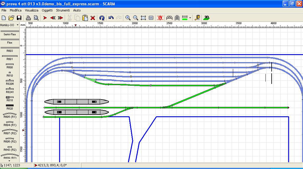

#248 Messaggio da JackTrain »
121,52 KB
così Mauro?
edit Marco:
si esatto, non 'metropolitane' vere e proprio. treni navetta FS (come la circumvesuviana,ci vorrei far girare la Aln che ho in livrea Alitalia e quando uscirà, quella in livrea 'kimbo', e simili (anni '80/95 max)
Ciao Jacopo

#249 Messaggio da Docdelburg »
Farei una cosa fatta come lo schema sotto, non collegata al tracciato (che è in digitale) e userei i dispositivi in analogico di andata e ritorno che ti porto.
23,58 KB
Stazione passante oppure di testa come hai fatto tu, ma scollegata dal resto. Con quella di testa un convoglio ti rimane sempre in stazione, con la passante no.
