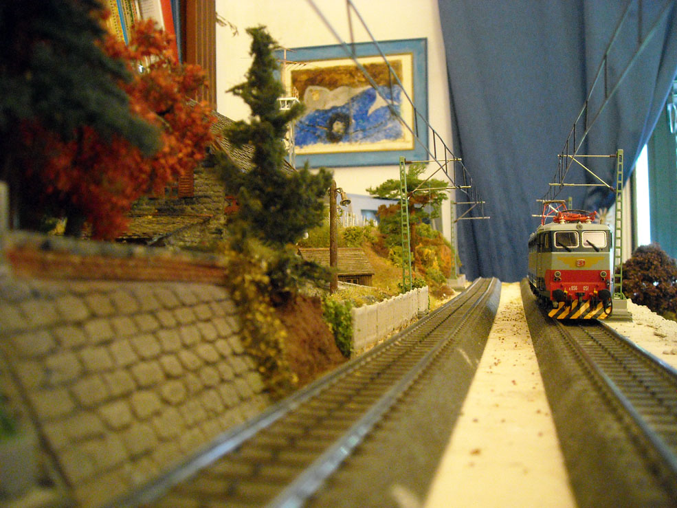

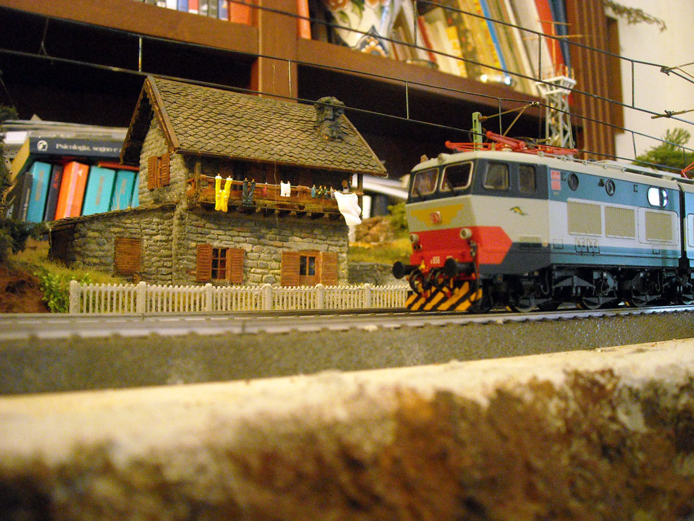

Oggi ho installato anche la linea aerea sul binario esterno ed ho posizionato la staccianata di fronte alla baita, qualche cespuglio quà e là, un pò d'edera....così ho approfittato per fare un paio di scatti...nei prossimi giorni, fatti i dovuti collegamenti e sezionamenti dei binari fisserò in pianta stabile gli stessi ed inizierò a fissare il ballast che nel frattempo è arrivato......

Bellissimo Carlo, ti stai superando!!!!

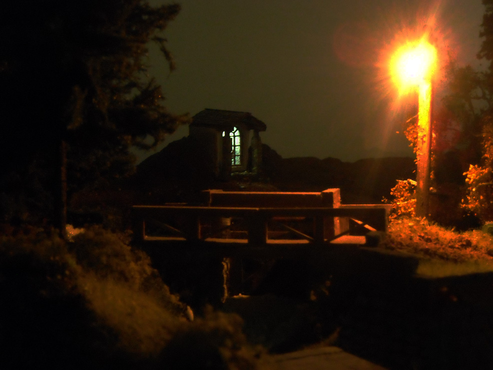

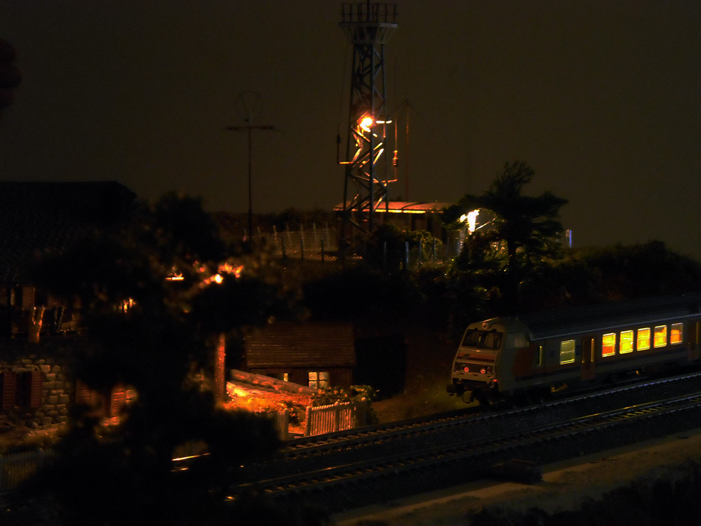

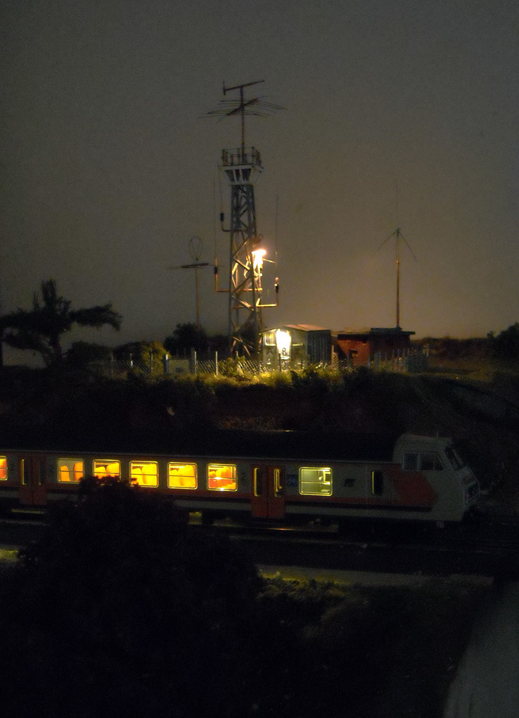

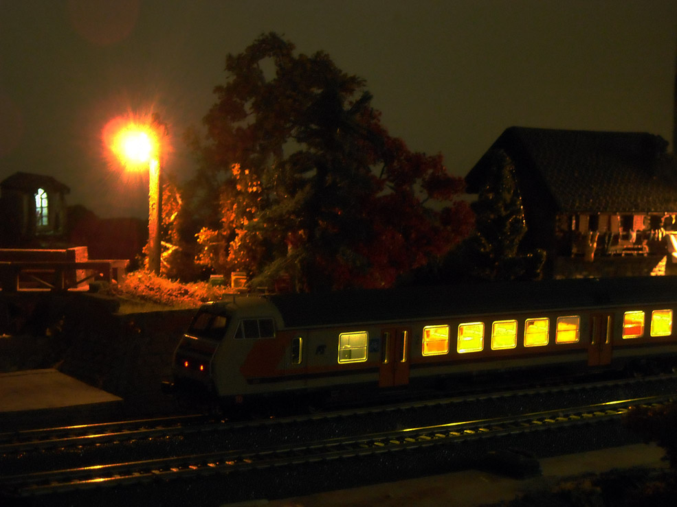

Oggi prova generale dell'impianto elettrico, tutto funziona, ora posso dar corso alla posa della massicciata.....vi giro alcune immagini in notturna, la carrozza pilota è della V-trains in livrea MDVE il locomotore è il 445 della Lima convertito in C.A.:

Sono foto d'effetto, anche se, forse, un po' troppo scure, ma essendo fuori città può essere giustificato :grin:

Le ho scurite apposta per avere più effetto notte....del resto in aperta campagna....ma volevo vedere che effetto avevano le luci sul paesaggio.... :wink: :grin:

- A parte l'eccellente lavoro generale , quella casetta presso la linea è un vero capolavoro , quanto mi piace .!! ...è stupenda Carlo !!

Immagini veramente suggestive Carlo! :cool: Se si vuol cercare il pelo nell'uovo, potresti rendere meno bianca le meno intensa la luce del tabernacolo, al vero in genere ci sono delle luci tenui e di tonalita giallastra. Al parte questa quisquilia, hai fatto veramente un ottimo lavoro.

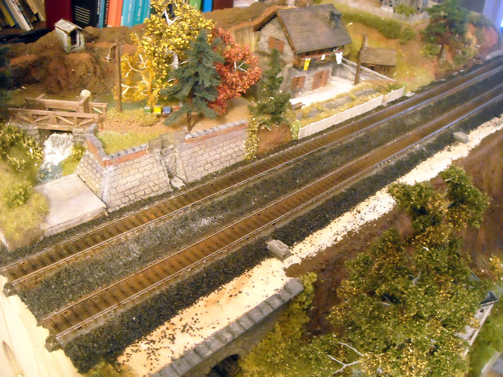

Intanto ho posizionato il ballast e data la prima mano di sporcatura alle traversine dei binari.
Ho provato una tecnica vista su di video americano messo su Youtube, ho utilizzato i pigmenti per belle arti (nero, ocra rossa e gialla) ed una percentuale di intonaco a rasare (quello molto fine, quasi impalpabile), trovata la giusta gradazione di colore, e mischiato il tutto, ho spennellato le traversine e dopo di che ho spruzzato, con un comune spruzzatore, dell'acqua.....
Questo è il risultato, ora deve essere ancora ritoccato, soprattutto con la sporcatura in nero, arrugginire i binari e sporcare la restante massicciata....il risultato però non mi sembra male...... :smile:
263,42 KB
...forse l'ho già detto in altro post, il ballast è quello Faller di granulosità identica alla massicciata del binario C della Marklin.....

Molto interessante, molto realistico. :grin:

Ciao Carlo ho visto le tue foto notturne,per quanto può valere per me vanno bene scure come le ai scurite, si tende sempre a scattarle più chiare,ma se osserviamo una scena notturna fuori Città il nostro occhio si adatta alla scena che stiamo osservando, mentre con la fotocamera dobbiamo essere noi a dare la giusta atmosfera,se vogliamo tirare fuori il pelo nel'uovo si dovrebbero fare più scatti della stessa scena,per bilanciare le luci alte:fari lampioni interni eccetera.

Grazie Claudio! Giuste osservazioni, poi in casa non è che si possa fare più di tanto, sono abituato a lavorare con i flash a rete e sinceramente mi manca la sala di posa che ho sul lavoro per questo tipo di fotografia, come mi manca l'obiettivo da riproduzione (60 mm. macro) è l'ottica idonea.....attualmente mi trovo in aspettativa e non posso utilizzare l'attrezzatura, altrimenti le immagini sarebbero state decisamente migliori!
Una volta ultimato vedrò di rifarle con calma e con le ottiche Canon da 2,8....mi aggiusterò con le focali...... :wink: :grin:
