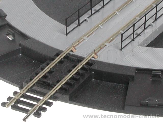

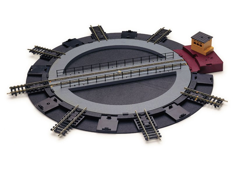

stamani ho fatto poco, vorrei installare la piataforma girevole della horbny, siccome è la mia prima piattaforma vorrei sapere da voi come le installate. Ho visto che nella mia ci sono 2 fori per farci passare le viti. Nella scatola ci sono anche dei pezzi di binari per collegare la ferrovia con la piattaforma. Questi binari in una estremità vnno ad incastro nella piattaforma, l'altra invece hai dei piedini sotto il binario come se vanno incastrati da qualche parte.

#212 Messaggio da v200 »
Puoi postare delle foto dei dettagli?

#213 Messaggio da andrace »
v200, proprio dove indica la freccia sotto il binario ci sono dei piedini. Alla fine ho scoperto che servono da salita e discesa per i mezzi. Io pensavo che la piattaforma stava al livello della ferrovia invece rimane leggermente sollevata.

#214 Messaggio da v200 »
Capito, pareggia il vuoto con il sughero.
Questa piattaforma e ispirata ai modelli inglesi molto giocattolesca ma con una onesta meccanica/elettronica adatta a ore di lavoro.
La sua pecca e la Tina chiusa che non si può trasformare in modello Italiano se non con drastiche modifiche, le uniche tine chiuse delle F.S erano quelle in zone montane per evitare che si riempissero di neve.
