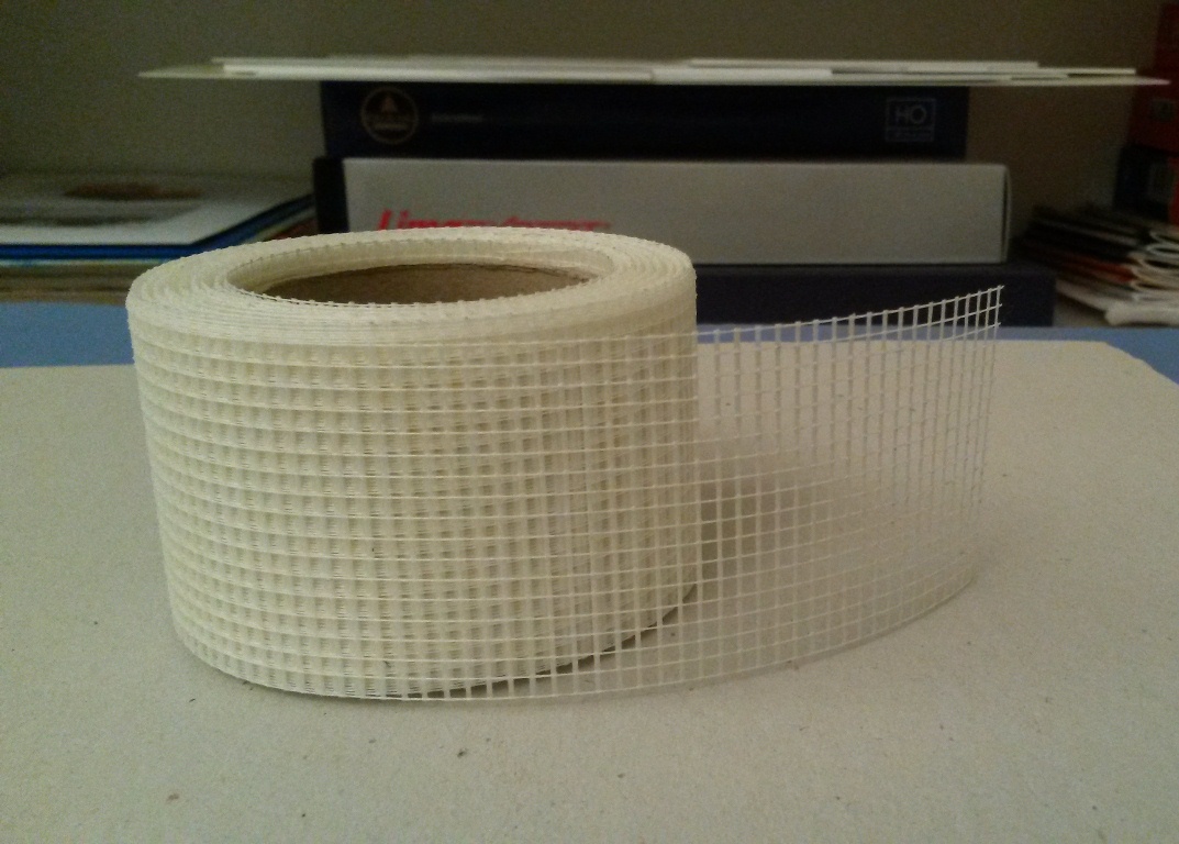

ciao Enrico molto belli sia il camion Fiat che l'edificio.
sarebbe possibile avere uno schemino con le misure ?
per le finestre..cos'è la rete per cartongesso e dove la trovo?

Questo è il nastro:
250,77 KB
serve per coprire le giunture dei pannelli di carton gesso che vengono stuccate; l'ho trovato al brico nel reparto materiali edili.
Appena possibile inserisco uno schemino con le misure, ciao!

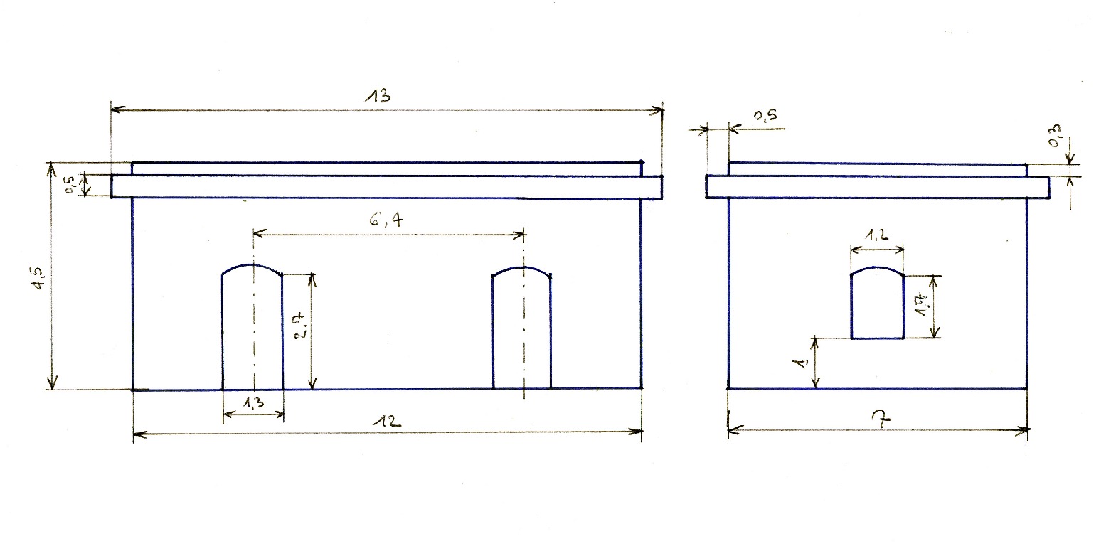

Ecco il disegno con le misure del fabbricato di servizio, chiedo scusa per il ritardo e la scarsa qualità dell'immagine - misure in cm -
Ho dovuto rispolverare un po' di nozioni di disegno tecnico imparate tanti anni fa... :wink:
112,4 KB
Enrico
Re: Un vecchio plastico riprende vita
#189 Messaggio da dilan »
Ottimo Enrico, grazie per la condivisione.
Messaggi: 14242
#190 Messaggio da Egidio »
Bene Enrico, ti ringrazio anch' io per la condivisione. Saluti. Egidio. :cool:

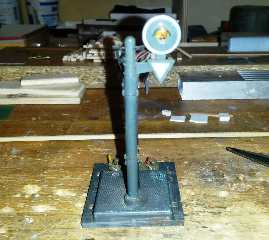

Ecco qualche aggiornamento su qualche lavoretto dell'ultimo periodo. Ho adattato il plastico per la circolazione dei treni a sinistra, come al vero.
Ho sistemato un mitico semaforo Rivarossi (acquistato usato lo scorso anno in fiera a Verona)...
266,81 KB

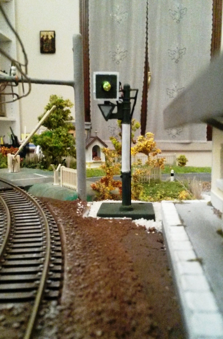

...ho pensato poi di trasformare il vecchio semaforo Lima (acquistato nel lontano 1976)...
255,41 KB

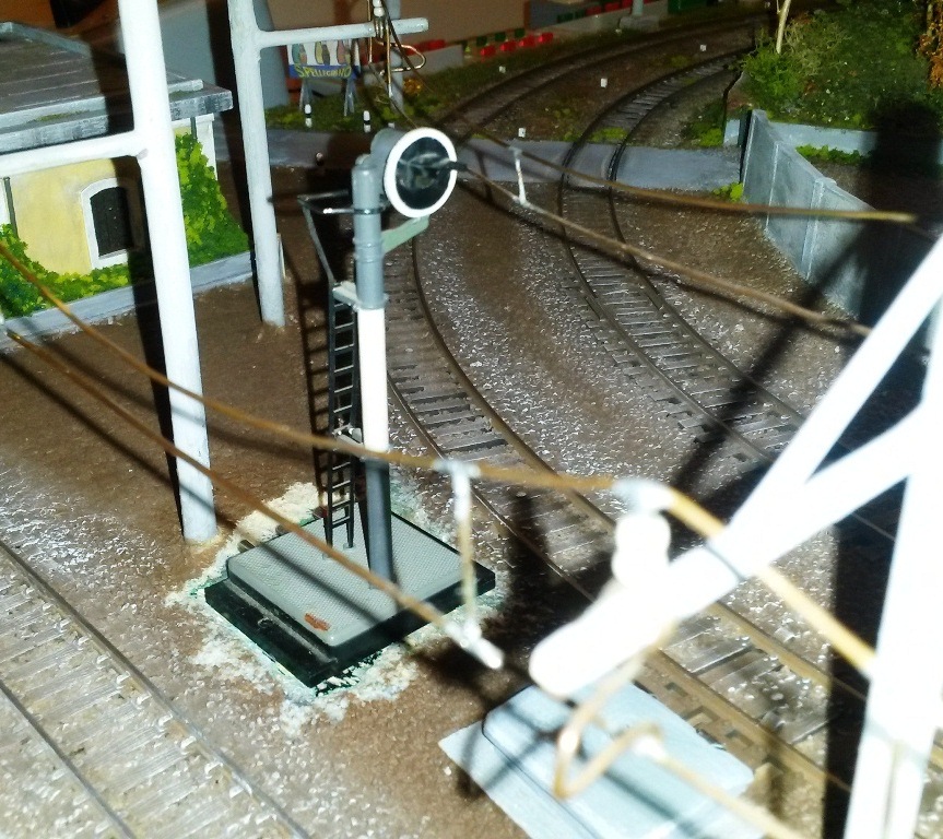

in segnale banalizzato da collocare a destra, ecco il risultato.
254,96 KB
Entrambi i segnali sono decisamente fuori scala ma mi ricordano tanto la mia infanzia e fanno la loro bella figura.

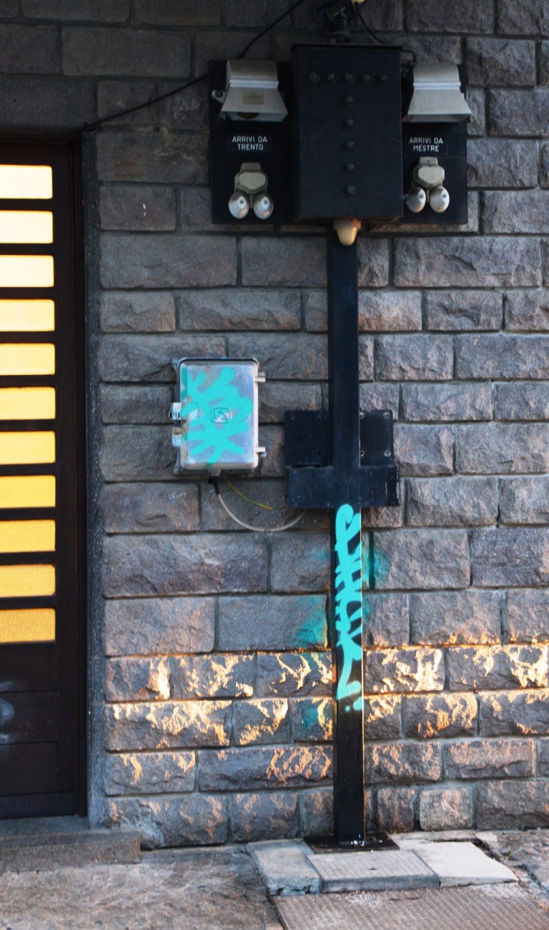

Ho aggiunto poi un piccolo dettaglio alla stazione, l'idea mi è venuta durante il periodo natalizio quando passando per Pergine Valsugana ho visitato la vecchia stazione di rivarossiana memoria e mi ha incuriosito la campana leopolder:
344,36 KB

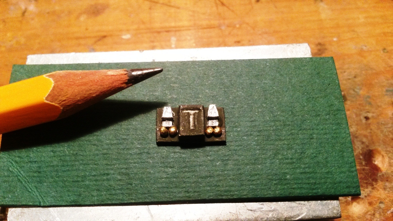

Mi ha dato lo spunto per riprodurne una parte:
404,83 KB

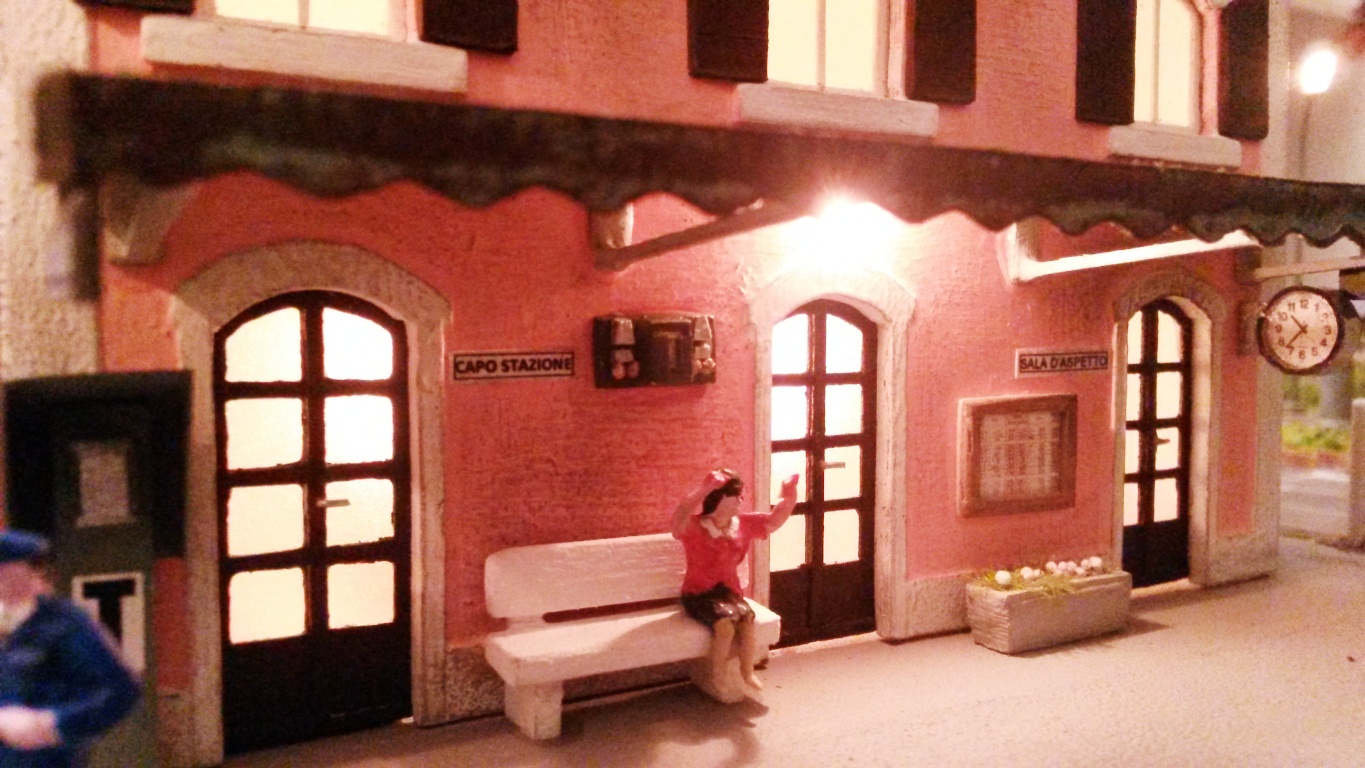

Eccola collocata nella stazione
361,76 KB
Si vede appena, ma dal forum sto imparando che anche i piccoli dettagli sono importanti.

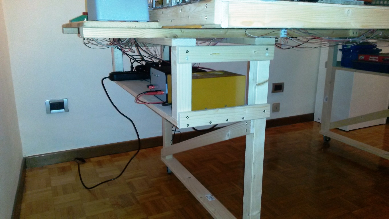

Ecco un altro aggiornamento; in questo periodo mi sono dedicato alla sostituzione dei cavalletti del mio piccolo plastico con dei supporti fissi dotati di ripiano portaoggetti (lo spazio non basta mai) e di ruote.
Ecco il lavoro finito.
362,35 KB
294,68 KB
Ciao a tutti! :smile:
