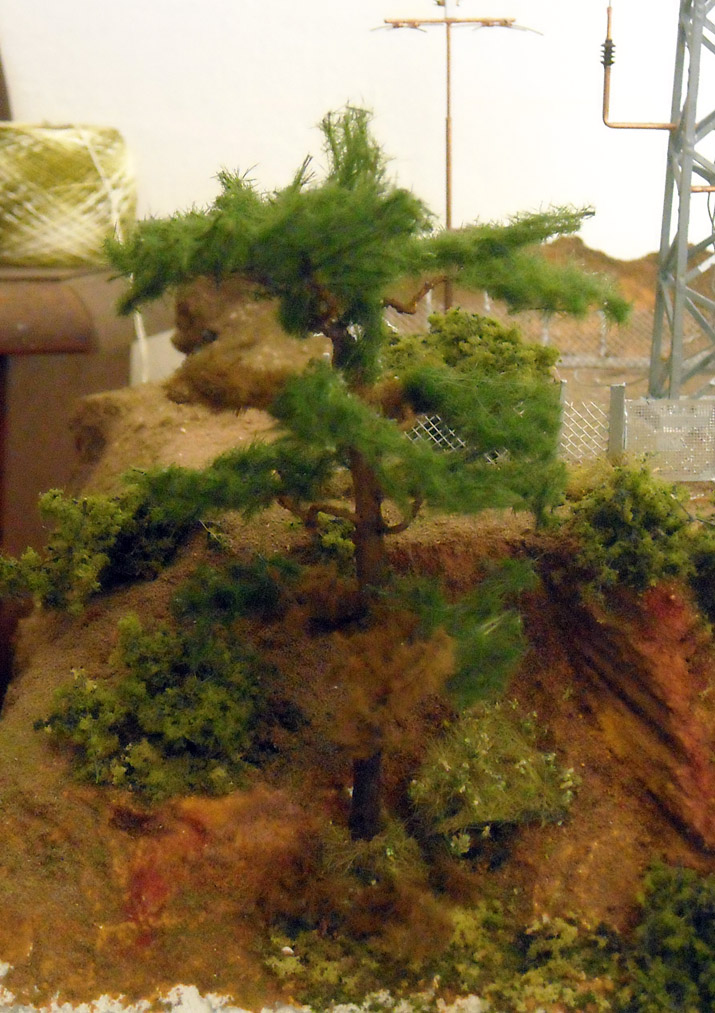

...oggi sotto la stazione radio ha trovato posto un pino.....:
247,85 KB
...i lavori continuano, ai prossimi aggiornamenti!!! :wink: :grin:

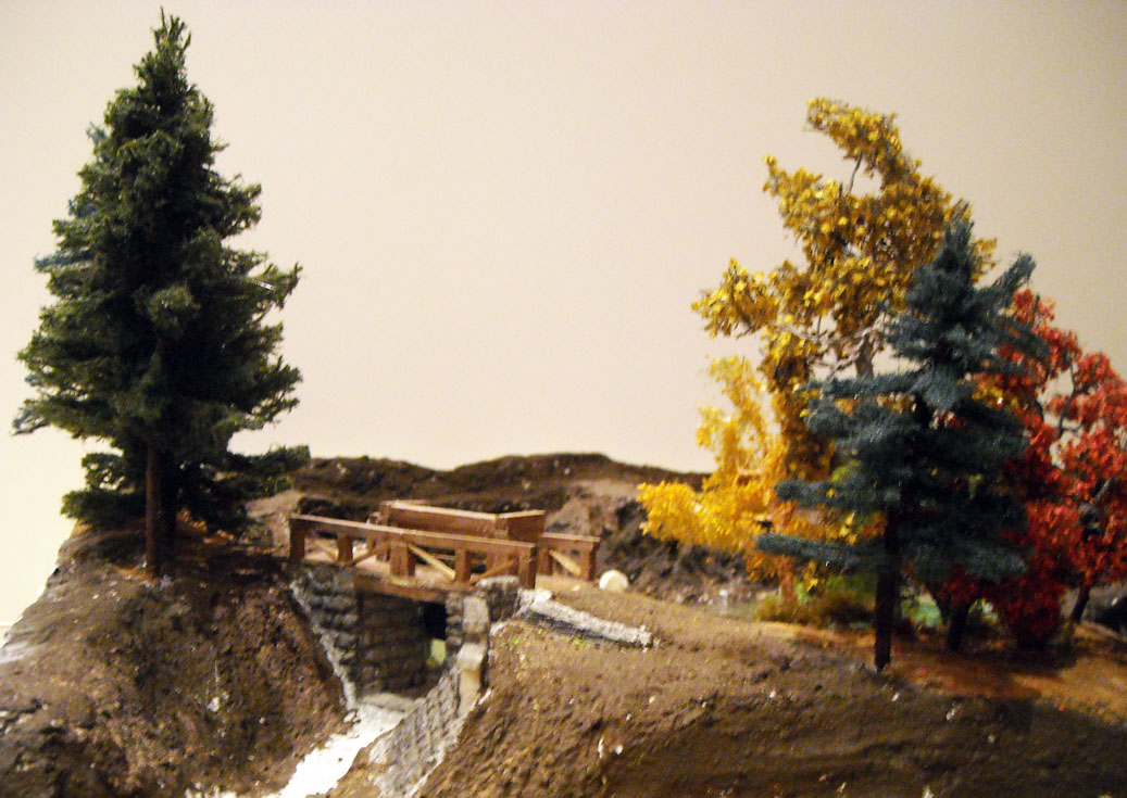

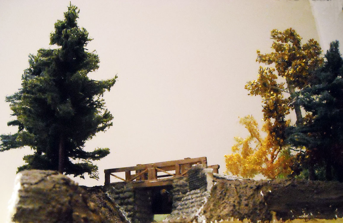

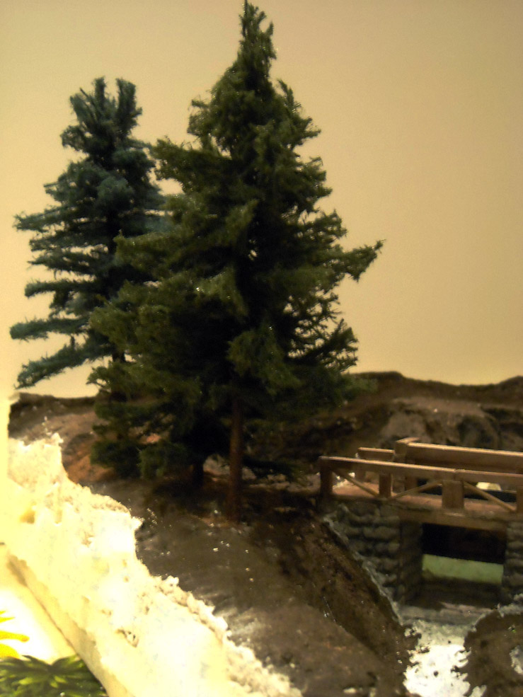

.....ieri ho costruito due abeti rossi ed un abete e lì ho messi a dimora nel lato sinistro della chiusa, altre tre sono in fabbricazione e cos terminerò il piccolo boschetto di conifere:
176,16 KB
196,51 KB
207,77 KB
