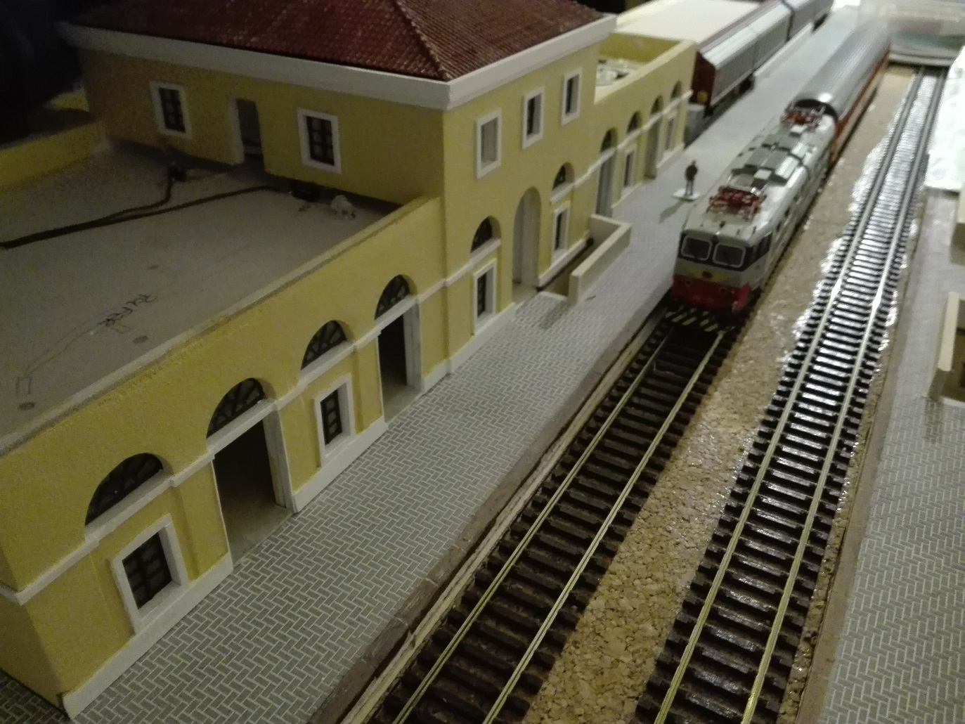

#104 Messaggio da nocera87 »

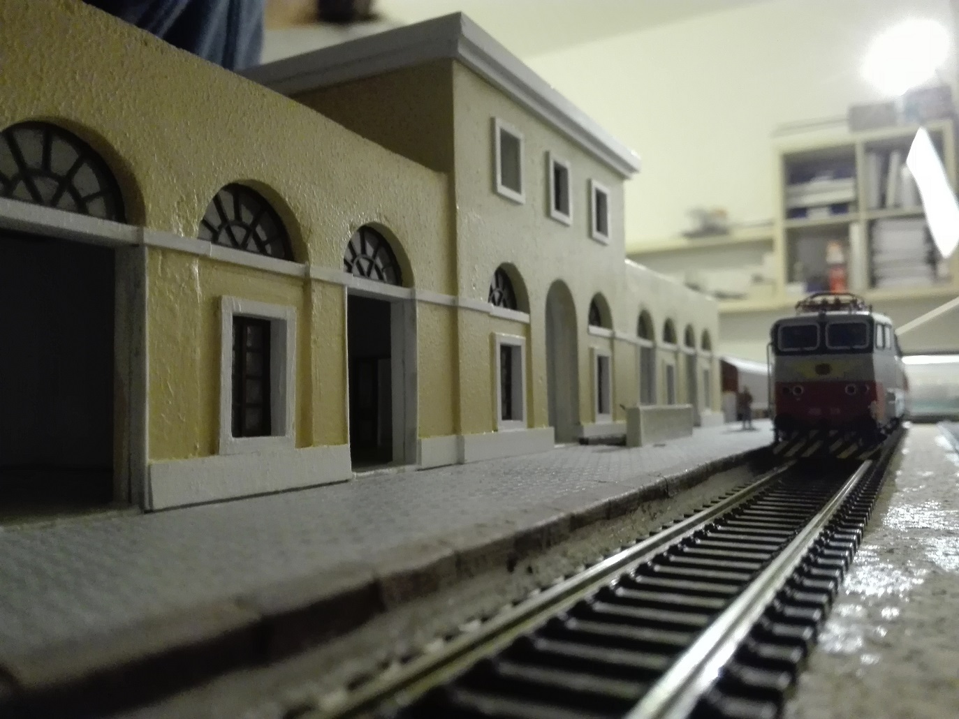

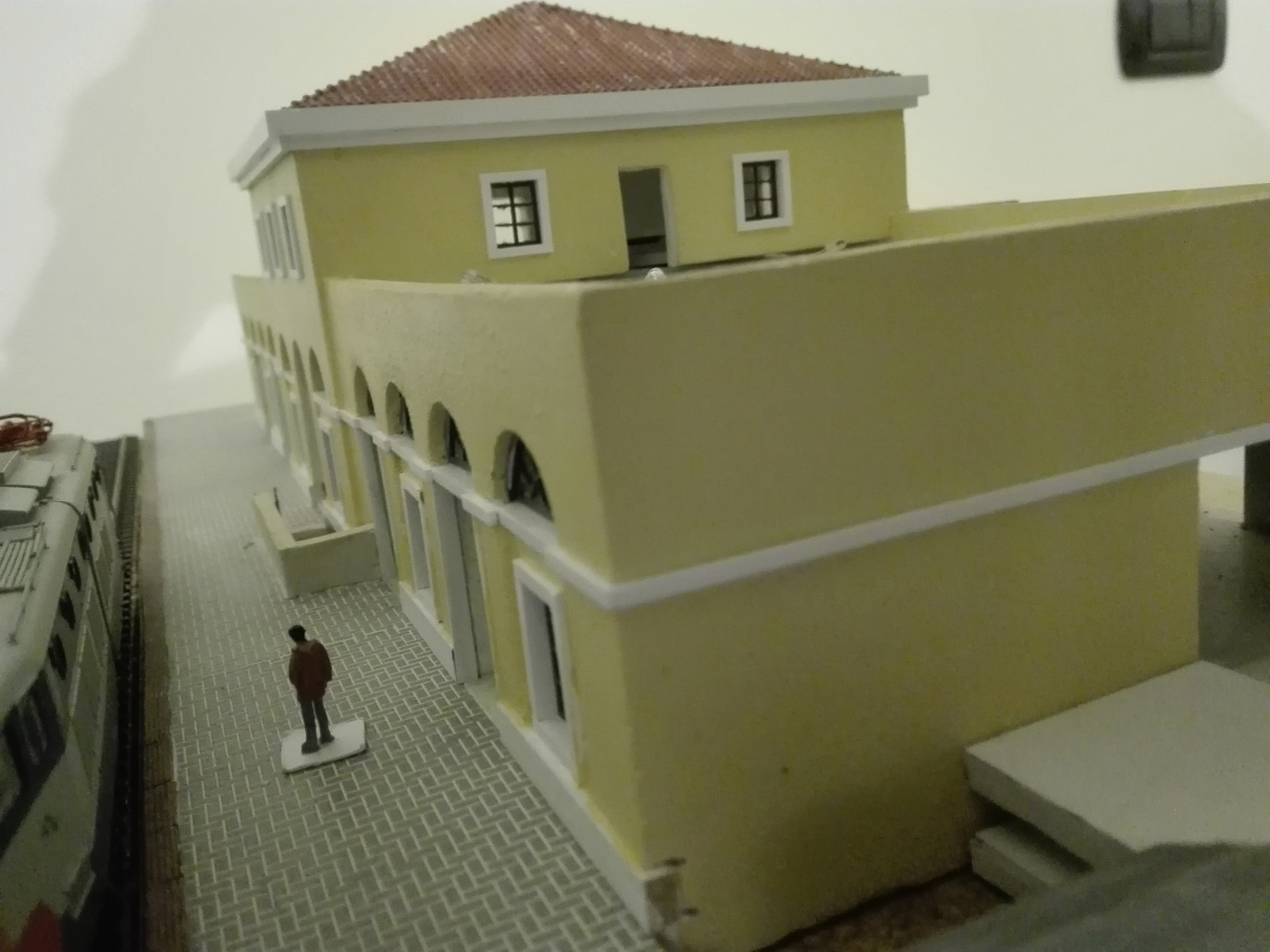

Salve a tutti e grazie ancora. Anche se un pò rallentato dai prossimi esami universitari, ho aggiunto la striscia inferiore per chiudere quegli orrendi fori sotto le finestre. il risultato non mi dispiace molto, ma lo spessore forse è un pò esagerato.
328,45 KB
457,61 KB
278,84 KB
Purtroppo queste imprecisioni non fanno che alimentare la mia insoddisfazione riguardo il progetto. La vernice è troppo brillante, ci sono sbavature di colore dovute a imprecisioni nelle giunzioni, le finestre sono comunque imprecise e spesso traspare la luce tra il telaio e il muro, Le rientranze delle finestre sono tutte diverse l'una con l'altra. Probabilmente un giorno uscirò pazzo e rifarò il rivestimento ex-novo. Confermando la struttura in forex, la realizzerò in Eulithe rivestita di stucco di gesso (adesso l'ho rivestita con una sorta di primer per carrozzeria. Il colore sarà un giallo più sbiadito e meno brillante, realizzerò le intercapedini e nuovi infissi, magari con uno stampo siliconico, così da poterne fare tanti senza troppa fatica.
Per quel che riguarda i respingenti di fine binario, il prossimo passo sarà di realizzare quelli suggeriti da Adolfo che tuttavia non andranno a sostituire quelli già presenti, ma li utilizzerò per il tronchino dal lato opposto della stazione. I fori purtroppo resteranno, ma essendo i 2 scali trincerati, si noteranno davvero molto poco.

#105 Messaggio da MrMassy86 »
Francesco personalmente il lavoro mi piace e non vedo dalle foto il colore troppo brillante, poi al massimo se lo vedi troppo acceso puoi dare una leggera patinatura di invecchiamento o sporcatura e togli qualsiasi difetto, ti seguo sempre con interesse :wink: Massimiliano :cool:

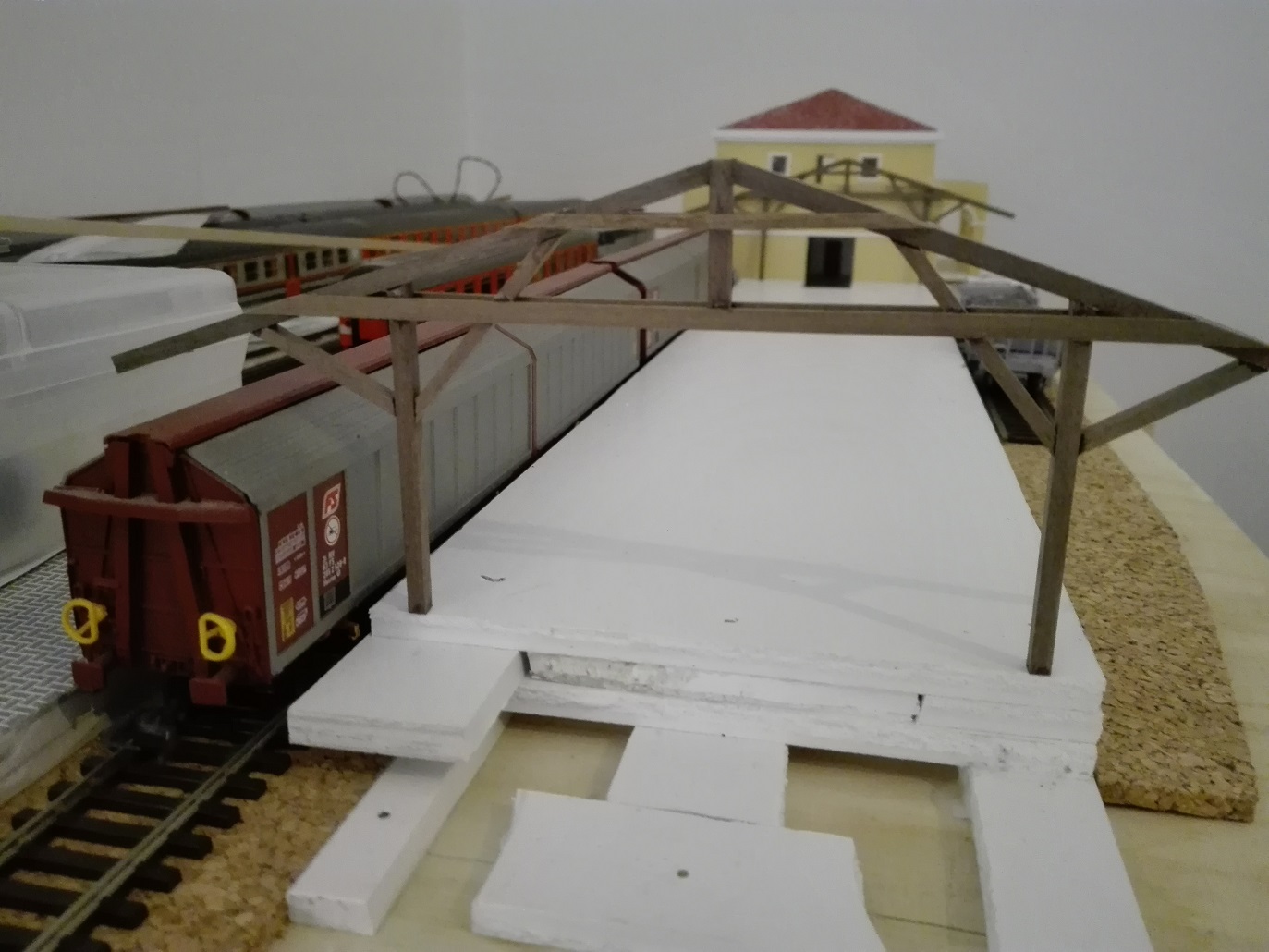

#107 Messaggio da nocera87 »

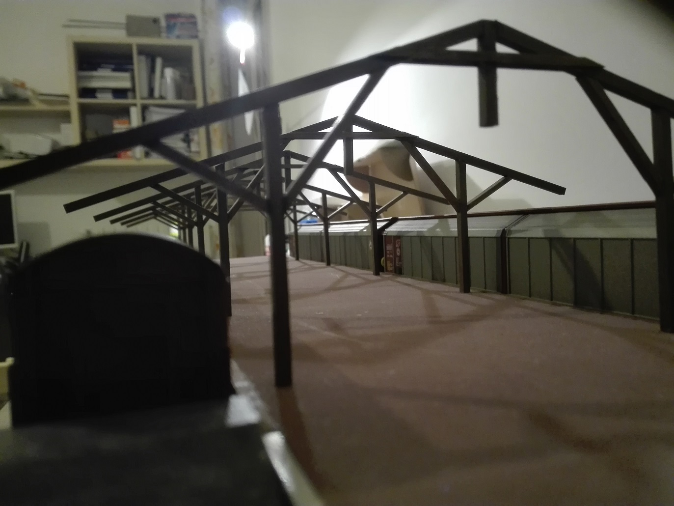

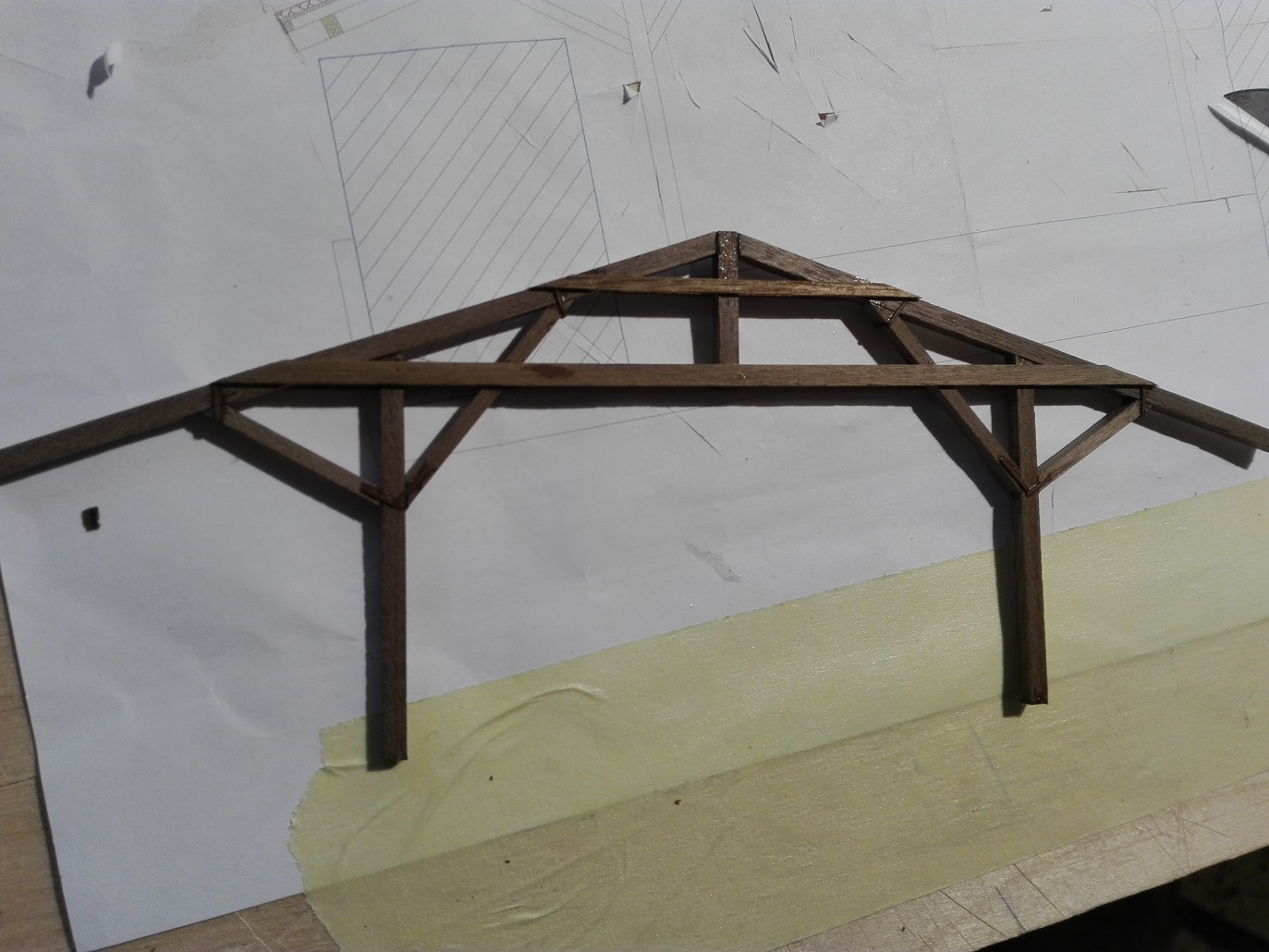

Ecco qua le capriate del magazzino merci. Devo renderle un pò + lucide con un impregnate ed aggiungere le staffe e qualche chiodatura. Per il resto penso vadano abbastanza bene.

#108 Messaggio da dilan »
Vai avanti così, stai facendo un buon lavoro.
Messaggi: 15732
Re: La stazione di Nofi
#109 Messaggio da MrMassy86 »
Un lavoro preciso e ben fatto, avanti così :grin: Massimiliano :cool:

#110 Messaggio da nocera87 »
Grazie! Alla fine mi sono convinto a non rifare i muri da capo. Ho visto che con lo stucco si può rimediare bene alle sbavature. Per la vernice una volta completa proverò a renderla un pò più realistica. Per adesso priorità allo scalo merci :wink:

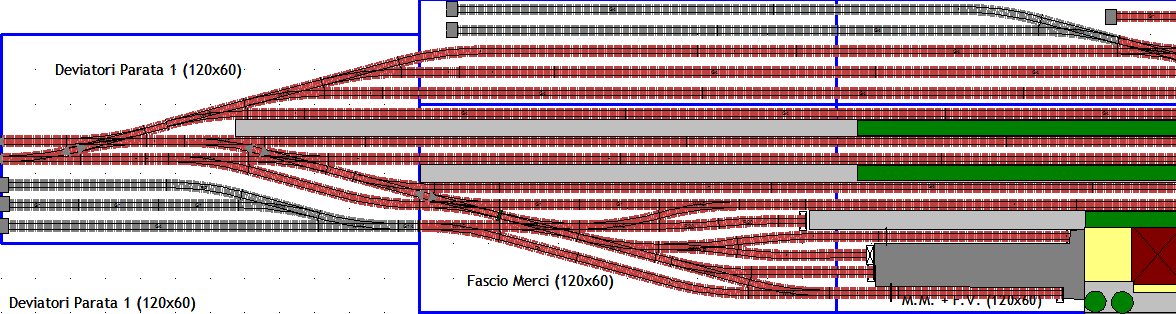

#111 Messaggio da nocera87 »

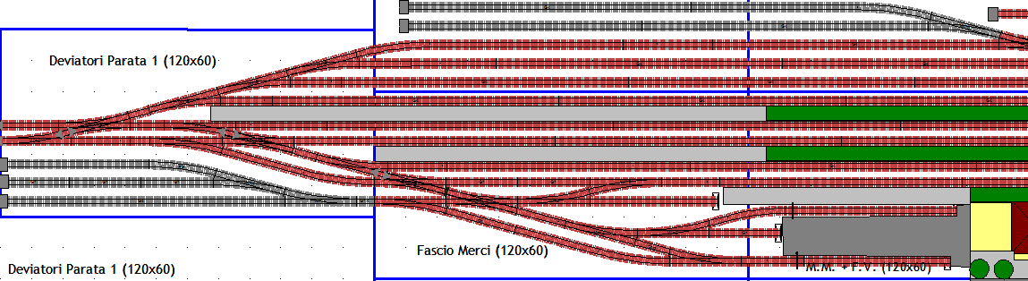

Salve a tutti. Un piccolo aiuto. Secondo voi va bene la prima soluzione o meglio la seconda? La prima sarebbe anche definitiva volendo. La seconda è da studiare un pò, ma mi fa risparmiare un tronchino. Non so se al vero negli scali merci c'era la possibilità della sistemazione#1. Gli spazi mi sembrano un pò rosicati. Voi che dite? Devo decidere come chiudere il modulo.

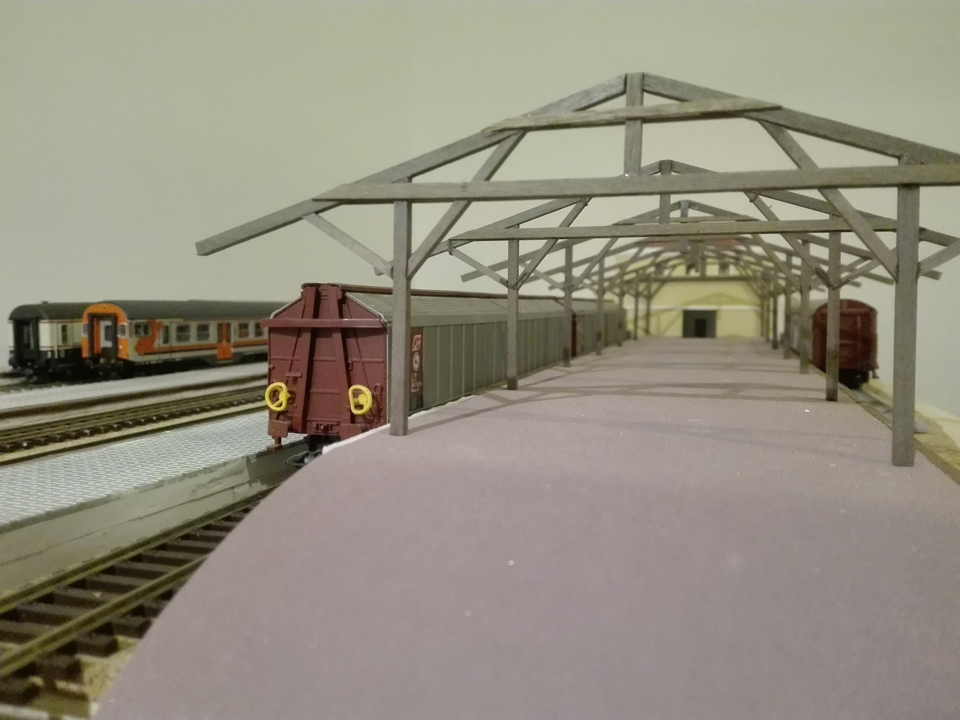

#112 Messaggio da nocera87 »

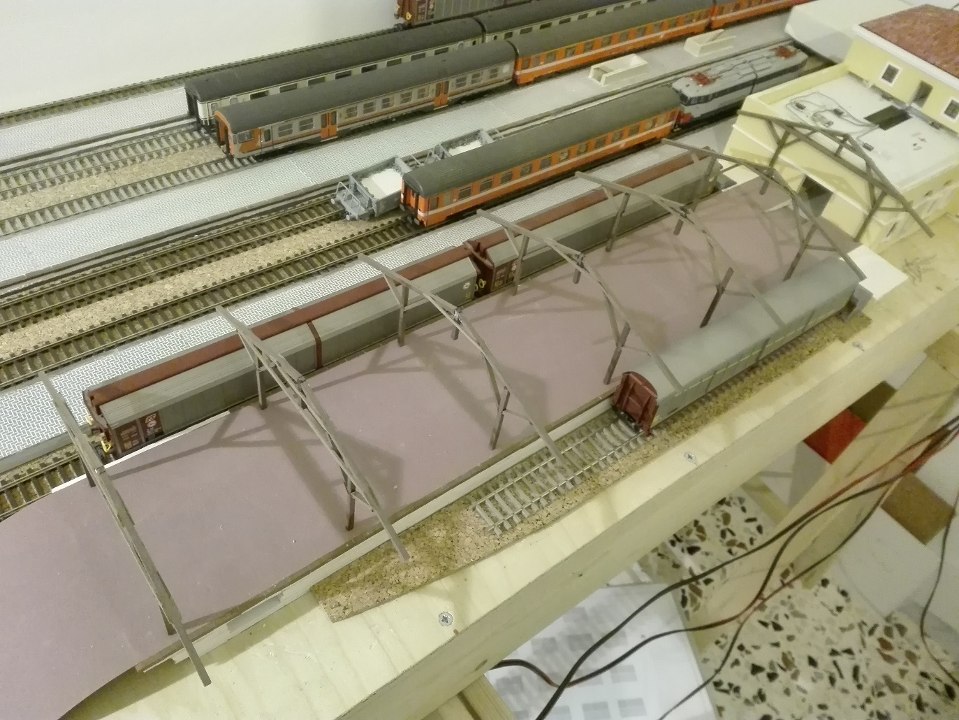

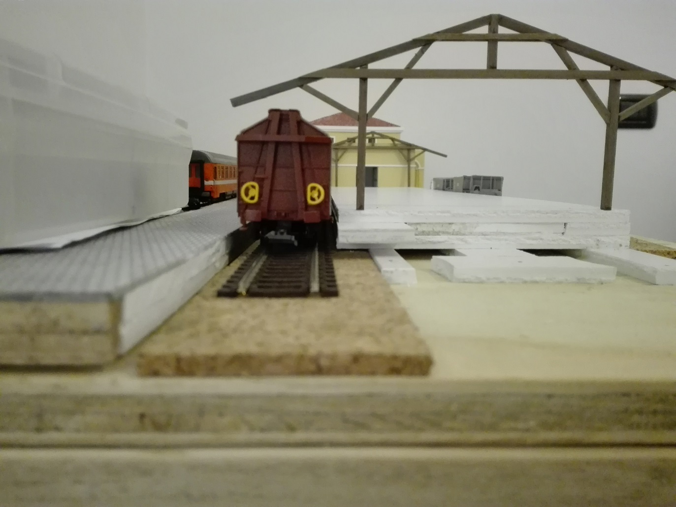

Ho dato una forma al piano di carico. L'asfalto rosso devo dire che mi piace davvero molto, probabilmente lo invecchierò solo un pò e non lo farò grigio, poi aggiungerò le strisce per le corsie dei muletti. Le capriate sono ancora posticce. Devo invecchiare un pò ed aggiungere le chiodature e le graffe. Poi sarà l'ora del tetto. Devo confessare che mi sento davvero soddisfatto di come sta venendo. C'è però da dire che le mie mani non ce la fanno più a maneggiare la carta vetrata. Mi sono consumato anche le impronte.[:0][:0][:0]

#113 Messaggio da Egidio »
Ottimo lavoro, Francesco !! Saluti. Egidio. :cool:
Messaggi: 15732
#114 Messaggio da MrMassy86 »
Complimenti Francesco, sta venendo davvero molto bene :grin: Massimiliano :cool:

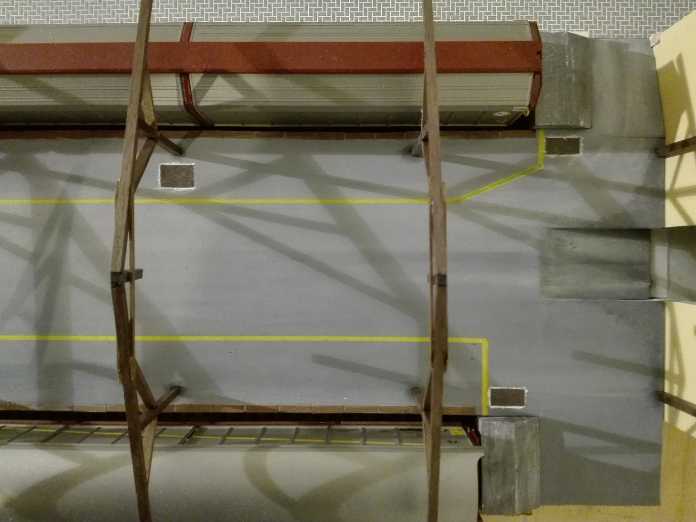

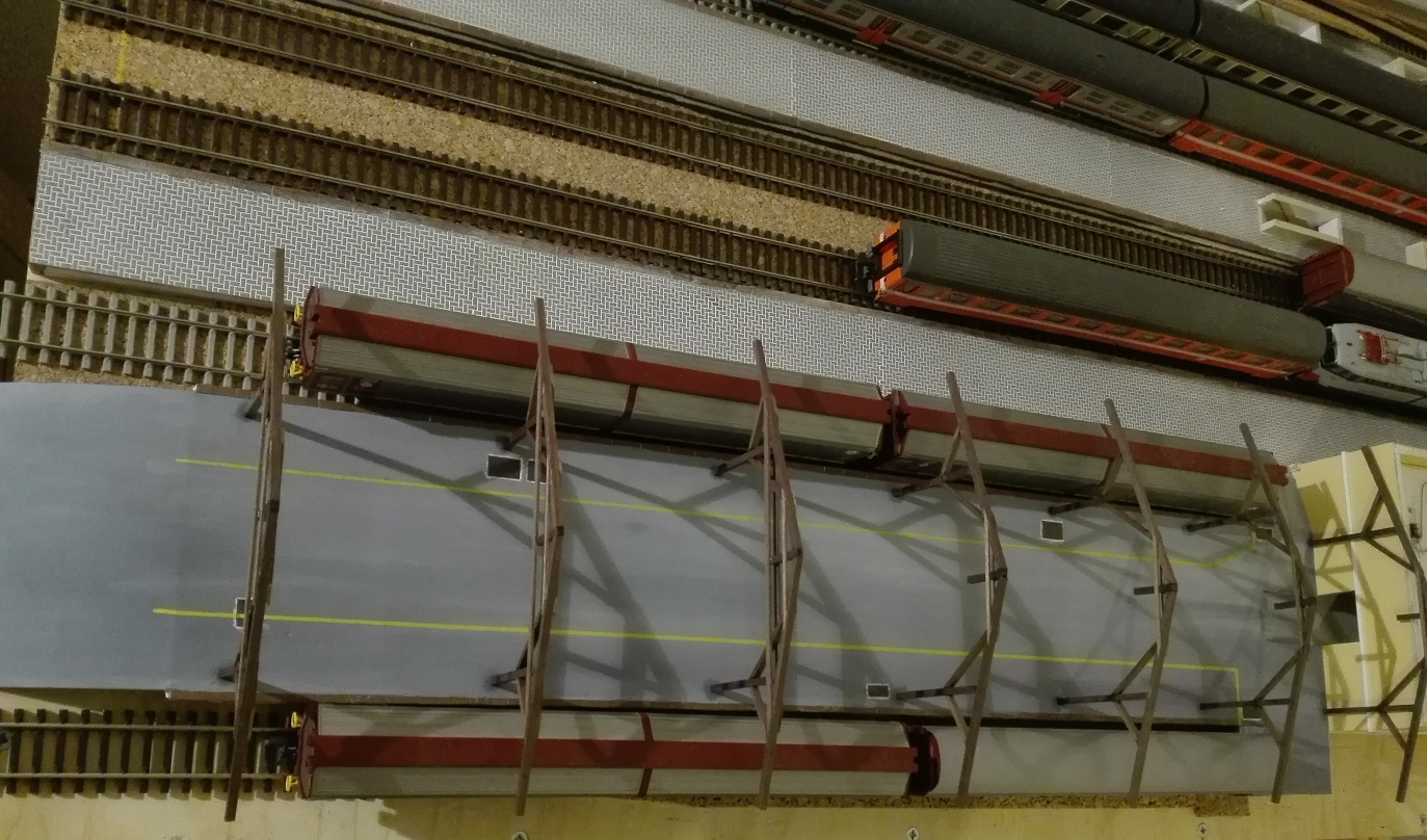

Asfalto del piano di carico.

davvero un bel lavoro, preciso e pulito, mi piace :grin: Massimiliano :cool:

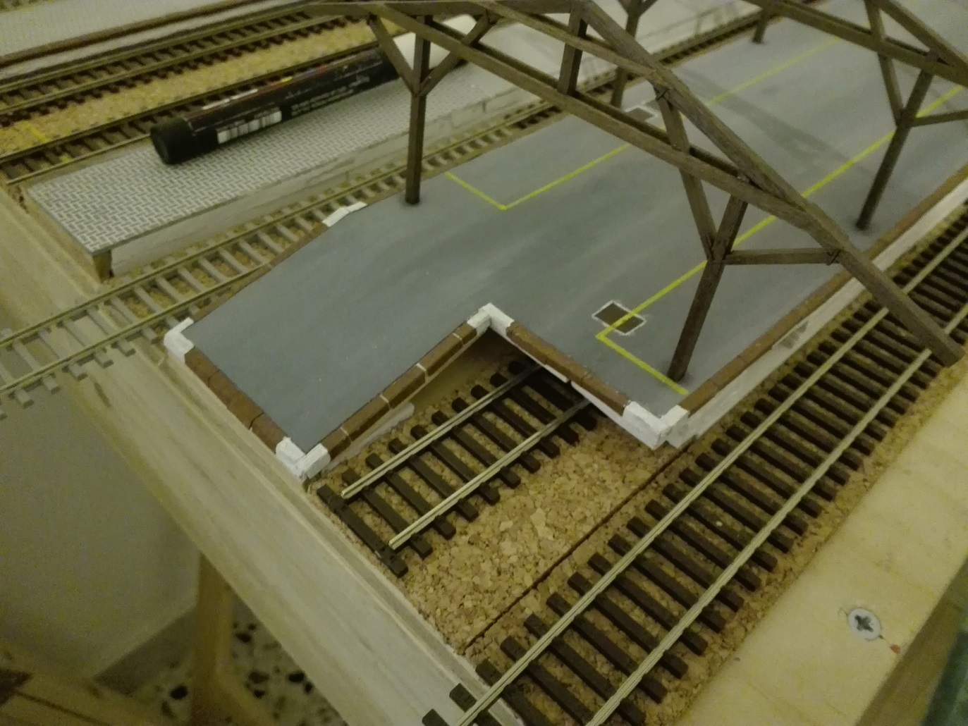

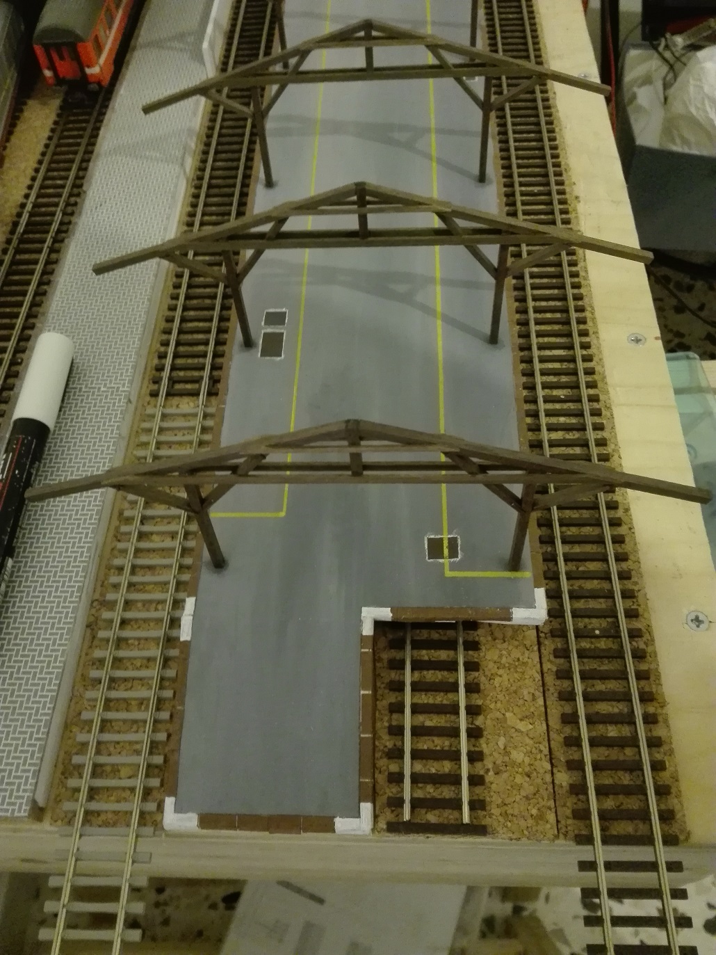

Grazie a tutti! Nel frattempo: un piccolo avanzamento. La chiusura della rampa.

Bel lavoro Francesco :wink:
Come hai riprodotto i mattoni laterali della rampa, cartincino[?]

#122 Messaggio da nocera87 »
Grazie Massy. Cartoncino ruvido. striscioline di 7mm di larghezza tagliate ad occhio e piegate a metà. Poi negli spigoli ho passato un uniposca bianco.

Grazie per la risposta, l'effetto è veramente buono :cool: Massimiliano :cool:

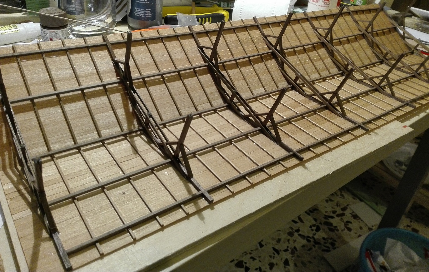

#125 Messaggio da nocera87 »

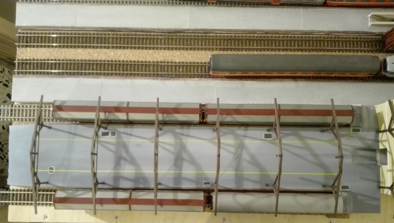

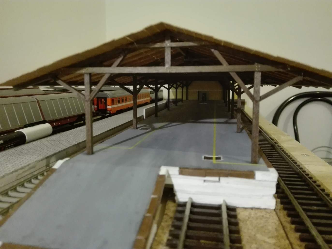

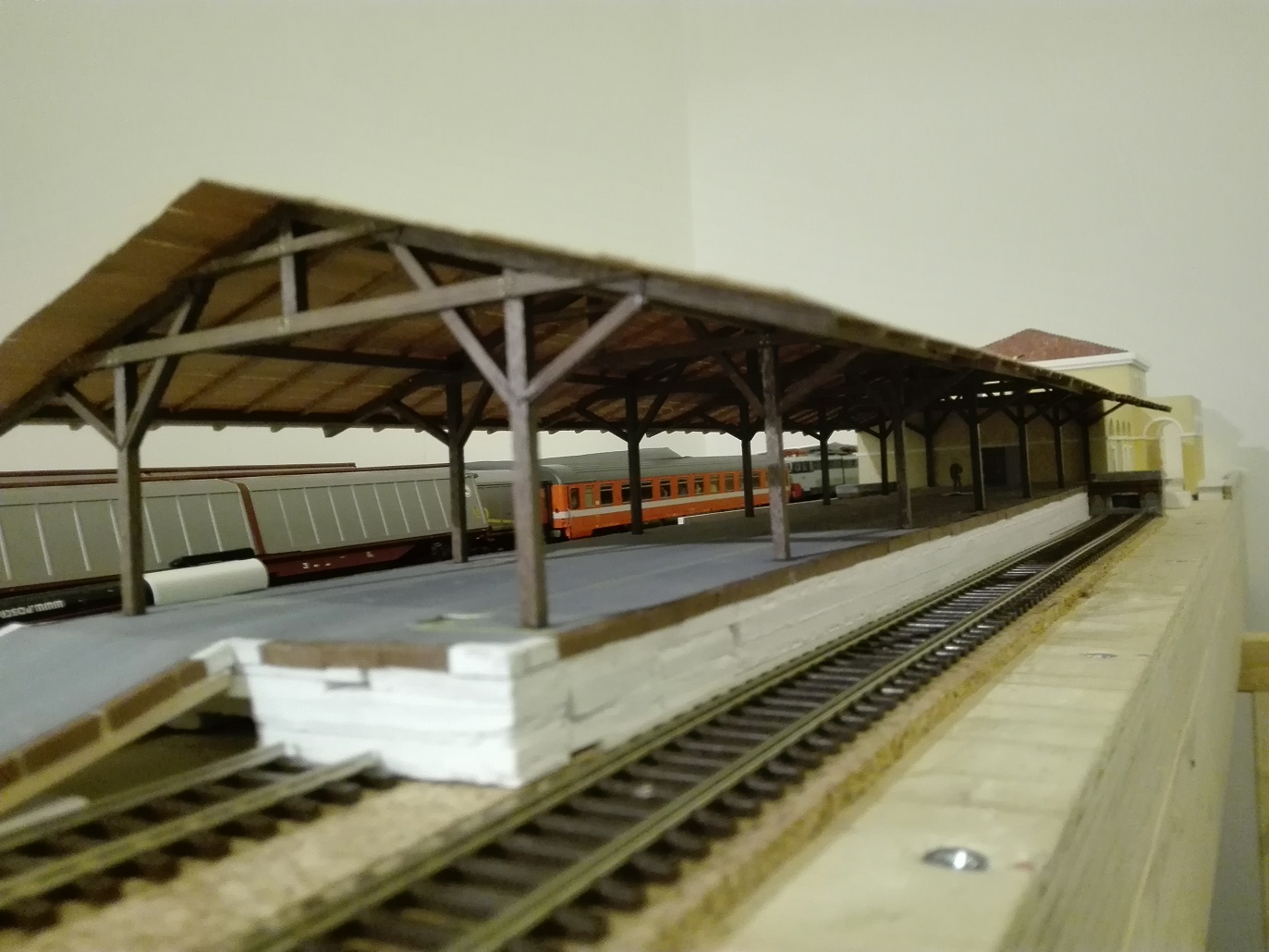

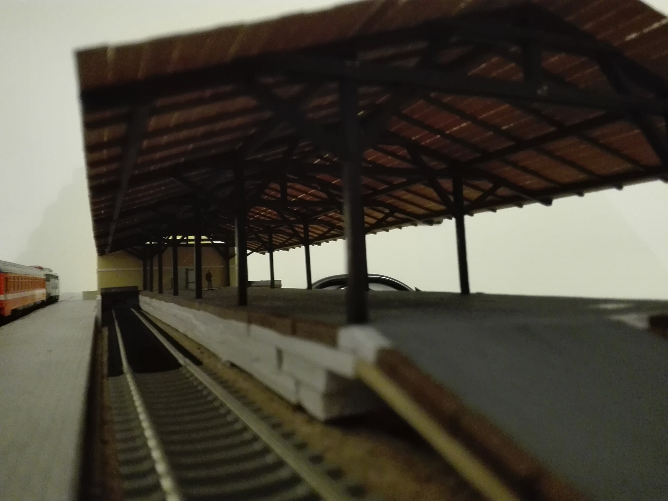

Completate le strutture in legno. Lo scalo inizia a prendere forma :grin:
