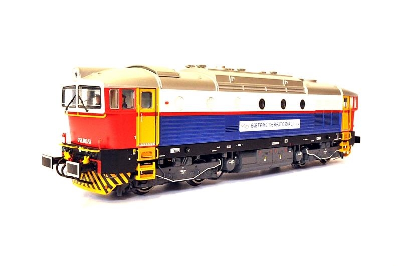

ciao ragazzi io ho la stessa macchina,per l'esattezza due,una in livrea sistemi territoriali dig sound
111,37 KB
e devo dire che non mi ha mai dato problemi

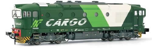

la seconda invece livrea cargo nord pero' normale senza sound
13,81 KB
quest'ultima non ho avuto modo di provarla a lungo perche' e' da poco che la ho,ma mi e' sembrato tutto regolare cmq appena ho un po' tempo,se vi puo' interessare, faro' qualche test
