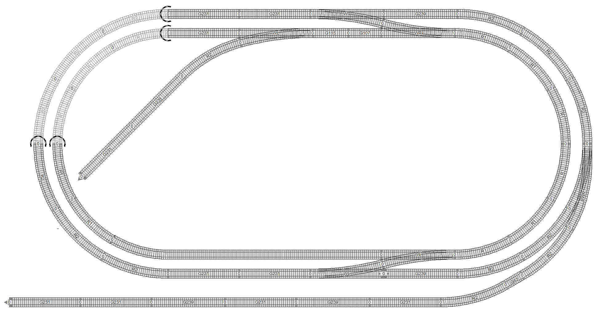

Salve a tutti ho iniziato la progettazione del mio plastico su tavola da 190 x 100
130,24 KB
ho preso 5 scambi Atlas /lima motorizzati e uno piko (già nello start set digitale)
ora avrei mille domande da porre ma mi soffermo per il momento sugli scambi.
Non ho idea di che tipo di motore usi la piko e la atlas/lima, (inteso con fine corsa o meno) quindi vorrei creare un quadro comandi per gli scambi (i pulsanti della atlas sono orribili) quindi vorrei sapere che tipo di interruttori poter utilizzare per entrambi gli scambi, e altra cosa che alimentatore usare, so che ce ne vuole uno a corrente alternata da 15v probabilmente, ma sapete se é possibile reperirlo da qualche parte? chessò alimentatori di periferiche varie, tutti quelli che ho trovato sono a corrente continua e non vorrei bruciare tutto.
Insomma Aiutoooooooo
p.s. gli scambi li comando in analogico
Agostino
