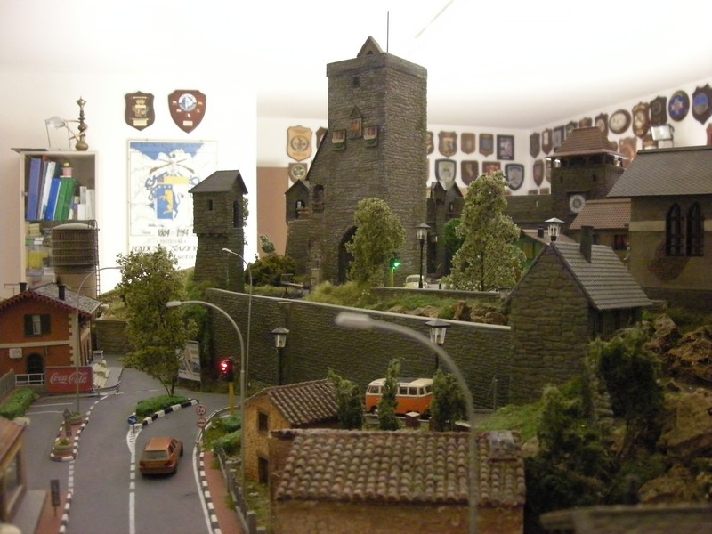

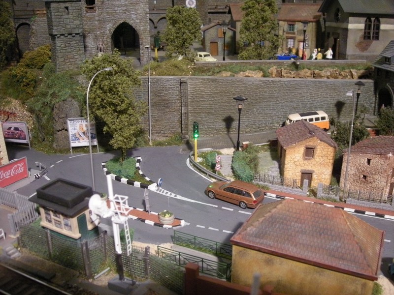

Caro Andrea buonasera,
Ti ringrazio per il "grandioso" che certamente fa piacere.
Il semaforo, anzi i due semafori, andranno il primo all'inizio della rampa del borgo medioevale, nella parte bassa, in corrispondenza della rotonda vicino alla stazione di testa mentre il secondo vicino alla torre del mastio. Dovrebbero , nella realtà, gestire il traffico sulla rampa stretta una specie di senso unico alternato però gestito da un semaforo. Ecco peerchè nelle istruzioni ho specificato che se il semaforo 1 è al Rosso il 2 deve essere al Verde. Qualora ritieni che possa interessare agli altri Amici posso vedere di fare un argomento a parte con disegni e quanto altro.
Grazie per il supporto, un cordiale saluto

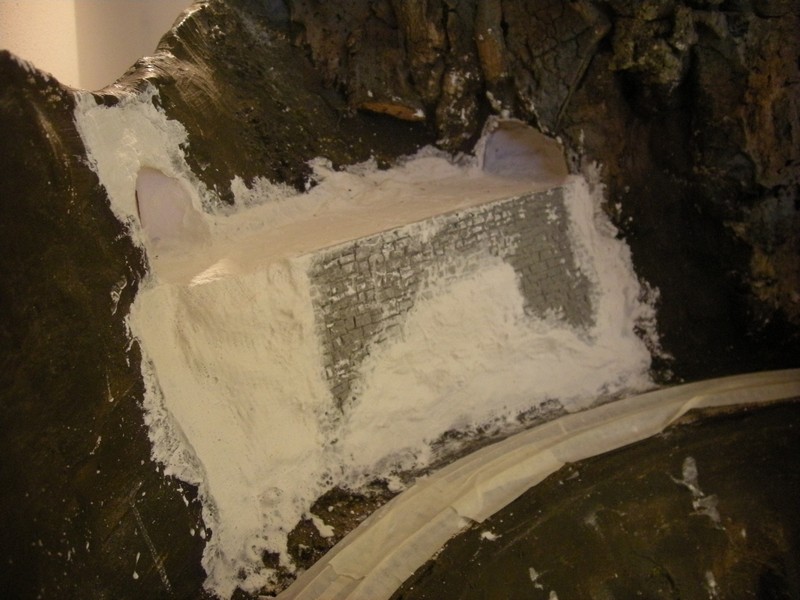

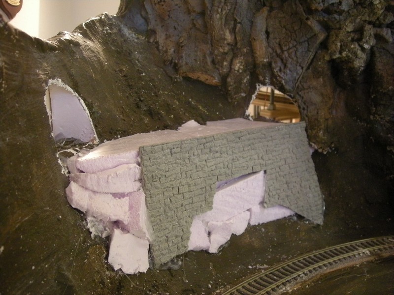

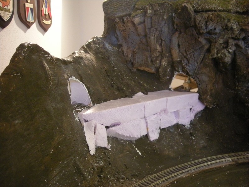

Terminato, praticamente, il borgo medioevale, sono passato alla sviluppo del tracciato che va alla zona industriale alla parte opposta del palstico. Il dirupo non era molto bello, per cui avendo trovato un vecchio kit da miniera ho pensato di realizzre un tratto di ferrovia da miniera abbandaonato che tra deu galleria corre in alto rispetto alla linea ferroviaria. Muro di contenimento tra rocce ed erbacce...... Per ora c'è solo una bella spianata di bende gessate e un muro di contenimento ..... spero ben inglobatoo nel paesaggio. Quindi il ponte in muratura è stato arricchito con dei terrazzini di servizio.
Domani le foto.
Un cordiale saluto
Gian Luca "Littlejohn"

Carissimi Amici,

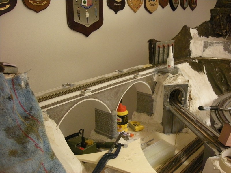

come scritto ieri i lavori sono andati avanti ed ho qualche foto da postare. purtroppo sono fuori per lavoro e non ho un programma di ge.stione foto al seguito che permetta di tagliare ed ingrandire dei particolari. Spero che rendano l'idea ed i particolari saranno per la prossima volta. A proposito, i semafori stradali sono stati inseritit e funzionano correttamente.
Un cordiale saluto

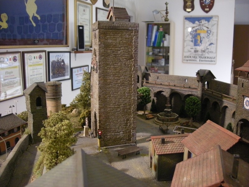

Stasera ho problemi con internet e e spero di ruiscire a postare le foto. La chiavetta non funziona benee e ci sonoproblemi di collegamento.

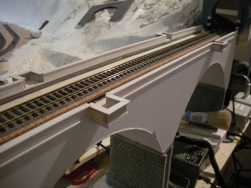

tutto molto bello,in particolare mi piace come ti sta venendo il ponte!

Bello il ponte, bella anche la modifica sul costone.

Bravo Gian Luca, il ponte fa un figurone.
E' una tua autocostruzione, giusto?

Si certo, è una autocostruzione di Forex e di lastre in resina incise a simulare la parte in pietra.

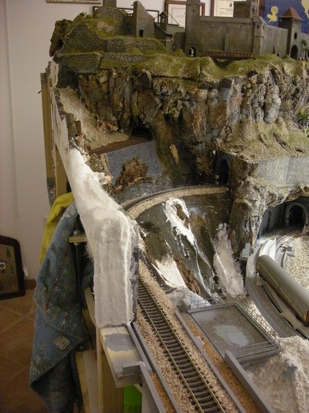

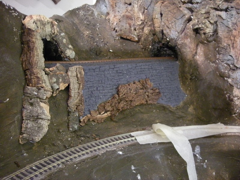

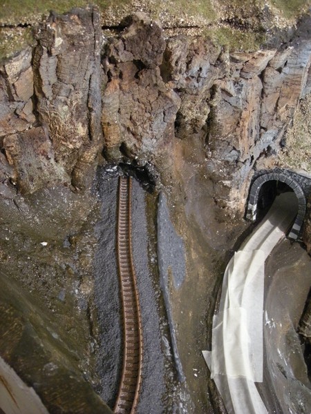

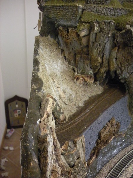

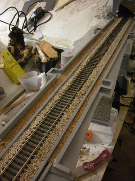

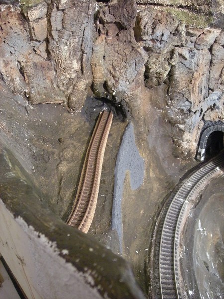

settimana di lavoro da dimenticare e poco lavoro sul plastico nel fine settimana. Comunque qualcosa è stata fatta e Vi posto qualcosa. Quasi completata la ferrovia della miniera abbandonata a meno dell'invecchiamento che sarà ovviamente "pesante". Massicciata sul tratto scoperto della linea principale ancora da colorare ed invecchiare. Le pareri di roccia sono fatte, come al solito, con pezzi di sorza di sughero.
Ma ora un po' di foto.
Un cordiale saluto

#246 Messaggio da fabio »
sempre più bello!
ma che raggio è la curva della foto 4?

fabio ha scritto:
sempre più bello!
Carissimo Fabio,
è un piacere sentirti e ringrazio Te e tutti gli altri Amici per i complimenti che mi hanno voluto riservare.
Per quanto riguarda la curva cui fai riferimento, non avendo al momento i piani di costruzione del plastico (per lavoro vivo fuori casa tutta la settimana), se non ricordo male dovrebbero essere delle curve Fleischmann contrassegnate dai codici 6131, 6131, 6125, 6125, 6131, 6131. Tradotto in raggi dovrebbe essere R3, R3, R2, R2, R3, R3.
Ad ogni modo, nel fine settimana, con i piani sottomano, ti farò sapere in maniera certa.
Un cordiale saluto
Gian Luca "littlejohn"

fabio ha scritto:
Tranquillo,sò che sei un "girandolone" :wink:
ho chiesto perchè mi sembrava un pò strettina,e visto che ho l'incubo delle automotrici(772-773),che non girano mai su curve strette,chiedo a tutti come ci si trovano[:I]
Carissimo Fabio,
se ti può interessare la mia 772 della Oskar, dopo una piccola modifica alla carenatura dei carrelli (assottigliamento dello spessore della carenatura in corrispondenza del punto di contatto dei bordini delle ruote) assolutamnente invisibile dall'esterno mi ha permesso di guadagnare quei pochissimi millimetri che la fanno girare, senza problemi, anche su un R1 (6120 Fleischmann). Non mi esprimo per la 773 in quanto è una macchina che non ho.
Un cordiale saluto
