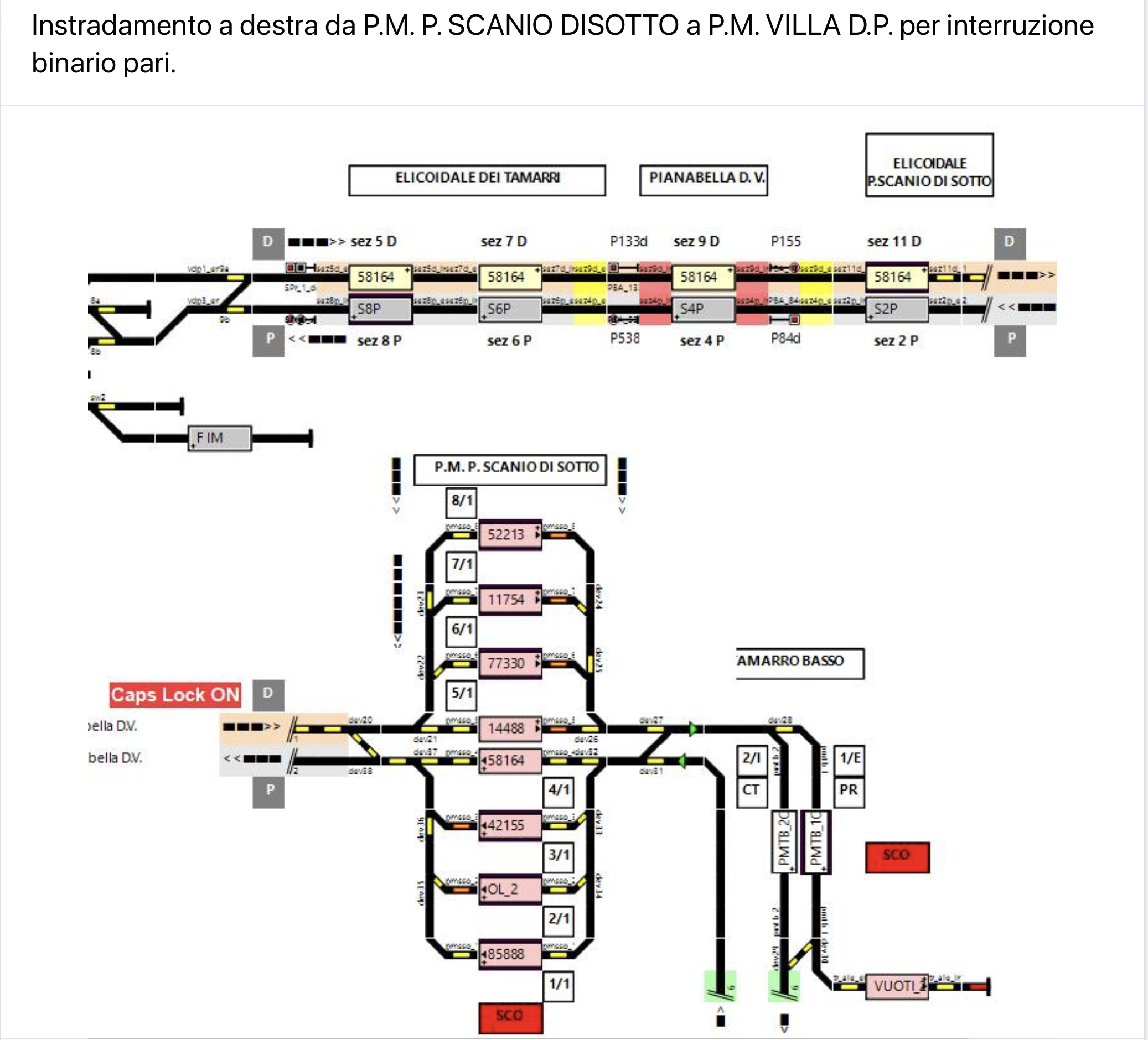

Con blocco critico.

No, all' italiana. Il binario attiguo é interrotto perché devo posizionare la seconda travata che sto ritardando nella messa in opera proprio perché faccio la circolazione a binario unico su 4 sezioni di blocco impostate come blocco critico e faccio gli incroci nelle stazioni limitrofe. Come al vero. :D

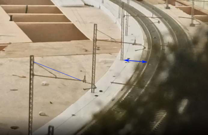

Belle e realistiche le curve così ampie.
Però perché i pali sono messi così distanti dal binario?
Questo, secondo me, si ripercuote sulla lunghezza eccessiva delle mensole con il tirante di sostegno che va appunto a sostenere il peso della catenaria troppo lontano dall'isolatore.

Sono distanti perché sono sul marciapiede della fermata di PIANABELLA D.V. che sul raggio stretto l'ho già abbozzato anche se manca il cordolo. Vicino alla travata e quelli sotto al muraglione a proseguire per tutto il tratto di parata sono a distanza normale .Ricordo che purtroppo non ho una manualità di particolare pregio e pertanto mi tocca far passare, nei limiti del possibile, ciò che passa il convento.

Riguardo ai tiranti mi sono arrivati così perché mi sono dimenticato di dirgli di fare i tiranti lunghi. Però al vero ho visto dei pali con mensola lunga e doppio tirante di cui uno é come in quei pali mentre quello lungo parte da posizione più alta ed arriva al braccetto. Le soluzioni si trovano. Non é che mi piacciono tanto quei tiranti per cui sono tentato di farli io,magari semplificati. Ma rimane sempre il problema della mia manualità.

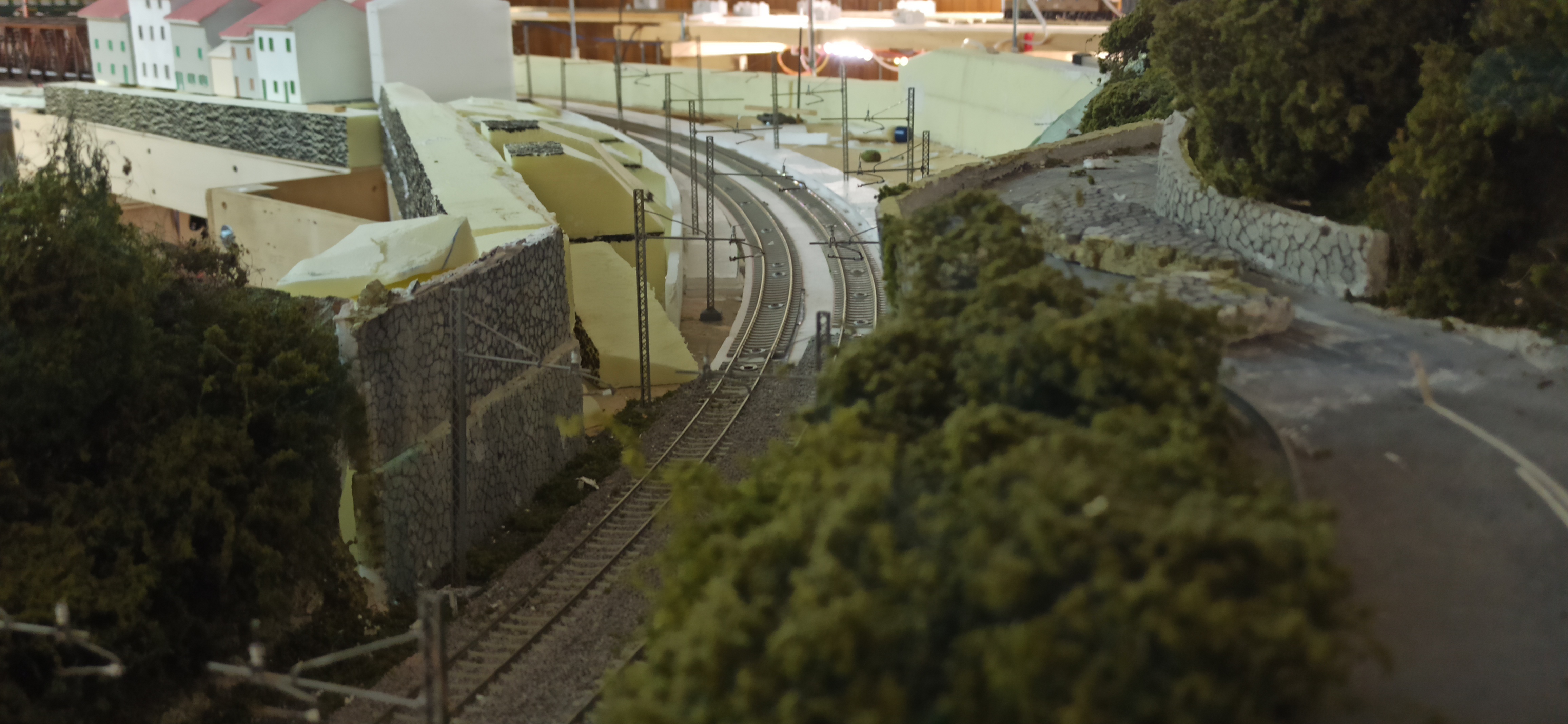

Impostato il 2° marciapiede e un borgo con 9/10 baracche, simulacri di abitazioni:
Breve video:
INCROCIO.mp4
(49.29 MiB) Scaricato 124 volte
Comunque ancora c'é da martellare la curva . Tante cose ad occhio non si vedono. [110]

Bello scorcio di ferrovia. Bravo Roberto. Saluti. Egidio. [51]
