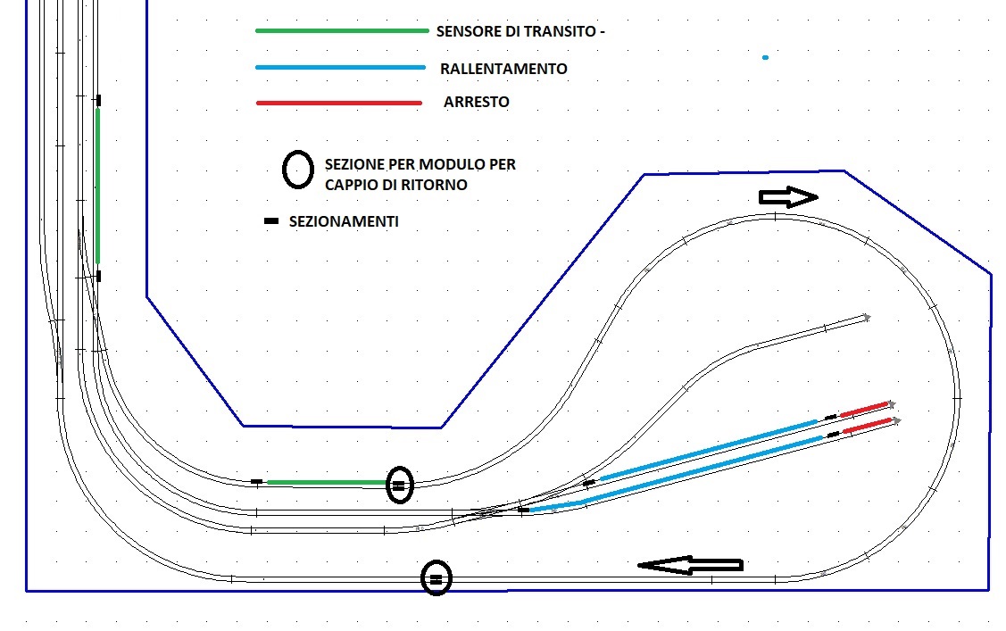

Visto che hai intenzione di usare, un domani, un programma per la gestione del traffico ferroviario, se sei d'accordo provo a farti uno schema dei sezionamenti per i sensori di occupazione.
Non avendo tu fatto ancora una scelta del programma, ti proporrei uno schema un pò più articolato adatto per Rocrail, sapendo che con altri programmi sarebbe più semplice.

Come premesso, ho pensato ad una serie di sezionamenti che possano andar bene per un programma come Rocrail, che richiede dei sensori in più per un funzionamento simile ad altri software. Nel caso, quindi, alcuni sezionamenti sarebbero superflui ed eliminabili congiungendo semplicemente due fili elettrici.
Questo è lo schema ipotizzato su RocRail, con blocchi (da cui partire e a cui arrivare) in tutti i principali binari della stazione. Due binari dello scalo industriale opposto alla stazione hanno anch'essi blocchi di partenza e arrivo, mentre uno è lasciato libero per manovre o sosta.
Ci sono poi alcuni blocchi di transito, per una corretta gestione degli itinerari e due blocchi in entrata verso la stazione principale.
Di seguito i particolari dei sezionamenti
Da ultimo il file zippato di Scarm con in rilievo i sezionamenti
