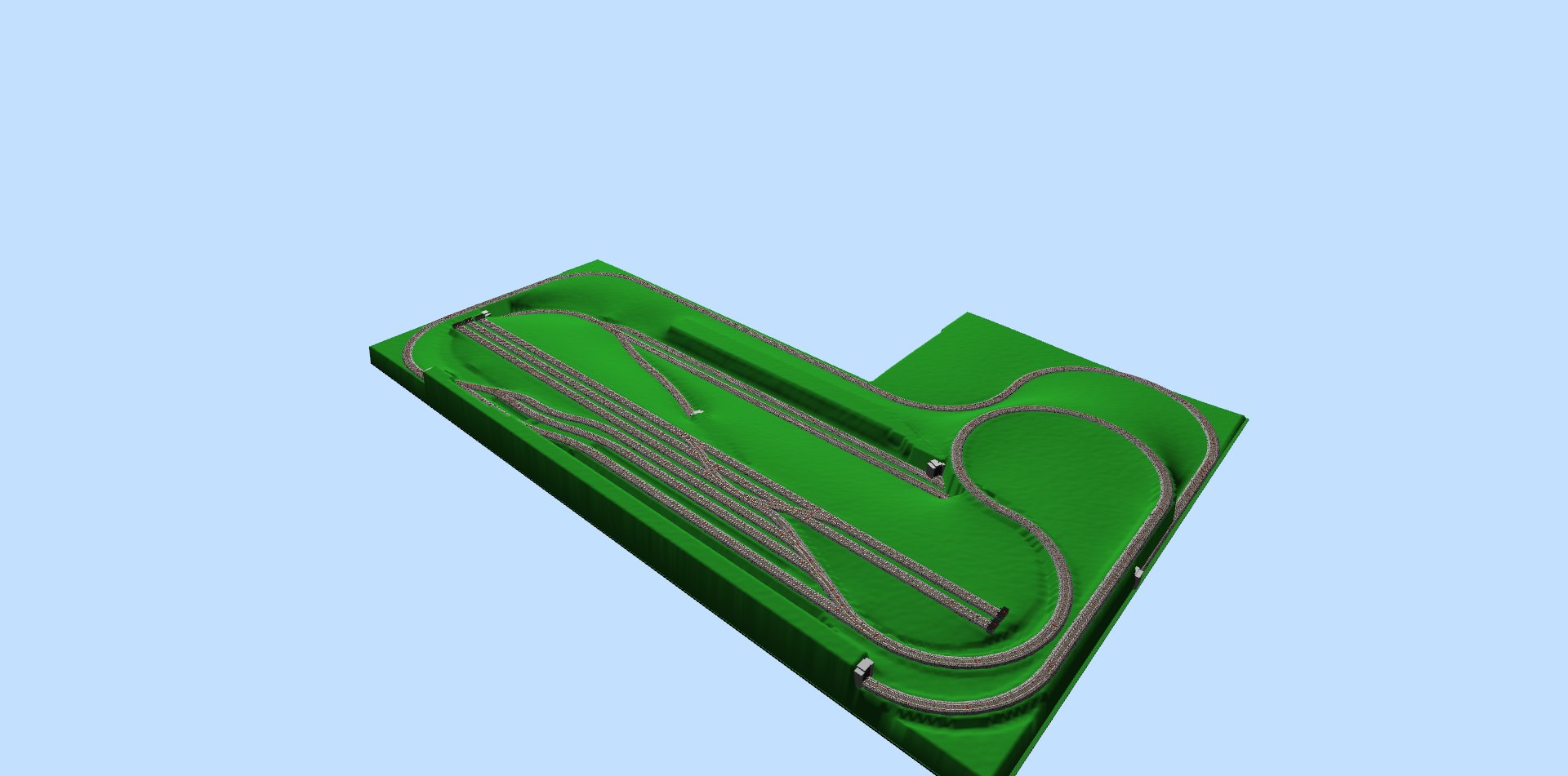

Vista 3d d'insieme

Mi piace ed è fattibile. decisamente è più dinamico come dici tu. lo studio. grazie

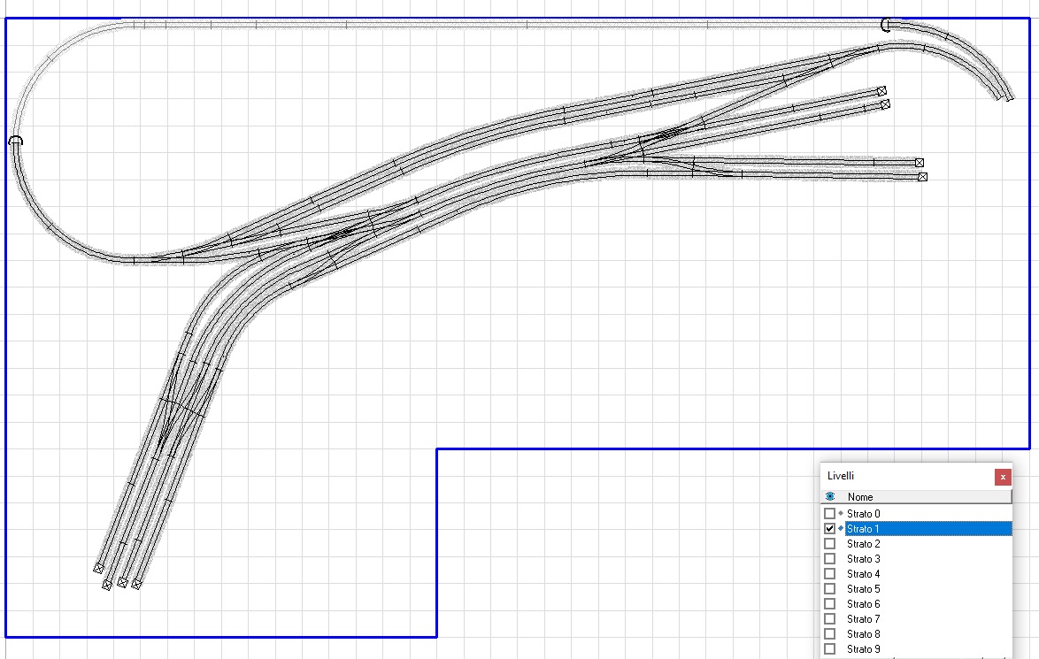

ciao a tutti. rieccomi dopo tanto tempo e con il layout quasi finito. al termine metterò qualche foto. mi rimane la stesura dello scalo merci e per questo allego l' immagine in jpeg.
. non riesco ad allegare il file di scarm.
lo spazio a disposizione è il riquadro blu tra i due deviatoi (230 x 48 cm). nelle intenzioni è uno scalo di transito fruibile in entrambe le direzioni. il primo binario tra le direzioni dritte degli scambi dovrebbe essere dedicato alla corsa e mi piacerebbe che ci fosse almeno un altro binario sufficientemente lungo per l' arrivo e sosta del treno. a fronte di questo dovrebbero esserci delle aste di manovra, non necessariamente lunghissime per scomporre e ricomporre i vari merci. se poi riuscissi a inserire delle piattaforme per il semplice parcheggio di carri sciolti con piccoli edifici tipo magazzini sarebbe il massimo. Chiedo a voi qualche suggerimento contando come sempre sulla vostra gentilezza e competenza.
buona serata a tutti
Piero
