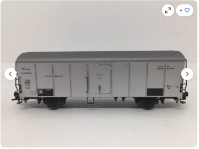

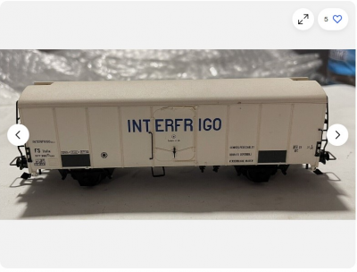

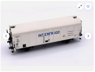

Carissimi,
avrei bisogno di una delucidazione: i carri Hg https://www.marklinfan.com/f/topic.asp?TOPIC_ID=3602 prodotti da Brawa, sono presenti in diverse colorazioni: argento, bianche scritte blu, bianche scritte nero, sarebbe possibile ricostruire da che anno (in linea di massima) sono state utilizzate queste diverse livree ??? Vi allego le foto dei modelli in questione
Alberto
BRAWA 2031
BRAWA 2031
BRAWA 2030
BRAWA 2030
BRAWA 2032
BRAWA 2032
BRAWA 2040.11
BRAWA 2040.11

Queste e altre informazioni le puoi trovare su questo prezioso sito:
http://gamos81.altervista.org/
Nello specifico, cerca "Modelli italiani" - "Carri merci" - "Refrigeranti" e li avrai tutti elencati.
Puoi vedere che sono tutti di epoca III. Parliamo quindi di un periodo che va dagli anni '50 al 1975.
Tra l'altro io li vedevo dal balcone di casa, a Verona, mentre li caricavano di frutta e verdura e infilavano enormi barre di ghiaccio nei portelloni situati alle estremità, in alto. Erano i primi anni '70.

Ad essere precisini, precisini e contachiodi l'Epoca III secondo la norma NEM 814 I Ed. 2011 va dal 1949 al 1968, suddivisa in due periodi a e b.
Si tenga presente che i rotabili possono essere sostanzialnente uguali na con numeri di articolo diversi e generalmente questo è dato dalla diversa matcatura del rotabile stesso.

Grazie per le risposte !
In effetti il sito: http://gamos81.altervista.org/ è un'eccellente fonte di ispirazione....
D'altra parte i carri in questione sono entrati in produzione dal 1957 e questi modelli BRAWA mostrano la vecchia marcatura pre UIC (prima del 1965), quindi siamo in epoca IIIb.
Secondo voi è corretto ipotizzare che il carro BRAWA 2030 sia con i colori originali ?
Piu' complessa mi risulta la datazione degli altri modelli: sono con scritta interfrigo: "treni derrata" per l'Europa, quindi di proprietà della società privata di Basilea. Purtroppo i colori sono diversi e faccio fatica a ritrovare una corrispondenza per i carri BRAWA 2032 e BRAWA 2040.11 Secondo voi è possibile fare una stima di quando sono entrati in attività con quelle diverse livree ????
