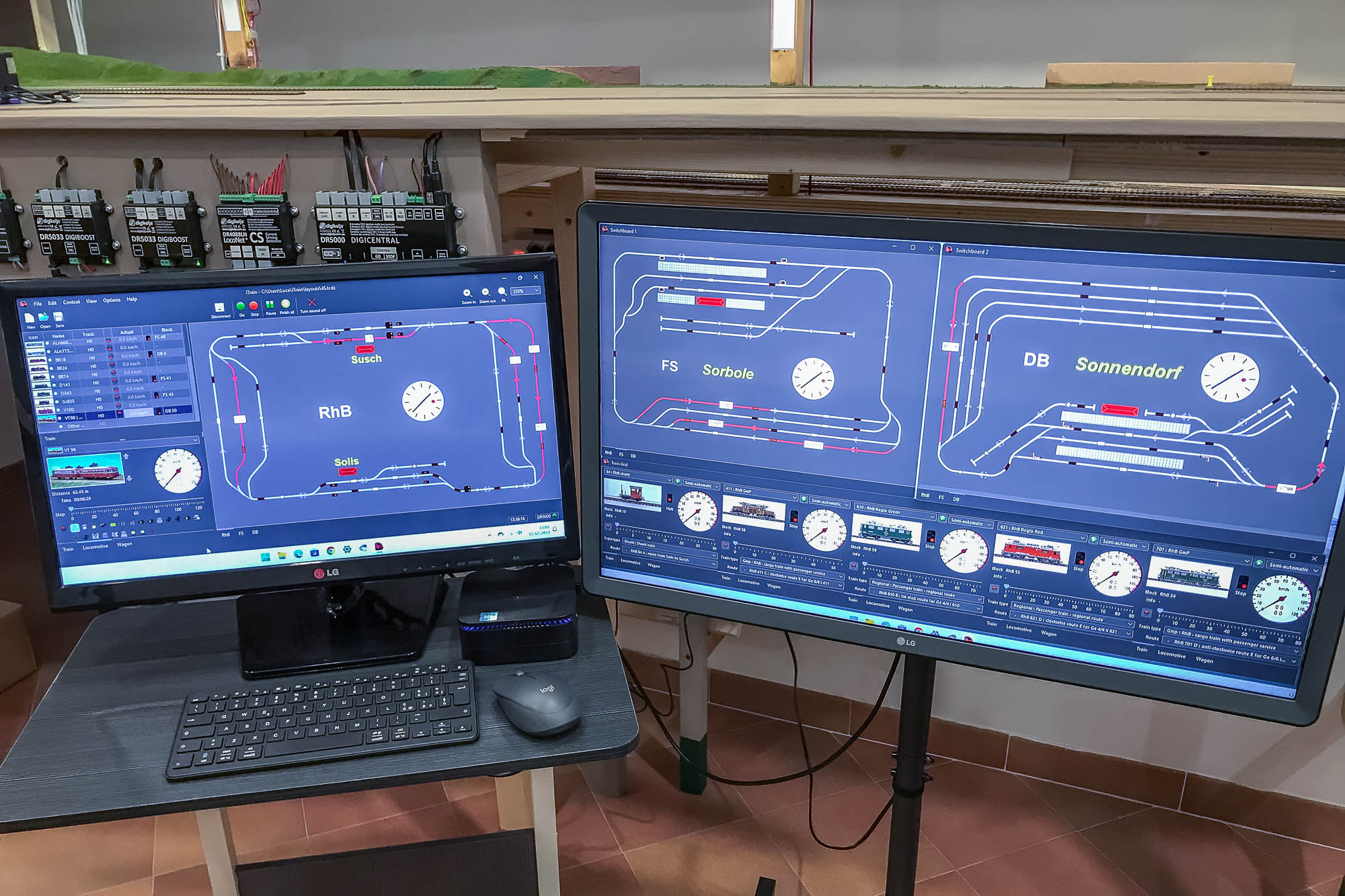

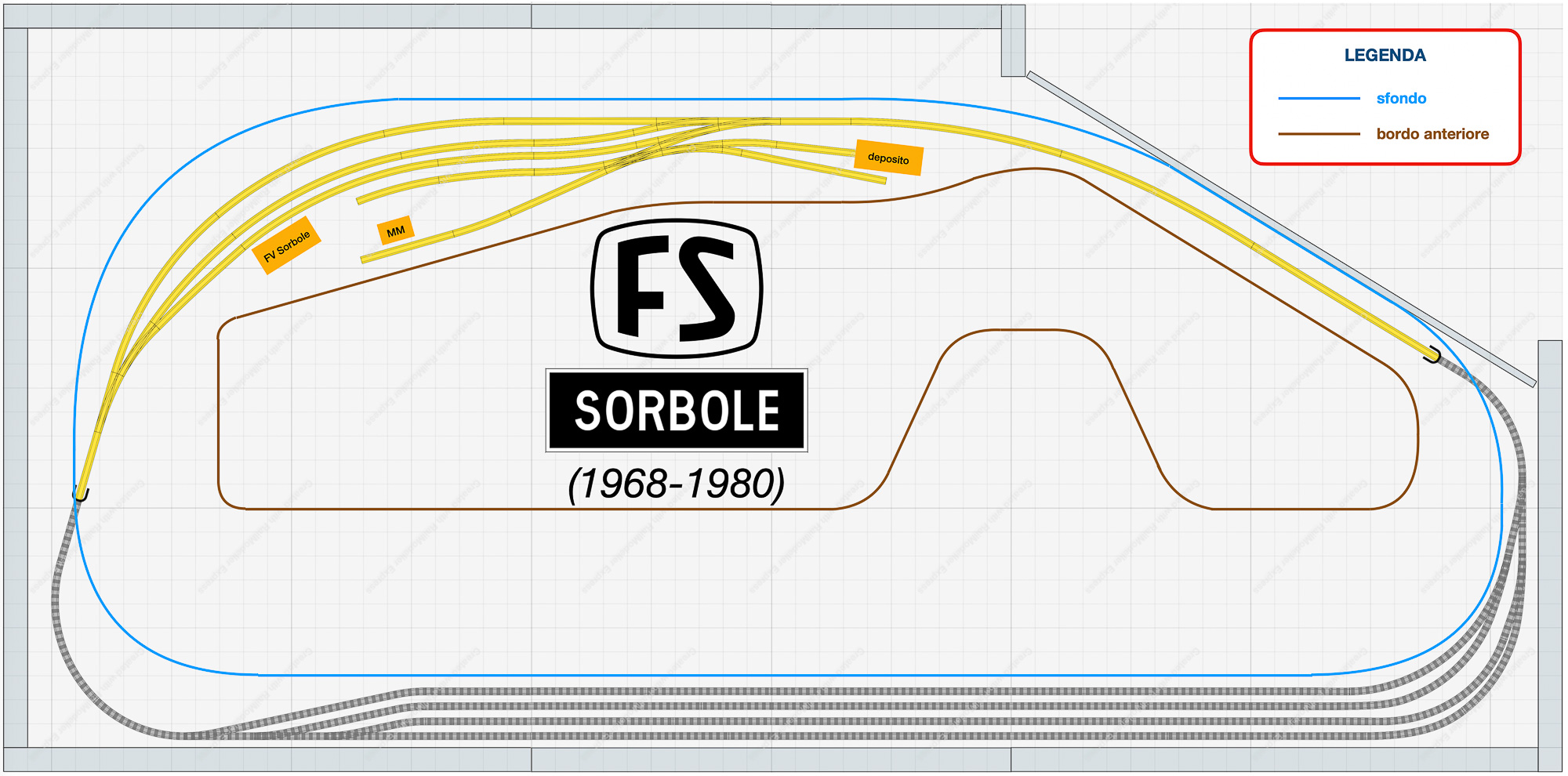

Io uso ITrain. Lo schema del tracciato ("switchboard") si disegna facilmente ma è solo uno schema semplificato del vero tracciato.
Un esempio delle differenza tra switchboard di iTrain e progetto reale: i deviatoi hanno un angolo di ben 45° invece dei 10°-12°-15°-18° dei deviatoi modello.
Ma questo non è un problema perché basta che lo schema riproduca gli elementi essenziali del progetto reale.
Anche le proporzioni (lunghi rettilinei, curve ampie) non sono rispettate per risparmiare spazio a monitor.
Allego i tre progetti di cui si compone il mio plastico (ho usato Raimodeller) e una foto dei tre switchboard a monitor.
Le differenze sono significative ma ciò che conta è che il programma abbia esatta conoscenza del tracciato reale.
P.S. la foto dei tre switchboard a monitor è antecedente le ultime modifiche fatte al progetto (ho aggiunto due tronchini all'impianto DB e uno a quello FS).
Ovviamente gli swichboard sono stati già aggiornati.
