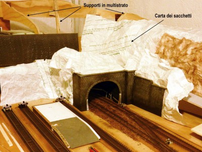

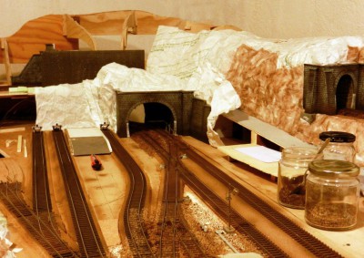

Personalmente non sono favorevole alla rete metallica come supporto per le colline o montagne.
Preferisco incollare semplicemente della carta (io ho usato i sacchetti del panettiere o del supermercato appallottolati e poi ridistesi), su una struttura fatta con supporti di legno e poi irrigidirla con una spennellata di colla vinilica diluita al 50% e qualche goccia di tensioattivo (sapone per piatti).
Asciugato il primo strato, se ne mette un secondo e poi un terzo, e così via a seconda del grado di rigidità che si vuole ottenere. Si incollano i vari strati tra loro e si copre la carta con colla vinilica diluita dopo ogni strato.
Come ultimo strato ho usato la carta dei rotoloni per asciugarsi le mani, sempre poi spennellata con la colla. Dove era prevista l'erba ho anche colorato l'ultimo strato di colla con tempera marrone per creare il terreno di fondo.
Secondo me la rete metallica mantiene troppa flessibilità, che risulta scomoda nel caso tu voglia mettere degli alberi.
Un paio di foto per visualizzare quanto detto.
